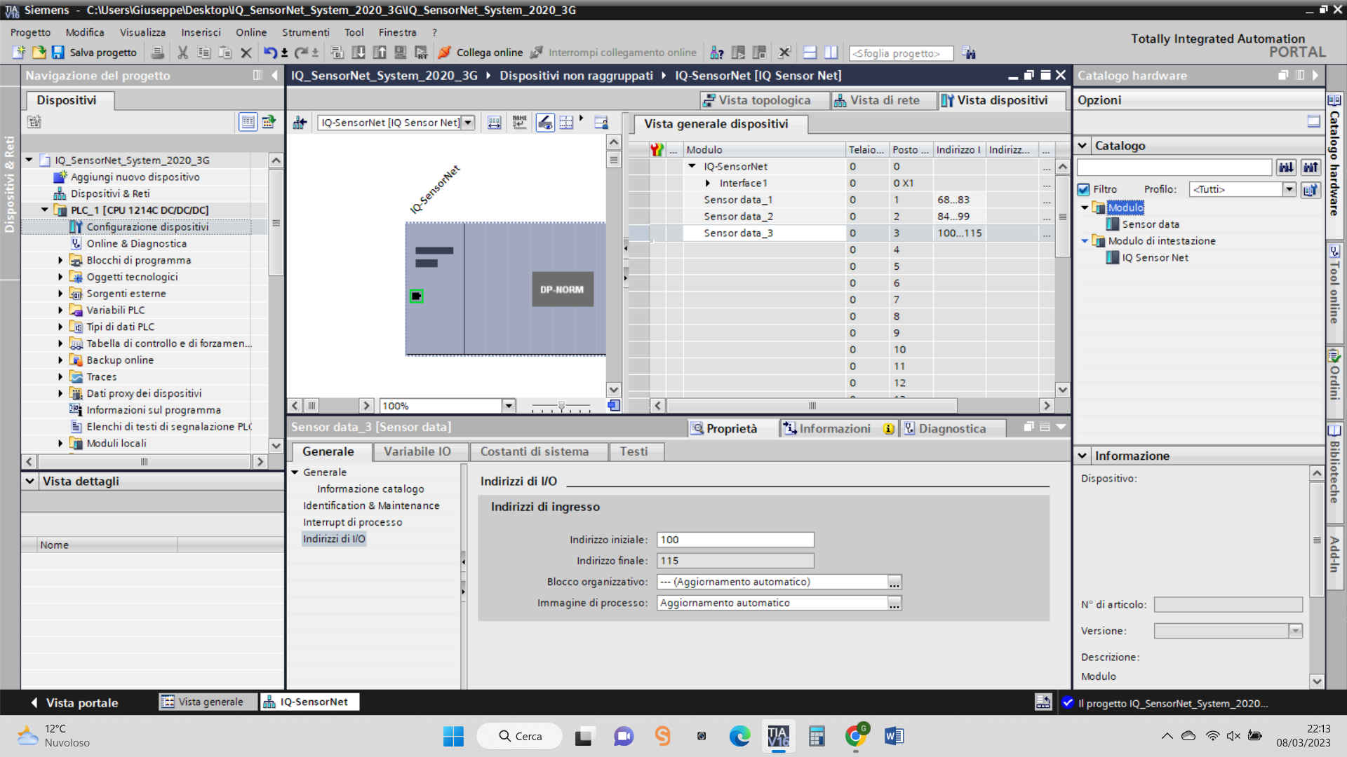

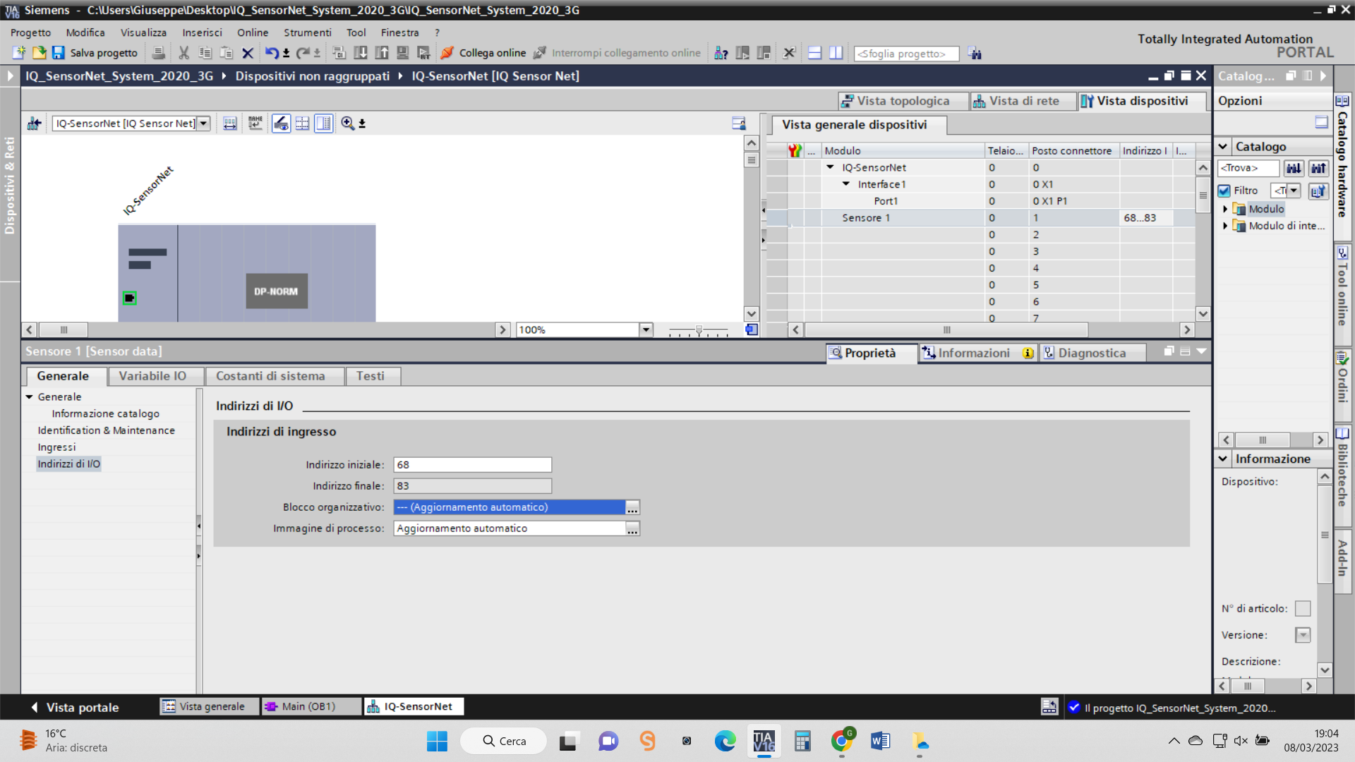

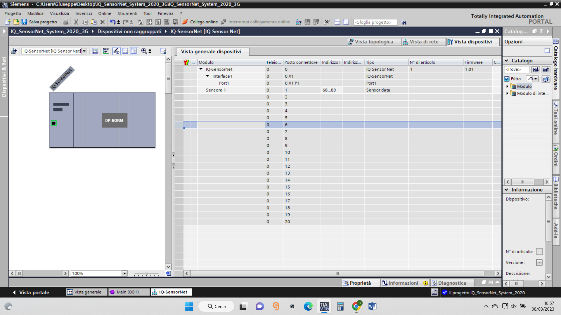

Aiuto con i file GSDML
Devo acquisire dei dati da alcuni provenienti da sensori collegati ad una centralina che comunica in profinet.
Ho importato il file GSDML nel TIA Portal.
Riesco a stabilire la connessione tra il PLC (CPU 1214) e la centralina in profinet.
Non mi è molto chiaro come leggere i dati dei vari sensori.
Secondo il manuale, che allego link, i sensori sono identificati con un numero ID
Il file GSDML ha configurato uno scambio dati di sola lettura di 15 byte.
Il primo Byte dell'area di scambio, secondo il manuale, contiene l'ID del sensore.
Quello che non mi è chiaro, come richiamare (leggere i dati) del sensore (ID) di mio interesse visto che i 15 byte sono di sola lettura.
Mi potreste consigliare?
Collegamento manuale:
https://www.ysi.com/File%20Library/Documents/Manuals/ba76148-IQSN-FieldBus-YSI.pdf
Modificato: da dilettante
Ciao,
il collegamento al file pdf non funziona.
Simone.Salarsi
siccome non ho voglia di registrarmi al sito solo per scaricare il GSD, potresti postare un immagine della configurazione HW di questo dispositivo ?
Da un'occhiata veloce al manuale sembra che tu possa configurare 16 byte per sensore fino ad un massimo di 15 sensori, quindi 16*15 = 240 byte.
Ciao e grazie della risposta.
Avevo notato il particolare dei 16 Byte per sensore.
Inizialmente, prima di acquisire il file GSD credevo che nel primo Byte, quello che identifica il sensore bisognasse scrivere il valore del sensore da leggere, e successivamente mi venivano restituiti i dati del relativo sensore.
Dopo l'acquisizione del file GSD mi sono ritrovato configurato solo l'area di scambio dati in lettura. Nulla sulla scrittura.
La mia difficoltà, è che il file GSD ha configurato solo 16 byte nell'area di scambio dati. Dal byte 68 all' 83esimo byte. Se provo a modificare questo valore, non mi viene accettato.
La casella di inserimento è di colore grigio.
Dall'immagine allegata sembrerebbe che si possono configurare 20 sensori, e per ogni sensore dovrei poter indicare la relativa area dati.
Ma non riesco a modificar e nulla
Mi sfugge qualche cosa.
Allego altro screenshot ove si evince che la definizione dell'indirizzo finale non è editabile.
Mattia Spoldi
prova ad allegare il gsdml che lo importo e vedo se ci riesco a capire qualcosa.
OK, ragazzi, ho risolto.
Come al solito la soluzione è semplice e davanti agli occhi.......
Bastava trascinare nella configurazione del dispositivo i relativi "sensori".
Modificato: da dilettante
Simone.Salarsi
ottimo, meglio così. A volte capita di avere la soluzione davanti agli occhi e non trovarla subito.
Sicuramente avrebbero potuto fare un piccolo sforzo ed inserire nel manuale un paio di righe di spiegazione in più ed un immagine.
