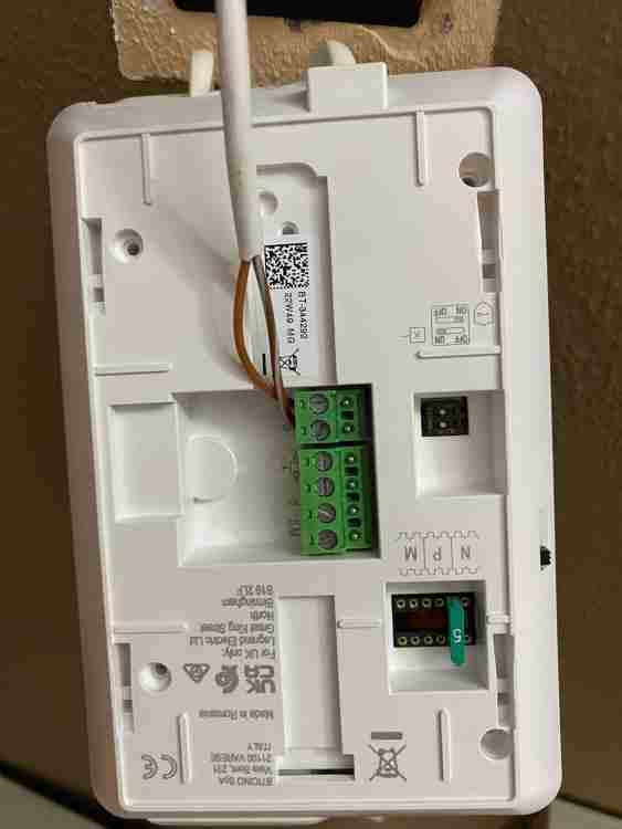

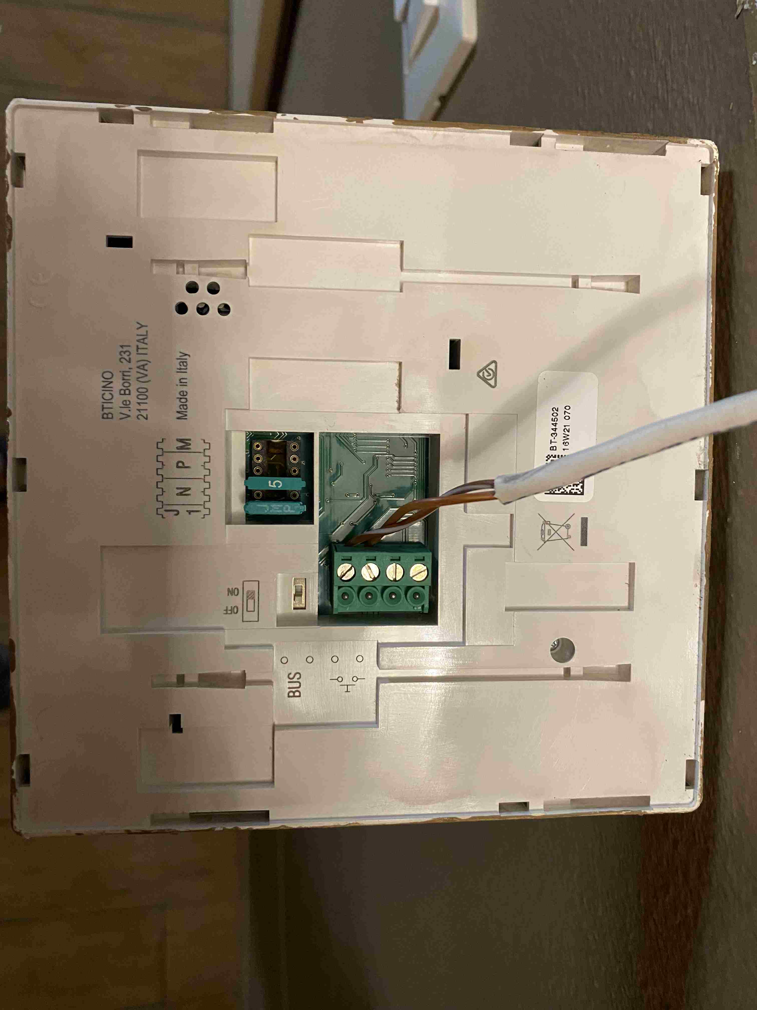

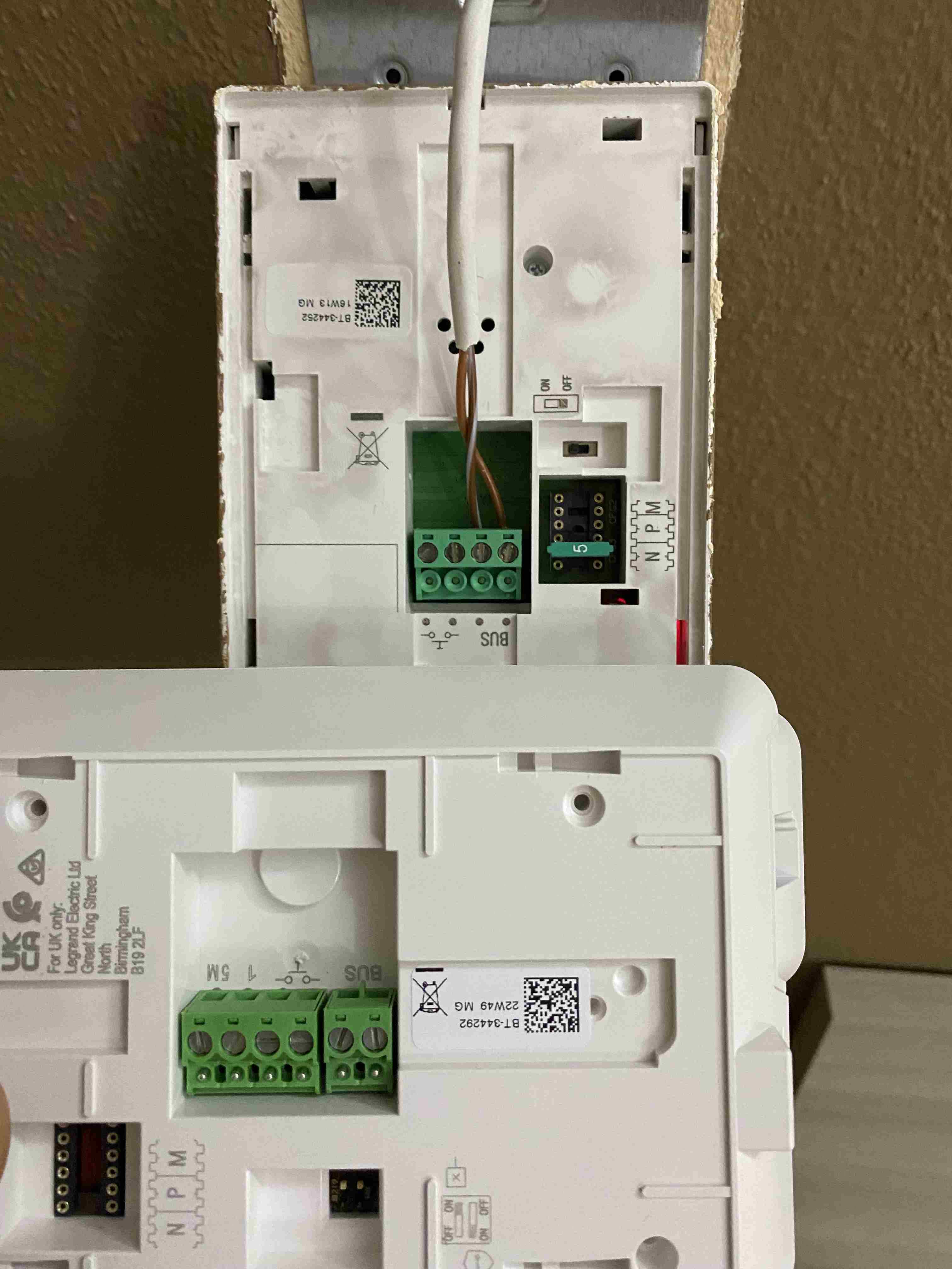

para83 Inserito: 7 marzo 2023 Segnala Inserito: 7 marzo 2023 Buonasera a tutti, sono nuovo di questo forum. ho cercato nelle varie discussioni ma non ho trovato risposta. sto impazzendo nel cercare tra i manuali online una soluzione adeguata per attivare al funzione studio professionale sul mio citofono. dovrei affittare casa e mi interesserebbe attivare tale funzione in modo che i clienti possano aprire il cancellino citofonando direttamente nell'appartamento. sul citofono Bticino 344502 con unità esterna sfera è possibile farlo? grazie mille in anticipo a chi mi saprà, aiutare
Microchip1967 Inserita: 8 marzo 2023 Segnala Inserita: 8 marzo 2023 E' una funzione del posto interno e non del posto esterno, che va opportunamenteo programmato
para83 Inserita: 8 marzo 2023 Autore Segnala Inserita: 8 marzo 2023 Grazie mille gentilissimo…allora cercherò qualcuno in loco di competente che possa programmarmelo 😊
PAOLO147 Inserita: 8 marzo 2023 Segnala Inserita: 8 marzo 2023 Devi utilizzare questi modelli : 344672 344292 Classe 300 ( Ci sarebbero anche degli altri .... )
Microchip1967 Inserita: 9 marzo 2023 Segnala Inserita: 9 marzo 2023 Hai ragione Paolo... mi era scappato il codice del posto interno che effettivamente non prevede la funzionalità "studio professionale".
para83 Inserita: 9 marzo 2023 Autore Segnala Inserita: 9 marzo 2023 Il 8/3/2023 alle 23:08 , PAOLO147 ha scritto: Devi utilizzare questi modelli : 344672 344292 Classe 300 ( Ci sarebbero anche degli altri .... ) Grazie mille…ora tutto chiaro…ho rischiato di perder ore nel cercare una soluzione che non c’era 😂
para83 Inserita: 13 marzo 2023 Autore Segnala Inserita: 13 marzo 2023 Ciao a tutti, ieri ho installato il 344292 ma credo sia necessario programmarlo per poter attivare la funzione studio professionale. in casa appunto avevo in ingresso il 344502 e in camera un 344252 ho sostituito quello in camera con il 344292. Ho settatto i “pin”Come quello già installato in precedenza ma ovviamente la funzione studio (tenendo premuto per >2 secondi il pulsante chiave) non si attiva. c’è qualcuno di così gentile da indicarmi che cavallotto devo mettere (numero ) ma soprattutto dove?
PAOLO147 Inserita: 13 marzo 2023 Segnala Inserita: 13 marzo 2023 11 minuti fa, para83 ha scritto: ma credo sia necessario programmarlo per poter attivare la funzione studio professionale. Certo...non ci sono dubbi !! M = 20 ( se' non hai il configuratore " 0 " , lascia vuoto . .....ricorda di farlo senza il cavetto del Bus collegato.
para83 Inserita: 8 agosto 2023 Autore Segnala Inserita: 8 agosto 2023 Grazie a tutti! funziona alla perfezione. Unico problema, di cui non mi ero accorto e che mi hanno comunicato oggi i vicini di casa di tutta la scala, è che ora chiunque citofoni, anche al loro citofono può aprire il cancello. 😒😒😒 e qui ogni mia “competenza” finisce 😂
para83 Inserita: 8 agosto 2023 Autore Segnala Inserita: 8 agosto 2023 (modificato) Falso allarme funzione bene 😂 Modificato: 8 agosto 2023 da para83
