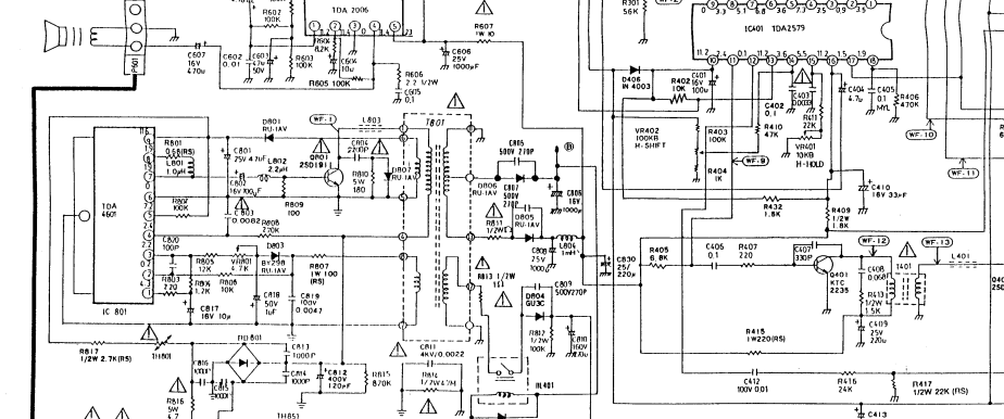

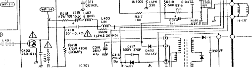

Irradio Daytona
Salve a tutti.
volevo chiedere una informazione a chi conosce questo 14 pollici irradio,
che non è altro un Goldstar con chassis PC-04X. Su un vecchio thread ho letto
che ci sono alcuni condensatori da cambiare, specialmente sul finale di riga.
Sul mio dovrò cambiare il PTC che non funziona più.
Qualcuno conosce questo chassis Goldstar nel dettaglio?
Grazie,
Libra
Modificato: da Libratron
Fulvio Persano
Ciao.
Posta il difetto e il modello esatto.
Riccardo Ottaviucci
il nome del modello non mi è nuovo,controllerò i miei schemari vintage
Difetto come questo:
Il TVC non è lo stesso, ma è identico come difetto (al momento non posso fare foto).
Chassis Goldstar PC-04X.
Grazie,
Libra
  Il 07/03/2023 alle 21:31 , Riccardo Ottaviucci ha scritto:
il nome del modello non mi è nuovo,controllerò i miei schemari vintage
Expand
Il SM è qui Riccardo:
https://elektrotanya.com/goldstar_osaki_pc04x_chassis_p60g.pdf/download.html
Riccardo Ottaviucci
il colore rossiccio è un difetto o una caratteristica? Le barre nere verticali possono dipendere da qualche elettrolitico sull'alimentazione,specie dello stadio orizzontale e alimentazione.
Io farei un recap elettrolitici  di questa zona
e di questa
Le bande verticali sono tipiche di presenza di ripple a frequenza di riga, o più raramente, di perdite sul trasformatore.
Se il trasformatore EAT non ha perdite si risolve sostituendo gli elettrolitici che filtrano le tensioni recuperate dal secondario EAT, in particolare l'alimentazione dei finali RGB, che dovrebbe essere circa 200 volt e ben filtrata.
Grazie Riccardo e Patatino.
Appena arriva il PTC faccio il recap, del secondario e del finale di riga.
Grazie,
Libra
