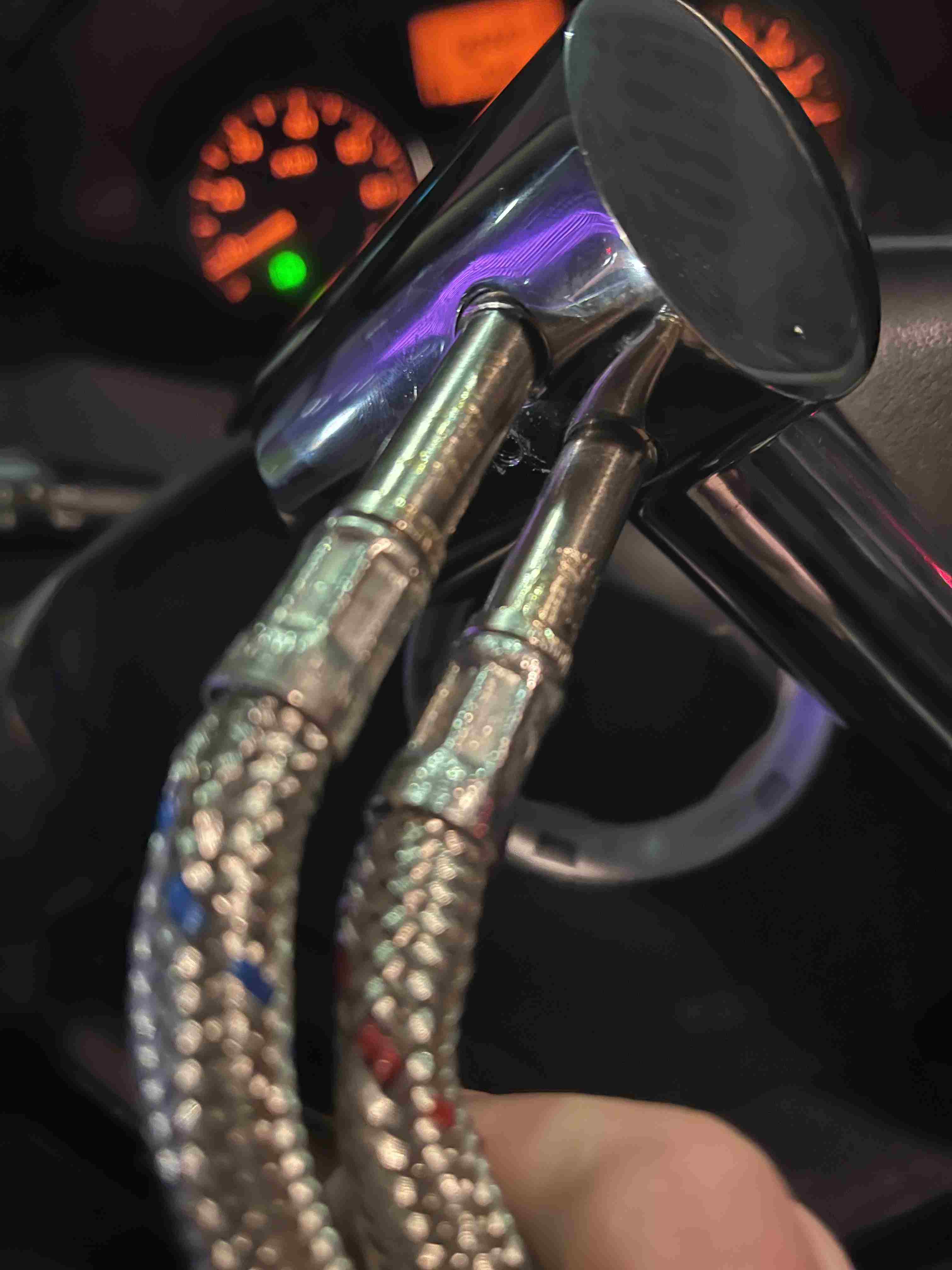

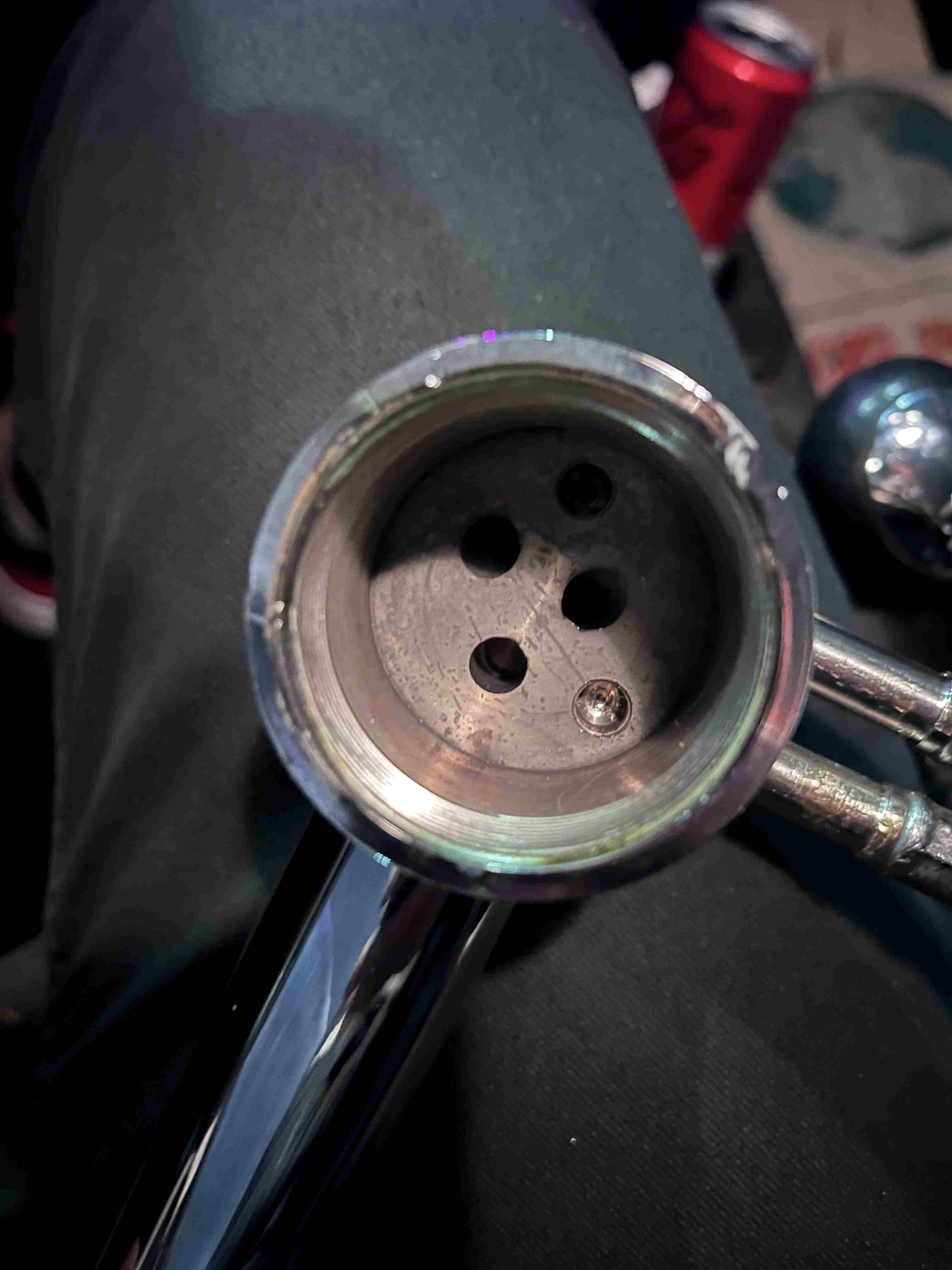

Cambio tubi flessibili acqua
Buonasera ragazzi.. mi trovo a dovere cambiare i flessibili del
miscelato, mai avuto nessun problema ma questo non riesco a capire come si sostituisca. Allego le foto del flessibile e della parte sotto la cartuccia.
grazie ragazzi 4D94EE4B-F5D3-407E-AF16-664D58DA52A8.thumb.jpeg.a63eb01fe73c478f5978a0fd1cb5fc1a.jpeg
In questo momento, emilio81 ha scritto:
Buonasera ragazzi.. mi trovo a dovere cambiare i flessibili del
miscelato, mai avuto nessun problema ma questo non riesco a capire come si sostituisca. Allego le foto del flessibile e della parte sotto la cartuccia.
grazie ragazzi 4D94EE4B-F5D3-407E-AF16-664D58DA52A8.thumb.jpeg.a63eb01fe73c478f5978a0fd1cb5fc1a.jpeg
Ho provato a svitare a far pressione, speravo che sotto la cartuccia ci fosse la solita piastra ma nullla..
