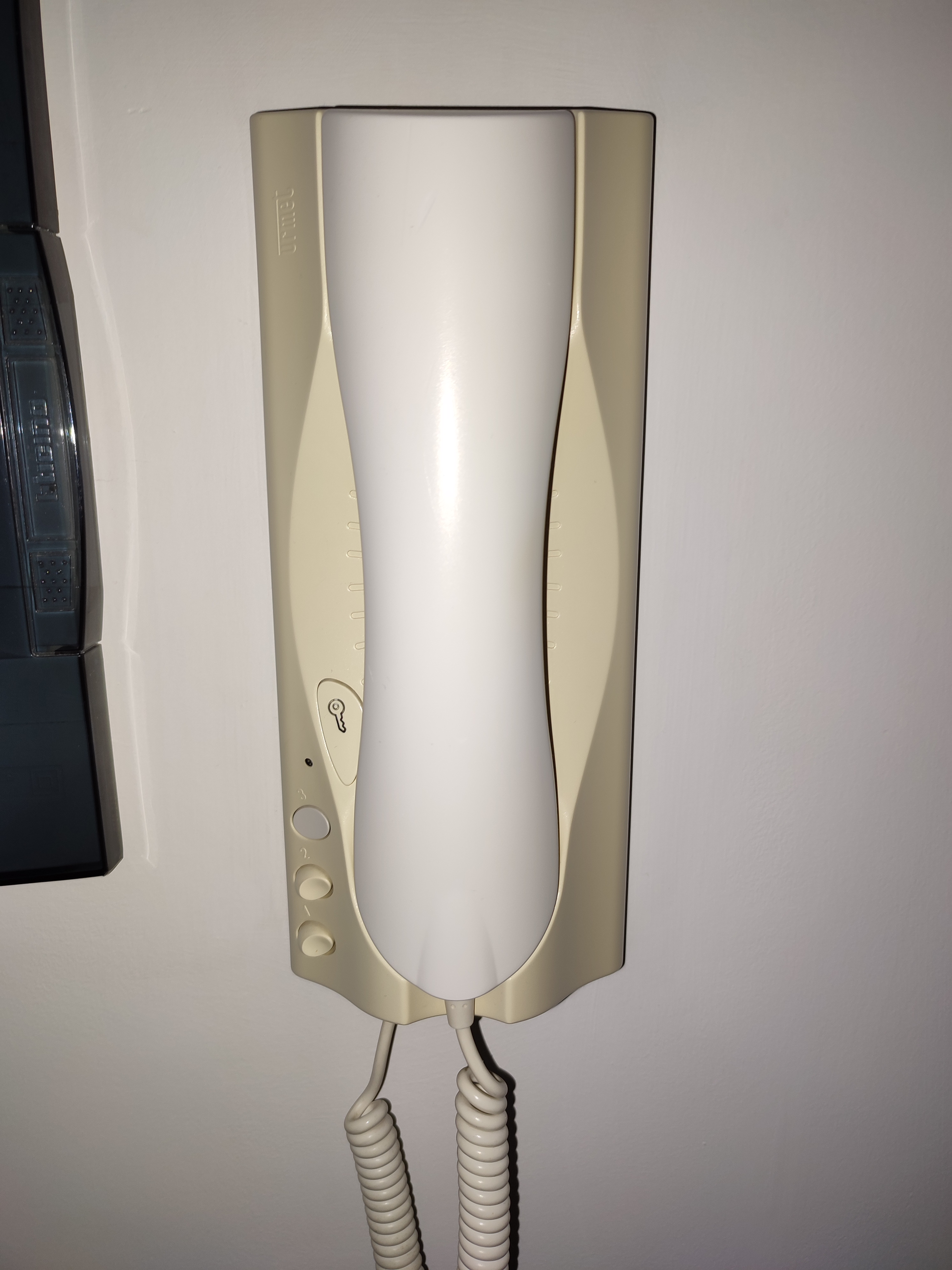

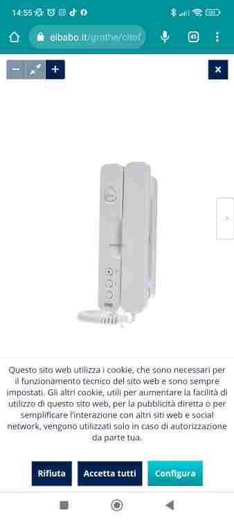

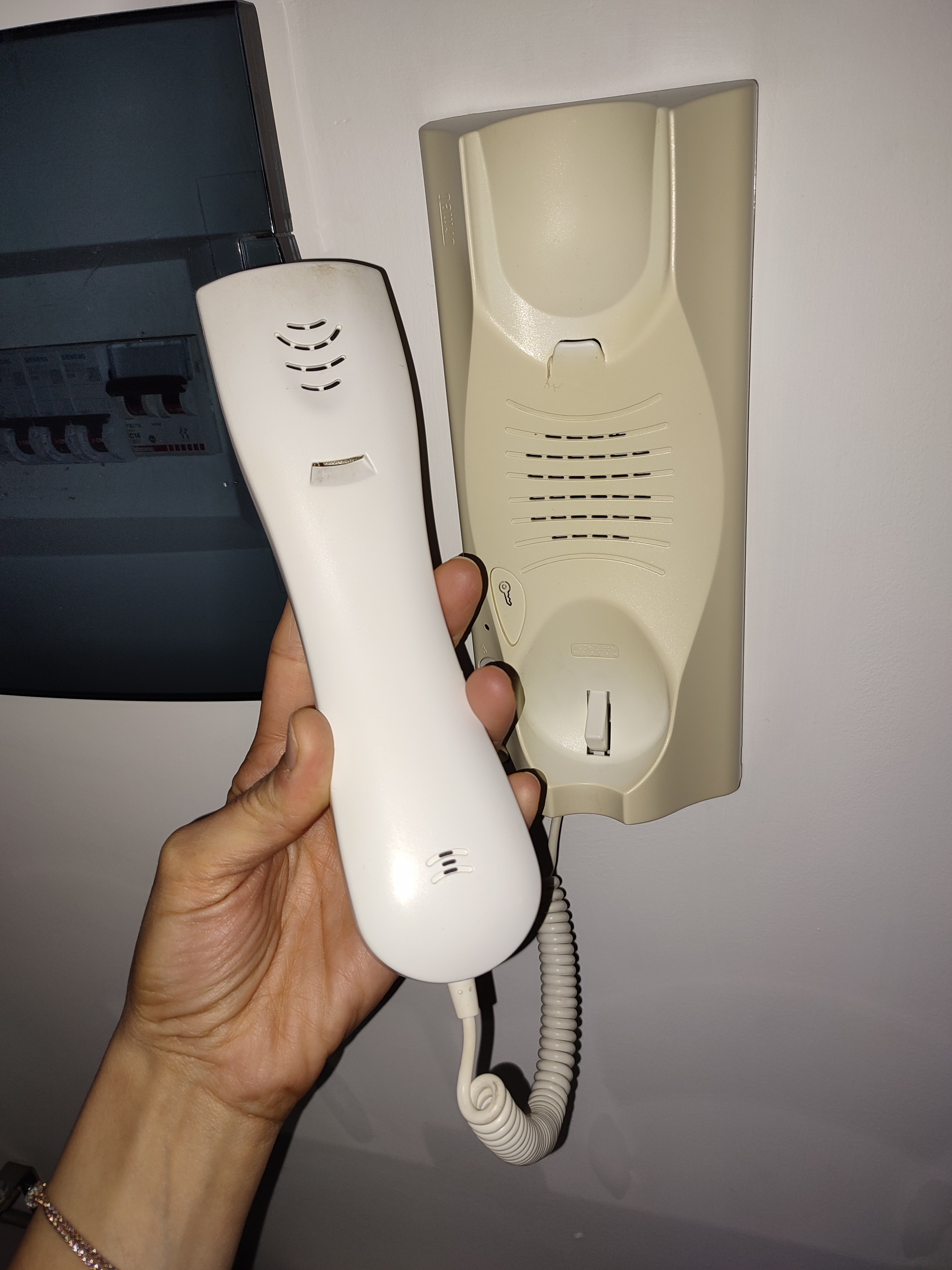

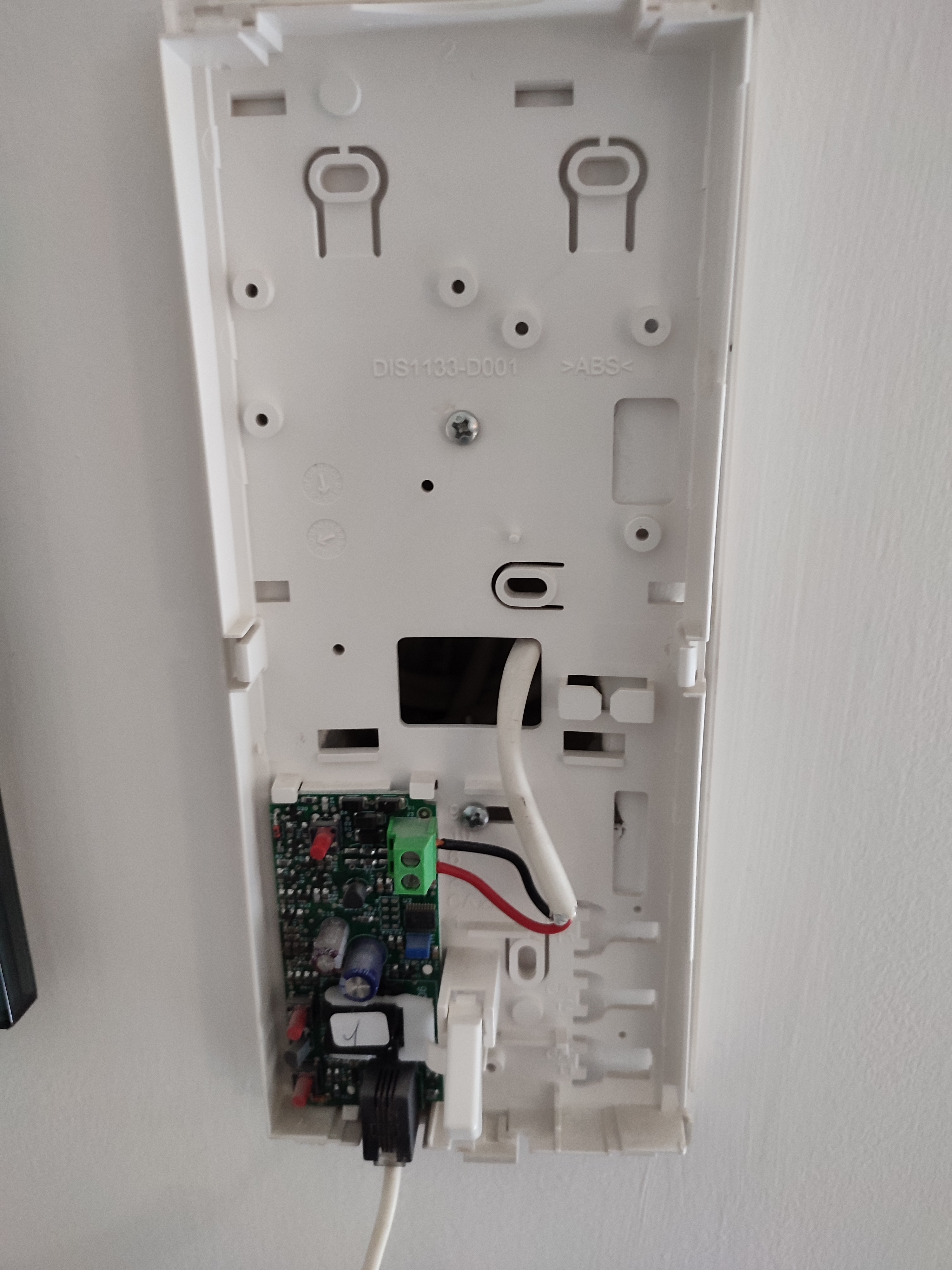

Marikacle Inserito: 7 marzo 2023 Segnala Inserito: 7 marzo 2023 Salve a tutti, sono neofita in materia, perciò mi rivolgo a voi che sicuramente conoscete meglio l'argomento. Cerco di essere più chiara possibile non essendo a conoscenza delle terminologie esatte.... In pratica possiedo un citofono che allegherò (non so di che tipologia si tratti), tempo fa ne acquistai uno identico da Leroy merlin o meglio così sembrava, ma non siamo mai riusciti ad installarlo perché era a 5 fili, dedicò che questo in mio possesso non lo sia, ma non so a sto punto che tipologia possiedo... Ad ogni modo volevo chiedere se posso sostituirlo con uno minimal senza cornetta... Grazie a chiunque mi risponderà
luigi69 Inserita: 8 marzo 2023 Segnala Inserita: 8 marzo 2023 Dovresti aprirlo e fare una foto ai collegamenti , dovrebbe essere comunque un urmet a 5 fili , serie Atlantico , 1133/.... Ma non è possibile sostituirlo con un "vivavoce" perchè cambia proprio il tipo di impianto ed il tipo di posto esterno
Marikacle Inserita: 8 marzo 2023 Autore Segnala Inserita: 8 marzo 2023 Ecco Luigi, e grazie per la risposta
luigi69 Inserita: 8 marzo 2023 Segnala Inserita: 8 marzo 2023 Dovrebbe essere un bibus quindi no assolutamente al 5 fili acquistato... è sostituibile solo da un suo omologo urmet , adesso forse sono cambiati di estetica, forse il signo Se legge il post Roberto , sarà piu preciso , ma appunto 13 ore fa, Marikacle ha scritto: tempo fa ne acquistai uno identico da Leroy merlin o meglio così sembrava no, esteticamente simile ai "5 flil" ( che è un modo di dire per i semplici citofono con suoneria ed apriporta )
Marikacle Inserita: 8 marzo 2023 Autore Segnala Inserita: 8 marzo 2023 Quindi dovrei acquistare un 2 fili? Anche se con la cornetta, qualunque marca? Scusami se disturbo...o faccio domande che sembrano stupide...ma necessito di un citofono più piccolo possibile... Grazie ancora
luigi69 Inserita: 8 marzo 2023 Segnala Inserita: 8 marzo 2023 anni fa, i sistemi erano semplici , e venivano individuati in chiamata a 12 volt in alternata , o chiamata elettronica , e molto diffusi erano gli urmet , i Bticino , Elvox a seguire , molti marche hanno fatto dei compatibili fra di loro , ma semnpre a 5 fili Poi sono arrivati i sistemi digitali : della urmet il Bibus , il 2 fili , il 2 voice, tutti diversi fra di loro e non compatibili con altre marche . Versatili da un lato , ma ti "blindano" il modello , che deve essere anche programmato , nel caso venga sostituito 22 minuti fa, Marikacle ha scritto: ma necessito di un citofono più piccolo possibile. purtroppo no , o quello o quello che poi negli anni , venga sostituito da un modello diverso ( la urmet li numera con 4 cifre seguite da una barra , esempio 1133/... eccecc ) , sarà sempre con la cornetta ed alto piu o meno uguale
Marikacle Inserita: 8 marzo 2023 Autore Segnala Inserita: 8 marzo 2023 Perfetto, ho capito che non posso togliere la cornetta, ma se volessi sostituirlo con uno più lineare, semplicemente collegandolo è fattibile? Diciamo la scocca giallo sporca inizia ad urtarmi il sistema nervoso... Ad esempio con questo che allego
luigi69 Inserita: 8 marzo 2023 Segnala Inserita: 8 marzo 2023 il citofono deve essere programmato.... non conosco i dettagli perchè non ho mai installato il bibus Roberto Garoscio , che è un esperto , se legge la discussione ti da indicazioni piu precise E' un condominio ? non avete una ditta che segue la manutenzione ? ci sono parecchi interni ?
Marikacle Inserita: 8 marzo 2023 Autore Segnala Inserita: 8 marzo 2023 Sì, siamo in un condominio di 4 unità abitative. Poiché sono entrata a farne parte da poco ed ho effettuato una manutenzione interna all'interno della mia abitazione (ristrutturazione) volevo capire se potevo cambiarlo a livello estetico
luigi69 Inserita: 8 marzo 2023 Segnala Inserita: 8 marzo 2023 Aspetta un parere di Roberto.. mi sembra strano che per 4 unità abbiano utilizzato un bibus..... però, a vederlo cosi....
Roberto Garoscio Inserita: 8 marzo 2023 Segnala Inserita: 8 marzo 2023 Come ha giustamente anticipato Luigi69, il citofono dovrebbe essere un 1172/40 Bibus base, per conferma di ciò dicci se premendo il tasto di chiamata dalla pulsantiera esterna si ode un trillo di conferma della avvenuta chiamata, tipo; dididididì, oppure controlla nei locali contatori se l’alimentatore ha due led verdi accesi. Se così fosse l’unico sostituto è: 201172/55 che a listino viene €192,12+iva da scontare.
