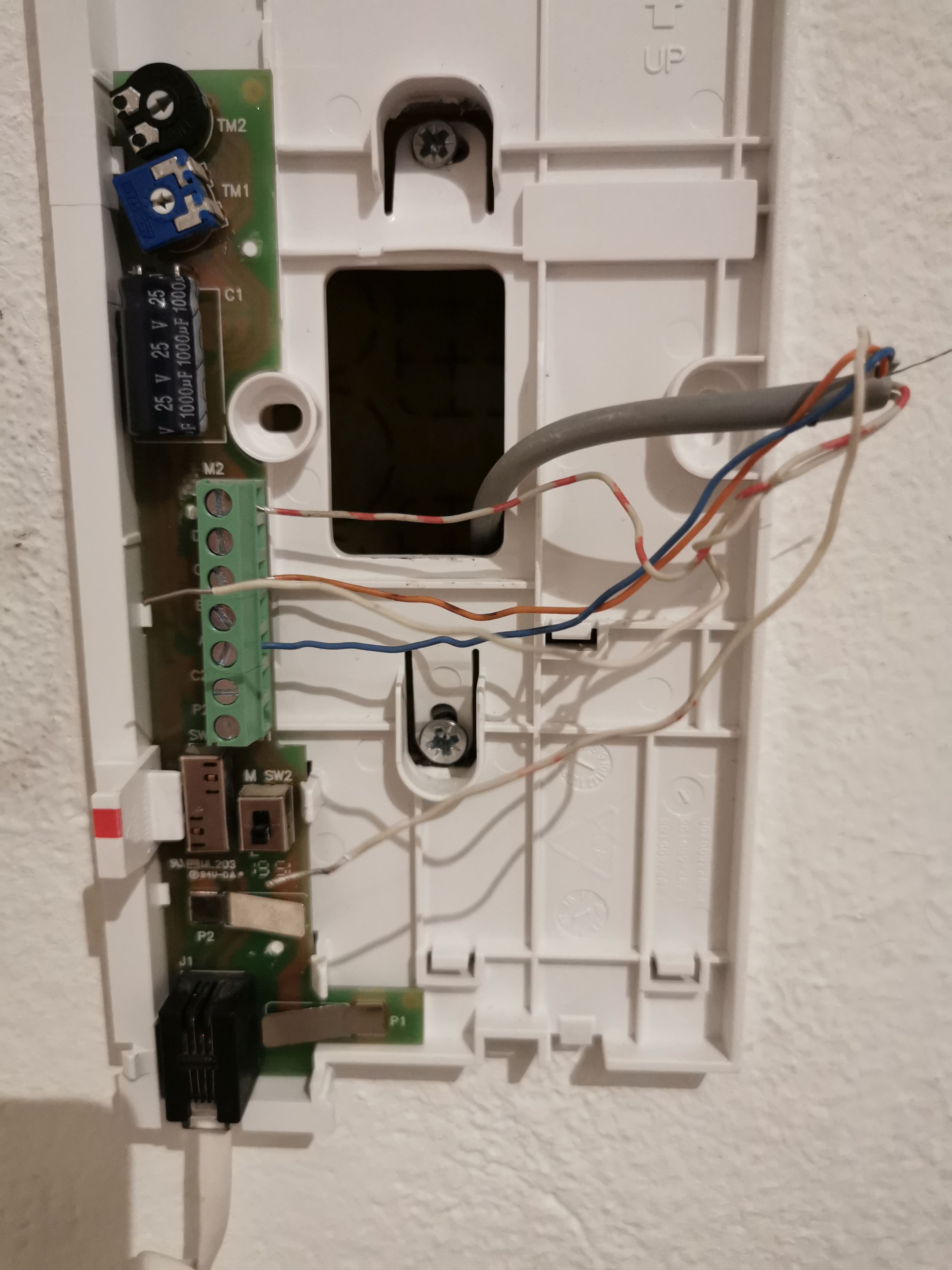

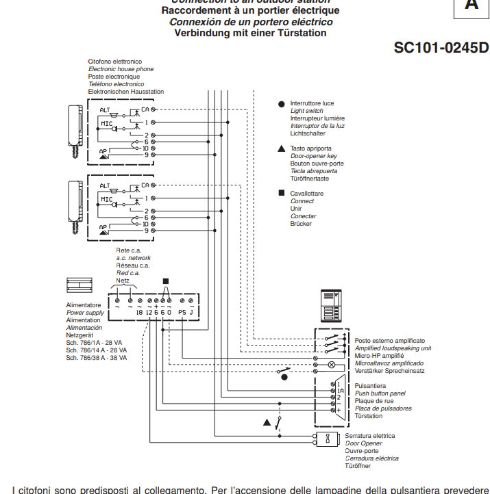

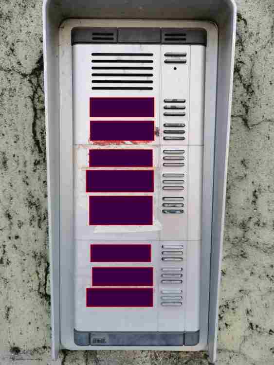

Comelit 2703u e Urmet
Salve.
Sto cercando di collegare 2703u, ho collegato tre fili, la serratura della porta si apre. Quando collego un cavo bianco qualsiasi al terminale D, il ricevitore squilla immediatamente. Non conosco il tipo di pannello di chiamata.
Scuzi. Malo parlo l'italiano, google translate... )
Roberto Garoscio
Devi indicarci i collegamenti del vecchio citofono.
Di recente mi sono trasferito in questo appartamento. Il vecchio citofono non c'è più. Questo non ha funzionato. Ho iniziato a cercare perché non ha funzionato, rimosso il coperchio, i fili erano tutti scollegati.
Roberto Garoscio
Prova a chiedere di poter vedere i collegamenti del vicino è fai una foto.
Alimentatore - 786/1
Arancione e blu aprono la serratura del cancello. Non è chiaro quale sia il filo comune. Ho misurato con un multimetro, tra l'arancione e entrambi i bianchi 12 volt AC. Tra blu e bianco 3,5 e 2,8 DC. Tra blu e bianco\arancione 2 volt AC.
Riparato. Il blu era un filo comune, i fili bianchi erano il microfono e l'altoparlante, l'arancione era un lucchetto, la chiamata bianco\arancione. SW2 - M.
