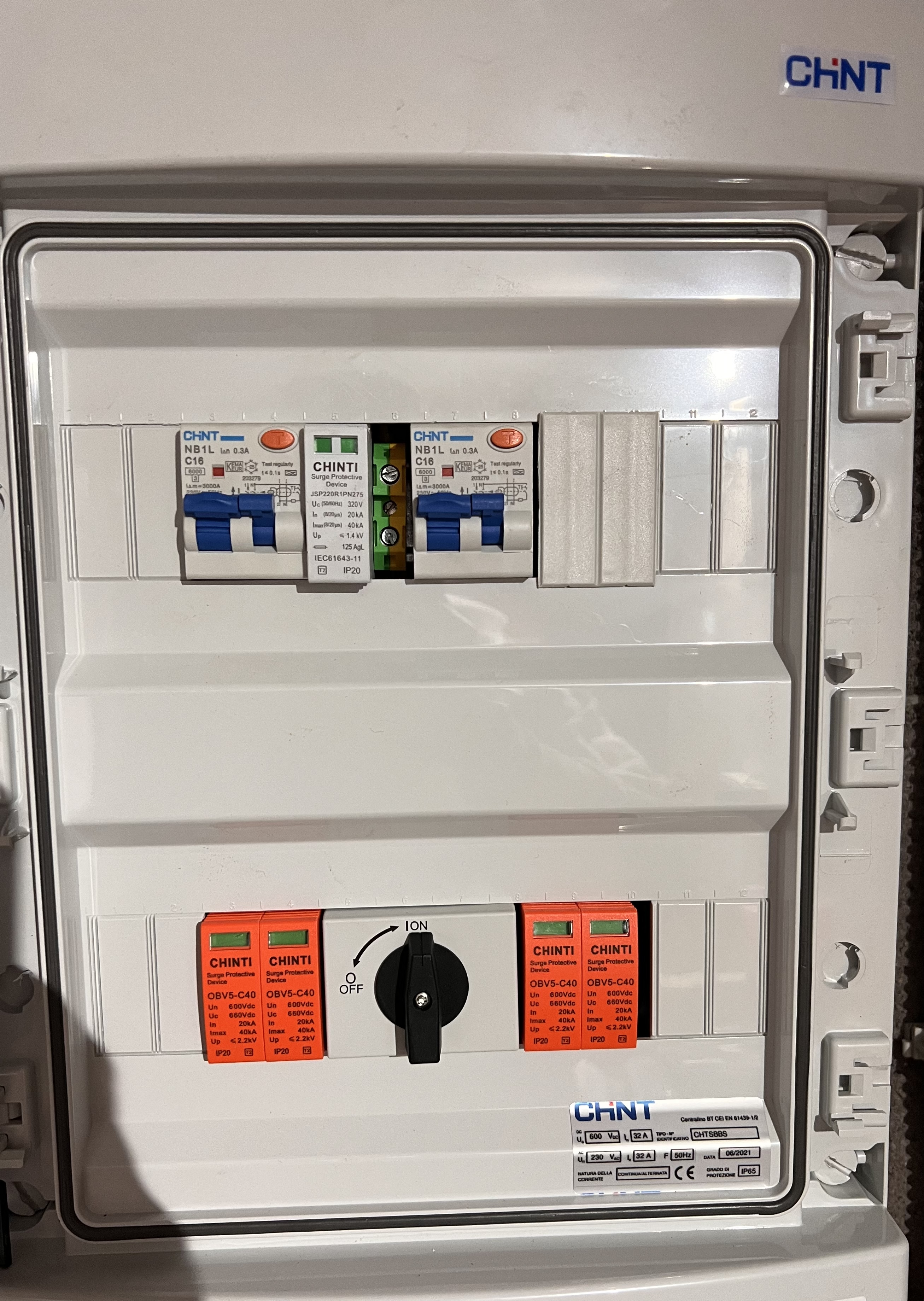

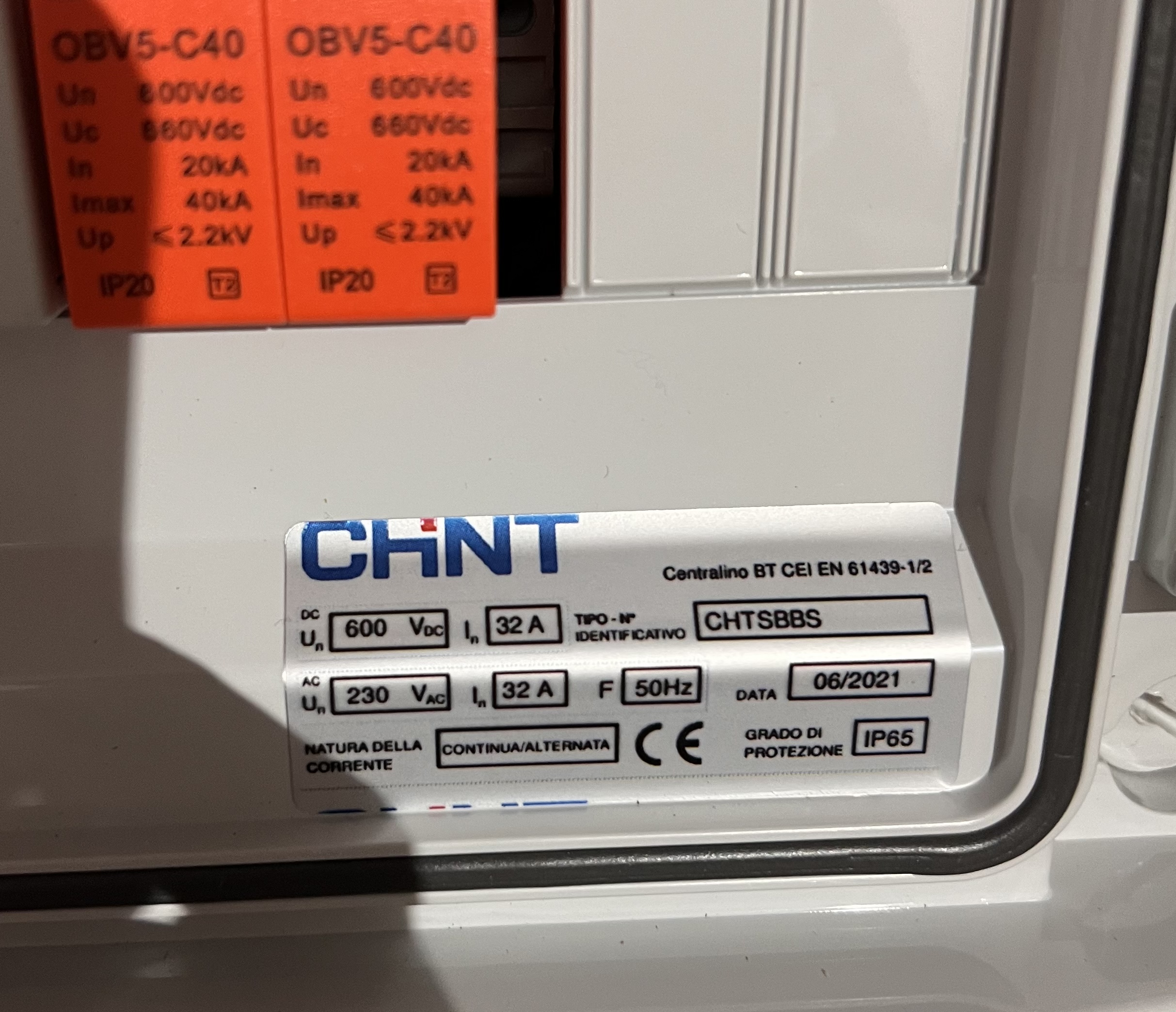

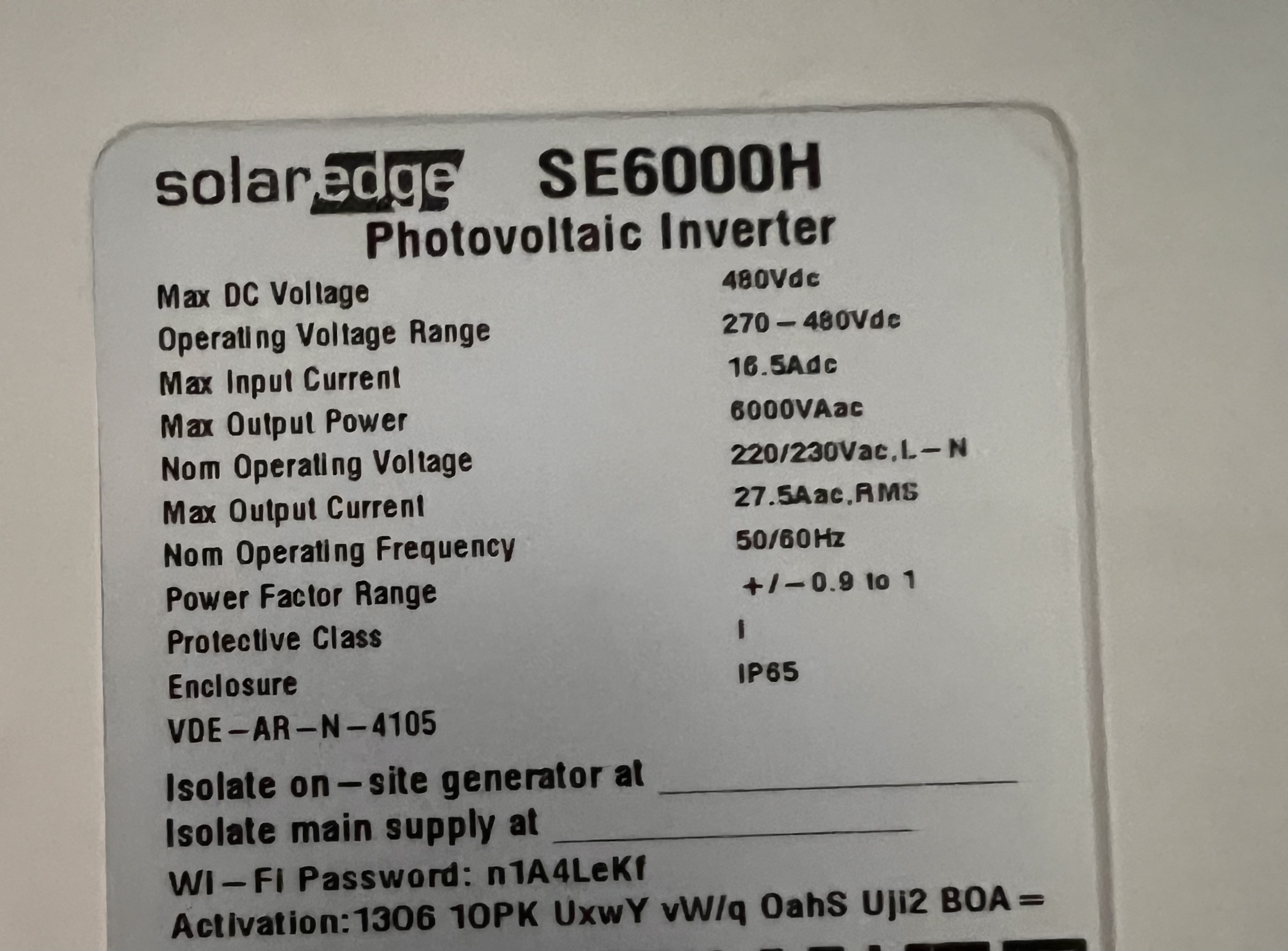

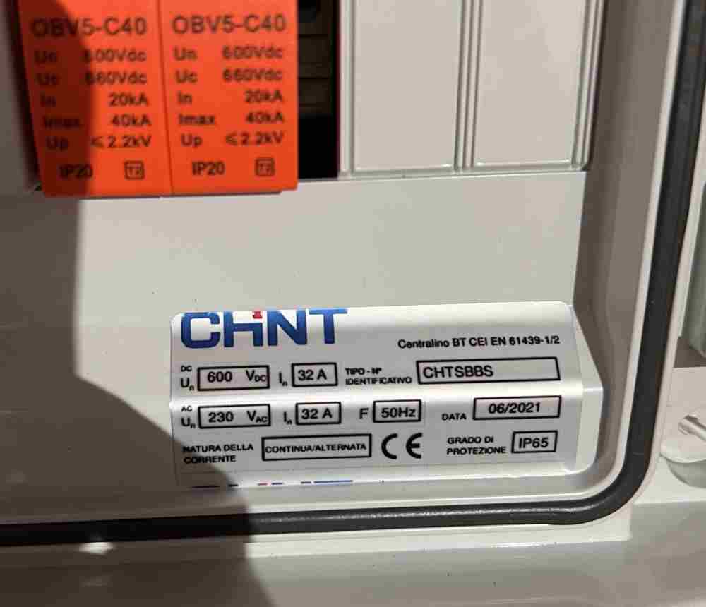

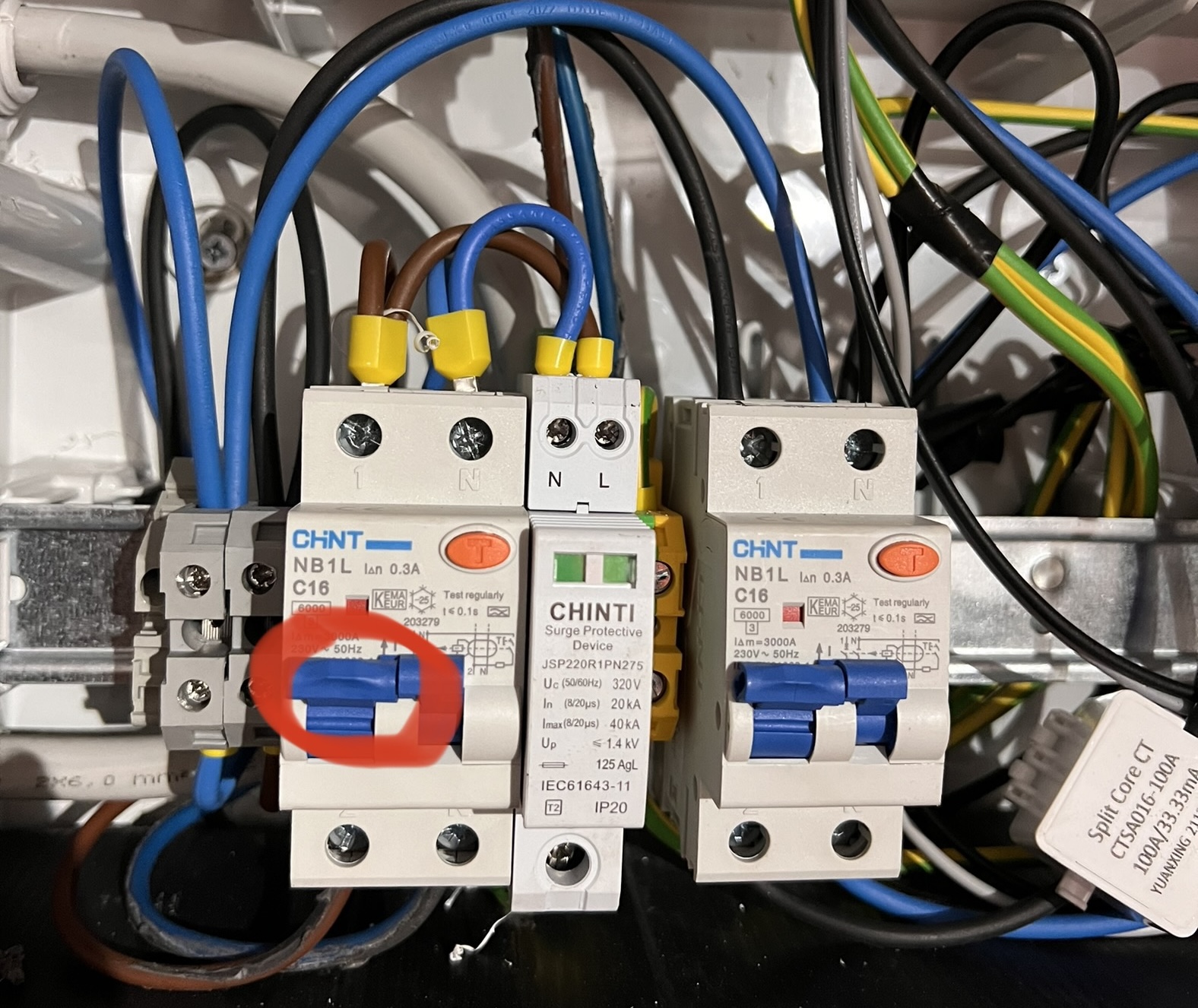

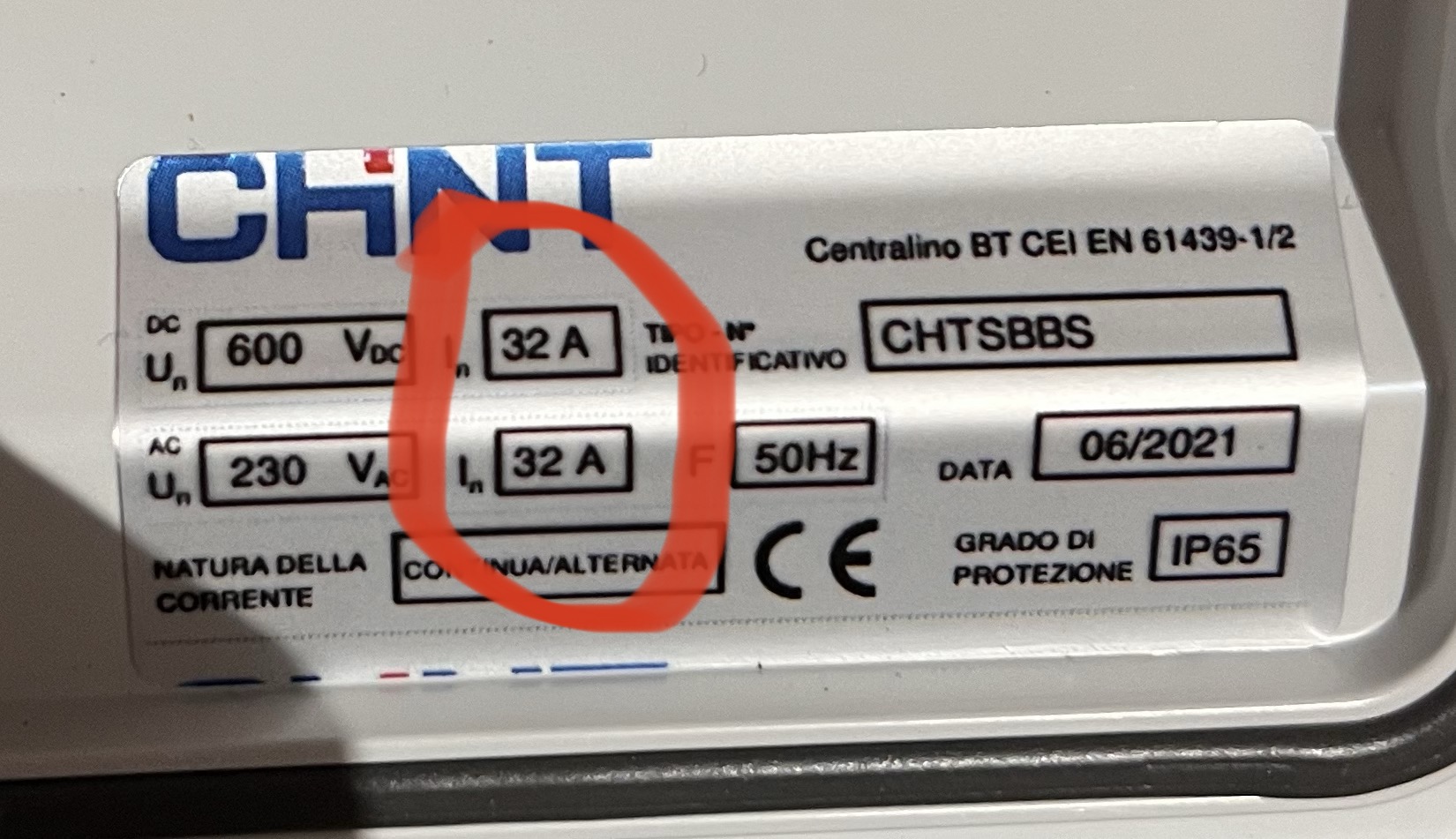

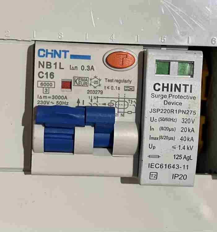

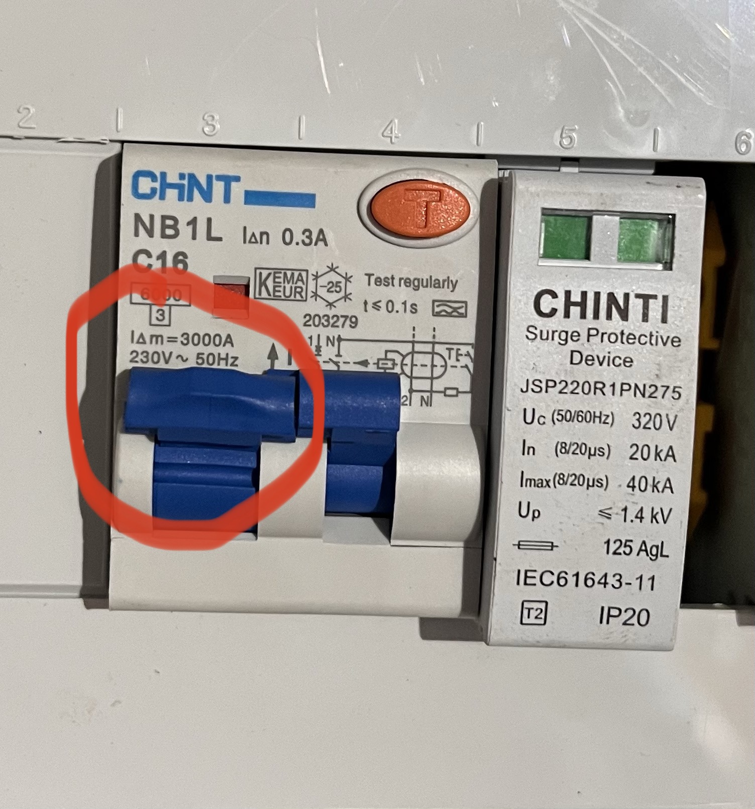

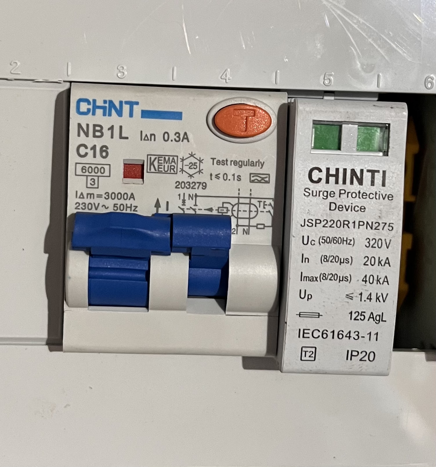

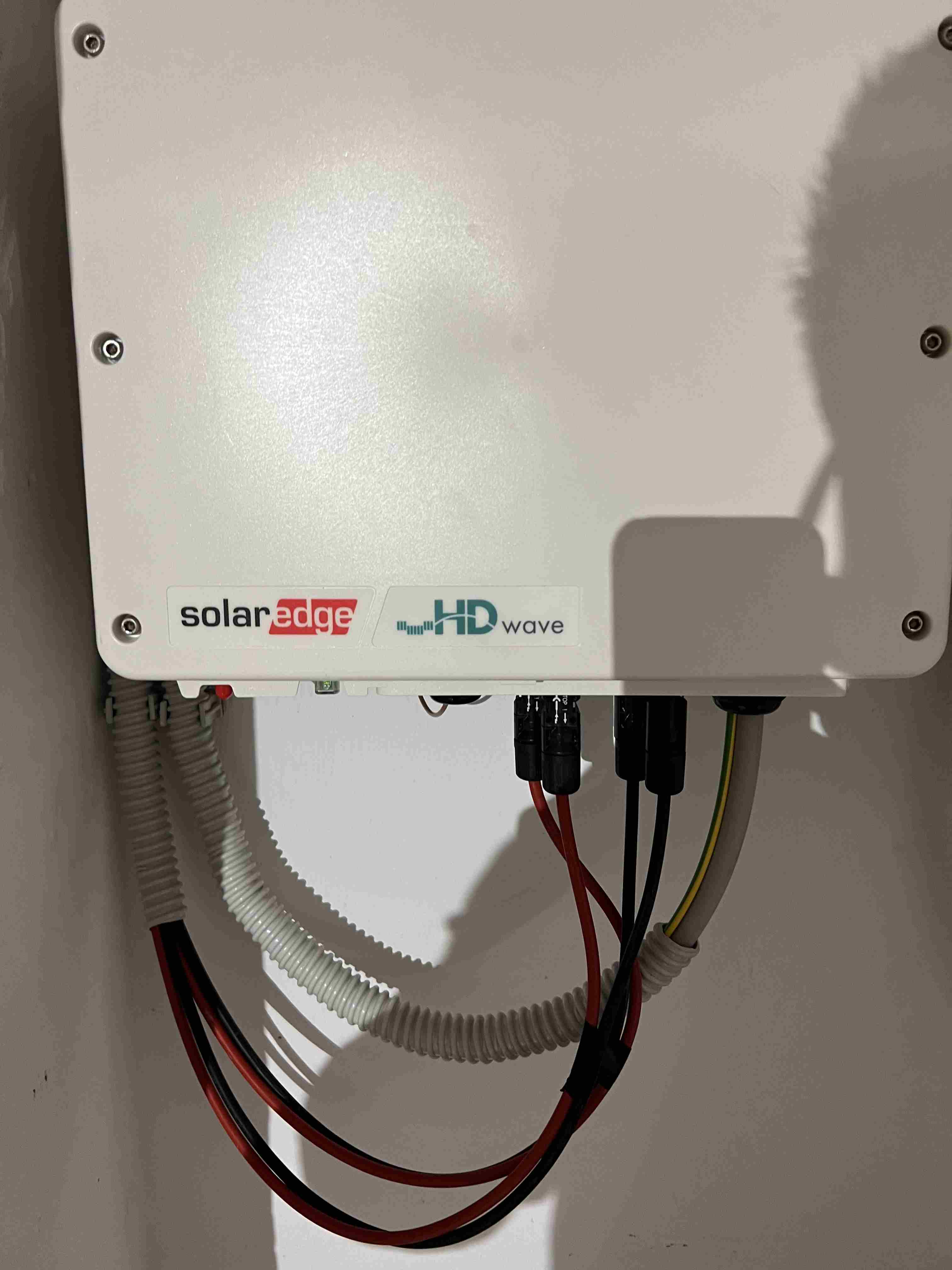

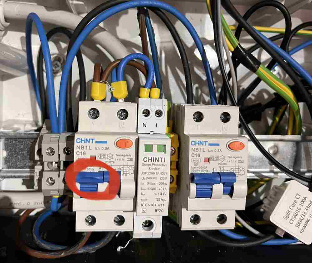

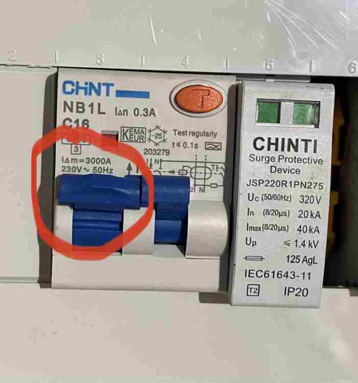

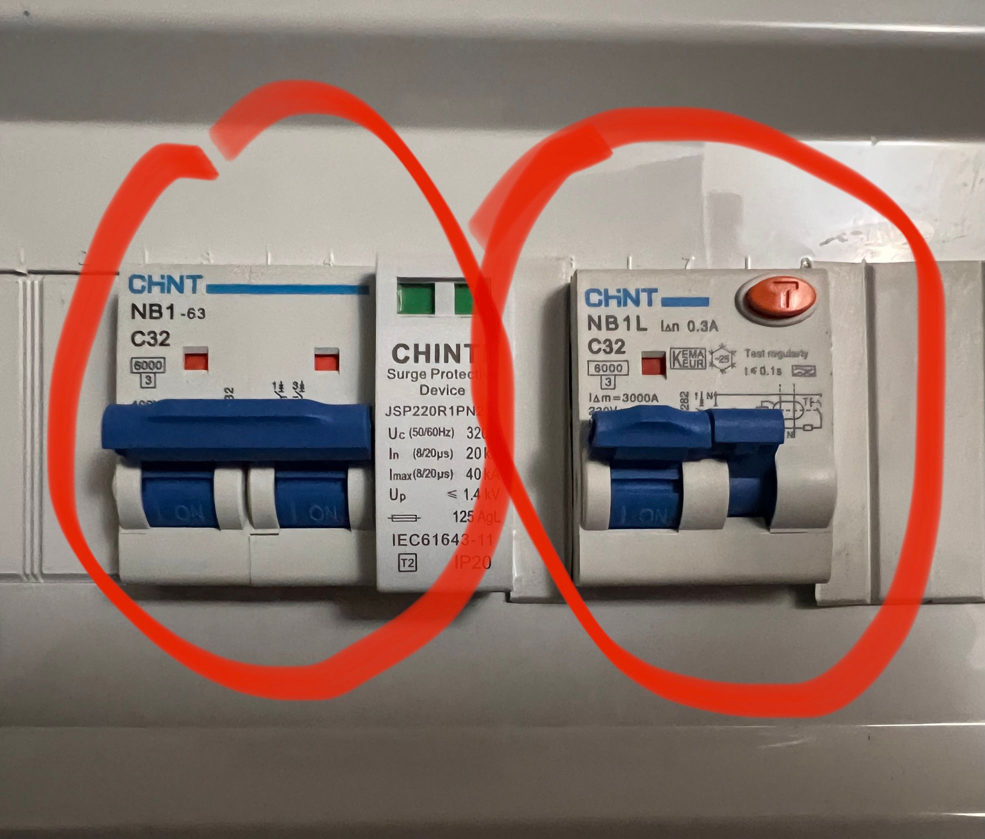

Sandro Range Inserito: 8 marzo 2023 Segnala Inserito: 8 marzo 2023 Buonasera, cortesemente qualcuno può dirmi il motivo per cui ogni tanto e senza apparente motivo mi scatta il differenziale posto prima dell'inverter? Impianto da 6Kw con batterie, in pratica scatta il differenziale e l'inverter smette di alimentare le batterie o l'impianto, in quel momento tutta la produzione va in rete. Scatta il differenziale di sinistra della foto Ho letto che capita ad altri e che alcuni hanno cambiato differenziale mettendone uno differente ma prima di muovermi chiedo consiglio a chi di voi è esperto. Grazie a chi può darmi comsiglio
mrgianfranco Inserita: 9 marzo 2023 Segnala Inserita: 9 marzo 2023 Scatta per differenziale o per termico?da quello che hai messo non si capisce molto fai qualche foto piu dettagliata a tutto il quadro lato AC
reka Inserita: 9 marzo 2023 Segnala Inserita: 9 marzo 2023 è un C16, possibile che salti il termico..
Sandro Range Inserita: 9 marzo 2023 Autore Segnala Inserita: 9 marzo 2023 Aggiungo due foto, salta quello cerchiato.
Dumah Brazorf Inserita: 9 marzo 2023 Segnala Inserita: 9 marzo 2023 (modificato) Eh, 16A quando hai una produzione che può teoricamente raggiungerne 30. Però senza sapere come è collegato al resto dell'impianto... e la sezione dei cavi... e l'altro C16? Quando questo scatta rimani senza corrente in casa ma l'inverter continua a produrre hai detto? Scatta di giorno col sole oppure quando hai acceso troppa roba in casa? Modificato: 9 marzo 2023 da Dumah Brazorf
mrgianfranco Inserita: 9 marzo 2023 Segnala Inserita: 9 marzo 2023 Continua a non capirsi come son collegati gli interruttori...facci uno schema del tuo impianto come son collegate le batterie di accumulo, la presenza di un altro inverter che gestisce l'accumulo ...16A son pochini sicuro che tutto l'impianto sia un 6kw e non sia solo l'accumulo 6Kwh?
Sandro Range Inserita: 9 marzo 2023 Autore Segnala Inserita: 9 marzo 2023 Grazie per le risposte @Dumah Brazorf no scatta solo quell'interruttore, la corrente in casa non scatta praticamente non carica più le batterie e se ne va dritta in rete. Mi sono accorto che è scattato proprio quando c'era piena assolazione. @mrgianfranco l'impianto è esistente non posso fare uno schema non sono in grado, l'impianto è 6Kw le batterie sono 10 Kw.
Sandro Range Inserita: 9 marzo 2023 Autore Segnala Inserita: 9 marzo 2023 Per curiosità sono andato a verificare gli altri 2 impianti che abbiamo identici a questo e che non sono mai mai scattati ecco i differenziali che vanno all'inverter
Dumah Brazorf Inserita: 9 marzo 2023 Segnala Inserita: 9 marzo 2023 Belìn, lo vedi che questi sono C32 (32Ampere) mentre i tuoi sono C16 (16Ampere) !!! Chi ha fatto 'sto impianto? Faglielo mettere a posto.
reka Inserita: 9 marzo 2023 Segnala Inserita: 9 marzo 2023 sicuramente se sono identici hanno sbagliato a mettere i C16 nel primo.. spero però che abbiano usato le sezioni giuste in quello coi C32.
Dumah Brazorf Inserita: 9 marzo 2023 Segnala Inserita: 9 marzo 2023 Poi di la ha due magneto-differenziali C16 mentre di qua un magneto semplice ed un magneto-differenziale C32... boh...
Simone Baldini Inserita: 9 marzo 2023 Segnala Inserita: 9 marzo 2023 Ma le batterie che potenza possono ricevere e dare? Quell'interruttore sarà dimensionato per quello non per l'inverter.
mrgianfranco Inserita: 9 marzo 2023 Segnala Inserita: 9 marzo 2023 Non capisco la funzionalità su quel interruttore e non credo sia relativo solo al fatto di ricaricare l accumulo comunque se son impianti uguali e hanno componentistica così diversa chiamerei la ditta che ha realizzato l'installazzione..anche perchè rischi di mettere mani su pasticci fatti da altri così
Sandro Range Inserita: 9 marzo 2023 Autore Segnala Inserita: 9 marzo 2023 Impianti tutti uguali fatti a distanza di 2 mesi l'uno dall'altro tutti da EnelX ovviamente utilizzando installatori differenti. Si certamente li chiamerò è chiederò di sistemare, ho preventivamente chiesto info perché sono certo che paventeranno varie scuse...
mrgianfranco Inserita: 10 marzo 2023 Segnala Inserita: 10 marzo 2023 9 ore fa, Sandro Range ha scritto: paventeranno varie scuse... Bè se ti hanno rilasciato il progetto e gli schemi del quadro li dovresti trovare le varie taglie degli interruttori e vedere se le cose collimano con la realtà dell'impianto...diversamente hai un problema reale di sgancio che senza saper nè leggere nè scrivere và risolto!
reka Inserita: 10 marzo 2023 Segnala Inserita: 10 marzo 2023 sicuramente gli installatori hanno lavorato di fretta (sono pagati a cottimo in pratica) è magari hanno messo quelli che si sono ritrovati sul furgone. per curiosità verifica le sezioni dei fili che entrano/escono in questi C16 e quelle dei C32
Sandro Range Inserita: 13 marzo 2023 Autore Segnala Inserita: 13 marzo 2023 Schemi del quadro al momento non ne ho trovati però sul quadro stesso c'è questa etichetta
ilsolitario Inserita: 13 marzo 2023 Segnala Inserita: 13 marzo 2023 Nel quadro si vede il lato dc, ingresso stringa scaricatore e uscita su sezionatore delle 2 stringhe, da lì va a l'inverter. Poi sopra c'è il lato AC, ma non capisco a cosa siano collegati, quel quadro aperto è cablato con i piedi, puntalino non completamente inserito. Che accumulo ti hanno montato?
Sandro Range Inserita: 13 marzo 2023 Autore Segnala Inserita: 13 marzo 2023 Sono 4 Batterie HV2600 Fox ESS in totale dovrebbero essere 9,6 Kw ho constatato che scatta quando produce molto, è accaduto dalle 10 di mattina alle 14 mai prima mai dopo
Sandro Range Inserita: 13 marzo 2023 Autore Segnala Inserita: 13 marzo 2023 Non me ne intendo lo avrete capito ma sull'etichetta del quadro vedo questo non so se sia corretto avere 16 in quei due differeziali
reka Inserita: 13 marzo 2023 Segnala Inserita: 13 marzo 2023 beh se i due C16 sono in parallelo i 32A ci sono.. comunque il problema è sicuramente in quei 16A che non reggono visto che l'inverter può arrivare a quasi 30. dovresti verificare la documentazione che hanno rilasciato chiama gli installatori e chiedi spiegazioni.
mrgianfranco Inserita: 14 marzo 2023 Segnala Inserita: 14 marzo 2023 14 ore fa, ilsolitario ha scritto: cablato con i piedi In uno c'è un differenziale mentre nell'altro un magnetotermico...uno è da 16A l'altro da 32A... 14 ore fa, reka ha scritto: chiama gli installatori e chiedi spiegazioni e fatti dare copia del progetto..almeno si capisce il come è collegato il tutto che per ora quel quadretto sembra un minestrone e un mischione DC.. AC...un tempo si facevano i quadri separati cablaggi ordinati ormai adesso prevale la formula fatto velocemente e con manodopera pagata risicata.
del_user_155042 Inserita: 19 marzo 2023 Segnala Inserita: 19 marzo 2023 Quote Un solar edge da 6000 sotto un 16 A . ? 🤣
