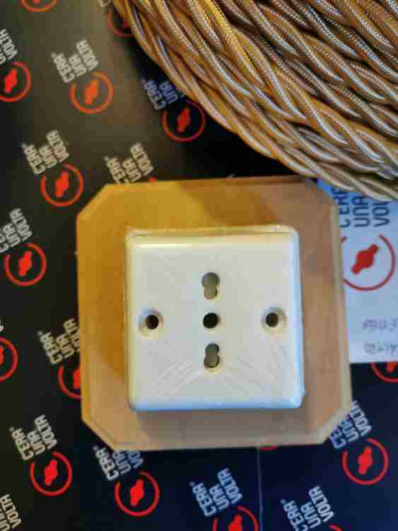

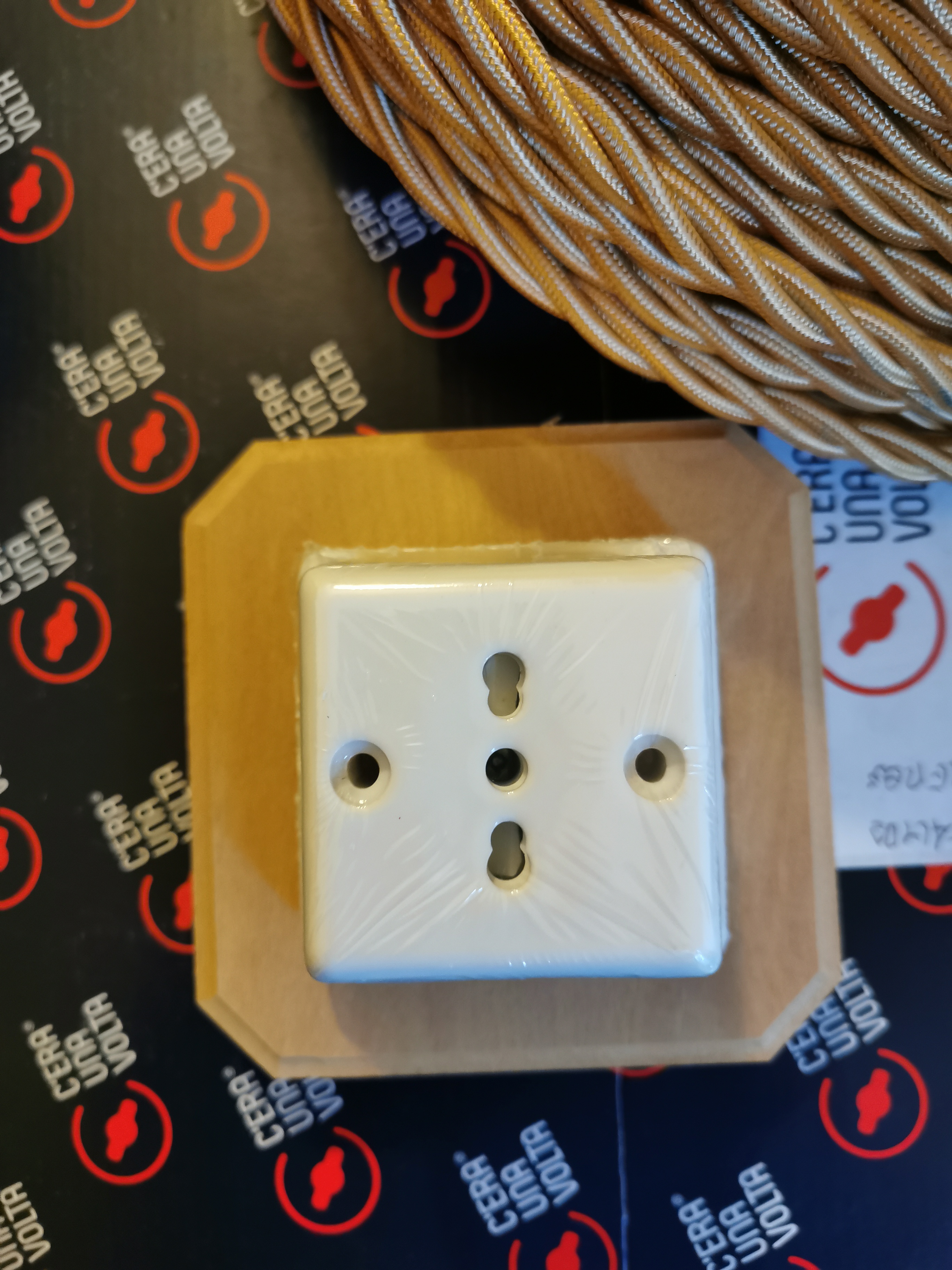

davide.top Inserito: 8 marzo 2023 Segnala Share Inserito: 8 marzo 2023 Buonasera a tutti,dovrei montare un impianto completamente esterno a treccia , punti luci 15-20,soggiorno camera cucinotto bagno 40 mq ca. Tassativamente entro venerdi' 31 Marzo a Giove (tr). Fornisco tutto il materiale compreso magnetotermici cavi ecc ecc ...... Grazie. Link al commento Condividi su altri siti More sharing options...
Maurizio Colombi Inserita: 8 marzo 2023 Segnala Share Inserita: 8 marzo 2023 (modificato) 1 ora fa, davide.top ha scritto: dovrei montare un impianto completamente esterno a treccia Bene, sono molto contento, purtroppo non vedo nessuna domanda posta nel tuo intervento. Se stai cercando un operatore in grado di realizzarlo, direi che sei capitato nel posto sbagliato, il nostro regolamento non prevede la ricerca di personale. Mi dispiace. DISCUSSIONE CHIUSA Modificato: 8 marzo 2023 da Maurizio Colombi Link al commento Condividi su altri siti More sharing options...
