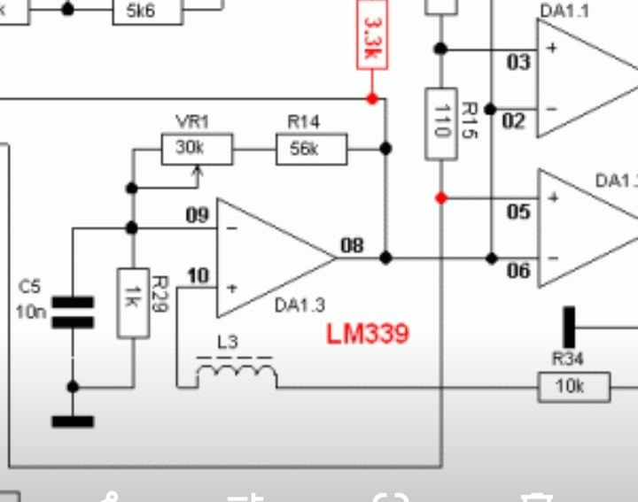

Aumento guadagno comparatore
Buonasera devo aumentare il guadagno di questo comparatore che pilota una, stazione saldante. Dovrei aumentare la r14. Mi dite come si calcola? Grazie.
Attualmente sai calcolarti il guadagno con i valori che ci sono nello schema? Conoscerai la formula di un amplificatore non invertente, vero?
Per aumentare il guadagno dello stadio composto da DA1.3 devi aumentare il valore della resistenza complessiva posta tra uscita ed ingresso invertente.
Nel nostro caso la resistenza complessiva è composta da R14 e VR1.
Quindi o aumenti il valore di R14, oppure poni in serie a questi due componenti un trimmer da 47K o 100K, e sperimentalmente col cacciavite lo regoli in modo da ottenere il risultato ottimale
1 minuto fa, stefano6767 ha scritto:
Per aumentare il guadagno dello stadio composto da DA1.3 devi aumentare il valore della resistenza complessiva posta tra uscita ed ingresso invertente.
Nel nostro caso la resistenza complessiva è composta da R14 e VR1.
Quindi o aumenti il valore di R14, oppure poni in serie a questi due componenti un trimmer da 47K o 100K, e sperimentalmente col cacciavite lo regoli in modo da ottenere il risultato ottimale
Oppure, e forse è la soluzione più semplice, sostituisci il trimmer ( o potenziometro)  VR1 con un trimmer (o potenziometro) da 100K, e lo regoli a piacere
Livio Orsini
10 ore fa, ralph65 ha scritto:
Mi dite come si calcola? Grazie.
Il guadagno dell'amplificatore è dato da G = Rf/Ri == ((VR1 + R14) / R28).
Con i valori attuali puoi arrivare a circa 86.
Devo abbassare r14. Dai miei calcoli dovrei mettere 33k.
Livio Orsini
Se abbassi R14 diminuisci il guadagno, con 33k avrai un guadagno compreso tra 33 e 63, secondo posizione del potenziometro che hai in serie.
Si infatti devo abbassare il livello su ingresso invertente per  avere un livello logico  cosi il saldatore  scioglie lo stagno più veloce. Grazie a tutti.
