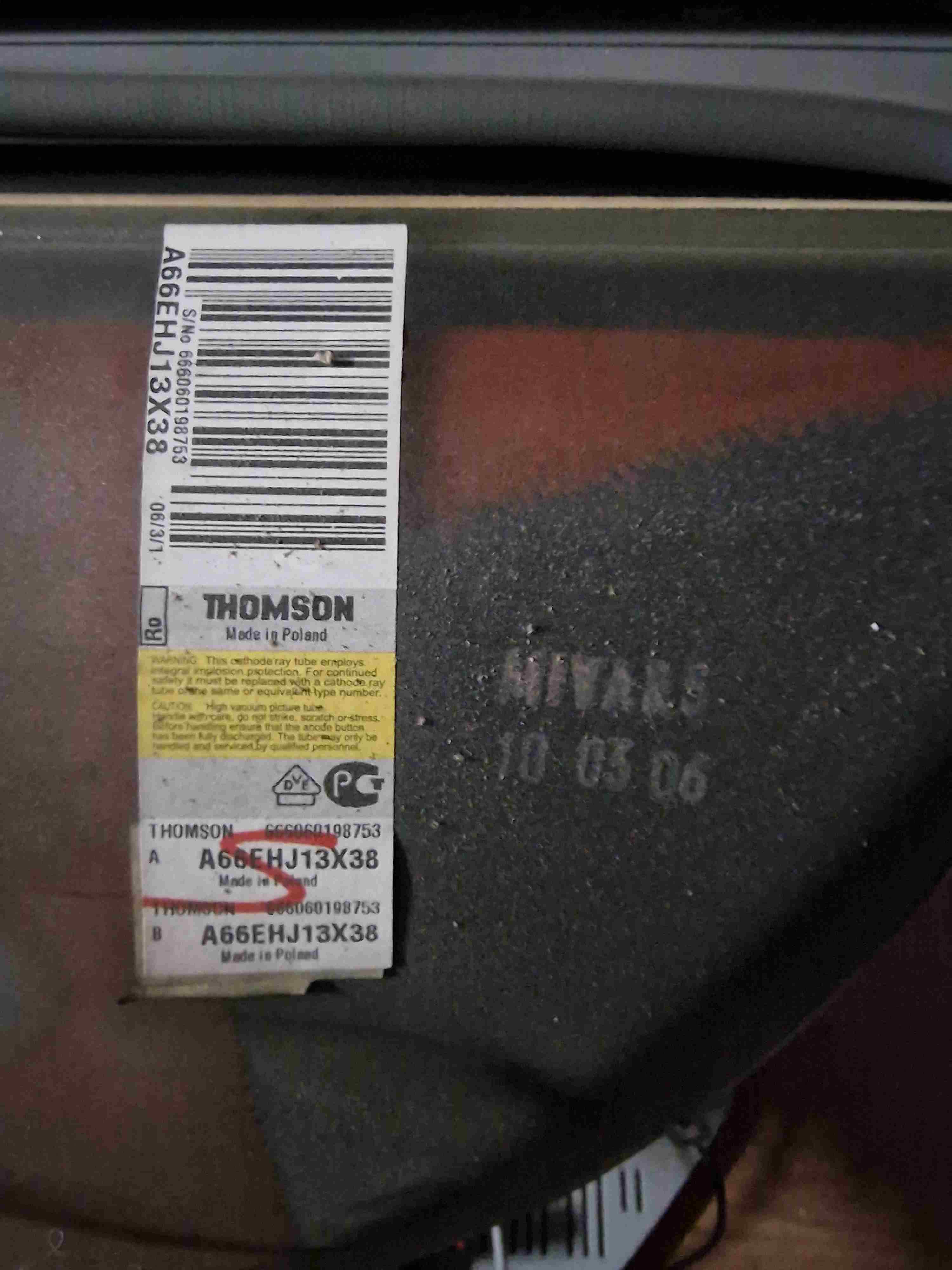

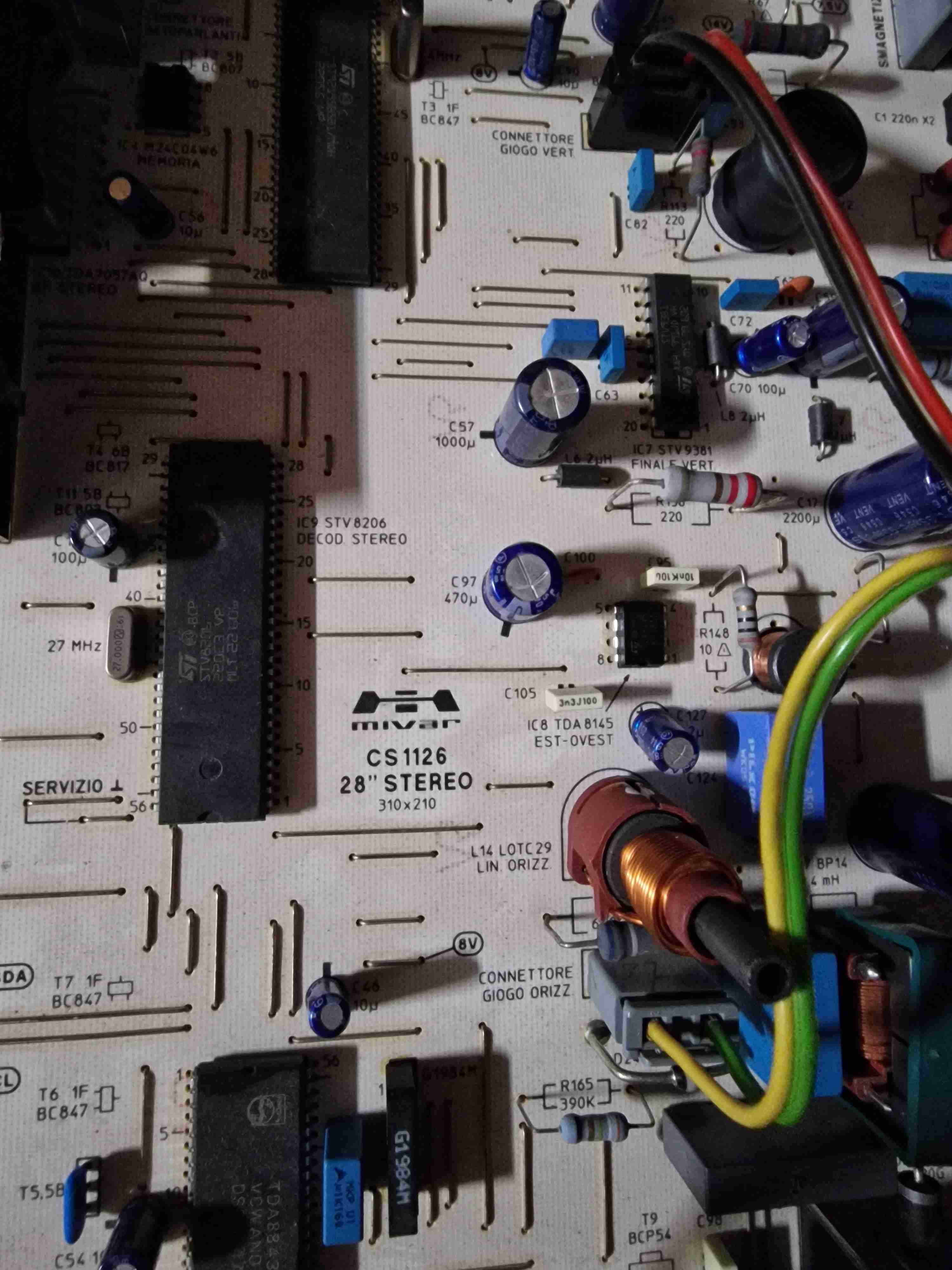

EvilRob Inserito: 9 marzo 2023 Segnala Inserito: 9 marzo 2023 Buona sera a tutti, ho il classico difetto della clessidra su questo Mivar 28S telaio 1126, ho già provveduto a cambiare la bobina est/ovest, IC8 TDA8145 ed anche il condensatore c105 ma non vi è stato nessun miglioramento, mi dispiace buttare la tv perchè ha dei colori davvero eccezionali, secondo voi cos'altro potrei fare?
patatino59 Inserita: 9 marzo 2023 Segnala Inserita: 9 marzo 2023 Spesso il guasto è causato da scintillamento delle saldature sul circuito del giogo di deflessione, da controllare per prima cosa, altrimenti il TDA si guasta di nuovo. Verifica eventuali resistenze fusibili aperte, quindi vedi se collegando a massa il centro dei due diodi in serie l'immagine si allarga. Se si allarga potrebbe essere scollegato il comando dal TDA 8145, essere difettoso il TDA o semplicemente da regolare il valore Est-Ovest in Service mode. Non mi sembra il caso di buttarla per un difetto del genere
EvilRob Inserita: 9 marzo 2023 Autore Segnala Inserita: 9 marzo 2023 18 minuti fa, patatino59 ha scritto: Spesso il guasto è causato da scintillamento delle saldature sul circuito del giogo di deflessione, da controllare per prima cosa, altrimenti il TDA si guasta di nuovo. Verifica eventuali resistenze fusibili aperte, quindi vedi se collegando a massa il centro dei due diodi in serie l'immagine si allarga. Se si allarga potrebbe essere scollegato il comando dal TDA 8145, essere difettoso il TDA o semplicemente da regolare il valore Est-Ovest in Service mode. Non mi sembra il caso di buttarla per un difetto del genere Grazie per l'intervento, il TDA è già stato cambiato e sul giogo non sembrano esserci problemi, nel service mode l'immagine la riesco a sistemare ma pur salvando le impostazioni al successivo riavvio il problema si ripresenta.
patatino59 Inserita: 9 marzo 2023 Segnala Inserita: 9 marzo 2023 3 minuti fa, EvilRob ha scritto: nel service mode l'immagine la riesco a sistemare Si regola bene ? Allora non è il circuito di correzione che non funziona. Qui ci vuole Riccardo Ottaviucci... 😄
Riccardo Ottaviucci Inserita: 9 marzo 2023 Segnala Inserita: 9 marzo 2023 (modificato) 2 ore fa, EvilRob ha scritto: nel service mode l'immagine la riesco a sistemare ma pur salvando le impostazioni al successivo riavvio il problema si ripresenta. il tasto MEM funziona o magari è da ripulire la gommina? Può essere l'eprom difettosa,anche se non mi è mai capitato Inoltre il modello completo è 28S???? C'è qualcosa di strano poichè i modelli che montano il TDA8145 non hanno SM ma regolazioni analogiche Modificato: 9 marzo 2023 da Riccardo Ottaviucci
EvilRob Inserita: 10 marzo 2023 Autore Segnala Inserita: 10 marzo 2023 8 ore fa, Riccardo Ottaviucci ha scritto: il tasto MEM funziona o magari è da ripulire la gommina? Può essere l'eprom difettosa,anche se non mi è mai capitato Inoltre il modello completo è 28S???? C'è qualcosa di strano poichè i modelli che montano il TDA8145 non hanno SM ma regolazioni analogiche Si il tasto MEM funziona perfettamente ed i settaggi rimangono salvati solo che al successivo riavvio il problema si ripresenta anche con i nuovi settaggi dell'ampiezza orizzontale, dietro il tv è scritto solo 28S ed il telaio è l'1126, allego anche un paio di foto.
Riccardo Ottaviucci Inserita: 10 marzo 2023 Segnala Inserita: 10 marzo 2023 prova a cambiare l'eprom,ma credo che prima vada scritta con la maschera base. Eventualmente prima leggila,salva il codice e riscrivi un chip vergine. non riesco comunque a trovare lo schema esatto
Riccardo Ottaviucci Inserita: 10 marzo 2023 Segnala Inserita: 10 marzo 2023 credo di averlo trovato, è il 28S101 a 100Hz. L'eprom è questa
EvilRob Inserita: 10 marzo 2023 Autore Segnala Inserita: 10 marzo 2023 24 minuti fa, Riccardo Ottaviucci ha scritto: credo di averlo trovato, è il 28S101 a 100Hz. L'eprom è questa Grazie Riccardo ma purtroppo non ho un programmatore/lettore di eprom eventualmente poi dove si possono acquistare eprom compatibili col mio telaio? oltre a cambiare l'eprom ci sarebbero altre cose che potrei provare?
VERGHI1 Inserita: 10 marzo 2023 Segnala Inserita: 10 marzo 2023 (modificato) Controlla se sul pin 8 la eprom sia regolarmente alimentata Modificato: 10 marzo 2023 da VERGHI1
Riccardo Ottaviucci Inserita: 10 marzo 2023 Segnala Inserita: 10 marzo 2023 3 ore fa, EvilRob ha scritto: dove si possono acquistare eprom compatibili col mio telaio? o da un telaio identico rottamato o presso un CAT Mivar ,se ne esistono ancora nella tua zona
EvilRob Inserita: 10 marzo 2023 Autore Segnala Inserita: 10 marzo 2023 2 ore fa, Riccardo Ottaviucci ha scritto: o da un telaio identico rottamato o presso un CAT Mivar ,se ne esistono ancora nella tua zona allora sarà difficile da reperire mi sa... eventualmente ce altro che potrei controllare oltre l'eprom? 6 ore fa, VERGHI1 ha scritto: Controlla se sul pin 8 la eprom sia regolarmente alimentata Si è tutto ok.
Riccardo Ottaviucci Inserita: 10 marzo 2023 Segnala Inserita: 10 marzo 2023 per quel difetto l'unica imputabile è la memoria,non credo sia il processore. Prova con una vergine,magari la riscrive il processore,almeno nei valori di default
EvilRob Inserita: 10 marzo 2023 Autore Segnala Inserita: 10 marzo 2023 2 ore fa, Riccardo Ottaviucci ha scritto: per quel difetto l'unica imputabile è la memoria,non credo sia il processore. Prova con una vergine,magari la riscrive il processore,almeno nei valori di default questa può andare bene? EPROM
VERGHI1 Inserita: 11 marzo 2023 Segnala Inserita: 11 marzo 2023 14 ore fa, EvilRob ha scritto: questa può andare bene? EPROM NO! ci vuole 24C08 vedi quì https://www.google.com/search?channel=fs&client=ubuntu&q=memoria+eeprom+24c08 scegli la piedinatura di quella montata nel tv tra le 24C08
EvilRob Inserita: 11 marzo 2023 Autore Segnala Inserita: 11 marzo 2023 4 minuti fa, VERGHI1 ha scritto: NO! ci vuole 24C08 vedi quì https://www.google.com/search?channel=fs&client=ubuntu&q=memoria+eeprom+24c08 scegli la piedinatura di quella montata nel tv tra le 24C08 questi hanno la stessa piedinatura (4 per fila): Link
EvilRob Inserita: 11 marzo 2023 Autore Segnala Inserita: 11 marzo 2023 7 minuti fa, Riccardo Ottaviucci ha scritto: oppure questa Quindi anche se non faccio un backup della memoria dell'eprom la tv dovrebbe funzionare ugualmente giusto?
Riccardo Ottaviucci Inserita: 11 marzo 2023 Segnala Inserita: 11 marzo 2023 53 minuti fa, EvilRob ha scritto: Quindi anche se non faccio un backup della memoria dell'eprom la tv dovrebbe funzionare ugualmente giusto? non è detto,potrebbe anche non accendersi affatto
EvilRob Inserita: 11 marzo 2023 Autore Segnala Inserita: 11 marzo 2023 4 minuti fa, Riccardo Ottaviucci ha scritto: non è detto,potrebbe anche non accendersi affatto dove posso comprare un programmatore per quel tipo di eprom?
Riccardo Ottaviucci Inserita: 11 marzo 2023 Segnala Inserita: 11 marzo 2023 anche qui se non hai fretta se hai fretta qui
EvilRob Inserita: 15 marzo 2023 Autore Segnala Inserita: 15 marzo 2023 Il 11/3/2023 alle 11:46 , Riccardo Ottaviucci ha scritto: anche qui se non hai fretta se hai fretta qui Mi è arrivato tutto ho fatto la copia del codice nella eprom vergine ma il problema persisteva, alla fine ho risolto al 99% smanettando un pò col trimmer della tensione e con quello dello Screen, poi ho eseguito la mod dell'auto on collegando il pin 55 dell'ST 92195 a massa solo che mi rimane la scritta AV1 e riesco a toglierla soltanto premendo il pulsante "ora" del telecomando.
Riccardo Ottaviucci Inserita: 16 marzo 2023 Segnala Inserita: 16 marzo 2023 10 ore fa, EvilRob ha scritto: alla fine ho risolto al 99% smanettando un pò col trimmer della tensione e con quello dello Screen, mah! C'è qualcosa che mi sfugge
EvilRob Inserita: 16 marzo 2023 Autore Segnala Inserita: 16 marzo 2023 1 ora fa, Riccardo Ottaviucci ha scritto: mah! C'è qualcosa che mi sfugge per la scritta AV persistente posso fare qualcosa?
Riccardo Ottaviucci Inserita: 16 marzo 2023 Segnala Inserita: 16 marzo 2023 non mi viene in mente nulla
