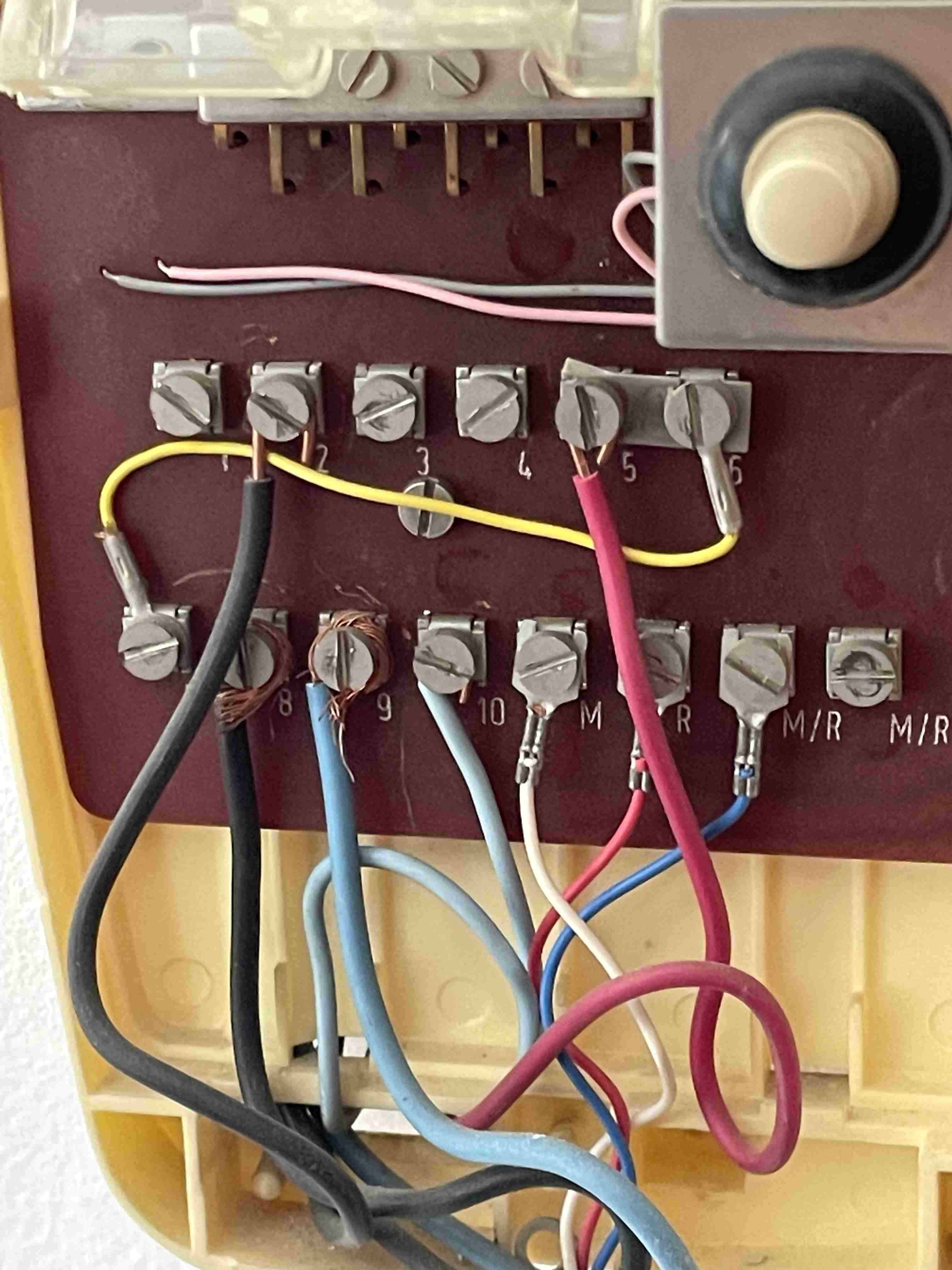

Sostituzione Vecchio Citofono Siemens
Buonasera, dovrei sostituire questo vecchio citofono siemens con un nuovo citofono urmet 1150/1, ho usato le indicazioni di un vecchio post del forum,
SIEMENS                       URMET 1130/16
- morsetto 2          =       morsetto 1      = Altoparlante   = filo Bianco;
- morsetto 5-6-7    =       morsetto 6-10 = Comune        = filo Blu (fai un ponte tra questi morsetti, anche se non avendo                                                                                              l'apri porta sul pulsante con simbolo chiave, in teoria non serve);
- morsetto 8          =       morsetto 9       = Apricancello  = filo Azzurro (anche se "abbiamo" detto che non serve);
- morsetto 9          =       morsetto 2       = Microfono      = filo Verde;
- morsetto 10        =       morsetto CA    = Ronzatore     = filo Nero;
mi funziona l'apriporta, dal posto interno sento il posto esterno, ma dal posto esterno non riesco a sentire il posto interno e non mi funziona il ronzatore.
Qualcuno potrebbe aiutarmi? Grazie Mille
Modificato: da niccoadde
