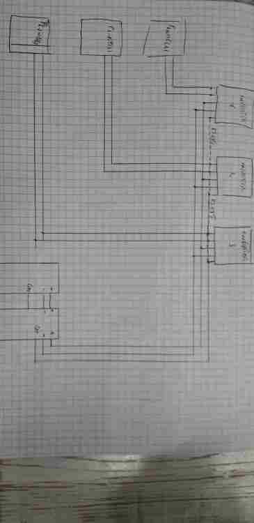

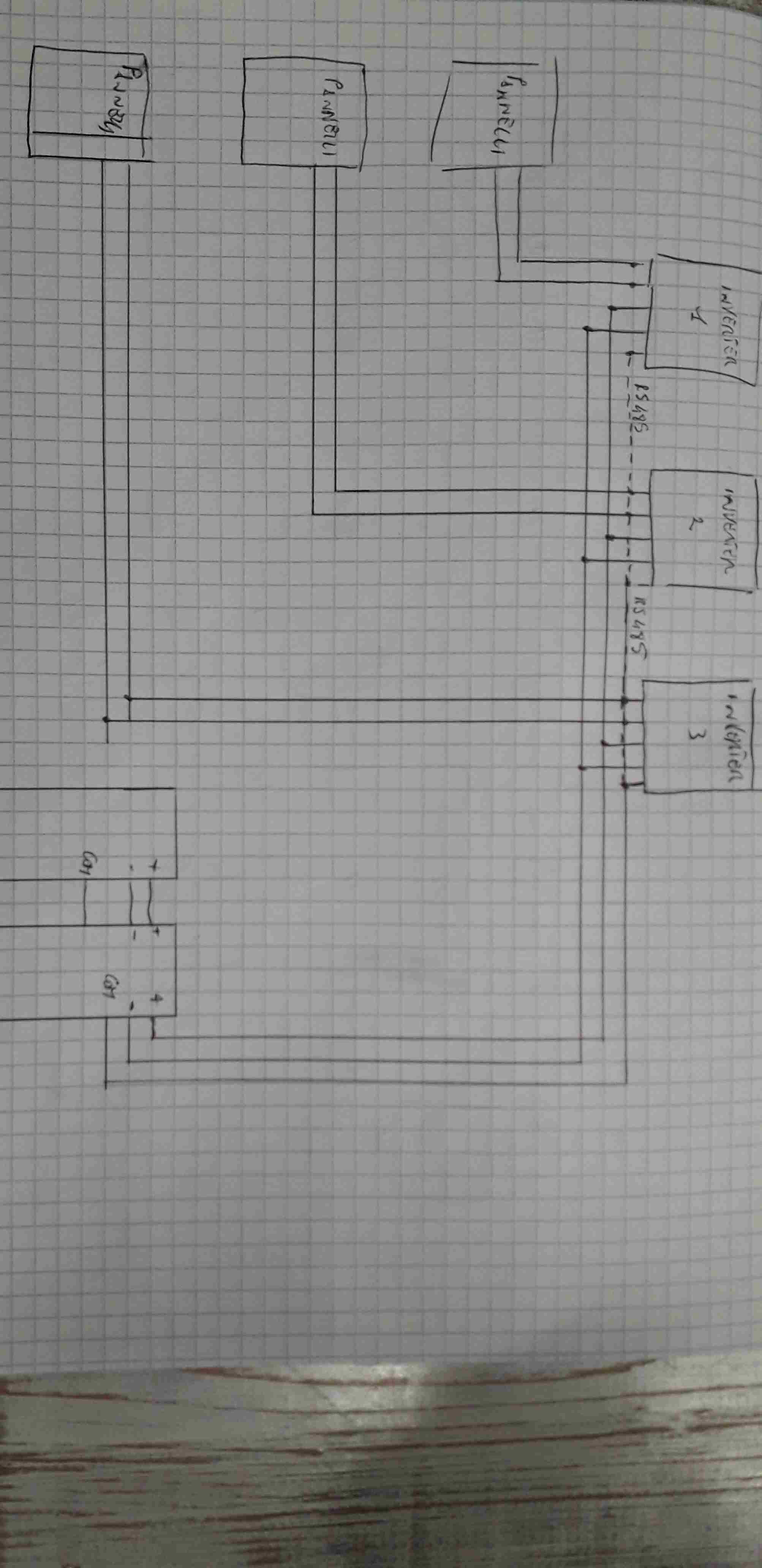

GabrielePezzetto91 Inserito: 10 marzo 2023 Segnala Inserito: 10 marzo 2023 Buonasera a tutti....è da una settimana che cerchiamo di risolvere un bel problema su un impianto fotovoltaico appena montato...l'impianto ha tre inverter trifase Huawei sun 2000 collegati in cascata e due batterie da 15kw anche loro collegate in cascata...il problema è che se collego i cavi della batteria di un solo inverter l'impianto va...se collego i cavi della batteria a tutti e tre l'inverter questi si bloccano....nel migliore dei casi uno spegne l'altro...come possiamo risolvere???
patatino59 Inserita: 10 marzo 2023 Segnala Inserita: 10 marzo 2023 In che senso in cascata ? (non credo che il primo impianto illumini il secondo, e il secondo il terzo 😄😄😄) Magari gli inverter devono poter essere sincronizzati per il collegamento in parallelo, e non sono predisposti.
Adelino Rossi Inserita: 11 marzo 2023 Segnala Inserita: 11 marzo 2023 Un minimo di schema unifilare sarebbe utile.
GabrielePezzetto91 Inserita: 11 marzo 2023 Autore Segnala Inserita: 11 marzo 2023 (modificato) Avete ragione probabilmente non sono riuscito a spiegarmi😁 vi faccio vedere uno schizzo dello schema che ci ha dato l'ingegnere ...il problema si presenta quando vengono collegati tutti e tre inverter alle batterie Modificato: 11 marzo 2023 da GabrielePezzetto91
mrgianfranco Inserita: 11 marzo 2023 Segnala Inserita: 11 marzo 2023 E ci credo basandosi su uno schema del genere che qualcosa vada storto.. Posta la parte di schema quello vero non quello scarabocchio
Chris41 Inserita: 24 aprile 2023 Segnala Inserita: 24 aprile 2023 Ciao Gabriele Se ti leggi il manuale del Sun2000 che trovi anche in italiano vedi i vari schemi di collegamento con le varie opzioni , cosa intendi con collegamento in cascata ? La programmazione è stata fatta in modo corretto ?
del_user_155042 Inserita: 24 aprile 2023 Segnala Inserita: 24 aprile 2023 Ha ragione GabrielePezzetto91 quando dice cascata , sti Cinesi ... parte del manuale : Quote l Nello scenario SUN2000 in cascata, gli inverter solari master e slave sono entrambi SUN2000- (2KTL-6KTL)-L1 e si possono collegare in cascata fino a tre SUN2000. l Nello scenario SUN2000 in cascata, solo uno Smart Power Sensor (G nella figura) può essere collegato all'inverter master. Expand Salvo che i collegamenti siano corretti , credo abbia ragione anche Chris41 Potrebbe essere un problema di configurazione , master slave ecc...
Elettroplc Inserita: 25 aprile 2023 Segnala Inserita: 25 aprile 2023 Ci credo...guarda lo schema che hai fatto e confronta con gli schemi costruttore....
