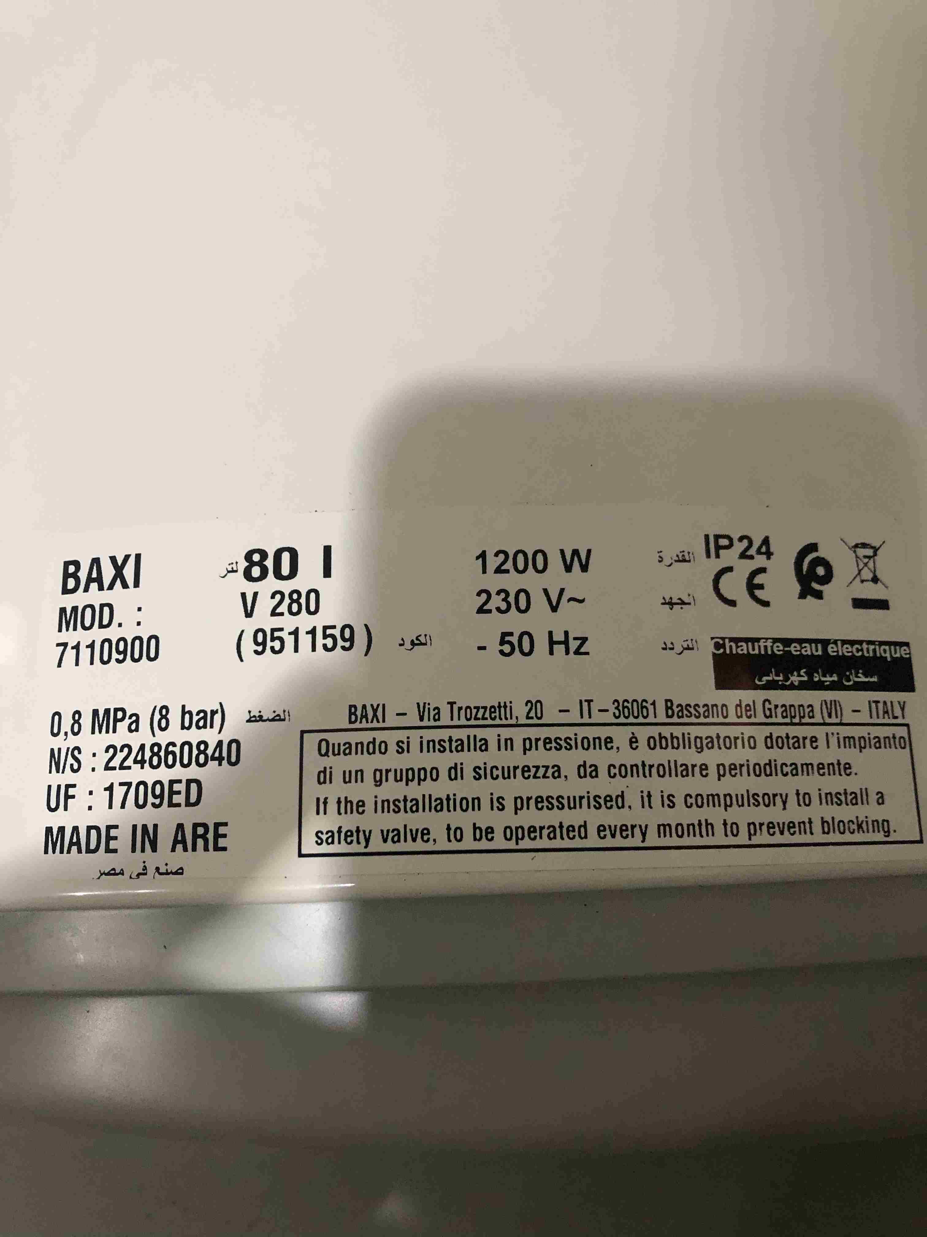

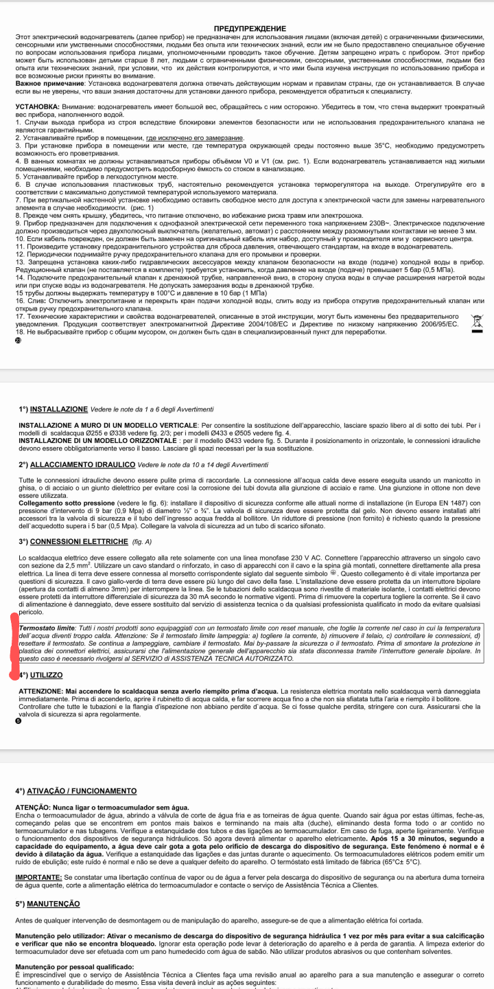

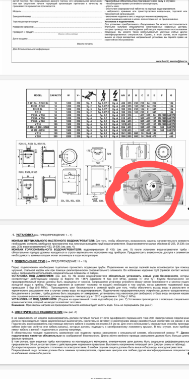

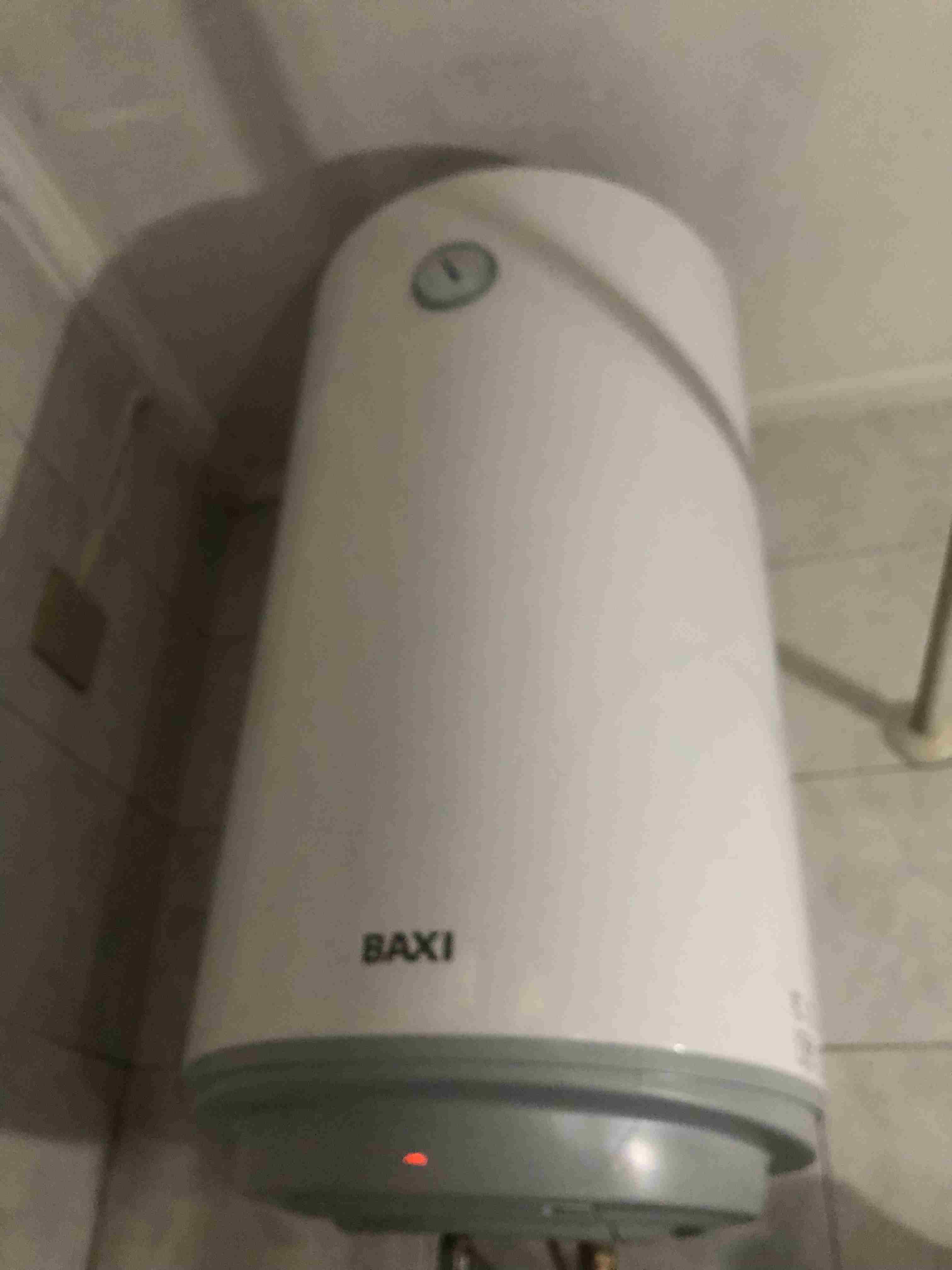

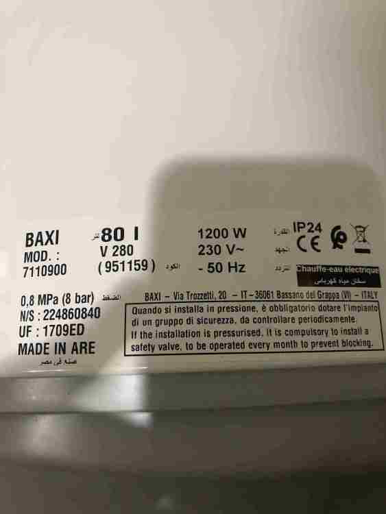

Nello799 Inserito: 11 marzo 2023 Segnala Inserito: 11 marzo 2023 Buongiorno ho un problema con lo scaldabagno,praticamente non spegne mai la spia. vorrei precisare che lo scaldabagno è nuovo ed è il secondo che provo ma fa sempre lo stesso problema. credo che il problema sia elettrico più che idraulico ma non riesco a capire cosa possa essere,potete aiutarmi grazie .
Nello799 Inserita: 11 marzo 2023 Autore Segnala Inserita: 11 marzo 2023 17 minuti fa, reka ha scritto: ma l'acqua si scalda? Si 7 minuti fa, NovellinoXX ha scritto: Abbassa il termostato. Fatto,niente spia sempre accesa.
reka Inserita: 11 marzo 2023 Segnala Inserita: 11 marzo 2023 ma è la spia della resistenza o una spia di presenza rete? il dubbio viene.. se rimane accesa e non va in ebollizione direi che o usate molta acqua o la resistenza anche se va non sta rendendo quello che dovrebbe.. dovresti mettere qualche info in più sullo scaldabagno e su come lo usate
Nello799 Inserita: 11 marzo 2023 Autore Segnala Inserita: 11 marzo 2023 28 minuti fa, reka ha scritto: ma è la spia della resistenza o una spia di presenza rete? il dubbio viene.. se rimane accesa e non va in ebollizione direi che o usate molta acqua o la resistenza anche se va non sta rendendo quello che dovrebbe.. dovresti mettere qualche info in più sullo scaldabagno e su come lo usate Ripeto lo scaldabagno è nuovo,fa tutto il lavoro impostato,cioè carica come impostato da termostatò,solo che quando arriva alla temperatura impostata non stacca,rimane la spia accesa.
UABC80 Inserita: 11 marzo 2023 Segnala Inserita: 11 marzo 2023 48 minuti fa, reka ha scritto: ma è la spia della resistenza o una spia di presenza rete? il dubbio viene Già. Sarebbe ottimo conoscere marca e modello dello scaldabagno e sapere se fa così da appena installato oppure no
click0 Inserita: 11 marzo 2023 Segnala Inserita: 11 marzo 2023 non sappiamo nemmeno che scaldabagno è...
Nello799 Inserita: 11 marzo 2023 Autore Segnala Inserita: 11 marzo 2023 40 minuti fa, UABC80 ha scritto: Già. Sarebbe ottimo conoscere marca e modello dello scaldabagno e sapere se fa così da appena installato oppure no è stato installato ieri dopo che anche il precedente acquistato e sostituito con questo faceva la stessa cosa
Nello799 Inserita: 11 marzo 2023 Autore Segnala Inserita: 11 marzo 2023 4 minuti fa, click0 ha scritto: l'acqua esce calda? Si
del_user_271852 Inserita: 11 marzo 2023 Segnala Inserita: 11 marzo 2023 Ciao controlla se i collegamenti sono come in foto
reka Inserita: 11 marzo 2023 Segnala Inserita: 11 marzo 2023 quanti gradi sta segnando il termometro?
Domenico Maschio Inserita: 11 marzo 2023 Segnala Inserita: 11 marzo 2023 Se giri il termostato dal minimo al massimo si sente il click dello stacco ? altrimenti è guasto Ciao
Alessio Menditto Inserita: 11 marzo 2023 Segnala Inserita: 11 marzo 2023 8 ore fa, Nello799 ha scritto: quando arriva alla temperatura impostata non stacca,rimane la spia accesa. Se la Termodinamica vale anche a casa tua, e lo spero vivamente, se la resistenza rimane attaccata senza prelievo di acqua, i tuoi 80 litri dovrebbero arrivare in ebollizione e far intervenire la valvola di sicurezza, altrimenti 80 litri che esplodono sono una tragedia. Ora, sei sicuro che la spia accesa corrisponde a resistenza alimentata? Perchè altrimenti non si spiega questo fenomeno.
del_user_271852 Inserita: 11 marzo 2023 Segnala Inserita: 11 marzo 2023 17 minuti fa, Alessio Menditto ha scritto: altrimenti Beh, diciamo che è proprio un caso moooolto al limite, visto che sul manuale si parla di termostato limite
Alessio Menditto Inserita: 11 marzo 2023 Segnala Inserita: 11 marzo 2023 Ah ma lo spero bene che ci siano termostati di sicurezza! Peró se non si capisce se la spia accesa indica resistenza alimentata, non ho ben capito di cosa stiamo parlando. E poi, se anche il vecchio faceva lo stesso, che non ho capito se è un difetto o meno dato l’acqua la scalda ( a proposito, la temperatura dell’acqua corrisponde a quella impostata?) non è che debba funzionare proprio così?
del_user_271852 Inserita: 11 marzo 2023 Segnala Inserita: 11 marzo 2023 Io ho il presentimento che c'è un errore nei collegamenti, i cavi collegati alla spia luminosa, erroneamente sono connessi direttamente ai cavi di alimentazione, può capitare a chi è inesperto nei montaggi.
NovellinoXX Inserita: 11 marzo 2023 Segnala Inserita: 11 marzo 2023 (modificato) 1 ora fa, agos1969 ha scritto: Io ho il presentimento che c'è un errore nei collegamenti Condivido, in genere la spia ha dei fili con due connettorini minuscoli che si infilano in appositi buchi nel corpo del termostato: ma se li infili nei morsetti dove si collega fase e neutro...... 😀 se ci fa una foto da sotto con ben visibile il termostato si scopre l'arcano. Modificato: 11 marzo 2023 da NovellinoXX
NovellinoXX Inserita: 17 marzo 2023 Segnala Inserita: 17 marzo 2023 ....... ha risolto il problema ! grazie! 😀
Ivan Botta Inserita: 18 marzo 2023 Segnala Inserita: 18 marzo 2023 16 ore fa, NovellinoXX ha scritto: ....... ha risolto il problema ! grazie! 😀 Se così fosse sarebbe bello che condividesse la soluzione, potrebbe tornare utile ad altri.
