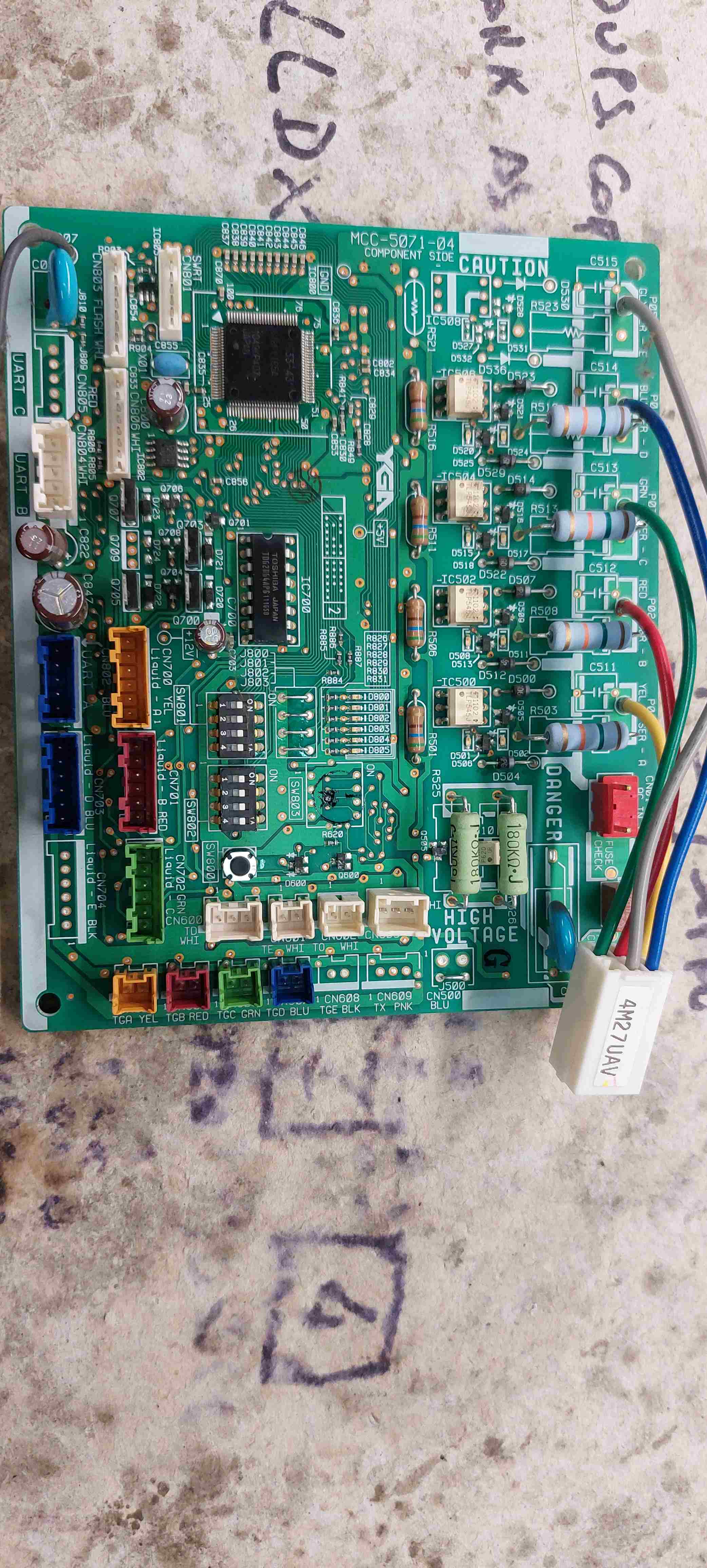

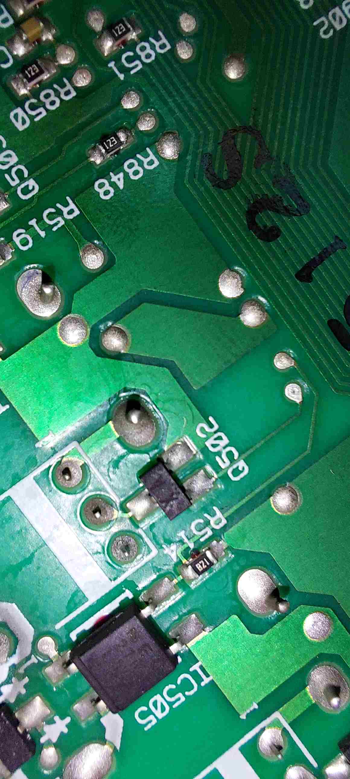

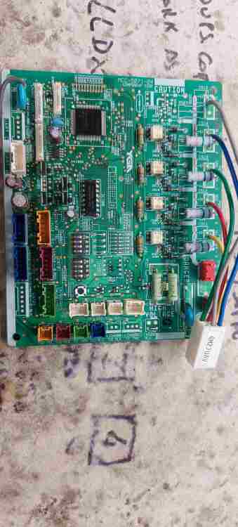

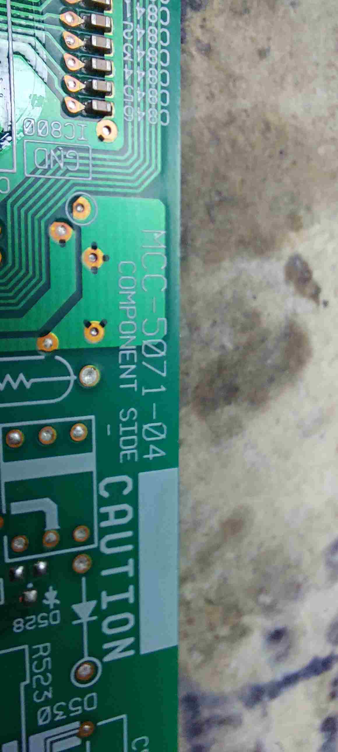

Scheda toshiba 4 split mod mcc-5071-04
thunderbirddd
Ho una scheda da riparare di un condizionatore 4 split
Avrei anche individuato il problema solo che ovviamente il componente non ha la sigla
E' un transistor smd su cui si legge solamente XA. precisamente il q502
Si trova lo schema cosi posso vedere che tipo di transistors e'?
  • 3 weeks later...
