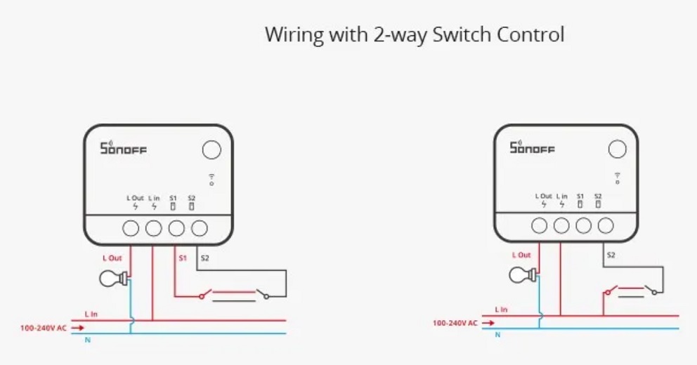

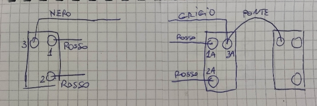

Tommaso6 Inserito: 11 marzo 2023 Segnala Share Inserito: 11 marzo 2023 Ho comprato un Sonof ZBMINI Extreme e credo di averlo già bruciato dopo soli 3 giorni di funzionamento. Serve a controllare un punto luce tramite App e funziona senza neutro. Scusate le castronerie che potrei dire , confesso la massima ignoranza in materia. In allegato lo schema dello ZBmini e dei due interruttori deviatori. Sul pin 3 il cercafase si accende a lampada spenta per cui credo si tratti del ritorno della lampada e dovrebbe andare su Lin io avevo provato così: Su Lin il 3 (dove il cercafase si accende a lampada spenta), su Lout il 3a, su S1 l'1 e su S2 il 2. Ha funzionato per qualche giorno poi è morto. Mi aiutate a non bruciare il prossimo. Link al commento Condividi su altri siti More sharing options...
ilsolitario Inserita: 11 marzo 2023 Segnala Share Inserita: 11 marzo 2023 Su Lin devi collegarci una fase del circuito luci, la puoi prendere o in scatola di derivazione dal circuito luci oppure da quella che arriva ad uno dei 2 deviatori. Su Lout devi collegarci la fase che ti arriva da la lampada, puoi trovarla smontando la plafoniera, tirando i cavi, oppure cercare aprendo le scatole portafrutti quale abbia un corrugato che sale in verticale.. Su S1 devi collegarci il comune di uno dei 2 deviatori, vimar per esempio lo indica con L1 stampato, la vecchia btcino aveva una vite color rame..oppure trovi lo schema stampato su la plastica del deviatore. (Nel dubbio posta una foto )su S2 il comune del secondo deviatore e poi i restanti 2 vanno collegati tra i 2 deviatori. Per fare tale collegamento dovrai TOGLIERE TENSIONE A TUTTO L'IMPIANTO ed esser sicuro che nessuno si metta a riarmare l'interruttore generale Link al commento Condividi su altri siti More sharing options...
Tommaso6 Inserita: 12 marzo 2023 Autore Segnala Share Inserita: 12 marzo 2023 Grazie mille, martedì mi arriva il nuovo, ti aggiorno Link al commento Condividi su altri siti More sharing options...
del_user_271852 Inserita: 12 marzo 2023 Segnala Share Inserita: 12 marzo 2023 Ciao, nella foto in cui evidenzi i collegamenti dei deviatori Che cosa intendi con il ponte? Se come dici 1 e 2 del deviatore, quelli con i cavi rossi, li hai collegati ai morsetti del sonoff ad S1 ed a S2, mi spieghi come funzionava? Altra cosa il grigio ed il nero a cosa sono collegati alla lampada alla fase, ? Nello schema del sonoff vi sono due schemi di collegamento Il primo che collega due deviatori tra S1 e S2 sono contatti puliti, cioè privi di tensione elettrica, il secondo schema va collegato utilizzando solo il morsetto S2 collegato ad un deviatore , e l'altro deviatore restare connesso alla fase, se colleghi i contatti dei deviatori "sotto tensione" anche ad S1 rischi , come potrebbe esser successo, di fare danni! Link al commento Condividi su altri siti More sharing options...
