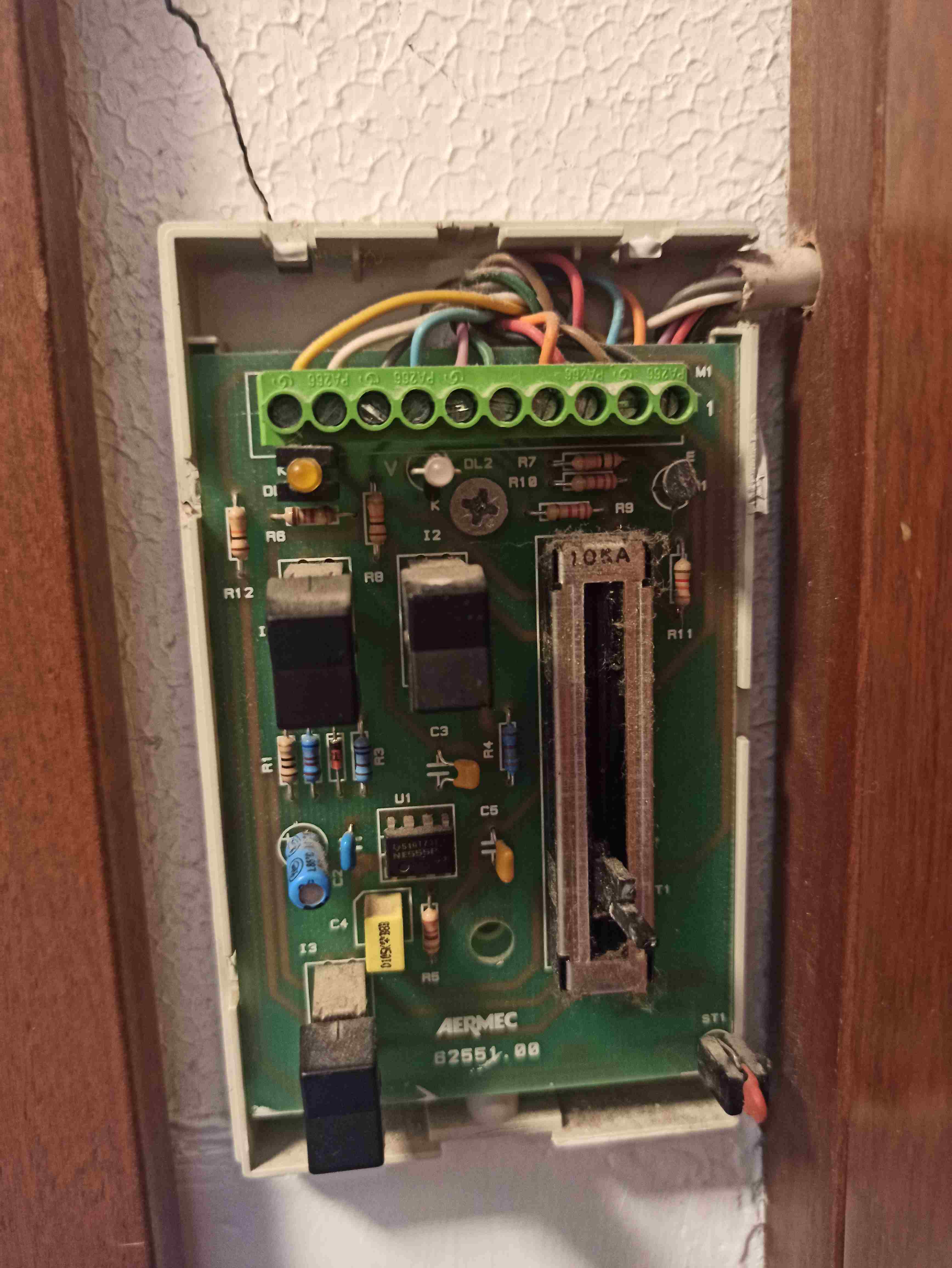

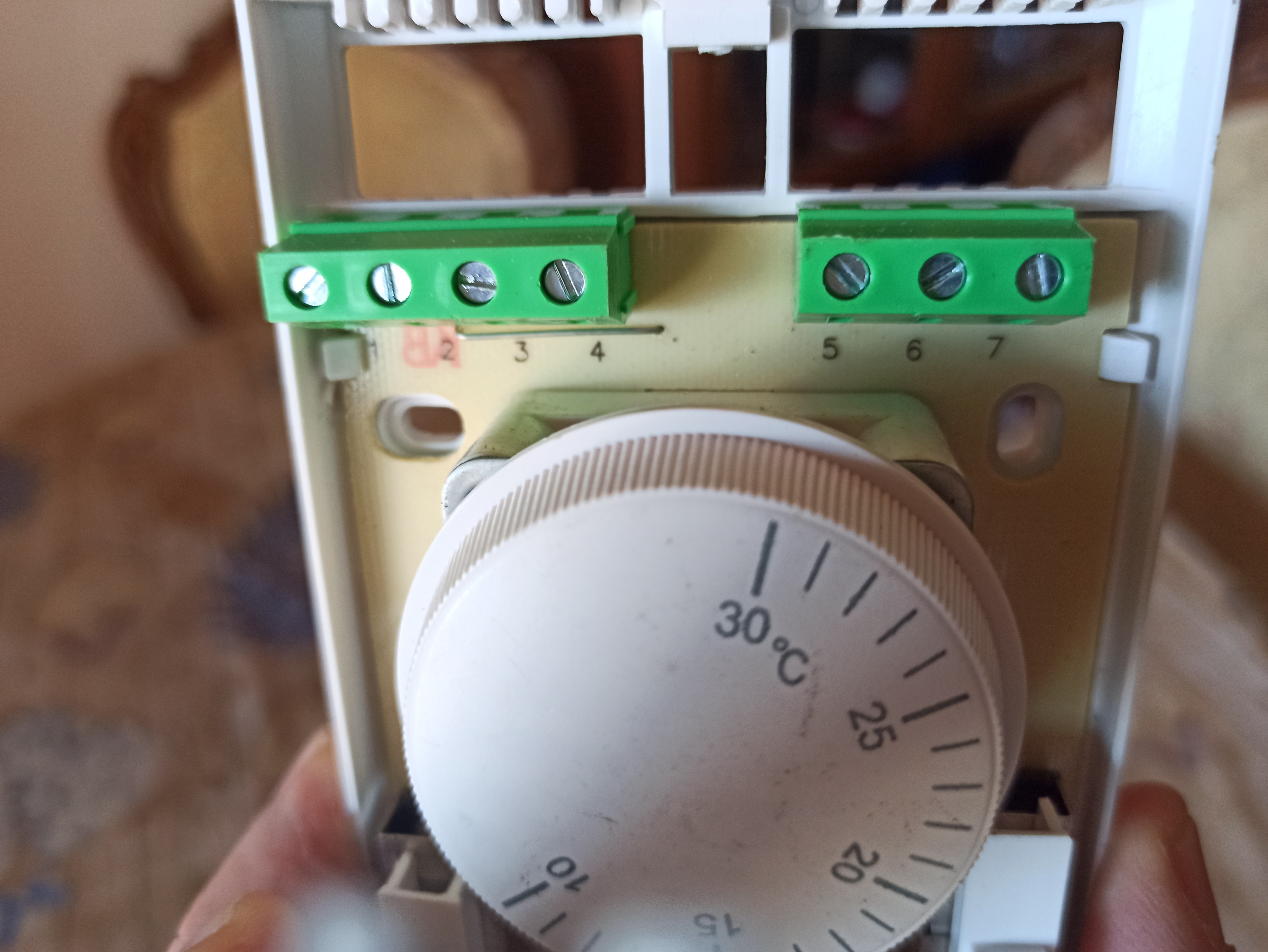

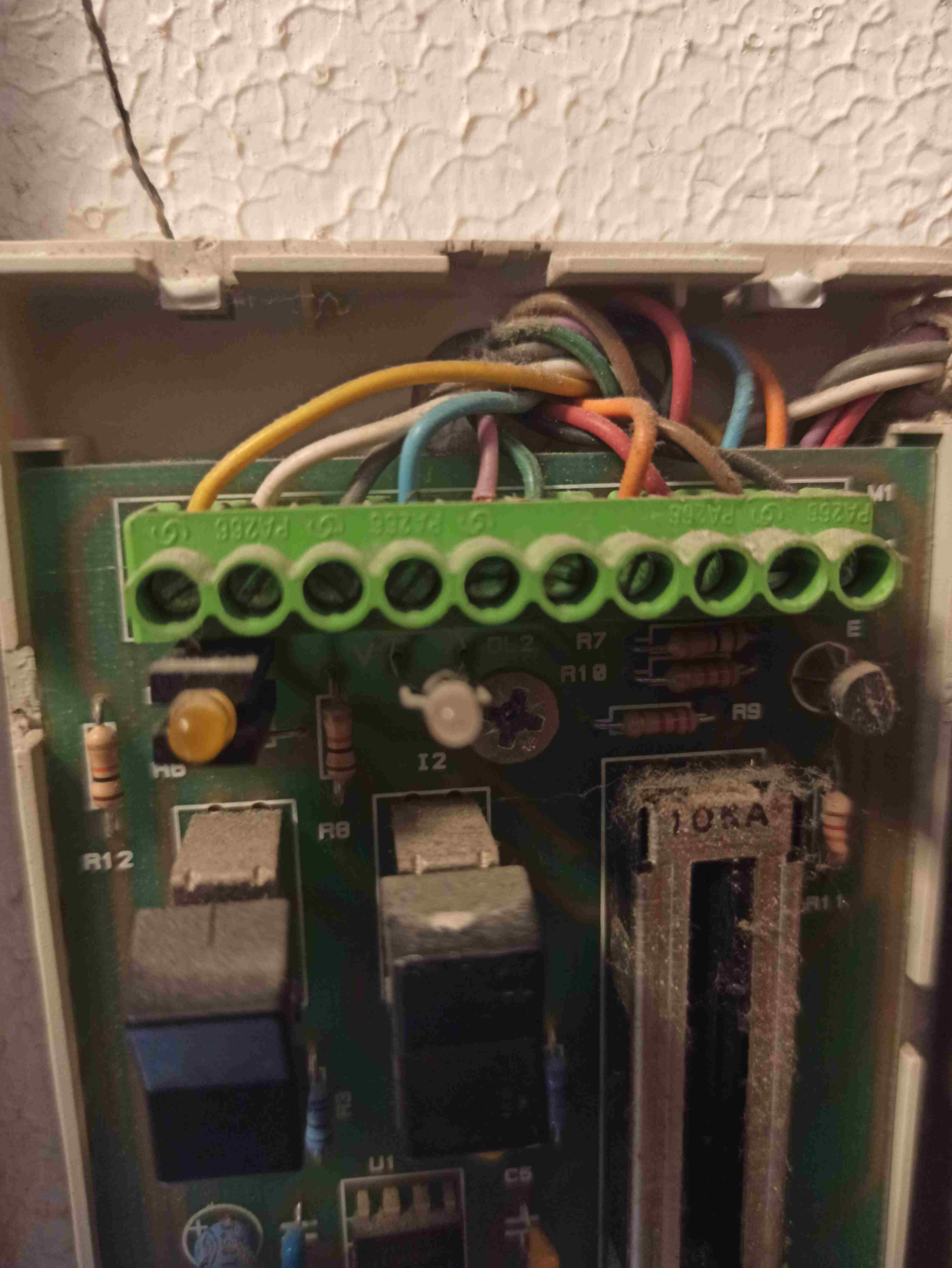

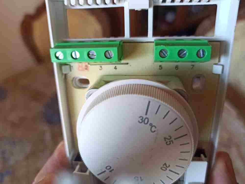

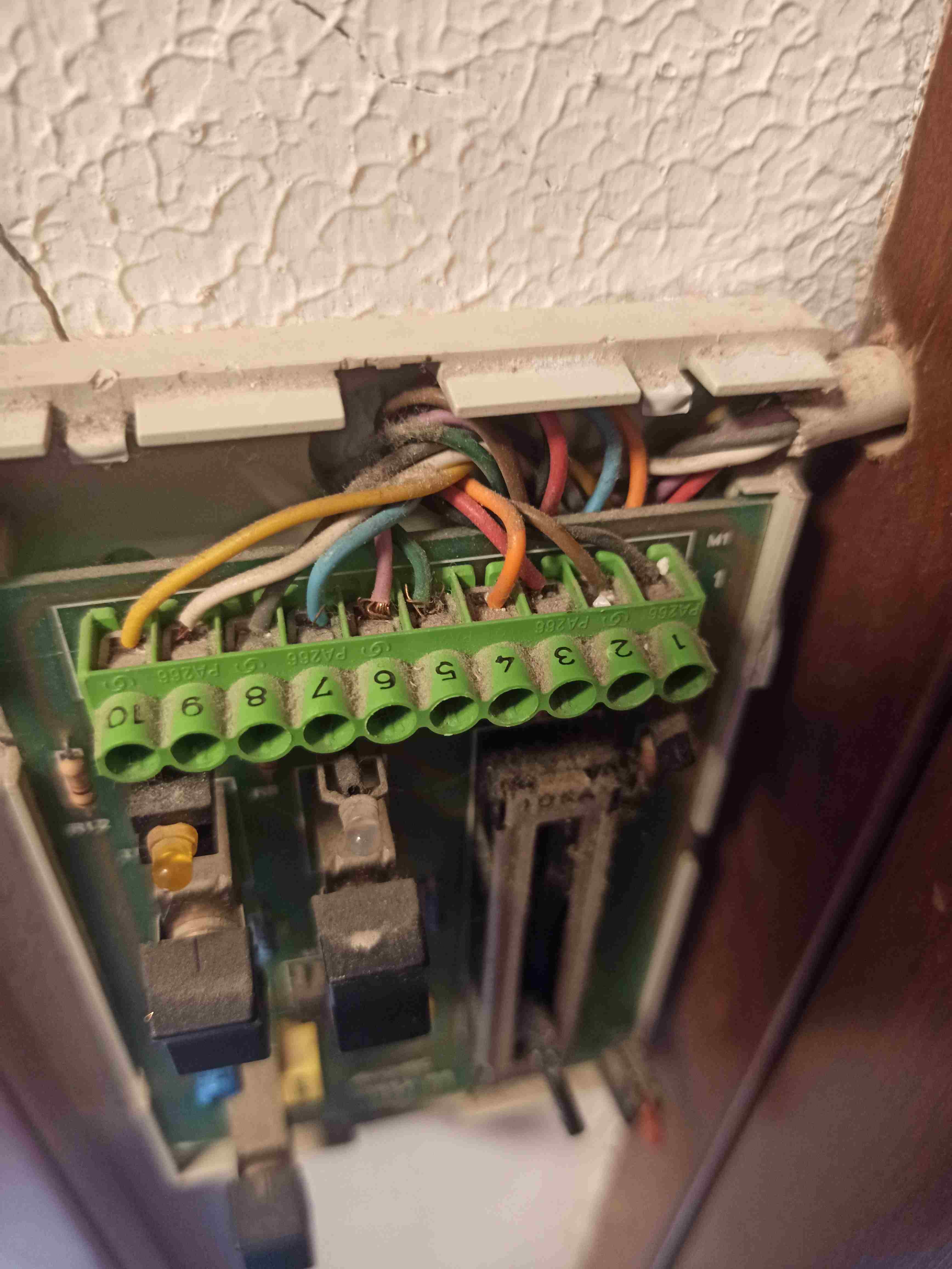

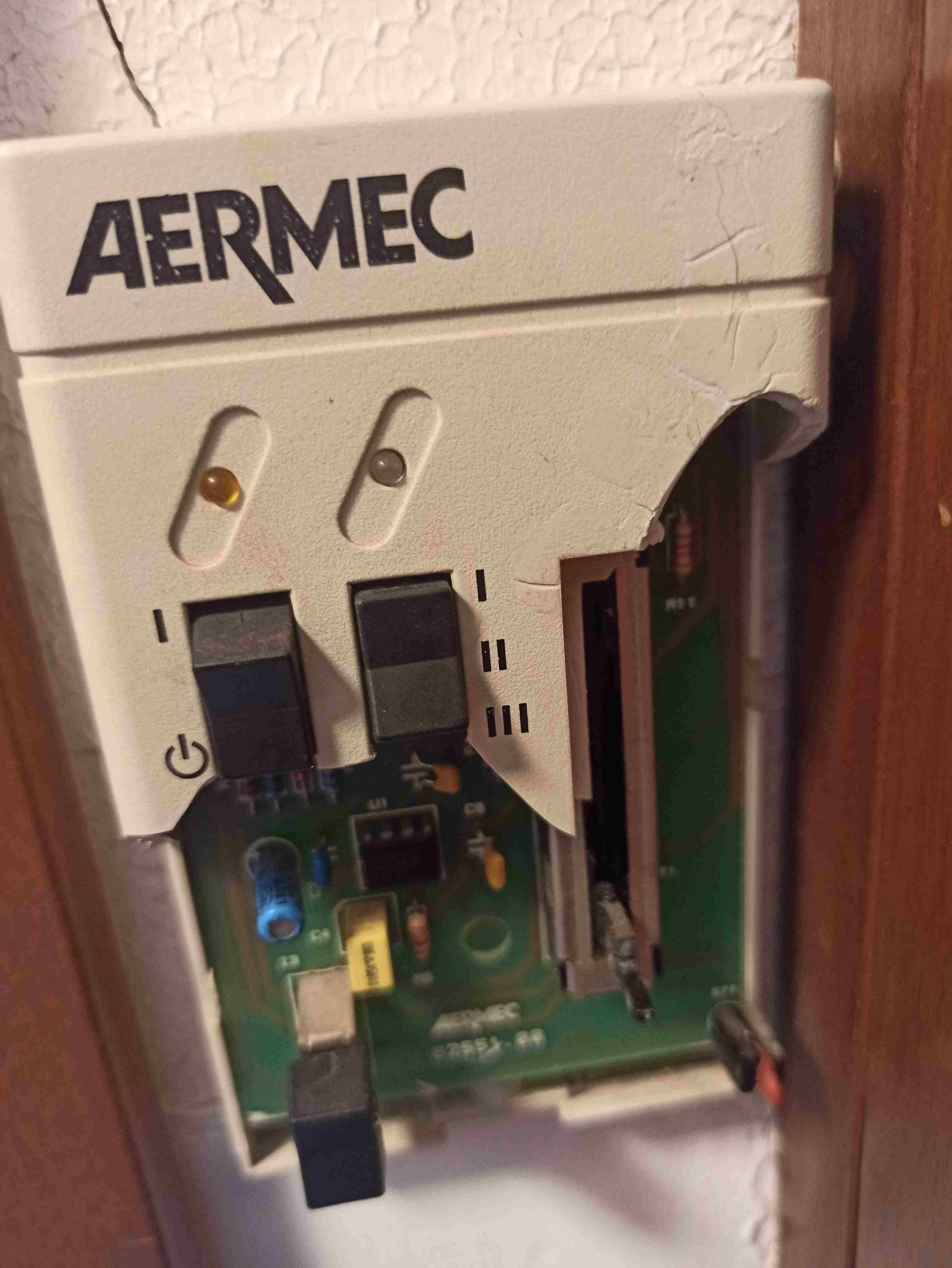

claudione1969 Inserito: 12 marzo 2023 Segnala Share Inserito: 12 marzo 2023 Buon giorno mi chiamo Claudio ed è la prima volta che scrivo in questo forum. Non so se è la sez giusta ma comunque provo a spiegare il problema: vorrei sostituire il termostato che come si vede dalle foto è rotta la scatola est. Quello vecchio è collegato in 10 contatti ma quello nuovo di cui non ho lo schema ha solo 7 contatti. Come collegarli? Link al commento Condividi su altri siti More sharing options...
reka Inserita: 12 marzo 2023 Segnala Share Inserita: 12 marzo 2023 ma te lo hanno dato come compatibile con quello che c'era? li serve lo schema sia della macchina che del termostato nuovo. Link al commento Condividi su altri siti More sharing options...
