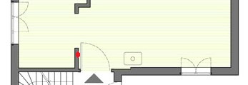

Rilevatore di movimento
Ciao a tutti,
sto cercando un rilevatore di movimenti che vada a rilevare non solo il movimento di persone ma anche di oggetti (ad esempio il movimento di apertura di una porta). Ho visto che i rilevatori PIR rilevano solo lo spostamento di essere umani perchè ne rilavano il calore... è giusto? avete consigli?
Ciao ,nel settore impianti allarmi antifurto buona parte è a doppia tecnologia,nello stesso sensore c'è il sensore infrarosso e il microonda. Si possono settare in modo che il primo dei due che va in allarme da il consenso oppure che tutti e due devono essere in allarme.Ne esistono anche da soffitto che fanno 360 gradi.Il pregio o difetto è che il microonde vede lo spostamento anche attraverso le pareti e bisogna settarlo a dovere.
Elettromega grazie per la risposta. Ciò che vorrei fare è utilizzare una 503 che ho dietro la porta d'ingrasso per accendere le luci (magari tramite uno shelly) quando apro la porta. Quindi ho pensato ad un sensore pir della serie matix (https://catalogo.bticino.it/BTI-AM5003ES-IT oppure ) ma non so se funzionerebbe quando rileva l'apertura della porta. In alternativa https://it.aliexpress.com/item/1005004844631495.html?pdp_npi=2%40dis!EUR!€ 1%2C44!€ 0%2C98!!!!!%40211b600916786500604065603ebeb5!12000030715931564!btf&_t=pvid%3A0fafe3b6-2773-4a39-a1db-6df0d9979881&afTraceInfo=1005004844631495__pc__pcBridgePPC__xxxxxx__1678650060&spm=a2g0o.ppclist.product.mainProduct&gatewayAdapt=glo2ita inserendolo in un falso polo.
Modificato: da disne
Roberto Garoscio
Se è dietro la porta non funziona di certo finché non la richiudi, piuttosto mettici un contatto magnetico
esistono dei rivelatori a microonde simili a quelli a infrarossi acquistane uno .
Con "dietro la porta" intendo la posizione contrassegnata dal punto rosso nell'immagine in allegato
