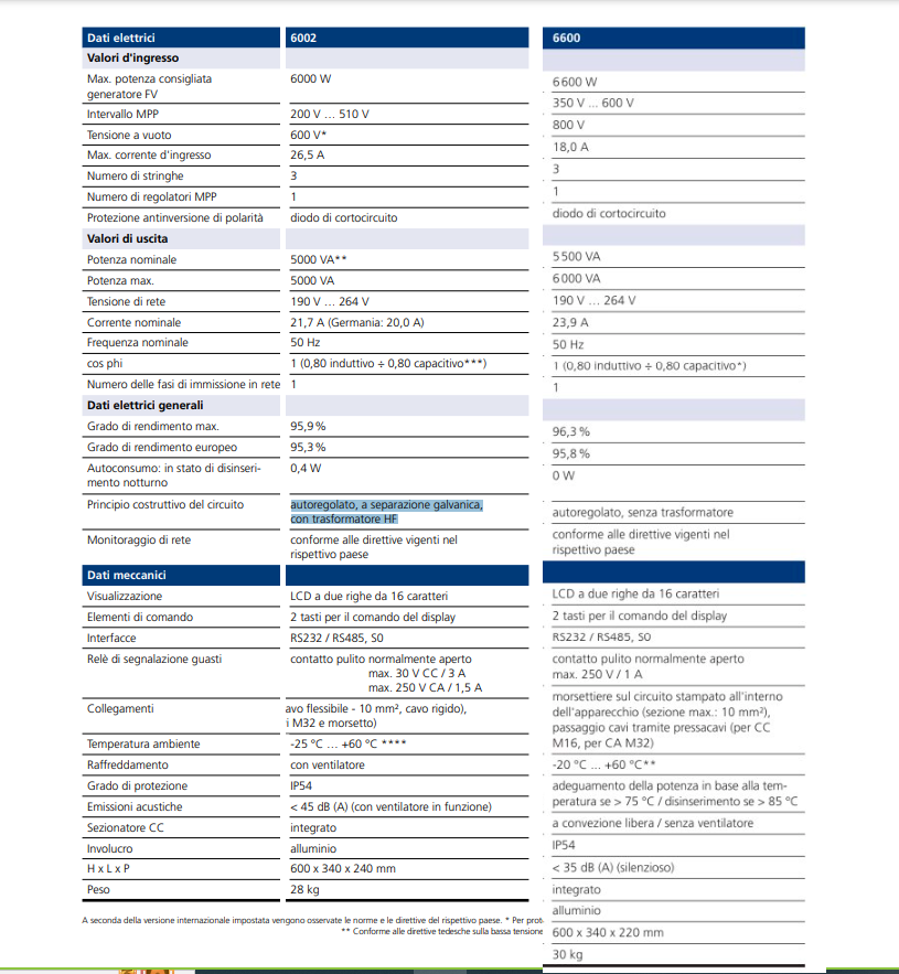

Scusate, avrei la necessità di conoscere la compatibilità tra un powador 6002 ed un powador 6600 INT Non ho trovato esattamente lo stesso modello ma il 6600 INT come sostituto devo capire INT cosa significa e se ha le stesse caratteristiche. 🙏🙏🙏🙏 mi potete dare una mano a capire le differenze? Grazie   Ho trovato queste tabelle   Le ho messe a confronto, noto che stranamento il 6600 (dove non è indicato INT) ha 18 A come massima corrente ingresso contro i 26.5
