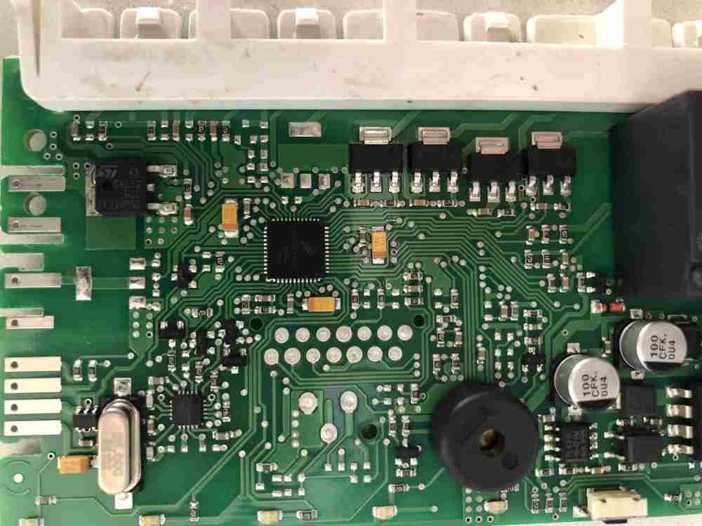

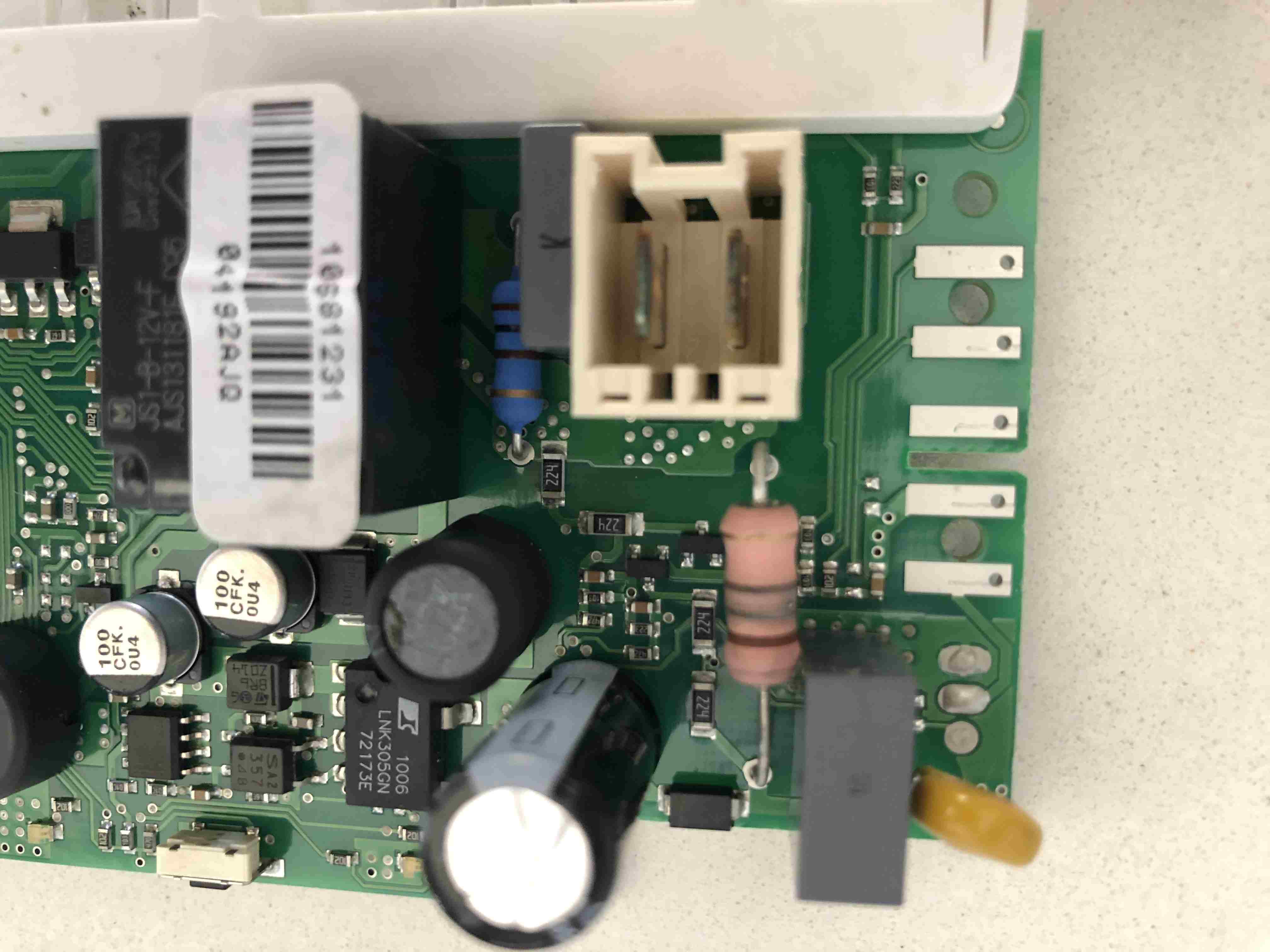

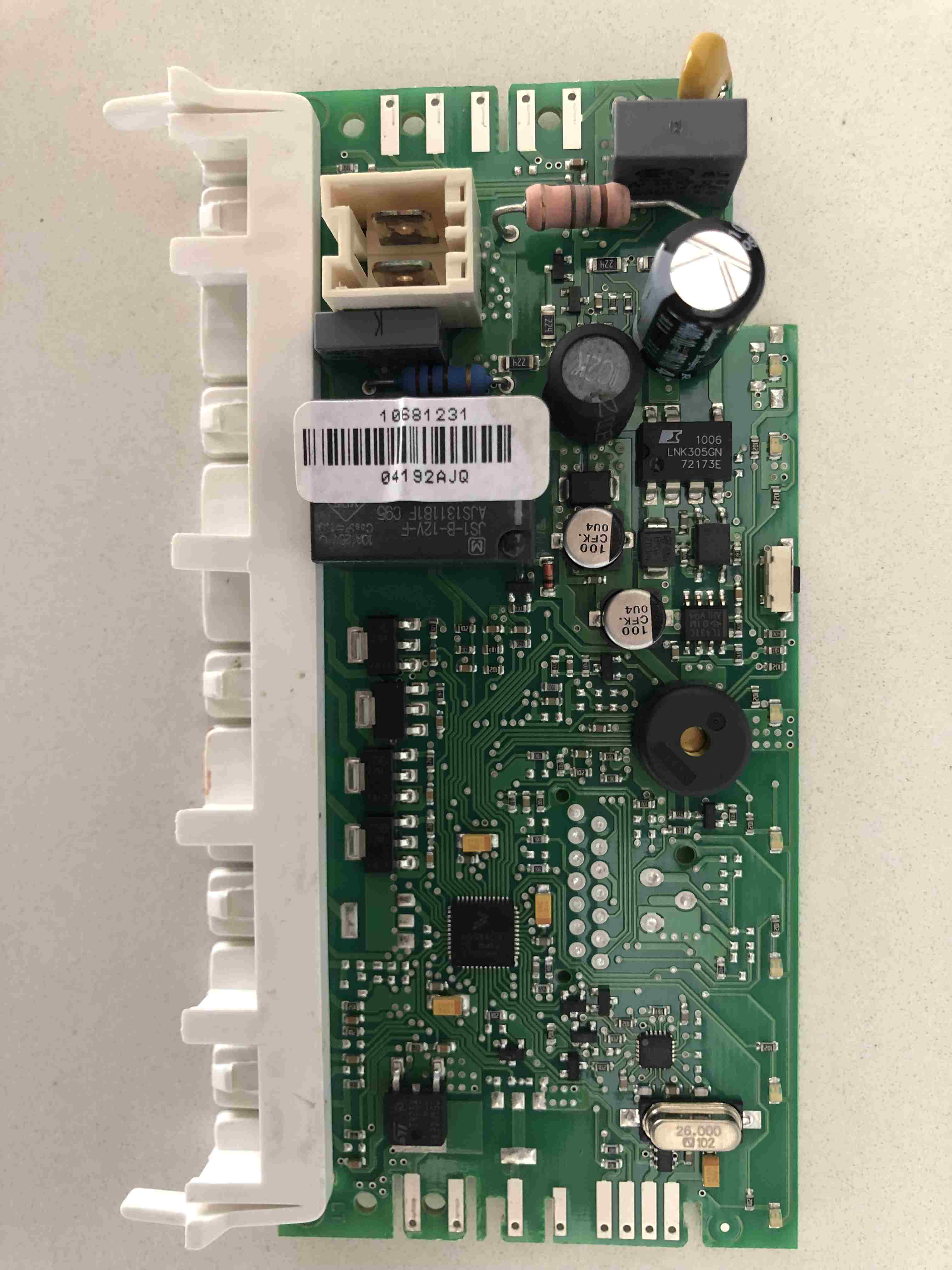

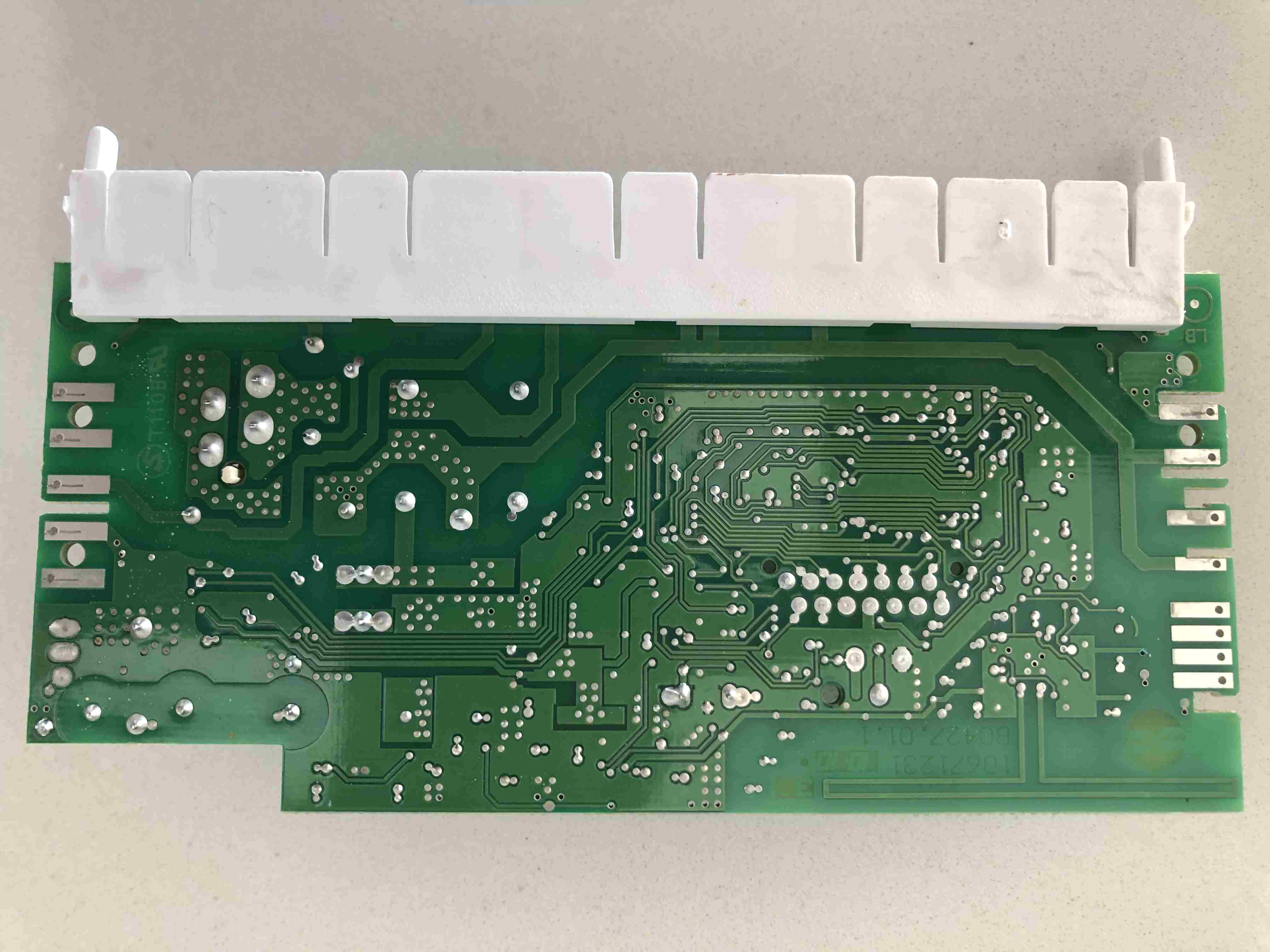

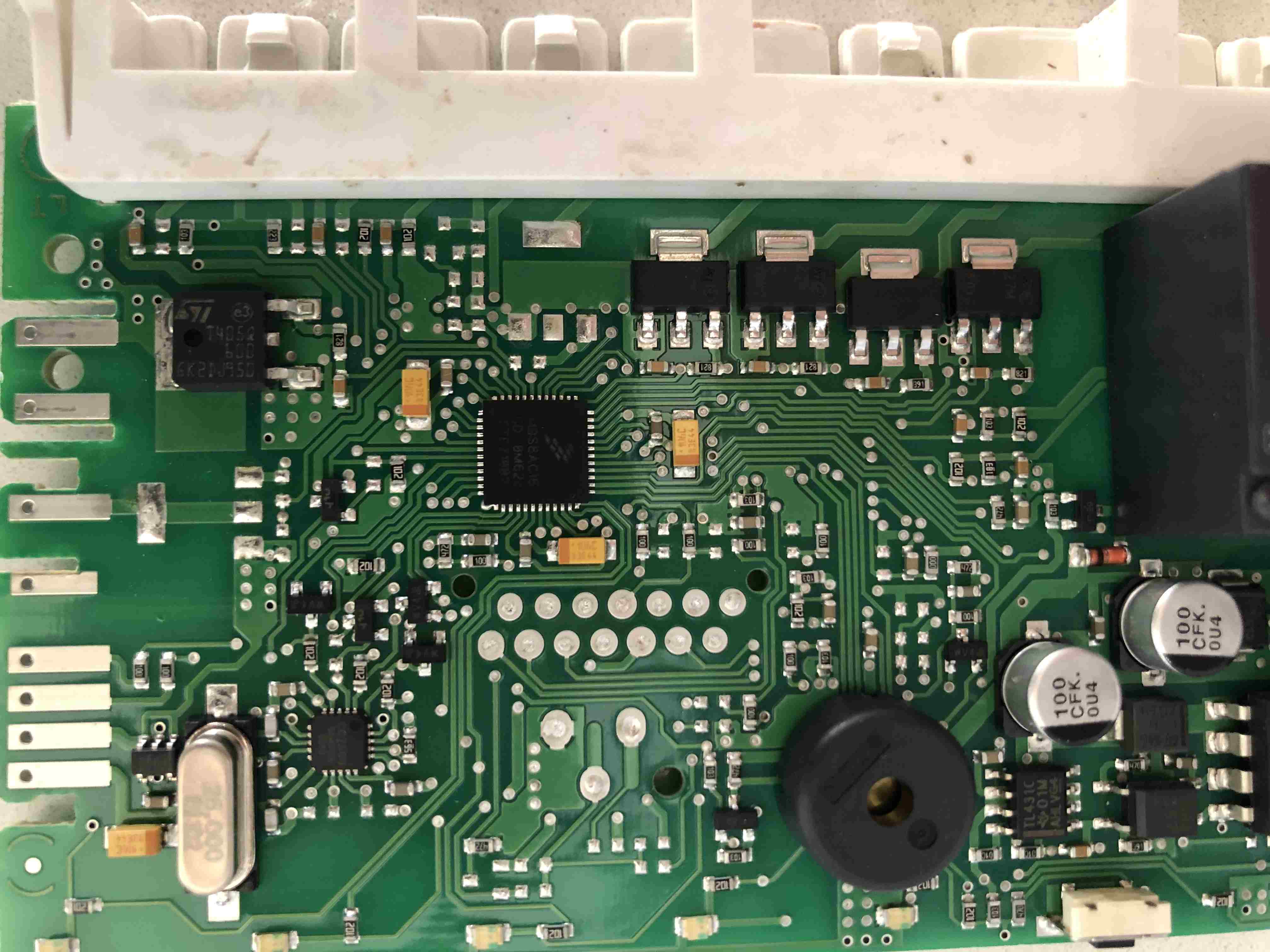

LuMarcolino Inserito: 13 marzo 2023 Segnala Inserito: 13 marzo 2023 Buongiorno a tutti e grazie per il vostro supporto. Ho una lavastoviglie Smeg St 313 che all’improvviso ha smesso di funzionare. Ho smontato la scheda ma non ho notato nulla di anomalo. Però non sono un tecnico e avrei bisogno di un vostro aiuto. Vi allego le foto. Grazie..
Dumah Brazorf Inserita: 13 marzo 2023 Segnala Inserita: 13 marzo 2023 La resistenza rosa è "croccante", probabile corto da qualche parte, e vallo a trovare...
michpao Inserita: 13 marzo 2023 Segnala Inserita: 13 marzo 2023 Concordo sulla resistenza segnalata (che è una resistenza fusibile) quando si guasta LNK305.. che va controllato e poi sarà da sostituire.
Lockeid Inserita: 13 marzo 2023 Segnala Inserita: 13 marzo 2023 Non funziona sta per non si accende piu come se il cavo di alimentazione fosse staccato? Prima di toccare la scheda andrebbe verificato che arrivi correttamente alimentazione elettrica. In un secondo momento andrebbe verificata la resistenza fusibile indicata da Dumah. Se risultasse rotta va indagato l'alimentatore partendo dal l'integrato oscillatore. Saluti
LuMarcolino Inserita: 13 marzo 2023 Autore Segnala Inserita: 13 marzo 2023 Grazie a tutti per il prezioso supporto. Allora non si accende più come se fosse staccata l’alimentazione. Ho fatto una prova prima di smontare e ho visto che l’alimentazione arrivava alla scheda. Cosa mi consigliate di fare.. sostituire solo la resistenza oppure tutta la scheda? Grazie mille 🙏
LuMarcolino Inserita: 13 marzo 2023 Autore Segnala Inserita: 13 marzo 2023 Se risultasse rotta va indagato l'alimentatore partendo dal l'integrato oscillatore. LOCKEID.. puoi cortesemente spiegarmi più semplicemente cosa dovrei fare secondo te? Grazie
Lockeid Inserita: 13 marzo 2023 Segnala Inserita: 13 marzo 2023 Come ti e' stato già suggerito, va sostituito l' integrato lnk305, resistenza fusibile e controllare i componenti intorno a questo circuito. In caso di inesperienza un centro TV può risolvere il guasto. Saluti
LuMarcolino Inserita: 13 marzo 2023 Autore Segnala Inserita: 13 marzo 2023 Perfetto,farò come consigli e vi farò sapere. Grazie mille.
