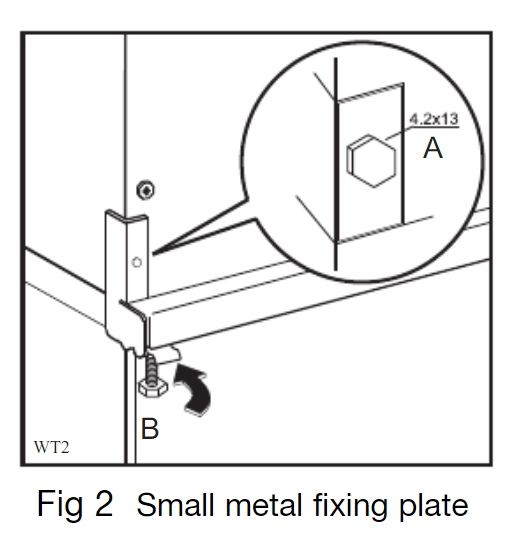

Ganimede77 Inserito: 13 marzo 2023 Segnala Share Inserito: 13 marzo 2023 Ciao, qualcuno sa se il kit BR11 per impilare asciugatrice e lavatrice per le asciugatrici del gruppo Electrolux è compatibile anche con lavatrici di altri brand? Grazie. Link al commento Condividi su altri siti More sharing options...
reka Inserita: 13 marzo 2023 Segnala Share Inserita: 13 marzo 2023 dalle foto ha la sede per i piedini quindi direi di no. io sono anni che ho l'asciugatrice impilata senza nessun kit, se ci sono bambini in casa puoi usare un kit universale Link al commento Condividi su altri siti More sharing options...
Ganimede77 Inserita: 13 marzo 2023 Autore Segnala Share Inserita: 13 marzo 2023 25 minuti fa, reka ha scritto: dalle foto ha la sede per i piedini quindi direi di no. In rete ci sono foto errate, il kit è questo... Sono due coppie di staffe da usare in alternativa a seconda della asciugatrice La vite B, non ha alcun filetto nel piano della lavatrice... Link al commento Condividi su altri siti More sharing options...
reka Inserita: 13 marzo 2023 Segnala Share Inserita: 13 marzo 2023 fatto così potrebbe andare con altre, dipende da com'è la cornice del piano della lavatrice Link al commento Condividi su altri siti More sharing options...
Ganimede77 Inserita: 14 marzo 2023 Autore Segnala Share Inserita: 14 marzo 2023 17 ore fa, reka ha scritto: dipende da com'è la cornice del piano della lavatrice Eh... ad ora sarei interessato all'accoppiamento con Miele. Link al commento Condividi su altri siti More sharing options...
