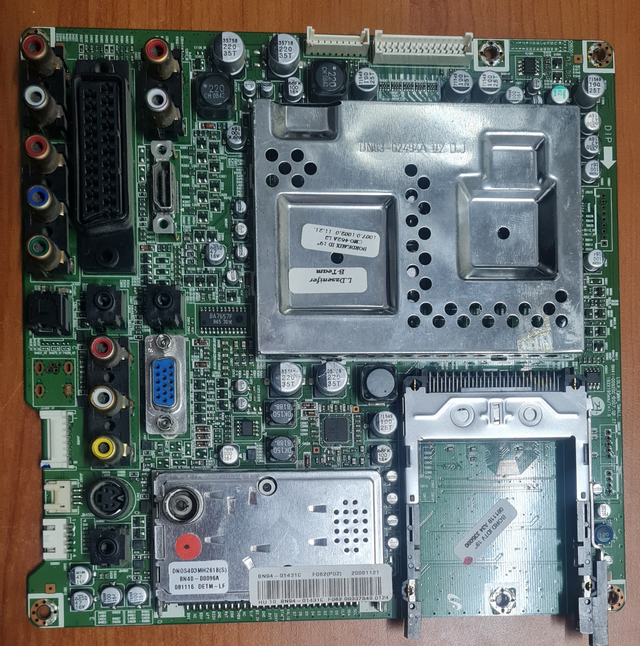

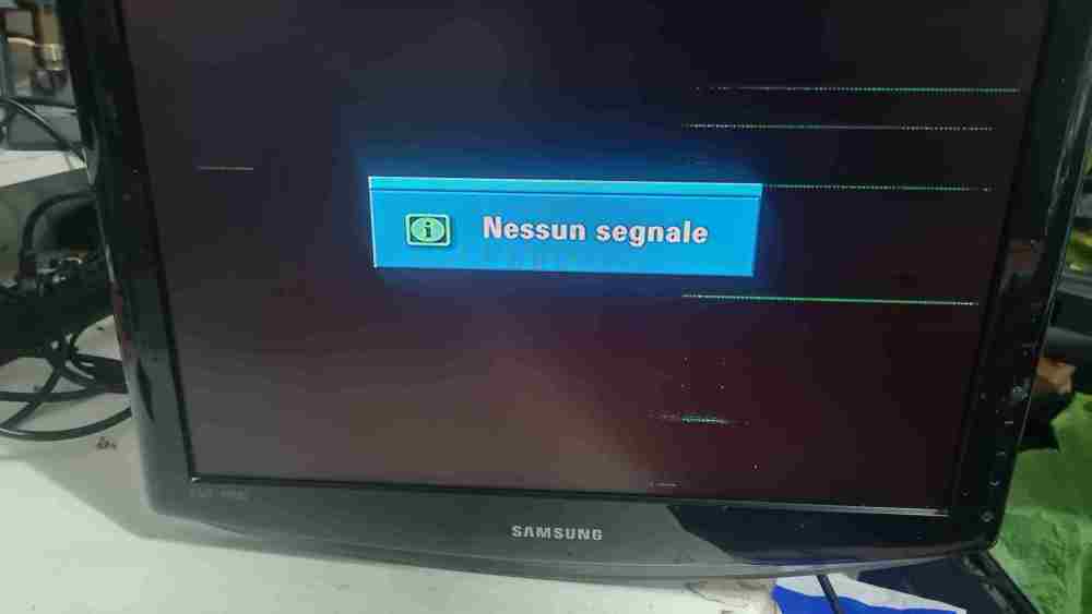

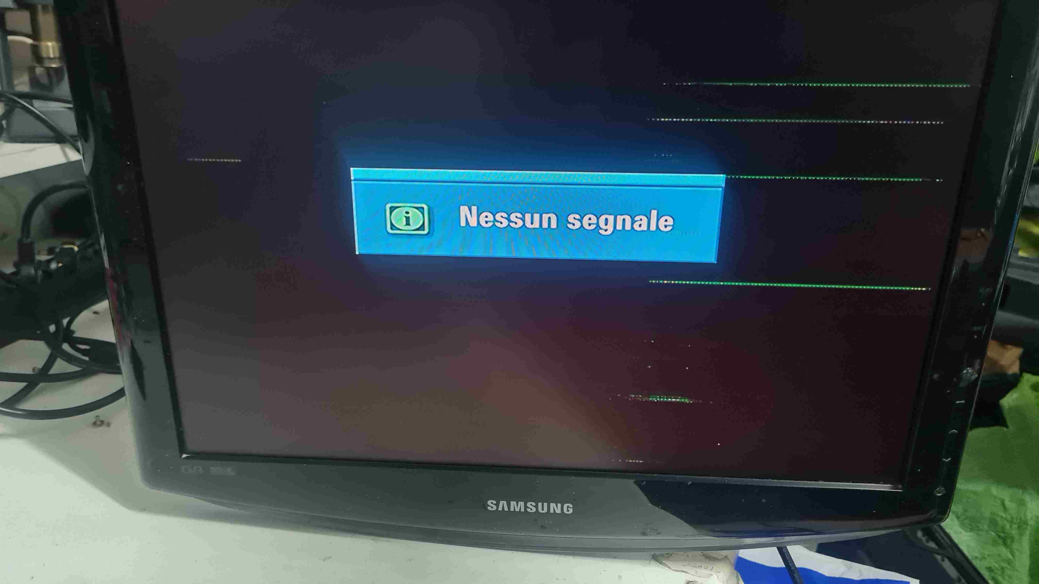

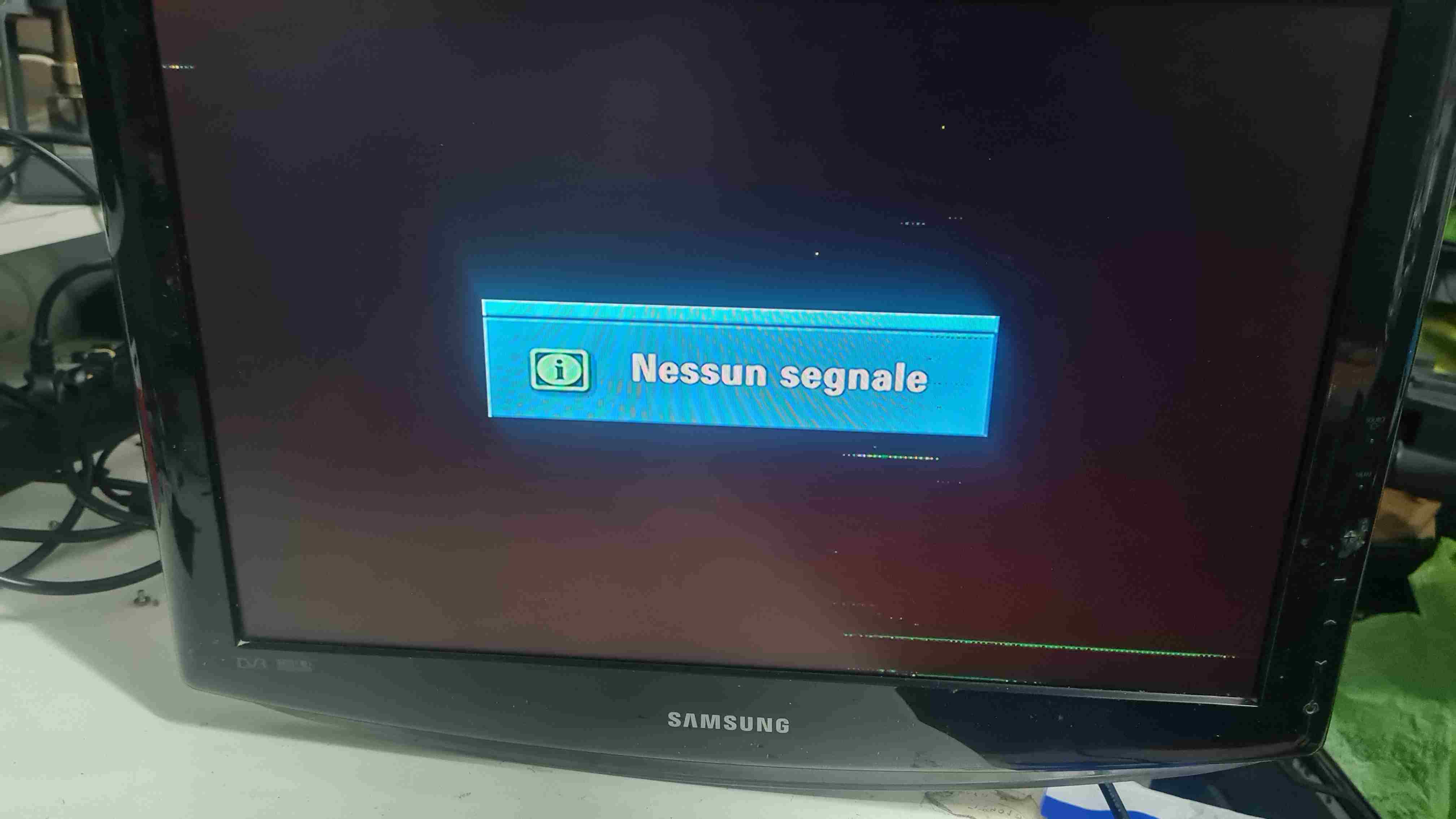

Samsung LE19R86BD a volte non si accende e problema al display
Salve, una Samsung LE19R86BD a volte non si accende, la spia rimane rossa e anche premendo sul tasto di accensione non succede nulla. A volte invece inserendo il cavo di alimentazione si accende senza problemi. Il secondo difetto è che compaiono delle strisce sullo schermo e dopo qualche un pò piano piano scompaiono e la tv è perfetta. Non so se mi sono spiegato
Dovrebbero esserci degli elettrolitici da cambiare, penso sulla main board , se ne trovi da 1mF sono loro
Riccardo Ottaviucci
questi segnati e altri due uguali dentro la gabbia
Salve, sostituiti 6 condensatori, il problema dell'accensione è risolto, il display invece ha sempre il problema. Una info che non vi ho dato, quando si accende si sente come friggere e le strisce sullo schermo, dopo spariscono, sia loro che il rumore e funziona la tv
Riccardo Ottaviucci
c'è qualche altro condensatore SMD difettoso,vai di spray freezer appena sparisce il difetto
direi di cambiare gli altri due da 220 in alto,  che tipo di condensatori hai messo?
