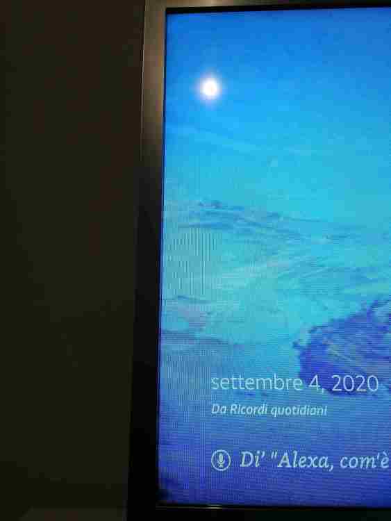

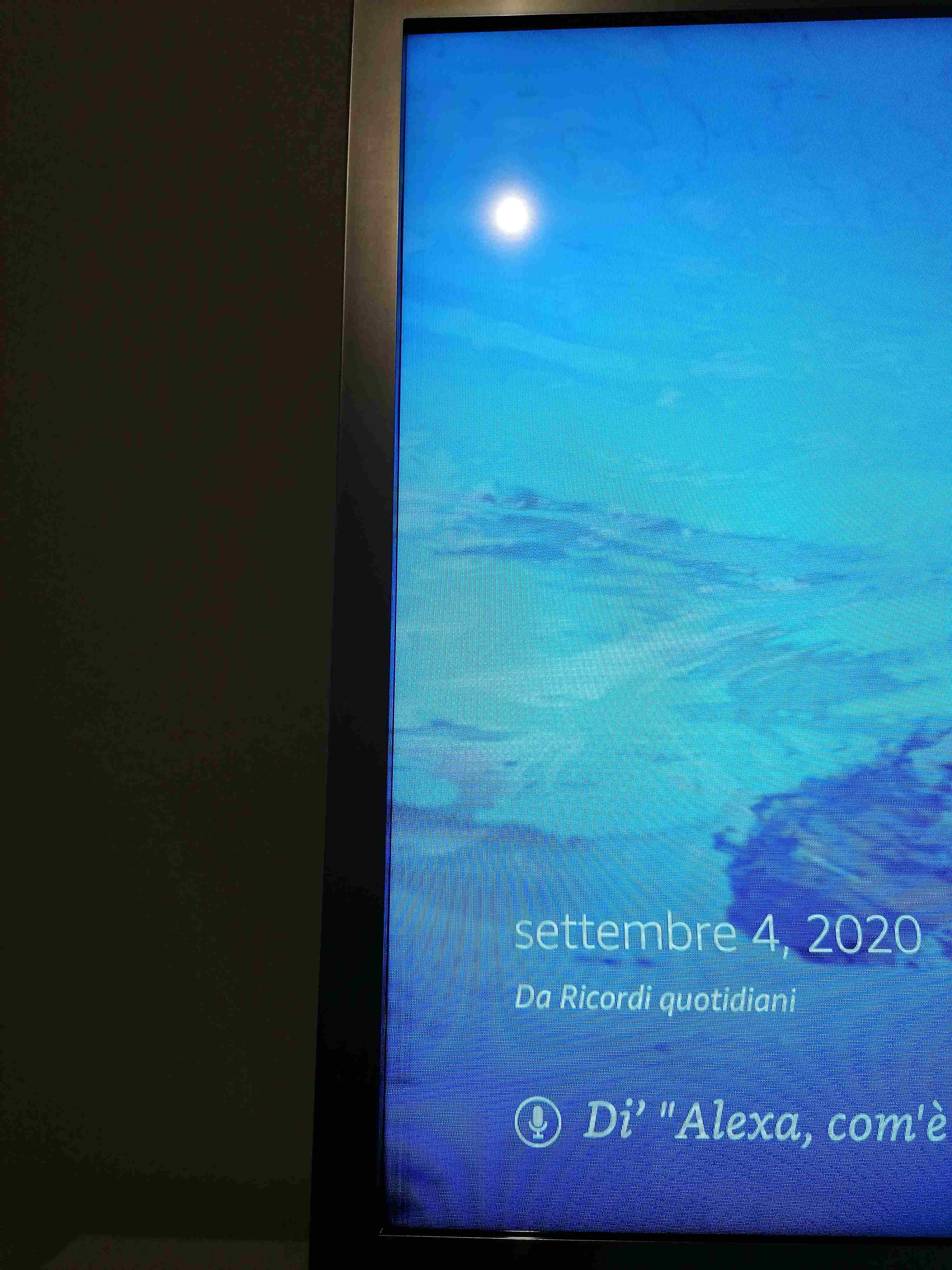

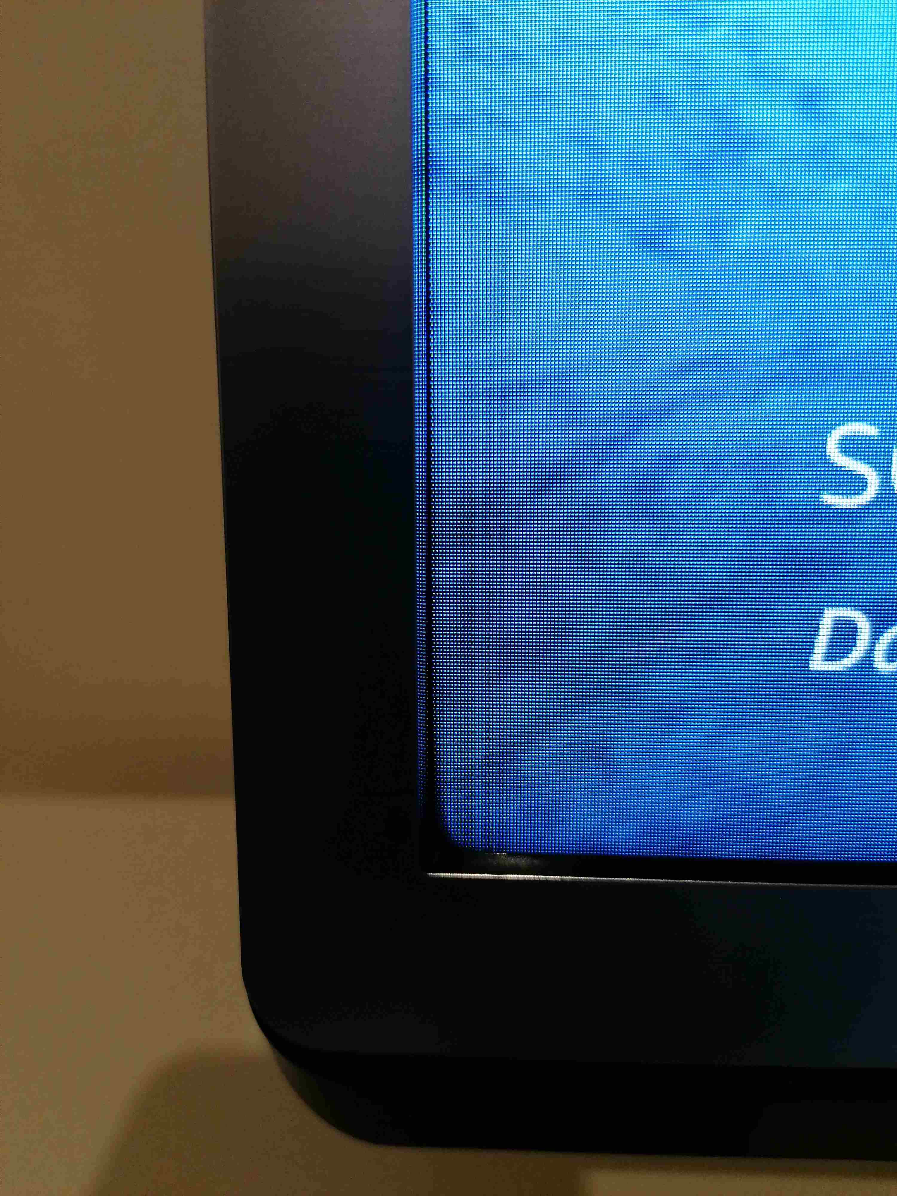

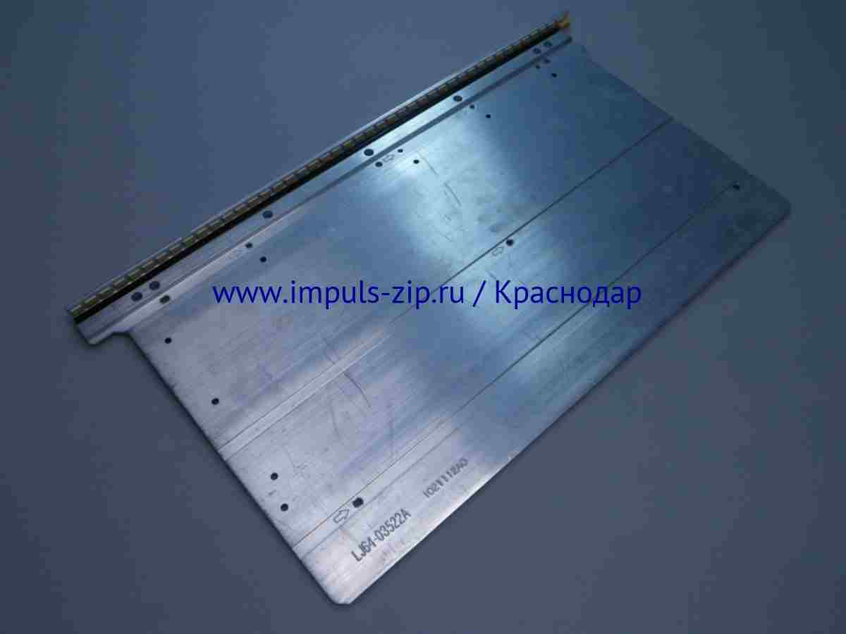

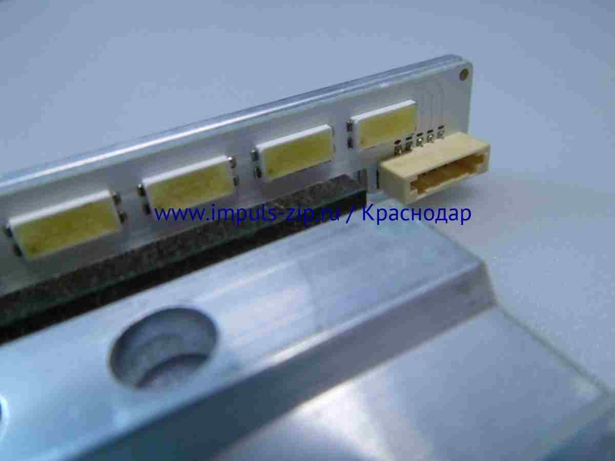

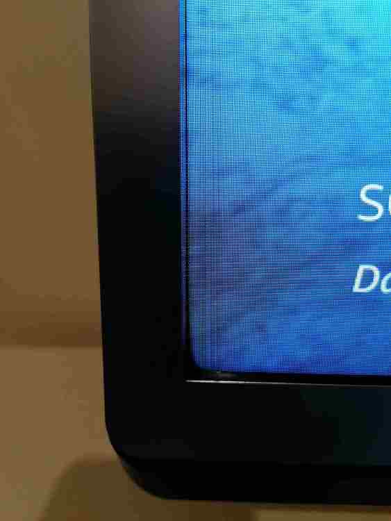

elenoci Inserito: 14 marzo 2023 Segnala Inserito: 14 marzo 2023 Buongiorno a tutti, ho per questa tv il difetto descritto. Alla prima accenzione, dopo 1 minuto o entro 5minuti si spenge LCD. Audio cambio canale rimangono funzionanti. Se lo spengo da telecomando e riaccendo subito (appare clessidra quando invece non ha il difetto si accende senza restart) potrebbe non farlo e tirare avanti 3 ore. Solo alcune volte il problema si ripresenta una sola volta e alla terza accenzione procede senza problemi. Non capisco xchè... la retroilluminazione è perfetta senza cali o clouding ed ancora estremamente luminosa. Ho un ronzio a caldo alle alte luminosità ma non so se è sempre stato presente. Grazie a tutti per interessamento
Riccardo Ottaviucci Inserita: 14 marzo 2023 Segnala Inserita: 14 marzo 2023 potrebe essere qualche striscia led difettosa (me ne è capitata una su un philips 49" proprio ieri) oppure il connettore sulla striscia difettoso
elenoci Inserita: 18 marzo 2023 Autore Segnala Inserita: 18 marzo 2023 grazie mille per la risposta tempestiva!!! Ho analizzato meglio il difetto in questi giorni. A freddo prima accenzione si spenge solo retro dopo 2 minuti. Se spengo e riaccendo subito dopo il difetto si rispenge entro 1 minuto. Se spengo e attendo 30 secondi, il tv si riavvia con clessidra e non si spenge più... provato per 3gg 6ore giorno e non si spenge. Se avvio da freddo e 10 secondi dopo spengo e riaccendo sempre con clessidra non si spenge più!!!! POSSEDUTO?????? 🙂
Riccardo Ottaviucci Inserita: 19 marzo 2023 Segnala Inserita: 19 marzo 2023 io controllerei i connettori sulle strisce led lato pannello
elenoci Inserita: 19 marzo 2023 Autore Segnala Inserita: 19 marzo 2023 A forza di prove, ho scoperto che disattivando sensore luce la tv non da più alcun problema!!!! Dopo 10 minuti lo posso anche riattivare... Al buio attenua la retro al 70% come sempre fatto. Ora accendo al 100% per attenuare dopo 10 minuti. Ordinato Tv nuova e come arriva smonto questa e vi faccio sapere.
elenoci Inserita: 22 marzo 2023 Autore Segnala Inserita: 22 marzo 2023 sabato procedo allo smontaggio. Posso isolare la scheda di alimentazione dal resto per vedere se si smenge comunque??? Almeno escludo problemi sulle altre schede. Se nel forum c'è qualche riparatore di Roma glielo porto volentieri. MILLE GRAZIE A TUTTI
elenoci Inserita: 30 marzo 2023 Autore Segnala Inserita: 30 marzo 2023 Purtroppo qualche giorno fa è iniziato il difetto delle righe verticali. Totalmente assenti a freddo... totalmenti assenti sul bianco, sul nero, arancione e quando l'intensità della luminosità è alta. Quando il colore si scurisce escono molto su verde blu e rosso! Se abilito correnzione colore al massimo quasi non si vedono. Ho portato la tv presso un bravo riparatore ed ha esordito dicendomi di buttarlo.. 😞 Gli ho chiesto di provare a vedere se recuperabile. Mi dispiace molto buttarlo xchè ha una visione molto rilassante.
Riccardo Ottaviucci Inserita: 31 marzo 2023 Segnala Inserita: 31 marzo 2023 probabilmente è il pannello,o meglio l'elettronica del pannello a difettare. Perse per perso, puoi tentare di individuare il componente che a caldo difetta spruzzandogli dello spray freezer e aspettare se cambia qualcosa in meglio. Sto parlando dell'elettronica del pannello che probabilmente incorporerà anche la t-con
elenoci Inserita: 6 settembre 2023 Autore Segnala Inserita: 6 settembre 2023 Tornato dalle ferie. La casa non ha avuto corrente per 5 settimane. La tv non presenta più alcun difetto LCD ma cosa strana non si spenge più la retro. La sto utilizzando da 8gg per le solite 3 ore serali. MA COME E' POSSIBILE????? Prima di partire era peggiorata... dovevo spengerla 3 volte prima di riscire a vederla. Non ho attaccato nessuna perifirica hdmi per paura anche se il problema me lo faceva anche senza
mistertv Inserita: 6 settembre 2023 Segnala Inserita: 6 settembre 2023 Potrebbe essere la memoria SPI da sostituire e riprogrammare.
elenoci Inserita: 10 novembre 2023 Autore Segnala Inserita: 10 novembre 2023 Buongiorno a tutti, da ieri la retro è caput!! Non si accende neanche alla prima accenzione. Voglio provare a cambiare sta benedetta barra led. Allego il modello. Ma si trova originale in modo che possa garantire la stessa intensità luminosa e stessi colori? Grazie a tutti
elenoci Inserita: 2 dicembre 2023 Autore Segnala Inserita: 2 dicembre 2023 Non sono riuscito a trovare le barre da nessuna parte. Ho trovato on line proprio la mia tv con un difetto ad una parte dell'illuminazione. Cosa mi consigliate di controllare sulla scheda alimentazione prima di buttarlo. Mi piange il cuore.. serie 3d con nero puro!!
mistertv Inserita: 4 dicembre 2023 Segnala Inserita: 4 dicembre 2023 Metti una foto della sigla dello schermo, è una etichetta adesiva sul retro dello schermo.
elenoci Inserita: 5 dicembre 2023 Autore Segnala Inserita: 5 dicembre 2023 (modificato) Lta320hw02 001 codice 395 grazie mille Modificato: 5 dicembre 2023 da elenoci
elenoci Inserita: 4 aprile 2024 Autore Segnala Inserita: 4 aprile 2024 Non avendo trovato ricambio mi sono deciso ad aprirlo e la scheda di alimentazione non presentava condensatori gonfi e bruciature. Staccando presa mainbord la retro non si avviava ma riattacando è ripartita con il solito difetto che dopo 1 minuto si spengeva. Mentre era accesa sono riuscito a misurare tensioni retro... avendo 4 linee separate le ho confrontate e tutte avevano le stesse tensioni anche con retro al 100%. Provo a toccare una saldatura del trasformatore e di nuovo down.. con lente scopro tutte le sue saldature crepate!!! Le ho rifatte tutte e la tv non presenta più il problema!!!!!! Sono troppo felice!
