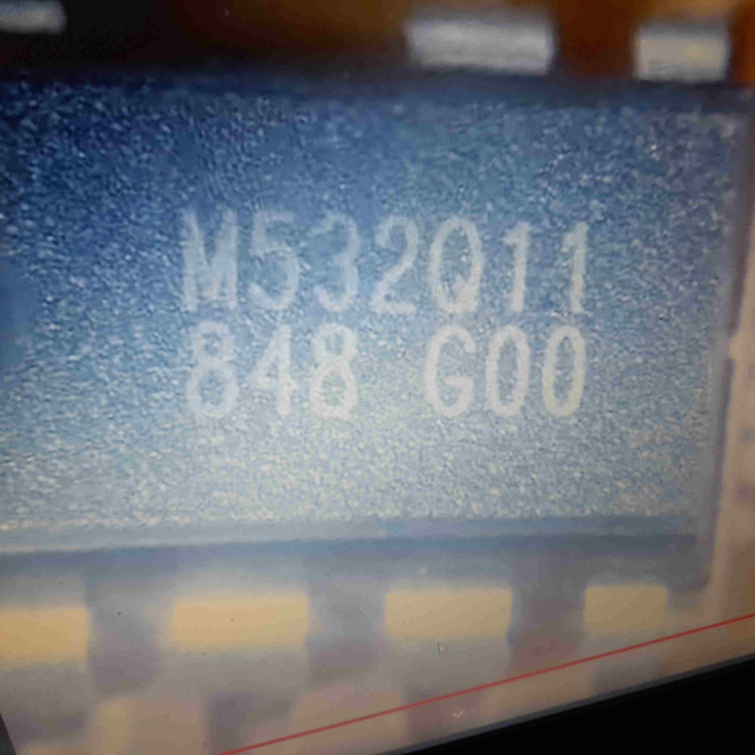

lg 32lj610v non funziona la retroilluminazione
buongiorno, sono alla ricerca dell'integrato M532Q11 (integrato pilota della retroilluminazione) che non riesco trovare, qualcuno di voi sa se esiste un equivalente?
grazie
Hai verificato il funzionamento delle strisce led.
si sono funzionanti, ho anche cercato il datashet dell'integrato ma niente
purtroppo è così, il codice è giusto
non c'è scritto altro sul chip? c'è un logo? se si fai foto
Modificato: da 3kek1
