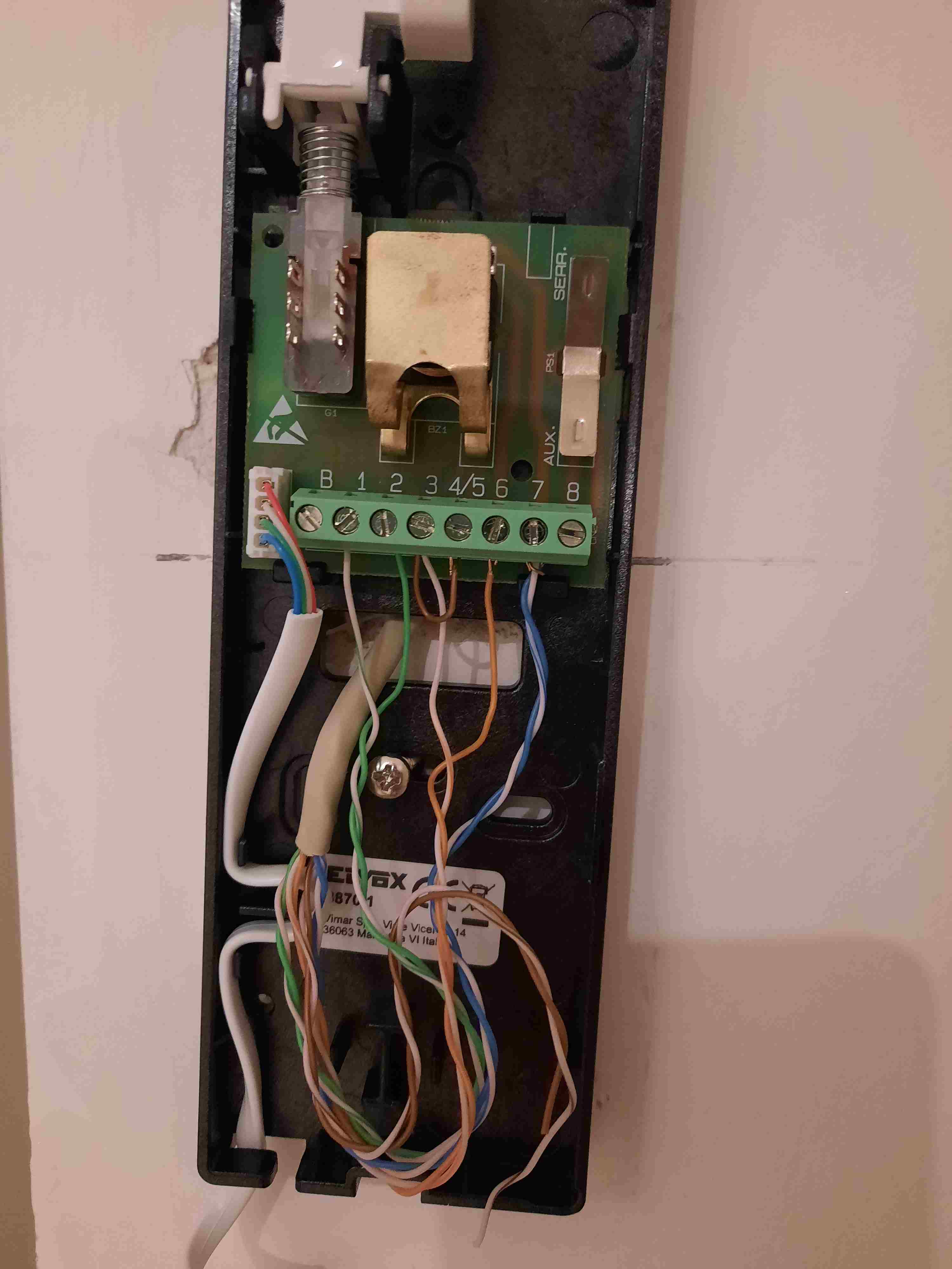

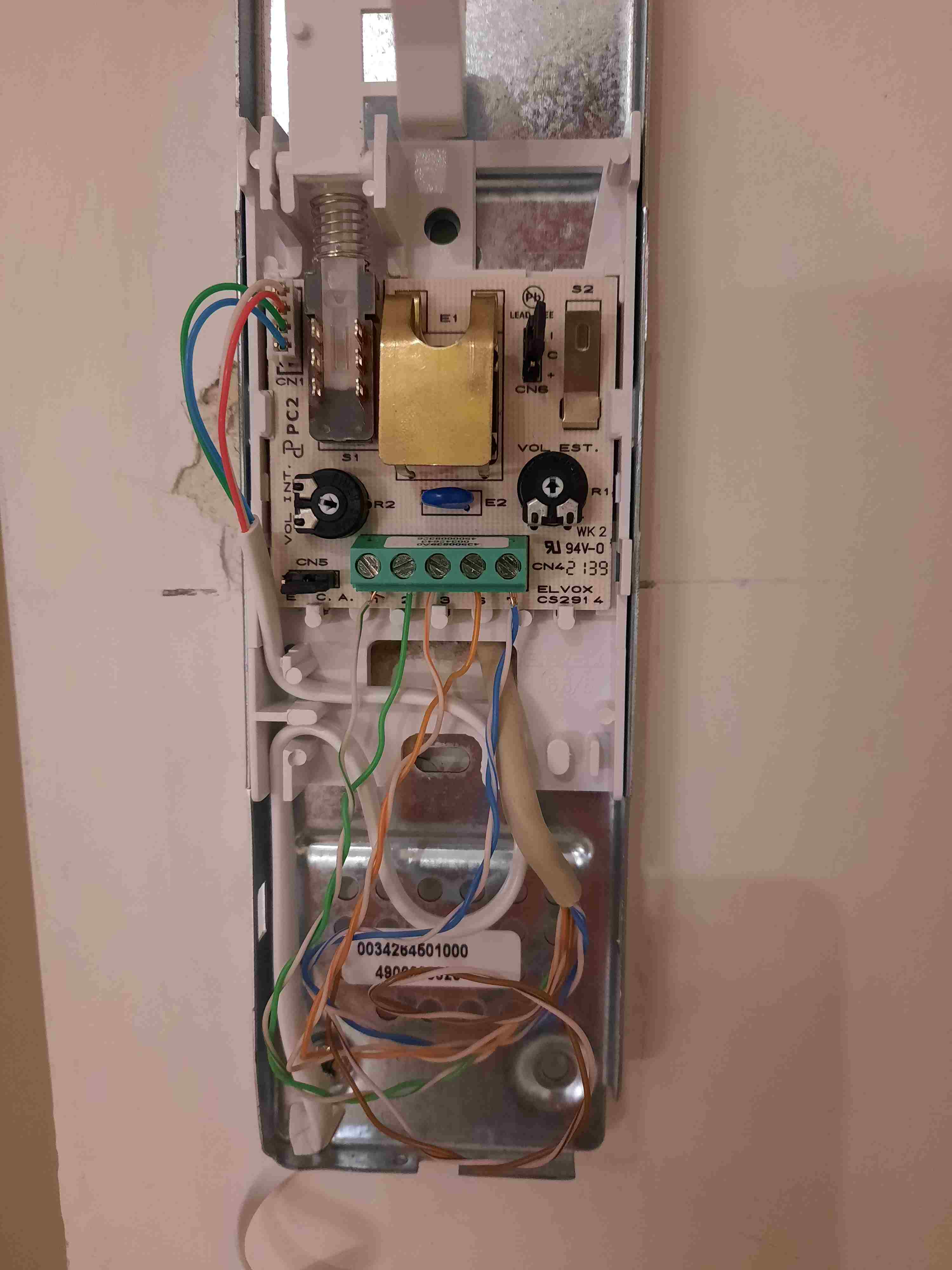

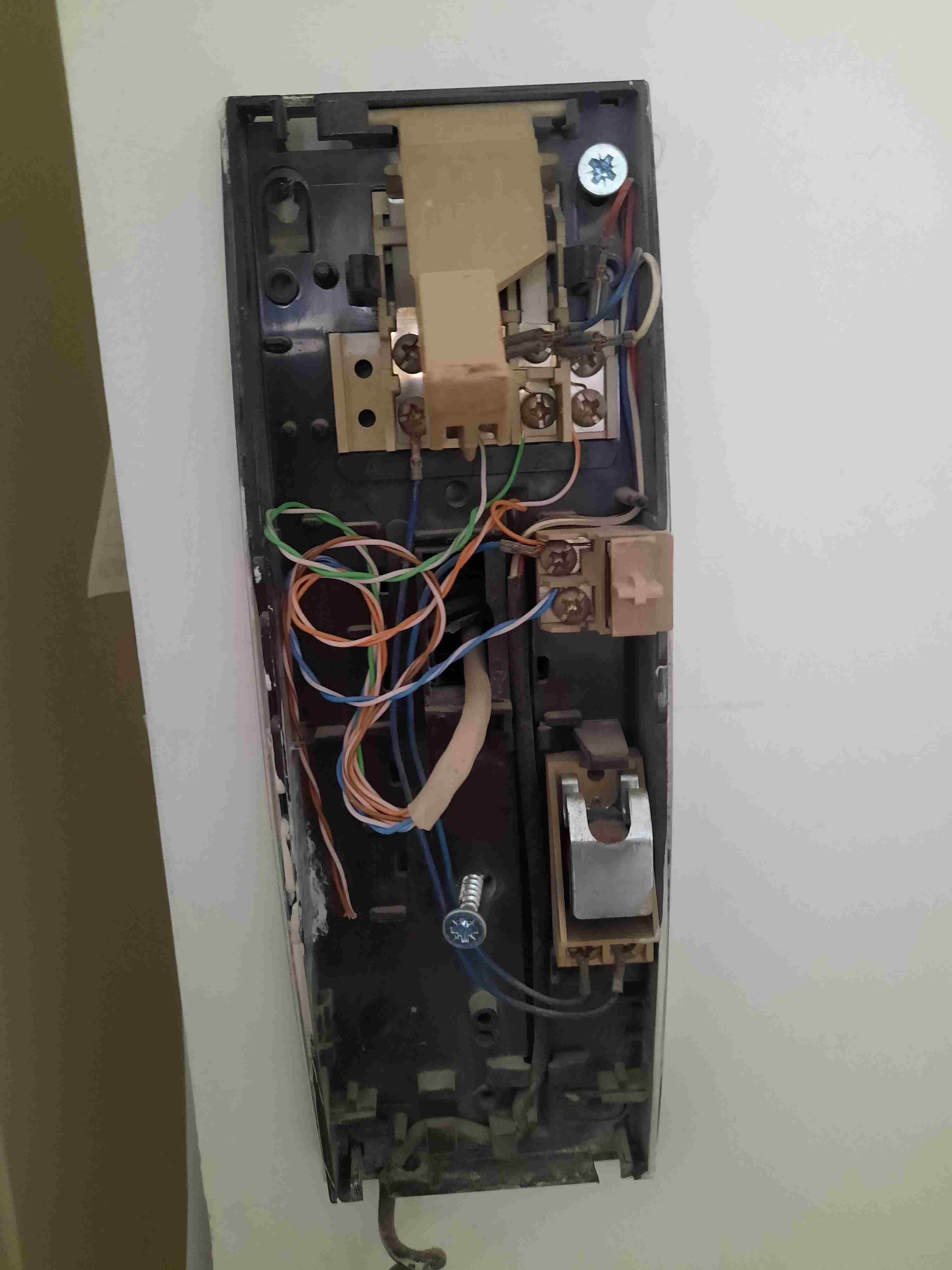

gando77 Inserito: 14 marzo 2023 Segnala Inserito: 14 marzo 2023 Buongiorno, grazie a questo forum ho scoperto che il mio vecchio citofono elvox 1/019 è compatibile col nuovo vimar 887u e l'ho sostituito. Ho collegato i fili come da foto seguendo questo schema: ELVOX 1/019 ELVOX 887U n°1 - morsetto 1 = morsetto 1 = Altoparlante = filo bianco ; - morsetto 2 = morsetto 2 = Microfono = filo verde; - morsetto 3 = morsetto 3 = Comune = filo bianco+arancio; - morsetto 6 = morsetto 6 = Ronzatore = filo arancio; - morsetto pulsante a destra = morsetto 7 = Apri cancello = filo bianco+blu; Funziona tutto tranne il ronzatore quindi premendo il pulsante da fuori non si sente nulla e non capisco cosa ho sbagliato. Grazie in anticipo per l'aiuto.
ROBY 73 Inserita: 14 marzo 2023 Segnala Inserita: 14 marzo 2023 Ciao gando77, 3 ore fa, gando77 ha scritto: ho scoperto che il mio vecchio citofono elvox 1/019 è compatibile col nuovo vimar 887u e l'ho sostituito. Nel tuo caso anche no, l'impianto citofonico ha un centralino di portineria, giusto? 3 ore fa, gando77 ha scritto: Funziona tutto tranne il ronzatore quindi premendo il pulsante da fuori non si sente nulla.......... Non si sente nulla perché la fonica passa per il morsetto "B" che apre il contatto quando la cornetta è agganciata, mentre nel 887U collegandolo sul morsetto 6, il ronzatore si pone in serie all'altoparlante. A te serve un citofono 620R, oppure un 8870.1: https://www.vimar.com/irj/go/km/docs/z_catalogo/DOCUMENT/49400869B0_02_620R.97213.pdf da collegare come l'attuale 1/019
gando77 Inserita: 15 marzo 2023 Autore Segnala Inserita: 15 marzo 2023 Lo sostituisco e ti farò sapere. Grazie!
ROBY 73 Inserita: 15 marzo 2023 Segnala Inserita: 15 marzo 2023 4 ore fa, gando77 ha scritto: Lo sostituisco e ti farò sapere. Ok, attendiamo buone nuove allora, prego
gando77 Inserita: 18 marzo 2023 Autore Segnala Inserita: 18 marzo 2023 Ciao, ho sostituito il citofono con il modello 8870.1 ma il ronzatore continua a non funzionare. I collegamenti mi sembrano corretti (vedi foto) e tutto il resto funziona (Altoparlante, microfono, apricancello). Sto sbagliando qualcosa?
ROBY 73 Inserita: 18 marzo 2023 Segnala Inserita: 18 marzo 2023 4 ore fa, gando77 ha scritto: ...........I collegamenti mi sembrano corretti (vedi foto) Anche no ☺️ Guarda bene, nel vecchio citofono NON c'è il ponte tra il morsetto 3 ed il comune pulsante / ronzatore Quindi, togli il ponte tra i morsetti 3 e 4/5, collega il filo arancione sul morsetto 4/5 e fai un ponte tra i morsetti 6 e B e vedi se funziona, altrimenti se non funziona ancora, ti serve per forza il 620R Già che ci sei sistema anche quei collegamenti, guarda che "porcheria" c'è sulla coppia bianco / blu sul morsetto 7 e anche quella "specie di uncino" arancione sul 6
gando77 Inserita: 20 marzo 2023 Autore Segnala Inserita: 20 marzo 2023 Ho sistemato tutto come da tuoi suggerimenti ma il ronzatore non funziona ancora. Provo il 620R.
ROBY 73 Inserita: 21 marzo 2023 Segnala Inserita: 21 marzo 2023 (modificato) 11 ore fa, gando77 ha scritto: Provo il 620R. Ok, considera che sul 620R i morsetti 5-6 sono il ronzatore e 4-7 sono il pulsante apri cancello, per il resto li devi collegare come il vecchio citofono, compreso il morsetto B Modificato: 21 marzo 2023 da ROBY 73
