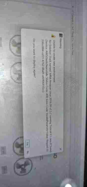

Problemi a caricare le pagine web sul cloud aws
Renato1984Belcastro
 Salve
Ragazzi ho questo tipo di problema, come posso risolvere.
Saluti
?? Non chiaro, hai seguito passo passo il tutorial...
Renato1984Belcastro
Si si alla lettera
  • 1 month later...
Buongiorno Renato, è riuscito per caso a risolvere il problema? Sono anch'io sulla stessa barca. Ho aggiornato LWE alla versione 1.1.1 e LogoSoft Comfort a 8.3 sp1 ma sempre lo stesso errore. Non trovo corrispondenza però nel servizio Elastic Beanstalk nella piattaforma da utilizzare, nel tutorial Siemens dice di selezionare nel menù a tendina "Tomcat 8.5 with Java 8 running on 64bit Amazon Linux" mentre in realtà vi sono solo 2 voci: Tomcat 8.5 with Corretto 8 running on 64bit Amazon Linux 2 e Tomcat 8.5 with Corretto 11 running on 64bit Amazon Linux 2. Ho selto l'opzione con 8 running piu simile a quanto indicato.
Probabilmente qualche aggiornamento alla piattaforma AWS ha mandato in tilt tutta la connessione.
Se qualcuno ha qualche informazione in più, è molto gradita.
Rossano
47 minuti fa, ross.boss ha scritto:
Sono anch'io sulla stessa barca.
Per favore leggi il regolamento (anche se avresti dovuto leggerlo prima di accettarlo).
Non ci si può accodare ad altre discussioni, bisogna sempre aprire una nuova discussione, anche per problemi simili.
Ospite
