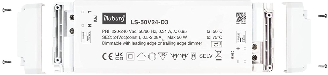

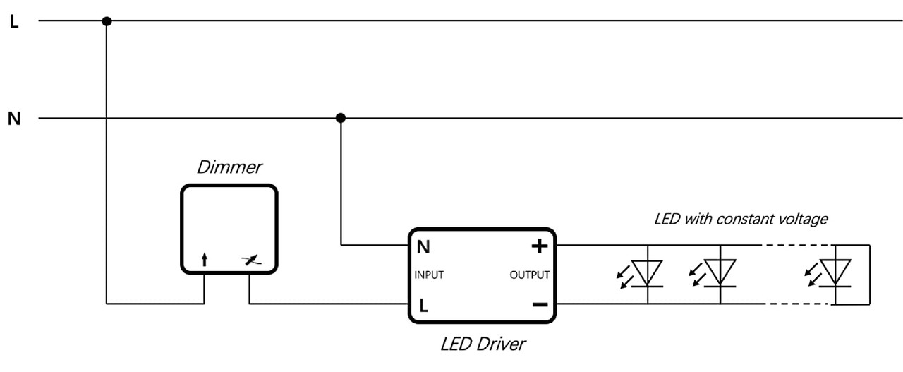

Eolox Inserito: 15 marzo 2023 Segnala Inserito: 15 marzo 2023 (modificato) Ciao a tutti gli amici del forum... Ho preso un alimentatore dimmerabile, allego la idrografia: Sto cercando il potenziometro adatto, ma navigo al buio, volevo spendere una ****, ma quali sono i valori da tenere d'occhio? La striscia led assorbe circa 30 watt, lo ho preso piu grosso data l'offerta... Ecco alcuni dimmer che volevo prendere: Ciao 1 Ricerca google Modificato: 15 marzo 2023 da Eolox
ALLUMY Inserita: 15 marzo 2023 Segnala Inserita: 15 marzo 2023 52 minuti fa, Eolox ha scritto: allego la idrografia what? 53 minuti fa, Eolox ha scritto: Ecco alcuni dimmer ma no 🤣 quelli sono semplici potenziometri per controllo segnali di piccolissime potenze. Sai che fumata se li collegassi come indicato nelle istruzioni? A te serve un dimmer per lampade 230V.
patatino59 Inserita: 15 marzo 2023 Segnala Inserita: 15 marzo 2023 Cerca "Leading edge dimmer" o "Trailing edge dimmer" 50 watt
Eolox Inserita: 15 marzo 2023 Autore Segnala Inserita: 15 marzo 2023 (modificato) AH! Papabile? Pio VII lol Incollo anche lo schema, penso non vada bene il link con il Dimmer incollato boh... Modificato: 15 marzo 2023 da Eolox
ALLUMY Inserita: 16 marzo 2023 Segnala Inserita: 16 marzo 2023 io valuterei un prodotto un po' più sicuro di quello che hai trovato, magari va bene anche quello eh, ma per la sicurezza sai com'è. Cercane uno incapsulato fatto e finito, lo posti qui e noi valuteremo se è adatto 😉
patatino59 Inserita: 16 marzo 2023 Segnala Inserita: 16 marzo 2023 Inoltre un regolatore da 2000 Watt non è adatto per un carico da 50 Watt. Ci vuole un prodotto specifico per Led
Eolox Inserita: 16 marzo 2023 Autore Segnala Inserita: 16 marzo 2023 Brancolo nel buio potreste darmi qualche articolo che fa al caso, senza spendere un cifro?
