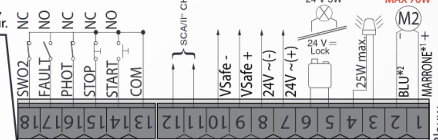

Centralina HYdra+Phebe
Buongiorno, Ho un problema sulla porta basculante. Il sistema e' composto da centralina BFT Hydra ed attuatore Phebe. Il problema che mi si è presentato e che la centralina ha un messaggio di errore PHOT quindi usando il telecomando il lampeggiante inizia a lampeggiare ma poi si spegne e la basculante rimena ferma si in salita che discesa. Il sistema non ha fotocellule ed il ponticello 13-16 è chiuso.Come resettare l'attivazione ingresso fotocellula ? Grazie
ma l'ingresso fotocellule non è 10-25?
31 minuti fa, ALFA53 ha scritto:
il ponticello 13-16 è chiuso
Modificato: da mrgianfranco
In assenza di fotocellule il ponticello deve essere tra 13 e 16, ho mi sbaglio?image.png.d0fda14b9df7ef49bd4e79bc8833ff76.png
8 minutes ago, mrgianfranco said:
ma l'ingresso fotocellule non è 10-25?
si correttodeve essere ho guardato uno schema diverso..!!!hai messo TEST PHOT in off?
Modificato: da mrgianfranco
58 minutes ago, mrgianfranco said:
Si sono a OFF, infatti non capisco dove è il problema !
Avrai già controllato la presenza di falsi contatti sul punticello ed anche l'integrità della scheda stessa...a volte causa formiche o altri esserini qualche pista salta
3 hours ago, mrgianfranco said:
Si ho controllato tutto ed è OK la scheda non presenta anomalie. Non ho controllato visivamente le piste del PCB ma al tester (per quanto riguarda ingresso fotocellula )è tutto OK.
3 ore fa, ALFA53 ha scritto:
ho controllato tutto ed è OK la scheda non presenta anomalie. Non ho controllato visivamente le piste del PCB
controlla tutta la scheda da cima a fondo, al lavoro ho visto cose... 👽
Modificato: da ALLUMY
19 hours ago, ALLUMY said:
controlla tutta la scheda da cima a fondo, al lavoro ho visto cose... 👽
OK, controllo ma ha funzionato da 3-4 anni.
14 minuti fa, ALFA53 ha scritto:
ha funzionato da 3-4 anni.
gli insetti e certi sbalzi me ne hanno mandato al creatore con molto meno anni alle spalle..comunque dovresti scollegarla e guardare fronte e retro e controllare le saldature delle morsettiere che non siano spaccate o difettose
Modificato: da mrgianfranco
