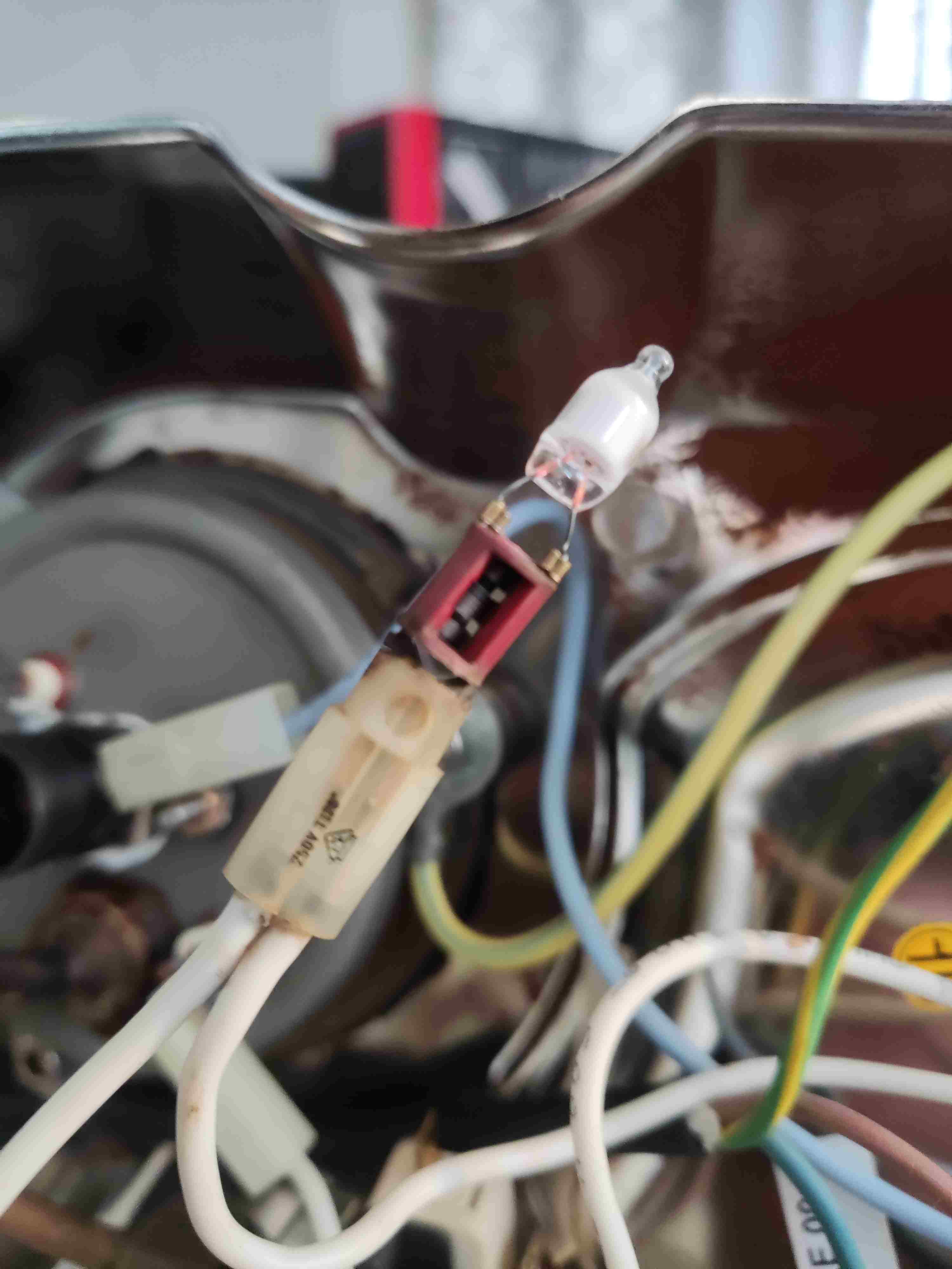

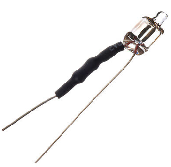

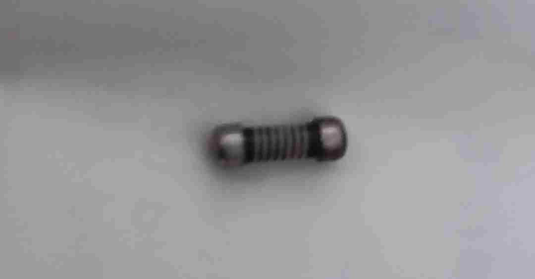

Cos'è questo componente in serie alla spia 220v
Ciao a tutti, mi aiutereste a capire che componente è questo nella foto che è posto in serie ad una lampadina a 220 volt che indica quando l'apparecchio è in temperatura?
Le sue dimensioni sono veramente piccole 6 per 2 mm
Sembra un fusibile o una resistenza ma non saprei identificarlo, non ha sigle o colori
Avete idee?
Domenico Maschio
La lampadina è al neon e quella in foto è una resistenza in serie , lo stesso sistema si trova nei cacciaviti cercafase .
Non conosco il valore della resistenza , ma puoi misurarne una da un cercafase.
Ciao
Riccardo Ottaviucci
il valore è qualche centinaio di migliaia di ohm
Vanno da 100k a salire, dipende dalla dimensione del bulbo neon e da quanta luce si desidera.
Visto la dimensione proverei con 220k ohm 1/4 W
Modificato: da NovellinoXX
Ma secondo voi si trova o gli saldo una resistenza da 220k e via?
salda la resistenza e non dimenticare che funziona a 230Vca quindi usa un termo-restringente come nll'immagine sotto.
Il 16/3/2023 alle 18:57 , soldato ha scritto:
Ma secondo voi si trova o gli saldo una resistenza da 220k e via?
quel che preferisci.. le spie al neon ce le hanno in qualsiasi negozio di ricambi per elettrodomestici ed anche in qualche negozio di impiantistica.. se poi ha forma e dimensioni particolari conviene saldarci una resistenza che è una soluzione a costo praticamente zero
