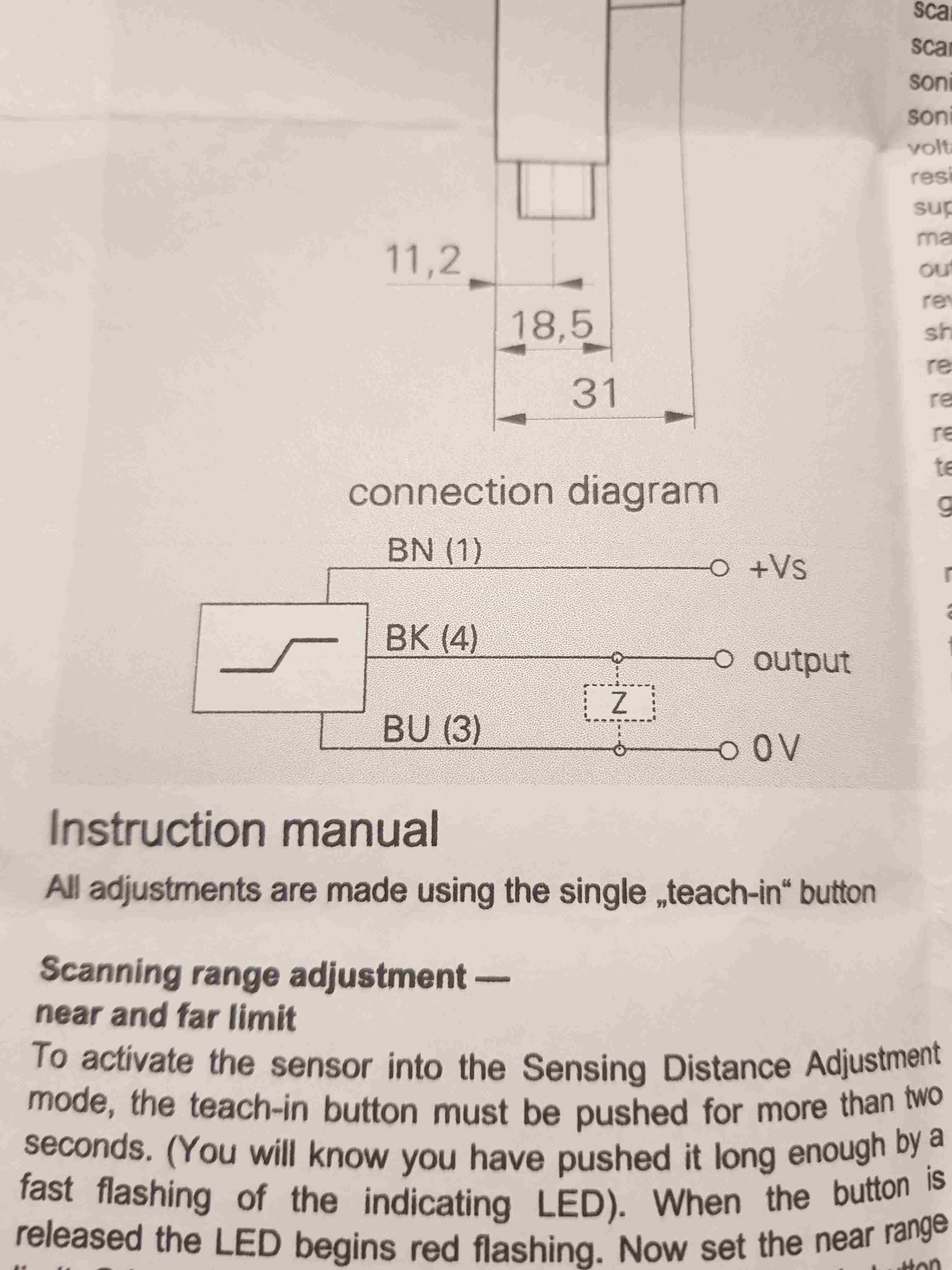

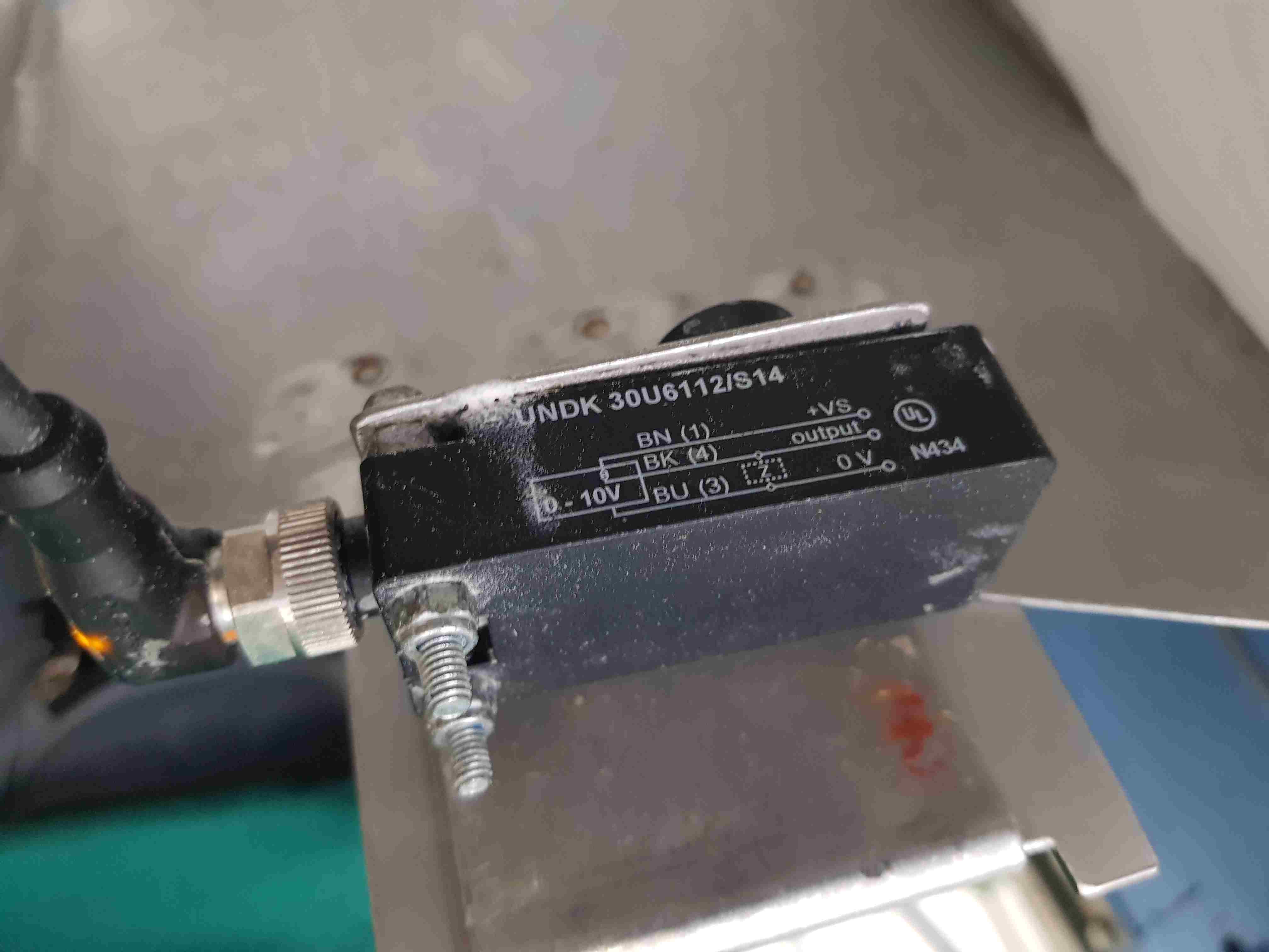

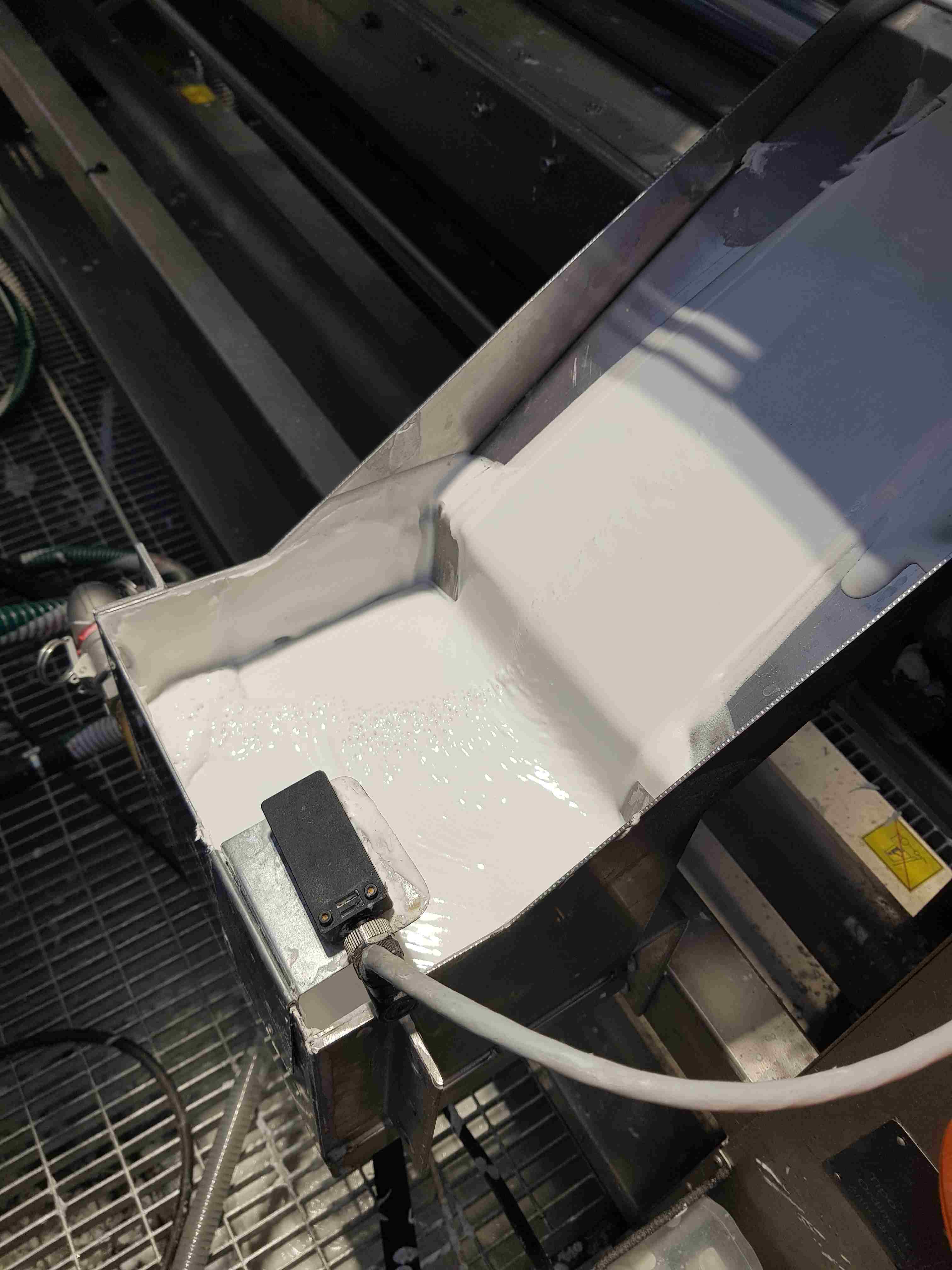

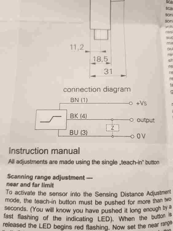

Come settare fotocellula a ultrasuoni BAUMER
Buonasera  a  tutti, mi  potete  spiegare  come  effettuare  il  settaggio  di  questa  fotocellula  BAUMER  a  ultrasuoni? Non  o  trovato  nessun  manuale. La  funzione  e  questa: quando  la  colla  va  a  livello  massimo  il  sensore  da  il  consenso  a  una  pompa  di  ricircolo, quando  il  livello  arriva  al  minimo, la  pompa  si  deve  fermare, un'altra  cosa: tra  il  0V  e  il  segnale  output  in  uscita  ci  va  messo  una  resistenza? Secondo  voi  questo  sensore  e  compatibile  per  effettuare  il  controllo  del  livello  della  colla? Grazie  a  tutti.
Grazie per il manuale, dallo  schema  si  vede  che  tra  la  0V  e  il  segnale  in  uscita  ci  va  una  resistenza? Da  quanti  ohm? E  la  sua  funzione? Grazie.
Non è una resistenza, si tratta dell'eventuale relé che puoi collegare per usare poi i contatti puliti del relé. Oppure puoi collegare questo segnale senza relé né resistenza all'ingresso PNP di un PLC.
ciao
