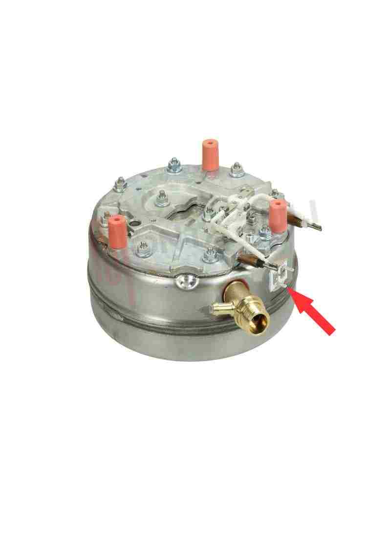

Alex7504 Inserito: 17 marzo 2023 Segnala Share Inserito: 17 marzo 2023 (modificato) Salve a tutti Ho un ferro da stiro come in oggetto appena acceso funziona regolarmente scalda fa vapore ecc se non viene usato per circa 10 min va in una modalità di stby e non riesco più a farlo ripartire "scalda ma non fa più vapore" c'è una procedura ? per mia curiosità ho provato a sostituire la scheda elettronica ma il difetto rimane. Grazie per l'info saluti Alex Modificato: 17 marzo 2023 da Alex7504 Link al commento Condividi su altri siti More sharing options...
Stefano Dalmo Inserita: 17 marzo 2023 Segnala Share Inserita: 17 marzo 2023 Quando non riparte prova a misurare la tensione sui capi della elettrovalvola , quando pigi il pulsante del ferro. se arriva tensione 220. Potrebbe essere la bobina che si interrompe. Link al commento Condividi su altri siti More sharing options...
Alex7504 Inserita: 23 marzo 2023 Autore Segnala Share Inserita: 23 marzo 2023 Salve Stefano Già fatta quella misura "errore mio a non averlo scritto prima" quando non funziona ho circa 60 V se non ricordo male ma sicuro che non ho più 220 V come dovrebbe. essere. Link al commento Condividi su altri siti More sharing options...
Stefano Dalmo Inserita: 23 marzo 2023 Segnala Share Inserita: 23 marzo 2023 E se non lo fermi funziona regolarmente? Link al commento Condividi su altri siti More sharing options...
Alex7504 Inserita: 23 marzo 2023 Autore Segnala Share Inserita: 23 marzo 2023 Salve Stefano Questa mattina ho fatto altre prove no anche se lo continuo ad usare ad un certo punto si blocca e non mi da più alimentazione alla elettrovalvola, ho provato a sostituire l'intera scheda elettronica e il "problema" rimane ho misurato il sensore temperatura sotto la caldaia ed mi segna continuità con caldaia calda e anche l'altro sensore che è in serie ad un capo della resistenza. Grazie per la disponibilità Link al commento Condividi su altri siti More sharing options...
Stefano Dalmo Inserita: 23 marzo 2023 Segnala Share Inserita: 23 marzo 2023 Il sensore ntc sulla caldaia deve avere una resistenza a freddo di 100 /120 kohm. Misuralo prima e dopo quando non funziona Link al commento Condividi su altri siti More sharing options...
Alex7504 Inserita: 23 marzo 2023 Autore Segnala Share Inserita: 23 marzo 2023 A freddo NTC misura 122 k Link al commento Condividi su altri siti More sharing options...
Stefano Dalmo Inserita: 23 marzo 2023 Segnala Share Inserita: 23 marzo 2023 E a caldo quando funziona ? E quando non funziona ? Una prova che devi fare è mettere uno spezzone di tubicino all'uscita della valvola e staccare il tubo che va al ferro , oppure staccare il tubo in ingresso al ferro , dietro al manico . Poi azionare normalmente il pulsante dirigendo il vapore nell'aria . Vedi in questo modo se si blocca comunque o va . Link al commento Condividi su altri siti More sharing options...
Alex7504 Inserita: 24 marzo 2023 Autore Segnala Share Inserita: 24 marzo 2023 (modificato) Grazie Stefano Prima che faccio confusione NTC che intendi è quello che ti ho indicato con la freccia nella foto che ti allego ? Per conferma di quello che mi hai chiesto a freddo ora misura 130k a caldo quando funziona scende a circa 2.2 k quando non funziona il valore è più o meno lo stesso ci saranno 100 Ohm di differenza. Ma resto con il ? che la sonda NTC sia quella. Grazie ancora per la tua disponibilità. Modificato: 24 marzo 2023 da Alex7504 Link al commento Condividi su altri siti More sharing options...
Stefano Dalmo Inserita: 24 marzo 2023 Segnala Share Inserita: 24 marzo 2023 Si quella. Link al commento Condividi su altri siti More sharing options...
Alex7504 Inserita: 24 marzo 2023 Autore Segnala Share Inserita: 24 marzo 2023 Ok ti confermo i valori che ti ho indicato prima Link al commento Condividi su altri siti More sharing options...
Alex7504 Inserita: 28 marzo 2023 Autore Segnala Share Inserita: 28 marzo 2023 Ciao Stefano Provato a sostituire anche la caldaia e il problema rimane, ho fatto anche la prova di staccare il tubo dalla elettrovalvola al ferro ma si blocca lo stesso... Hai altre info ? Come ti dicevo il problema è proprio l'alimentazione alla elettrovalvola quando si blocca mi arrivano circa 60 V anche se scollego i fili dalla stessa. Grazie per ulteriori info Link al commento Condividi su altri siti More sharing options...
Alex7504 Inserita: 28 marzo 2023 Autore Segnala Share Inserita: 28 marzo 2023 Buona sera a tutti Forse ho risolto. Vi terrò aggiornati se tutto funziona anche nei prossimi giorni Grazie a tutti per il supporto. Link al commento Condividi su altri siti More sharing options...
Alex7504 Inserita: 29 marzo 2023 Autore Segnala Share Inserita: 29 marzo 2023 Buona sera a tutti Come promesso Vi confermo che ho risolto il problema, sostituendo l'elettrovalvola, sono stato ingannato che nel momento che non funzionava sulla elettrovalvola misuravo 60 v anche scollegandola. Buona serata a tutti e grazie per i consigli. Link al commento Condividi su altri siti More sharing options...
Stefano Dalmo Inserita: 29 marzo 2023 Segnala Share Inserita: 29 marzo 2023 Ecco !! Volevo dire !! Mi sembrava strano ! Grazie dell'aggiornamento 👍 Link al commento Condividi su altri siti More sharing options...
