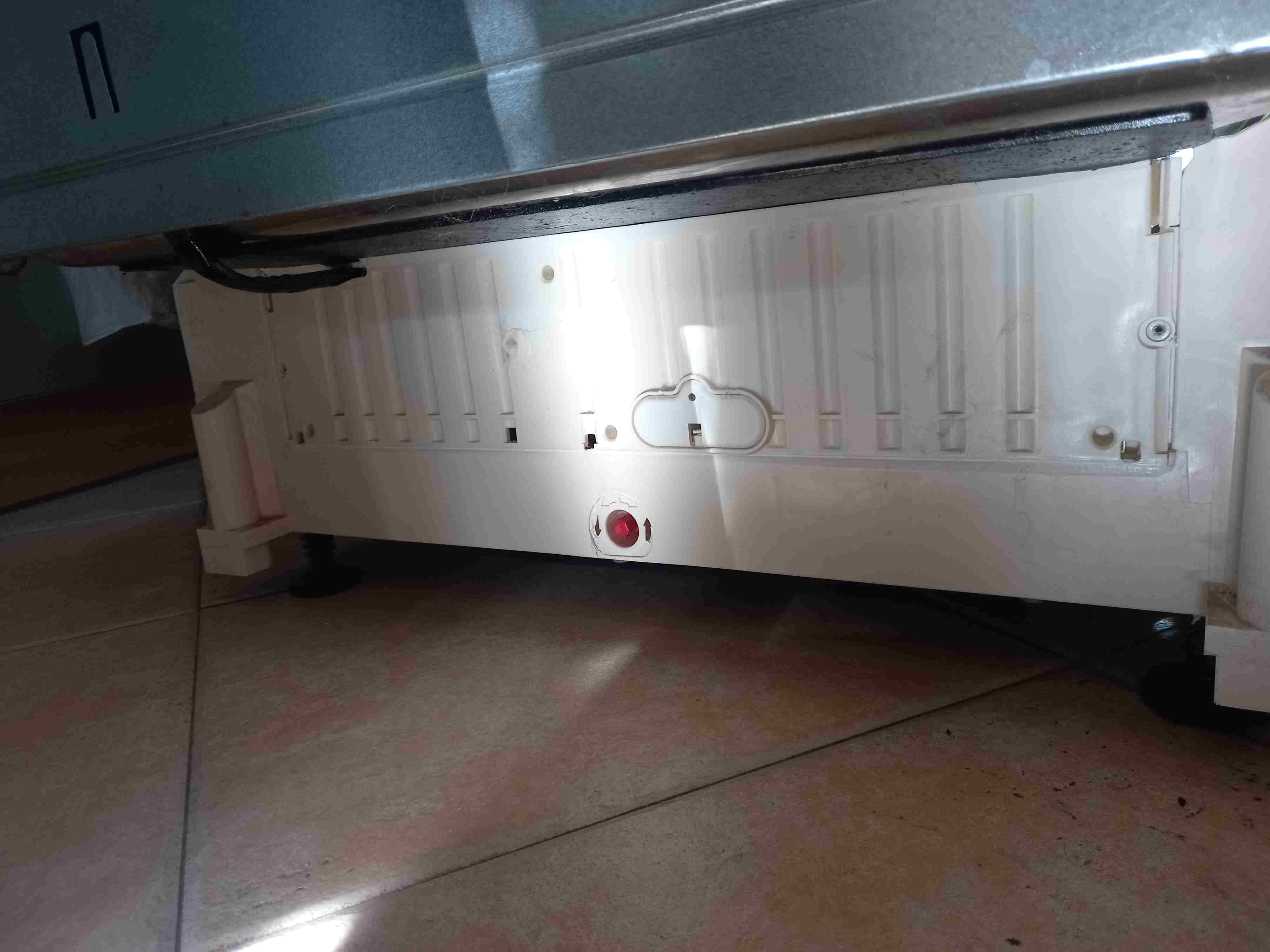

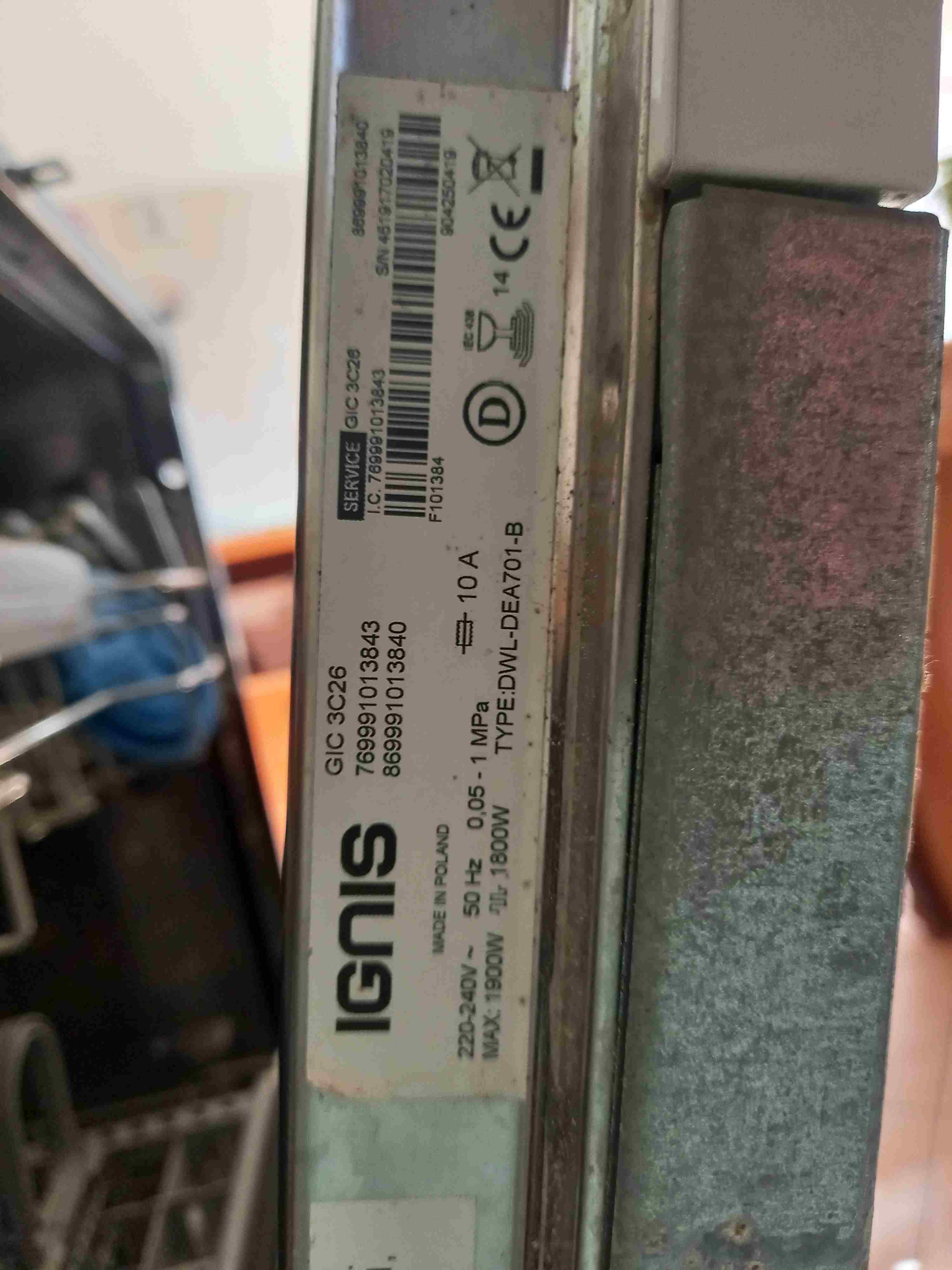

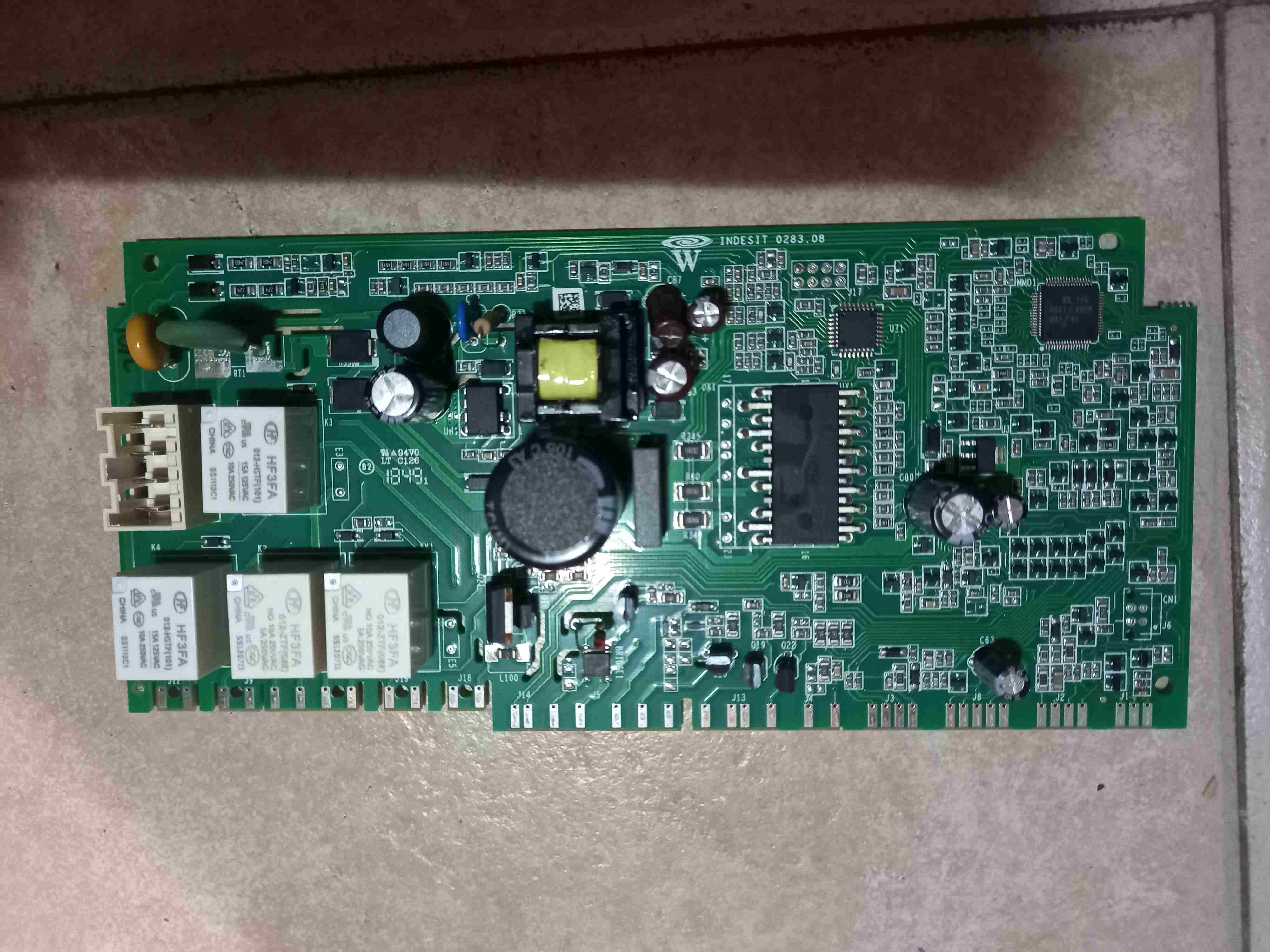

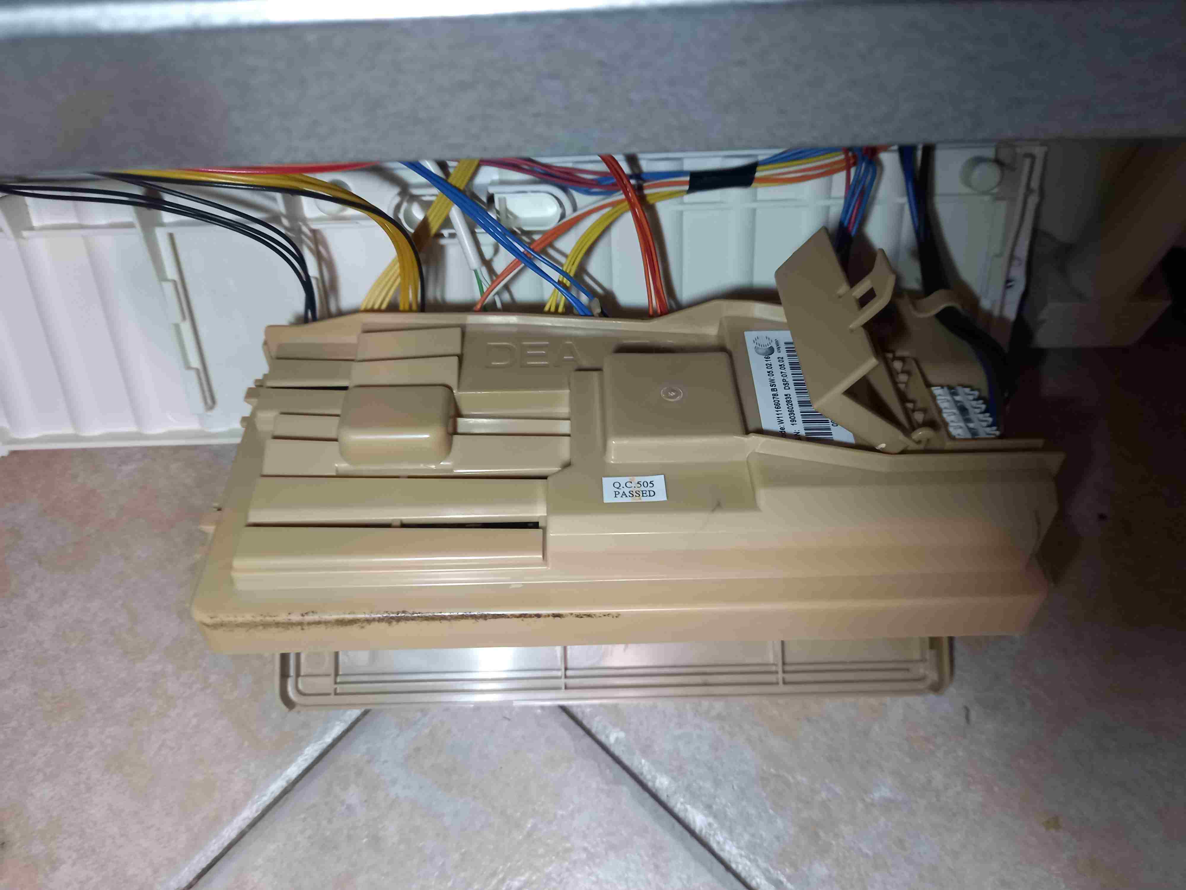

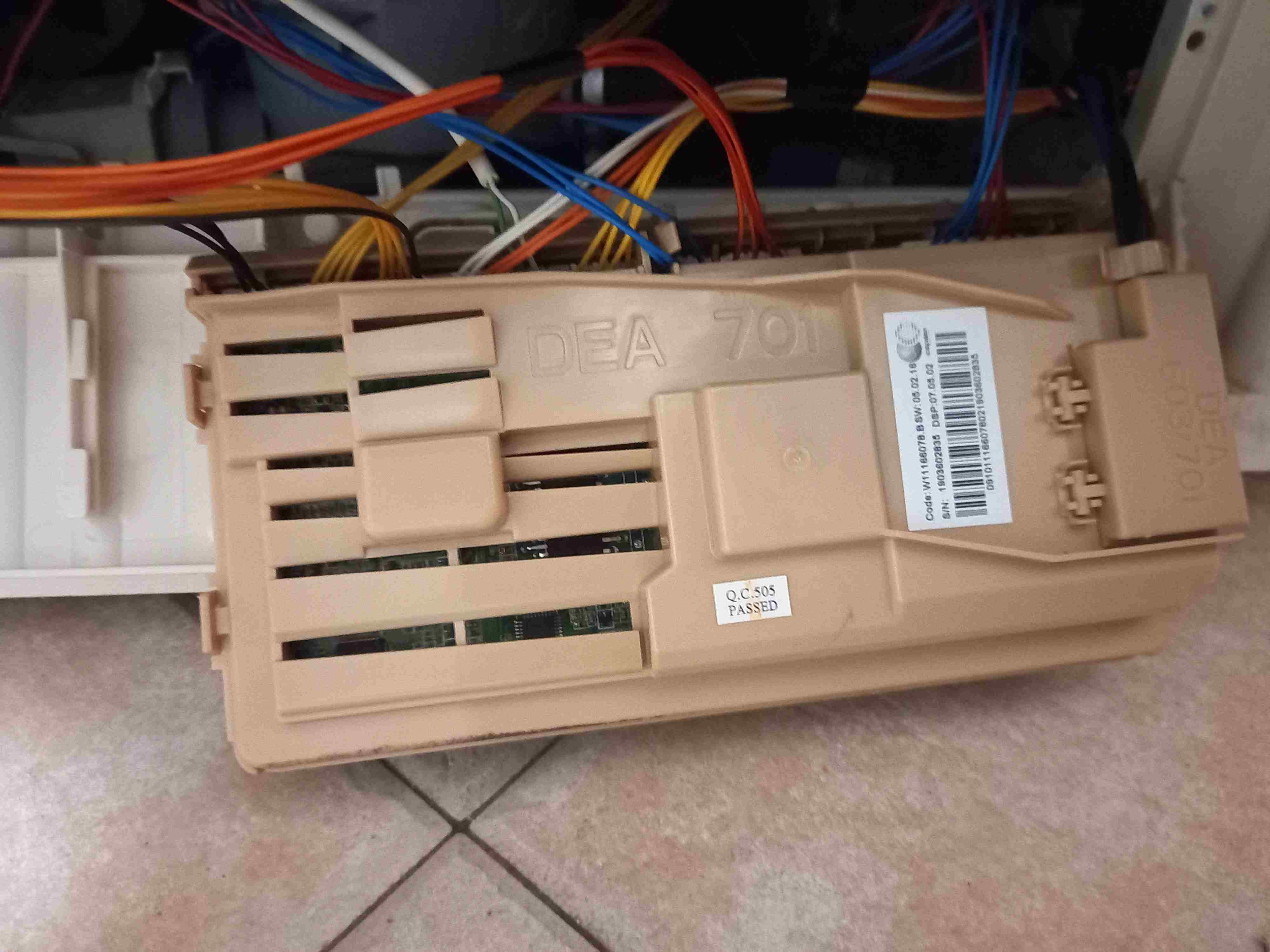

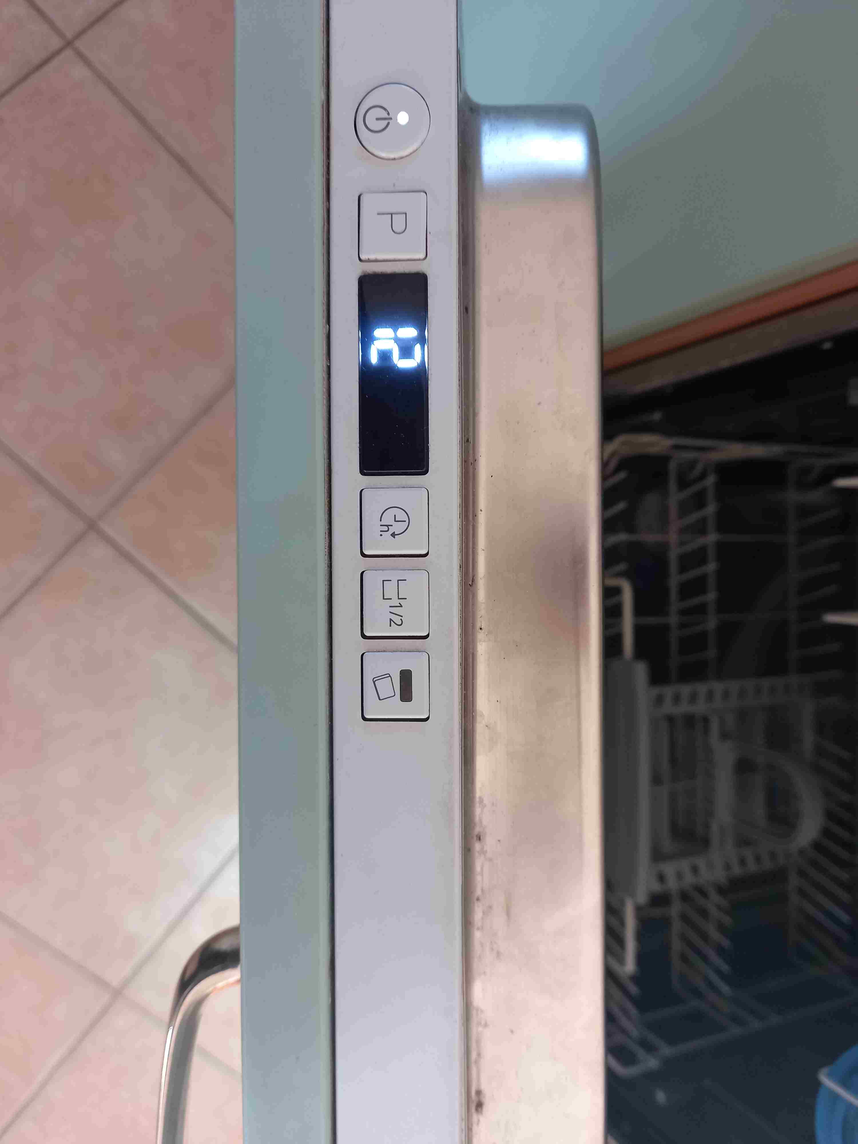

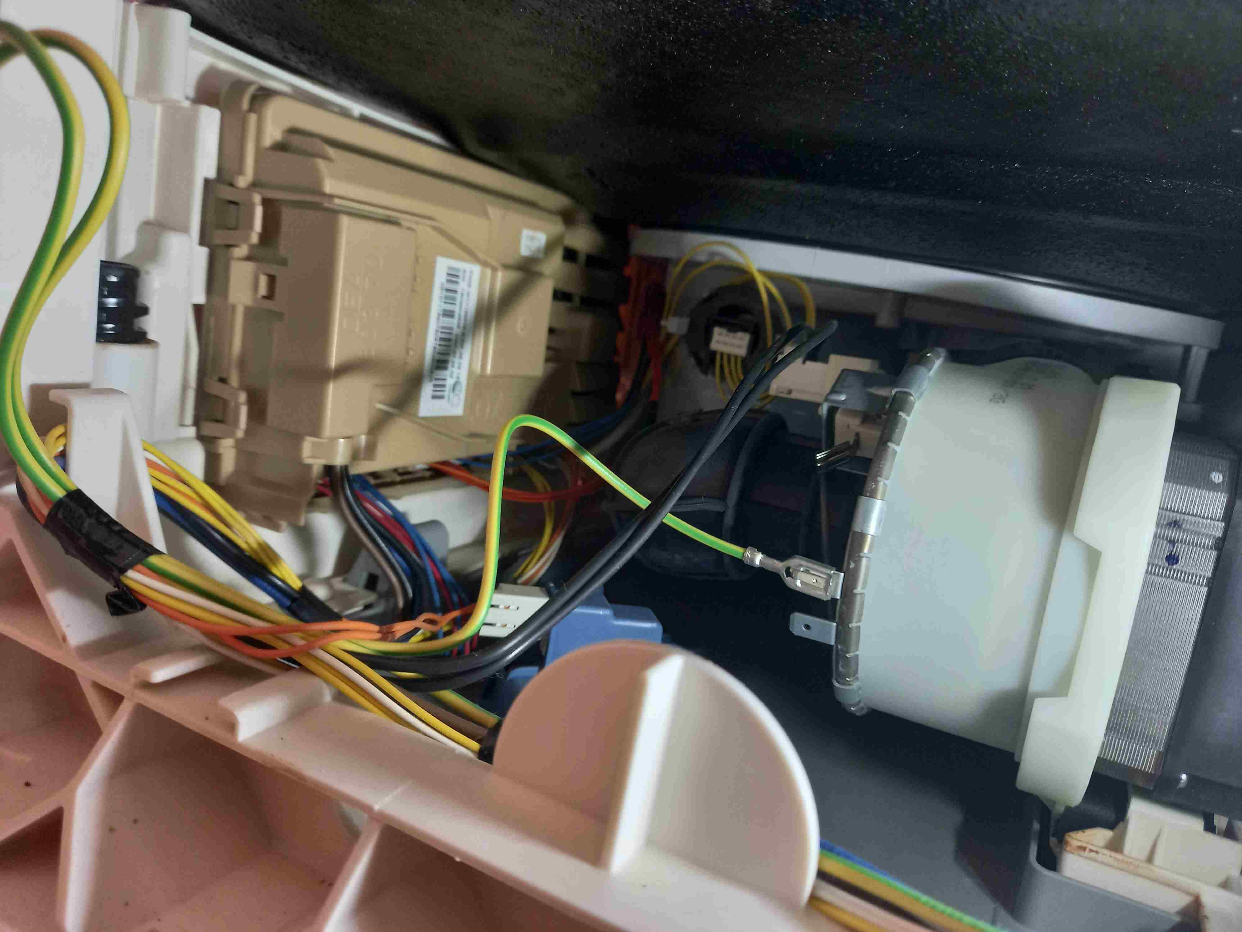

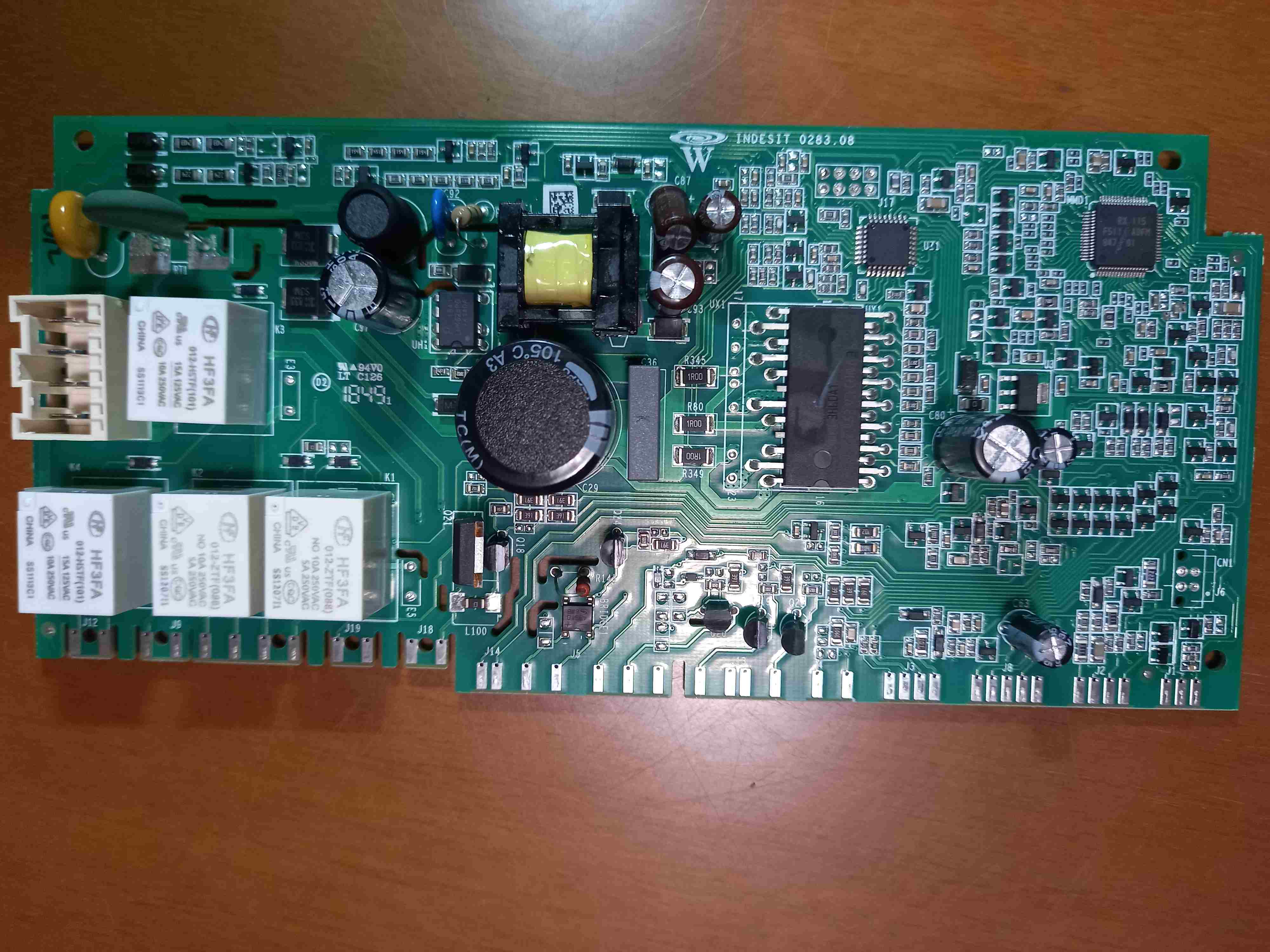

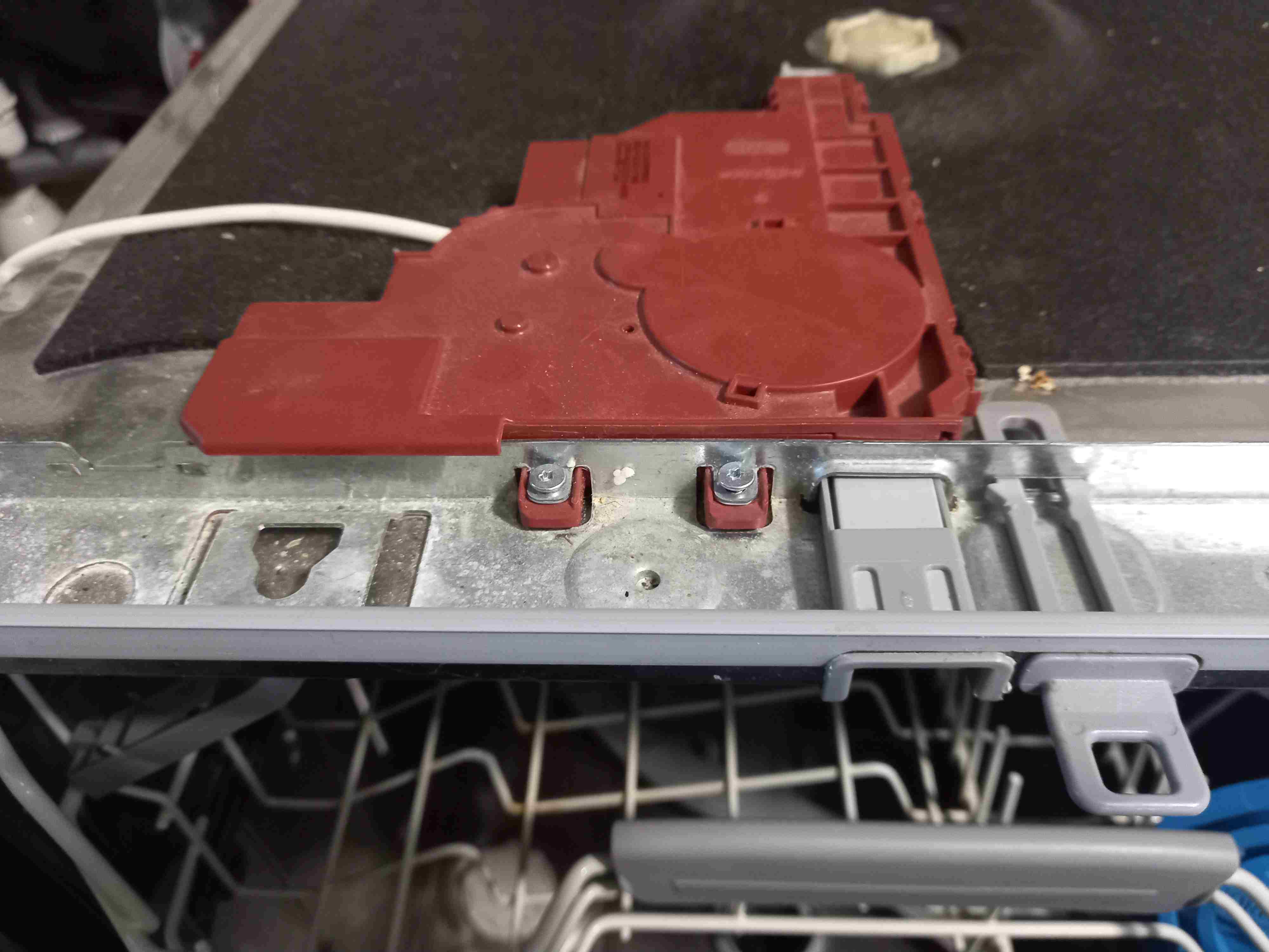

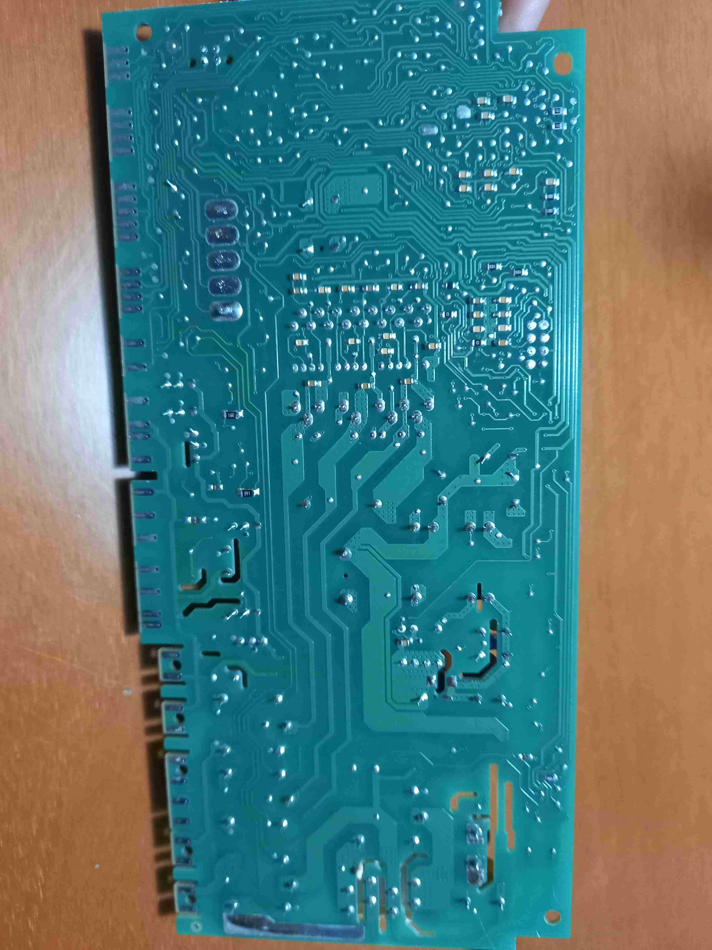

plomb Inserito: 17 marzo 2023 Segnala Share Inserito: 17 marzo 2023 Salve a tutti, ho cercato inutilmente nell'elenco degli errori lavastoviglie quelli riferiti alla IGNIS Vi pongo un quesito ringraziandovi anticipatamente per il tempo dedicatomi : La mia lavastoviglie Ignis GIC 3C26 di punto in bianco presenta pulsante accensione in continuo lampeggìo e sul display quello che sembrerebbe un numero 12 nessun tasto risponde, non fa niente, è bloccata in questa situazione neanche il tasto accensione che lampeggia all'infinito risponde, quindi non si spenge se non da quadro elettrico Ultimo lavaggio ultimato la sera prima senza problemi Non presenta acqua non scaricata, le pale rotanti girano libere Qualcuno ha qualche idea? Saluti Link al commento Condividi su altri siti More sharing options...
Ciccio 27 Inserita: 17 marzo 2023 Segnala Share Inserita: 17 marzo 2023 Mi sembra molto recente, guarda il link che corrisponde alle ultime Hotpoint. Link al commento Condividi su altri siti More sharing options...
plomb Inserita: 18 marzo 2023 Autore Segnala Share Inserita: 18 marzo 2023 Salve, grazie della risposta Ciccio27 l'ultimo tuo link a hotpoint inserita il 21 marzo 2019 nell'elenco "lista errori lavastoviglie" (Altra versione delle ultime Hotpoint-Indesit: http://servicenet.indesitcompany.com/data/img_tb/tb40061.pdf) non mi apre il link al pdf ... probabilmente non c'è più.. Questa lavastoviglie è stata acquistata nel dicembre 2019 Inizio 2022, "casualmente" appena scaduta la garanzia, errore h2 e ho sostituito la trappola aria che supponevo avesse ventolina contalitri guasta e risolto il guasto Adesso questo pulsante accensione lampeggiante fisso e 12 sul display e lavastoviglie in blocco totale Ho riguardato nelle varie liste, nulla di specifico IGNIS identico a questo errore, o almeno non sono stato capace io di trovarlo Gli unici che potrebbero avvicinarsi in quanto chiamati con qualcosa di simile a 12 , F12 o similare ma riferiti ognuno ad un problema diverso, chiaramente con eventuale sostituzione pezzo difettoso diverso, (elettrovalvole , pressostato, antiallagamento, motore, pompa, problema di connessione tra display e non so cosa..etc etc) Dovrei quindi lo stesso smontarla tutta e provare tutto, ammesso che sia per me possibile, senza un indizio certo Qualcuno ha avuto esperienza con una IGNIS (anche se non proprio questa) che presentasse questa problematica o certezza di che problema si tratti? Grazie ancora Saluti Link al commento Condividi su altri siti More sharing options...
Stefano Dalmo Inserita: 18 marzo 2023 Segnala Share Inserita: 18 marzo 2023 È muta o senti qualche rumore o ronzio . Puoi anche appoggiare l'orecchio al pannello per sentire meglio. Link al commento Condividi su altri siti More sharing options...
plomb Inserita: 18 marzo 2023 Autore Segnala Share Inserita: 18 marzo 2023 Salve Stefano Dalmo, completamente muta, nessun ronzio, nessun anomalo seppur impercettibile segnale acustico di tensioni o altro Stavo notando accanto al bloccaporta una caratteristica che non avevo sulla precedente lavastoviglie o magari era in altra posizione e non a vista e non avendo fatto caso se fosse in posizione diverse prima di questo evento chiedo a voi Nella foto che allego vedo come un paletto grigio (che in quella posizione e con quella corsia mi sembrerebbe avesse senso che si muovesse), ma chiedo a voi non sapendo se sia un interruttore o switch che debba tornare indietro e fosse bloccato all'interno della scocca rossa, oppure altro Grazie ancora Saluti Link al commento Condividi su altri siti More sharing options...
plomb Inserita: 18 marzo 2023 Autore Segnala Share Inserita: 18 marzo 2023 Intanto ho staccato i tubi per controllare ovvietà tipo tubi o filtrini intasati o acquablock attivati, niente, riaprendo rubinetto acqua copiosa da tubo di carico quindi ok Mi accingo a smontare fiancate, per appurare che non ci sia presenza di acqua sul fondo o altro di evidente Saluti Link al commento Condividi su altri siti More sharing options...
plomb Inserita: 18 marzo 2023 Autore Segnala Share Inserita: 18 marzo 2023 Niente, tutto asciutto e niente di evidente che possa attirare attenzione Altro particolare degno di nota a mio avviso molto strano, staccando la corrente da quadro elettrico per spengerla (in quanto non risponde a nessuna pressione di tasti), riattaccandola sembra spenta, display e tasti completamente spenti, che non rispondono minimamente alla pressione, morta Dopo ben 5 minuti cronometrati, appare lampeggìo ininterrotto su pulsante accensione e n° 12 su display Saluti Link al commento Condividi su altri siti More sharing options...
Stefano Dalmo Inserita: 18 marzo 2023 Segnala Share Inserita: 18 marzo 2023 Io credo ci sia un problema di elettronica. Controlla un po' gli elettrolitici o eventuale condensatore in poliestere. Link al commento Condividi su altri siti More sharing options...
Ciccio 27 Inserita: 19 marzo 2023 Segnala Share Inserita: 19 marzo 2023 Il paletto grigio è il gancio di chiusura. Riguarda l'elenco delle discussioni, cerca il sito francese, prima di quello che hai citato. Link al commento Condividi su altri siti More sharing options...
michpao Inserita: 19 marzo 2023 Segnala Share Inserita: 19 marzo 2023 Ignis la interpreto come una Whirlpool, perciò le indicazioni sono: 1) Resettare il prodotto tenendo premuto il tasto ON/OFF per 10 secondi.Poi staccare la spina della corrente per alcuni secondi e reinserirla. se non riparte 2) Controllare variatore di flusso …. Link al commento Condividi su altri siti More sharing options...
Ciccio 27 Inserita: 19 marzo 2023 Segnala Share Inserita: 19 marzo 2023 No, è una Hotpoint rimarchiata. 😉 Link al commento Condividi su altri siti More sharing options...
plomb Inserita: 24 marzo 2023 Autore Segnala Share Inserita: 24 marzo 2023 Il 19/3/2023 alle 08:11 , Ciccio 27 ha scritto: Il paletto grigio è il gancio di chiusura. Riguarda l'elenco delle discussioni, cerca il sito francese, prima di quello che hai citato. - Dicevo accanto al paletto grigio che è fisso e si aggancia e sgancia dallo sportello, ce n'è un altro che è dentro, da quello che ho capito leggendo su internet dovrebbe essere uno che esce e apre la lavastoviglie a fine lavaggio.. ..ma la mia quando faceva non si apriva da sola a fine lavaggio.. che sia un ulteriore indicazione, oppure un altra separata anomalia? - Riguardato l'elenco delle anomalie e dato un occhiata a quelli francesi.. uno dice : Code panne 12 : Problème de communication entre la carte d'affichage et de puissance. Vérifier connectique et état des 2 cartes. Remplacer carte de puissance en premier lieu. che tradotto dovrebbe essere circa questo : Codice Panne 12: Problema di comunicazione tra display e scheda di alimentazione. Controllare la connettività e lo stato delle 2 schede. Sostituire prima la scheda di alimentazione. e un altro dice : Code panne A12 : Erreur de reconnaissance des données de la mémoire de la carte électronique. Tenter une réinitialisation, et un débranchement de l'appareil quelques minutes. Si le problème persiste, remplacer la carte. che dovrebbe suonare tipo : Codice di errore A12: errore nel riconoscimento dei dati dalla memoria della scheda elettronica. Prova a eseguire un ripristino e scollega il dispositivo per alcuni minuti. Se il problema persiste, sostituire l'adattatore. Ora.. io il ripristino, reset o altro non mi pare che riesca a poterlo fare visto che i tasti non rispondono.. e a tenerla staccata dalla corrente tutto questo tempo non influisce minimamente oppure c'è un modo per fare ripristino/reset alternativo che io ignoro? Il 19/3/2023 alle 10:56 , michpao ha scritto: Ignis la interpreto come una Whirlpool, perciò le indicazioni sono: 1) Resettare il prodotto tenendo premuto il tasto ON/OFF per 10 secondi.Poi staccare la spina della corrente per alcuni secondi e reinserirla. se non riparte 2) Controllare variatore di flusso …. Anche premendo per 30 secondi o un minuto il pulsante accensione non succede niente come qualsiasi altro tasto che non risponde a qualsiasi pressione e la lavastoviglie si spenge solo staccando la corrente da quadro elettrico o chiaramente togliendo la spina (cosa che evito di fare per praticità) Questo fine settimana spero di poterci rimettere le mani per arrivare alla scheda elettronica e poter vedere se ci sono cose evidenti o almeno per potervi postare delle foto della suddetta Ma devo cercare dentro lo sportello per accedere vicino al display o arrivare a quella che credo sotto sul fondo vicino ai piedini dove si infilano i vari cavi da sensori, motore, pompa etc etc? Grazie a tutti per le risposte Link al commento Condividi su altri siti More sharing options...
michpao Inserita: 24 marzo 2023 Segnala Share Inserita: 24 marzo 2023 6 ore fa, plomb ha scritto: la lavastoviglie si spenge solo staccando la corrente da quadro elettrico o chiaramente togliendo la spina Se non si spegne premendo il tasto di accensione i problemi risalgono alla scheda di comando …… Comunque per poter inquadrare il modello serve il codice a 12 cifre che inizia con 86… altrimenti si rischia di confondersi (di Ignis GIC 3C26 ce ne sono 7). Link al commento Condividi su altri siti More sharing options...
Ciccio 27 Inserita: 24 marzo 2023 Segnala Share Inserita: 24 marzo 2023 21 ore fa, plomb ha scritto: e la lavastoviglie si spenge solo staccando la corrente da quadro elettrico o chiaramente togliendo la spina (cosa che evito di fare per praticità) Però così la scheda resta sempre sotto stress da alimentazione costante. Io mi sono costituito una piccola prolunga per tenerla sempre elettricamente isolata. Vuoi vedere che ti sono sorti i problemi per questo? 🤷🏽 Link al commento Condividi su altri siti More sharing options...
plomb Inserita: 25 marzo 2023 Autore Segnala Share Inserita: 25 marzo 2023 2 ore fa, Ciccio 27 ha scritto: Però così la scheda resta sempre sotto stress da alimentazione costante. Io mi sono costituito una piccola prolunga per tenerla sempre elettricamente isolata. Vuoi vedere che ti sono sorti i problemi per questo? 🤷🏽 ..non capisco cosa intendi dire.. Link al commento Condividi su altri siti More sharing options...
plomb Inserita: 25 marzo 2023 Autore Segnala Share Inserita: 25 marzo 2023 12 ore fa, plomb ha scritto: ..non capisco cosa intendi dire.. Il cavo della lavastoviglie è inserito in una presa "forza motrice" subordinata ad un magnetotermico dedicato nel quadro elettrico, normalmente si accende e spenge dal pulsante accensione, ma con questo guasto faccio manualmente scattare l'interruttore del magnetotermico per escluderla per non togliere la spina dalla presa ogni volta che ci metto le mani per vedere cosa ha che non va Mi stai dicendo di mettere una prolunga che staccherei ogni volta che la spengo anche da funzionante? Link al commento Condividi su altri siti More sharing options...
plomb Inserita: 25 marzo 2023 Autore Segnala Share Inserita: 25 marzo 2023 Il 24/3/2023 alle 09:16 , michpao ha scritto: Se non si spegne premendo il tasto di accensione i problemi risalgono alla scheda di comando …… Comunque per poter inquadrare il modello serve il codice a 12 cifre che inizia con 86… altrimenti si rischia di confondersi (di Ignis GIC 3C26 ce ne sono 7). GIC 3C26 769991013843 869991013840 Link al commento Condividi su altri siti More sharing options...
plomb Inserita: 25 marzo 2023 Autore Segnala Share Inserita: 25 marzo 2023 Credevo di poter far venire giù la scheda elettronica che penso sia dentro a questa scatolatura marrone dal frontale facendo scattare i due fermi laterali dopo aver tolto le due viti ma non viene e non forzo troppo per non rompere nulla di queste plastiche Sto facendo qualcosa di sbagliato o mi sono dimenticato qualche cosa che possa bloccare questa operazione? Link al commento Condividi su altri siti More sharing options...
Stefano Dalmo Inserita: 25 marzo 2023 Segnala Share Inserita: 25 marzo 2023 Per smontare la scheda devi abbassare il carter in plastica che vedi qui in foto . Sui due laterali ,in alto ci sono due fermi che vanno sganciati con un cacciavite a spacco , uno per volta e nel contempo devi forzare il carter ad uscire fuori dal di sopra . Non stare a preoccuparti che si rompe , perché non si rompe , altrimenti non lo apri . E ben incastrato sotto la lamiera 😉 Link al commento Condividi su altri siti More sharing options...
plomb Inserita: 25 marzo 2023 Autore Segnala Share Inserita: 25 marzo 2023 2 ore fa, Stefano Dalmo ha scritto: Per smontare la scheda devi abbassare il carter in plastica che vedi qui in foto . Sui due laterali ,in alto ci sono due fermi che vanno sganciati con un cacciavite a spacco , uno per volta e nel contempo devi forzare il carter ad uscire fuori dal di sopra . Non stare a preoccuparti che si rompe , perché non si rompe , altrimenti non lo apri . E ben incastrato sotto la lamiera 😉 Grazie Stefano Dalmo, sono arrivato alla scatolatura marrone, come procedo per non fare ulteriori danni? Si staccano i cablaggi o devo fare altro? Link al commento Condividi su altri siti More sharing options...
plomb Inserita: 25 marzo 2023 Autore Segnala Share Inserita: 25 marzo 2023 ..con un po' di coraggio e fortuna..Eccola!! Spero si possa vedere quello che interessa.. Link al commento Condividi su altri siti More sharing options...
Stefano Dalmo Inserita: 25 marzo 2023 Segnala Share Inserita: 25 marzo 2023 Devi fare in modo da fotografare tutti i singoli connettori come e dove sono inseriti , altrimenti dopo non sai più dove inserirli . Quindi ruota la scheda il modo mettere bene in vista la zona da fotografare. Poi quando sei certo che è tutto ben visibile e aver fatto le foto , stacca i connettori e posta delle foto dalla scheda , sotto sopra . Azz mentre scrivevo hai già fatto ! Link al commento Condividi su altri siti More sharing options...
Stefano Dalmo Inserita: 25 marzo 2023 Segnala Share Inserita: 25 marzo 2023 Ci sono 8 elettrolitici vanno controllati tutti ! Nessuno escluso , minimo con capacimetro , se hanno la capacità di targa . Link al commento Condividi su altri siti More sharing options...
plomb Inserita: 25 marzo 2023 Autore Segnala Share Inserita: 25 marzo 2023 44 minuti fa, Stefano Dalmo ha scritto: Ci sono 8 elettrolitici vanno controllati tutti ! Nessuno escluso , minimo con capacimetro , se hanno la capacità di targa . ..per essere in sicurezza.. quale è il metodo migliore, non avendo attrezzatura specifica, per scaricarli (soprattutto quello grande nel mezzo) ed avere certezza che lo siano prima di andarci a fare misurazioni..?! Link al commento Condividi su altri siti More sharing options...
Stefano Dalmo Inserita: 26 marzo 2023 Segnala Share Inserita: 26 marzo 2023 Tranquillo non devi scaricare niente , vanno dissaldati per misurarli con capacimetro . Link al commento Condividi su altri siti More sharing options...
