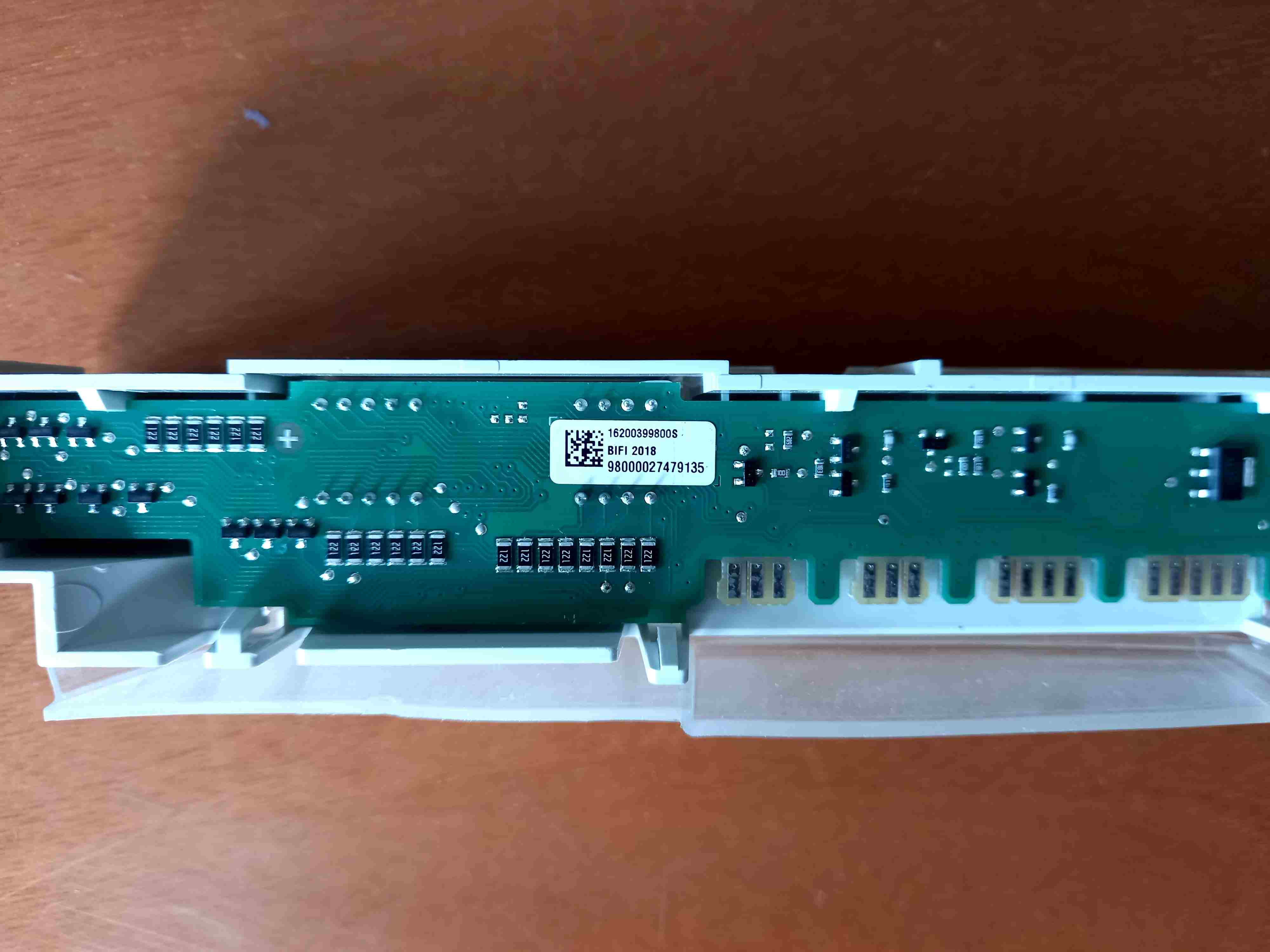

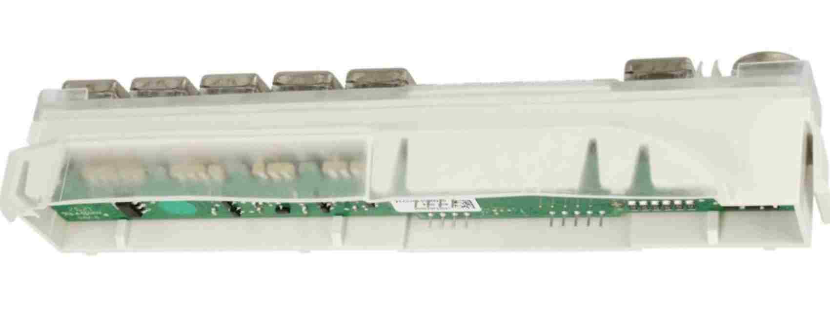

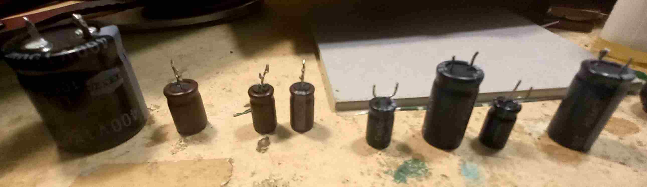

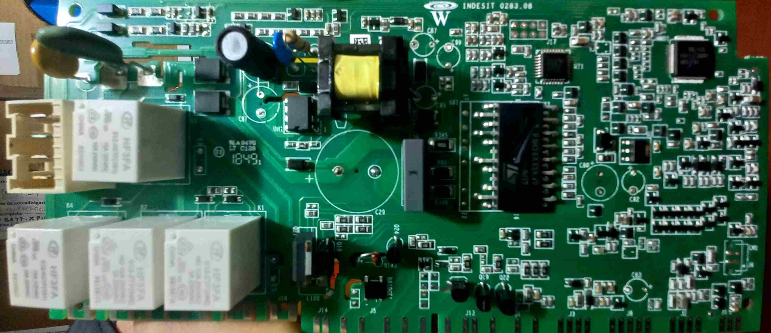

plomb Inserita: 27 marzo 2023 Autore Segnala Inserita: 27 marzo 2023 Il 26/3/2023 alle 11:25 , Stefano Dalmo ha scritto: Tranquillo non devi scaricare niente , vanno dissaldati per misurarli con capacimetro . ..allora.. al momento avrei solo tester digitale..che non ha funzione capacimetro..che non so se possa servire a nulla.. forse per il finesettimana anche uno analogico a lancetta che farad/microfarad dovrebbe leggerli.. Devo altrimenti tassativamente procurarmi o farmi prestare un capacimetro specifico..per fare le letture che dici? Grazie ancora a tutti e scusate le domande sicuramente per voi banali e ovvie..
plomb Inserita: 27 marzo 2023 Autore Segnala Inserita: 27 marzo 2023 11 minuti fa, plomb ha scritto: ..allora.. al momento avrei solo tester digitale..che non ha funzione capacimetro..che non so se possa servire a nulla.. forse per il finesettimana anche uno analogico a lancetta che farad/microfarad dovrebbe leggerli.. Devo altrimenti tassativamente procurarmi o farmi prestare un capacimetro specifico..per fare le letture che dici? Grazie ancora a tutti e scusate le domande sicuramente per voi banali e ovvie.. Nello specifico ti chiedevo se avessi da scaricarli e come prima anche solo di pensare di fare misurazioni perché su un paio mi pare di aver letto 400v e 450v il che mi faceva essere molto cauto a riguardo..
plomb Inserita: 4 aprile 2023 Autore Segnala Inserita: 4 aprile 2023 Aggiornamento dissaldati e misurati -I tre marroni da 25v : quello da 330 micF misura 326 I due da 150 misurano uno 147 e l'altro 148,7 - due neri da 25v 100 micF misurano uno 96,7 e l'altro 107,9 - quello nero da 16v 1500 micF misura 1520 - quello nero da 450v 10 micF misura 9,40 - quello grande nel mezzo da 400v 150 micF misura 135,8 Allego foto scheda con elementi rimasti
plomb Inserita: 5 aprile 2023 Autore Segnala Inserita: 5 aprile 2023 Avete idea se qualcosa non vada nelle misurazioni dei componenti indicati da testare o se il problema sia da ricercare altrove?
plomb Inserita: 9 aprile 2023 Autore Segnala Inserita: 9 aprile 2023 ..mi sapete dire qualcosa in più?!
michpao Inserita: 10 aprile 2023 Segnala Inserita: 10 aprile 2023 (modificato) I condensatori sono in tolleranza. Rimonta la scheda e controlla l’altra, quella di comando, sotto ai tasti ….. (simile a questa che vedi in foto) Modificato: 10 aprile 2023 da michpao
plomb Inserita: 13 aprile 2023 Autore Segnala Inserita: 13 aprile 2023 Il 10/4/2023 alle 09:12 , michpao ha scritto: I condensatori sono in tolleranza. Rimonta la scheda e controlla l’altra, quella di comando, sotto ai tasti ….. (simile a questa che vedi in foto) Grazie della risposta michpao, risaldati gli elementi testati e rimontato la scheda, Come posso testare quella di comando? A vista nulla degno di nota
michpao Inserita: 13 aprile 2023 Segnala Inserita: 13 aprile 2023 Con un tester, controlli i contatti dei pulsanti e componenti sospetti o contatti ossidati. Poi rimonti tutto e se non funziona descrivi sintomi ….
plomb Inserita: 19 aprile 2023 Autore Segnala Inserita: 19 aprile 2023 Il 13/4/2023 alle 13:31 , michpao ha scritto: Con un tester, controlli i contatti dei pulsanti e componenti sospetti o contatti ossidati. Poi rimonti tutto e se non funziona descrivi sintomi …. I pulsanti cliccano sonoramente tutti e non vi sono tracce di ossidazione I sintomi sono i medesimi della descrizione del guasto iniziale..
michpao Inserita: 20 aprile 2023 Segnala Inserita: 20 aprile 2023 (modificato) 9 ore fa, plomb ha scritto: pulsanti cliccano sonoramente tutti e non vi sono tracce di ossidazione Devi verificare che il contatto di ogni pulsante chiude correttamente (resistenza a 0 con tester in Ω). Poi dato che la segnalazione di errore dice: Controllare la connettività delle 2 schede .... controlla la continuità di tutti i fili che vanno da una scheda all’altra (tester in Ω). Modificato: 20 aprile 2023 da michpao
del_user_227154 Inserita: 20 aprile 2023 Segnala Inserita: 20 aprile 2023 I condensatori elettrolitici i pulsanti non hanno niente a che vedere con quell'errore, bisogna conoscere come funziona la trasmissione dei dati.
fisica Inserita: 20 aprile 2023 Segnala Inserita: 20 aprile 2023 se è un I2C la vedo dura verificare senza strumenti adeguati. Ma verificare le continuità è comunque utile
