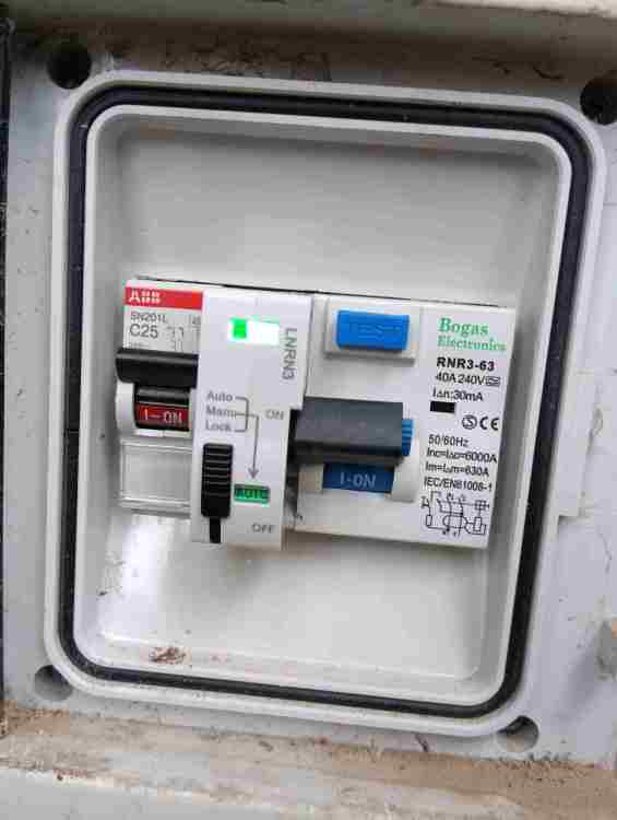

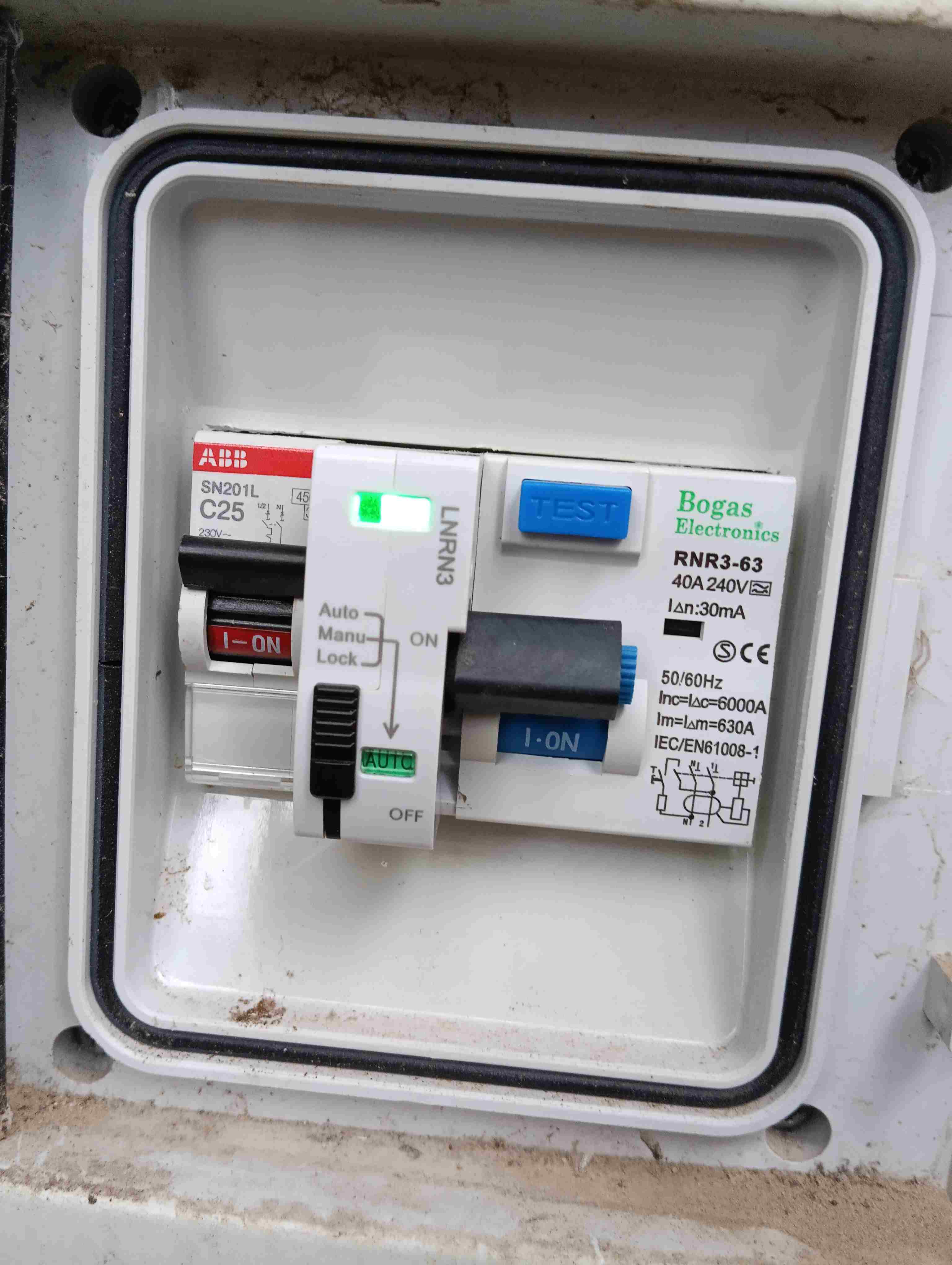

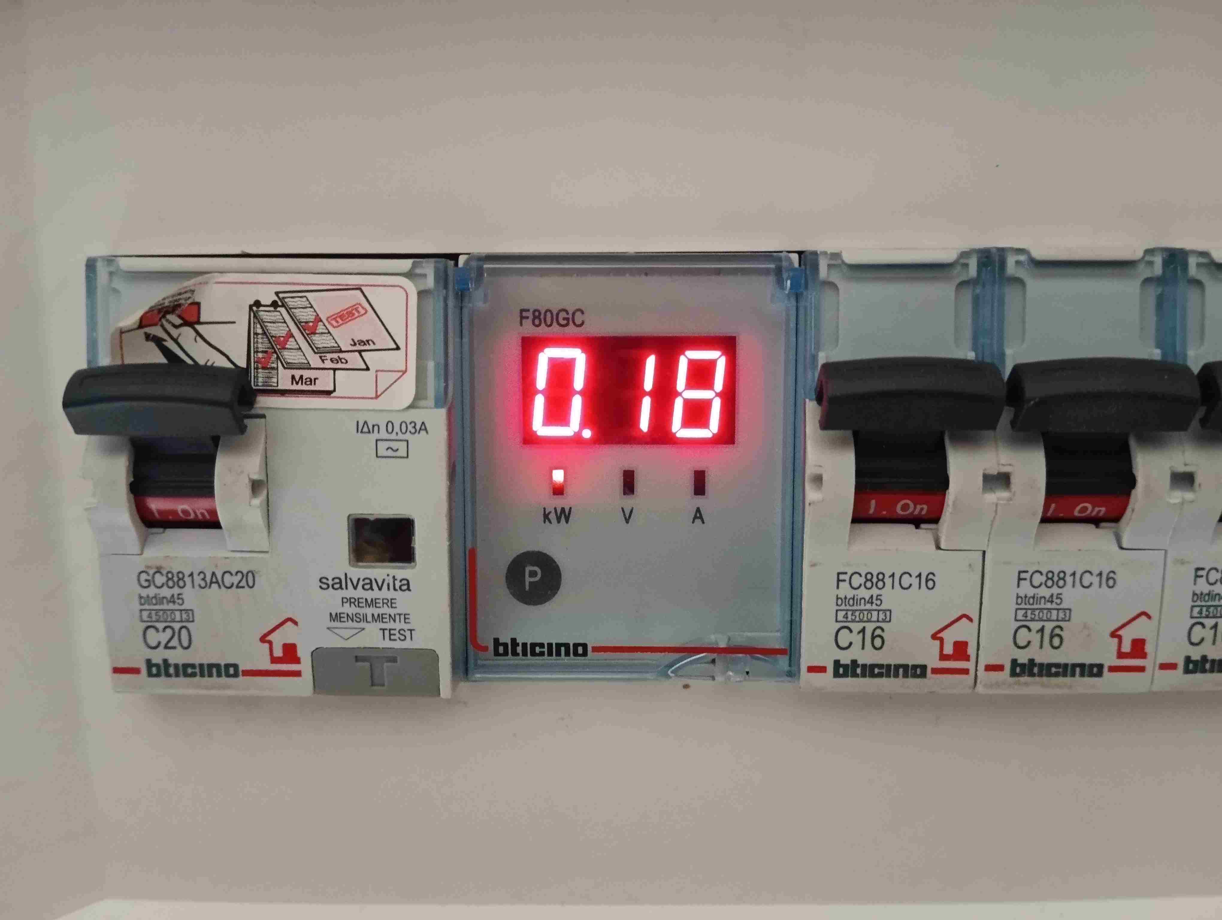

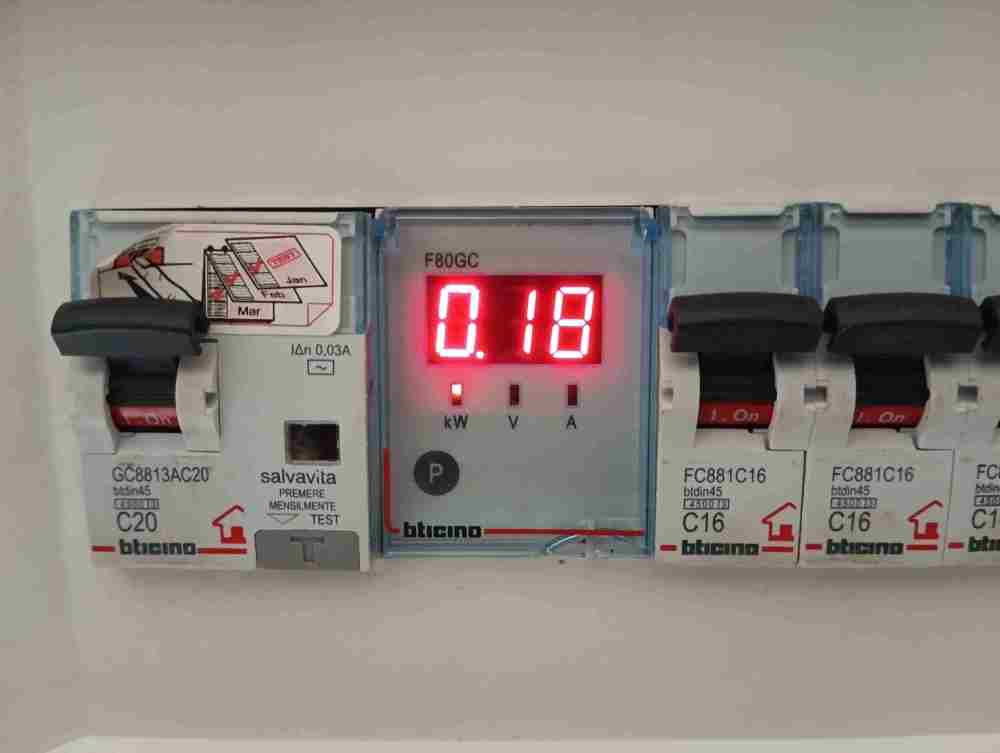

ryo77 Inserito: 18 marzo 2023 Segnala Inserito: 18 marzo 2023 Buongiorno a tutti, da quando ho fatto installare l'impianto FotoVoltaico, si stanno verificando, ogni volta che piove, degli scatti del differenziale. L'impianto è fatto nel seguente modo: Il contatore è in un box all'inizio di una strada privata Contatore | Magnetotermico | Differenziale con riarmo 30mA Da qui parte il cavo interrato che, dopo una cinquantina di metri, arriva al quadro con un secondo salvavita sempre da 30mA e a seguire i vari magnetotermici che sezionano l'impianto. Sistematicamente quando piove, ma a volte anche la notte, scatta il salvavita nel box del contatore. Questo viene riarmato dopo i primi 10 secondi e tutto va bene, fino al successivo distacco (in genere dopo 5/10 minuti) L'impianto fotovoltaico ha il suo salvavita, staccandolo manualmente, il problema non si presenta più. Avevo installato il salvavita affianco al contatore per avere una protezione sulla tratta contatore-quadro di casa. Potrebbe essere solo una questione di dispersione cumulativa? Avrebbe senso pensare di sostituire il salvavita esterno con un selettivo da 300mA? Avete qualche suggerimento da darmi? Grazie mille, Antonio
reka Inserita: 18 marzo 2023 Segnala Inserita: 18 marzo 2023 ma dal fotovoltaico la linea arriva nel box dove c'è il contatore? potrebbe essere un problema su quella tratta? diciamo che se salta solo quello al contatore in effetti metterne uno 0,3 selettivo magari risolve (se fa solo il montate fino al prosismo quadro è fattibile), sempre che il problema non sia quello ipotizzato prima. che tipo di differenziali sono?
ryo77 Inserita: 18 marzo 2023 Autore Segnala Inserita: 18 marzo 2023 30 minuti fa, reka ha scritto: ma dal fotovoltaico la linea arriva nel box dove c'è il contatore? No, dal fotovoltaico arriva al quadro dentro casa, al contatore arriva solo il cavo montante. 30 minuti fa, reka ha scritto: potrebbe essere un problema su quella tratta? diciamo che se salta solo quello al contatore in effetti metterne uno 0,3 selettivo magari risolve (se fa solo il montate fino al prosismo quadro è fattibile), sempre che il problema non sia quello ipotizzato prima. che tipo di differenziali sono? Al Box contatore un 40A / 30mA tipo A https://www.amazon.it/gp/product/B07ZJHWWN5/ref=ppx_yo_dt_b_search_asin_title?ie=UTF8&psc=1 A ingresso casa un classico BTicino 20A / 30mA Allego le foto
reka Inserita: 18 marzo 2023 Segnala Inserita: 18 marzo 2023 la cosa strana è che capiti quasi sempre quando piove, mi fa pensare ad un problema di isolamento... l'ideale sarebbe misurare le dispersioni di fondo nelle linee.. ma serve il tester adatto. potresti provare a cambiare con un 0,3 ma non è detto che risolvi. ps: il C25 al contatore non è idoneo, servirebbe da 6000A
ryo77 Inserita: 18 marzo 2023 Autore Segnala Inserita: 18 marzo 2023 (modificato) 2 minuti fa, reka ha scritto: la cosa strana è che capiti quasi sempre quando piove, mi fa pensare ad un problema di isolamento... Mi fa strano il fatto che staccando il FV non dia più il problema. Devono venire comunque gli installatori a fare un check. 2 minuti fa, reka ha scritto: l'ideale sarebbe misurare le dispersioni di fondo nelle linee.. ma serve il tester adatto. Una pinza amperometrica? 2 minuti fa, reka ha scritto: potresti provare a cambiare con un 0,3 ma non è detto che risolvi. Ci stavo pensando, il comodo del differenziale esistente è il riarmo, ma se cambiando risolvo il problema, alla fine non è indispensabile. Grazie mille 🙂 Modificato: 18 marzo 2023 da ryo77
reka Inserita: 18 marzo 2023 Segnala Inserita: 18 marzo 2023 infatti il problema se è di isolamento è sicuramente tra il fotovoltaico e casa, se invece è una somma di dispersioni probabilmente l'inverte da il colpo di grazia. per misurare le dispersioni ci vuole un pinza amperomentrica ma specifica per quello scopo.
ryo77 Inserita: 18 marzo 2023 Autore Segnala Inserita: 18 marzo 2023 14 minuti fa, reka ha scritto: ps: il C25 al contatore non è idoneo, servirebbe da 6000A Giusto per capire, 6000A è la corrente di corto circuito nominale? Dovrebbe essere da 6000 per coerenza con il differenziale?
reka Inserita: 18 marzo 2023 Segnala Inserita: 18 marzo 2023 no, deve essere 6000A se a meno di 3 metri dal punto di consegna.
ryo77 Inserita: 18 marzo 2023 Autore Segnala Inserita: 18 marzo 2023 9 minuti fa, reka ha scritto: no, deve essere 6000A se a meno di 3 metri dal punto di consegna. Chiarissimo, grazie 🙂
ryo77 Inserita: 15 aprile 2023 Autore Segnala Inserita: 15 aprile 2023 Ciao a tutti, giusto per aggiornamento. Ho cambiato il differenziale fianco contatore con uno da 300mA, dato che c'ero ho sostituito come suggeritomi il magnetotermico con un 6000A. Sembra che i problemi siano completamente rientrati. Grazie mille a tutti! Antonio
Carmelo Peri Inserita: 16 maggio 2024 Segnala Inserita: 16 maggio 2024 Ciao, ho il medesimo problema. Potresti indicarmi se hai risolto e possibilmente quali modelli di differenziale e magnetotermico hai utilizzato. Grazie
Maurizio Colombi Inserita: 16 maggio 2024 Segnala Inserita: 16 maggio 2024 Mi dispiace, ma il regolamento di PLCForum che avresti dovuto leggere all'atto dell'iscrizione, vieta espressamente di accodarsi alle discussioni. Specialmente a quelle ferme da parecchio tempo! Per favore riproponi il tuo quesito aprendo una nuova discussione. DISCUSSIONE CHIUSA
