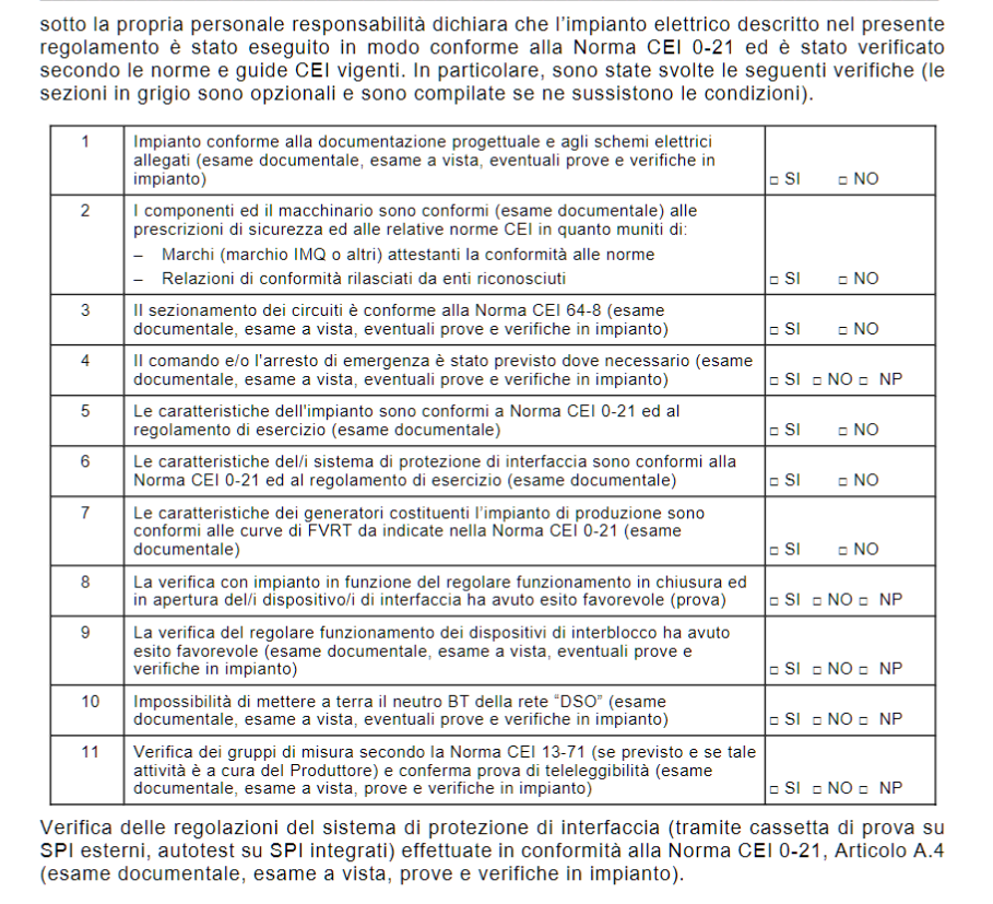

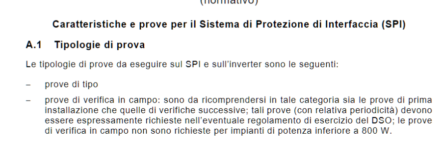

omaccio Inserita: 23 marzo 2023 Segnala Inserita: 23 marzo 2023 Vi riporto la mia esperienza personale su un caso simile: vicino di casa senza autorizzazione e senza limitatore di immissione in rete (solar edge lo ha tramite il suo meter e la giusta configurazione) attiva il sezionatore del suo Fv senza autorizzazione del tecnico che gli ha installato l'impianto. Lo lascia attivo per qualche mese sfruttando sì l'autoconsumo ma immettendo in rete quando il suo Fv va in esubero fino a che Enel gli va a configurare il contatore bidirezionale: il tecnico enel gli rileva all'atto della configurazione, un megawatt immesso in rete, è senza autorizzazione e quindi lo segnala al suo superiore. So che volevano fargli multe e denuncia. So che ha pagato il suo megawatt come consumato, non mi ha più parlato delle multe e/o eventuali denunce!
Simone Baldini Inserita: 23 marzo 2023 Segnala Inserita: 23 marzo 2023 Sui contatori di vecchia generazione fino alla riconfigurazione, anche l'immissione la conteggiava come prelevata. Sui contatori 2.0 non saprei, non ho esperienza in merito. Sotto 800Wp basta fare una comunicazione al gestore ARERA (delibera 315/2020/R/eel) per far si che quello immesso non venga conteggiato come consumo e ovviamente si dichiara che non avverrà nessuna remunarazione. Quindi è vero che sono plug & play ma il gestore deve comunque saperlo per attuare probabilmente la modifica del contatore.
OberstDanjeje Inserita: 23 marzo 2023 Autore Segnala Inserita: 23 marzo 2023 46 minuti fa, Alessio Menditto ha scritto: Certo, la questione però è che se questo implica pericolo, non puoi pretendere che in un forum tipo questo qualcuno non intervenga per dirtelo, se tu facendo esperimenti fulmini qualcuno, vengono a prendere te e non il Forum, però da come hai cominciato la discussione tu non volevi una curiosità, hai effettivamente fatto una manovra che da quello che ho capito è pericolosa. Noi moderatori non possiamo fermare chi ricorda a te e ad altri che non lo sanno che sono cose pericolose, cerca di comprendere che non siamo al bar, non è per cattiveria. Sono consapevole di aver fatto dei test non autorizzati. Come detto, la discussione non è sul può o non si può. NON SI PUO', questo deve essere chiaro a tutti. Comunque sia mi considero un tecnico abbastanza esperto da riconoscere situazioni pericolose. Semplicemente ho approfittato della situazione, provare un impianto (prove che generalmente possono durare 1 ora) per fare ulteriori test, che si sono dilatati in circa 3 ore. Tra l'altro, considera che per impianti sotto i 11,08kW, utilizzando l'interfaccia di rete integrata nell'inverter, sei obbligato a mettere in funzione l'impianto per eseguire l'autotest dell'interfaccia, autotest che il GSE ti richiedere per procedere con l'attivazione dell'impianto. Ovviamente non vorrei che la discussione diventi un modo per incentivare altri a fare la stessa cosa. Dato che sulla questione ne ho sentite di ogni, vorrei avere le idee chiare perché non mi piace dare informazioni a caso.
Alessio Menditto Inserita: 23 marzo 2023 Segnala Inserita: 23 marzo 2023 Si sì ma non ti devi giustificare, fai quello che vuoi e il responsabile sei tu, volevo solo dire che facciamo fatica ad arginare chi continua a far notare la pericolosità della cosa, tutto qui.
Simone Baldini Inserita: 23 marzo 2023 Segnala Inserita: 23 marzo 2023 (modificato) In effetti è vero che ti chiedono collaudi, conformità ecc.. non ricordo se prima o dopo dell'attivazione del contatore, quindi se prima è inevitabile che si colleghi alla rete l'impianto per eseguire questi test. Sicuramente nella specifica del distributore ci sarà come procedere per produrre queste documentazioni senza commettere illeciti. Per esempio sul gas metano, ti chiedono una pre-conformità (allegato I/40) che attesta d'avermesso in pressione ecc.., poi sucessivamente, una volta aperta la fornitura e eseguito il collaudo entro tot gg si deve produrre la conformità 37/08. Modificato: 23 marzo 2023 da Simone Baldini
OberstDanjeje Inserita: 24 marzo 2023 Autore Segnala Inserita: 24 marzo 2023 14 ore fa, Simone Baldini ha scritto: In effetti è vero che ti chiedono collaudi, conformità ecc.. non ricordo se prima o dopo dell'attivazione del contatore, quindi se prima è inevitabile che si colleghi alla rete l'impianto per eseguire questi test. Sicuramente nella specifica del distributore ci sarà come procedere per produrre queste documentazioni senza commettere illeciti. Per esempio sul gas metano, ti chiedono una pre-conformità (allegato I/40) che attesta d'avermesso in pressione ecc.., poi sucessivamente, una volta aperta la fornitura e eseguito il collaudo entro tot gg si deve produrre la conformità 37/08. Modificato: 14 ore fa da Simone Baldini Le norme CEI non specificano come eseguire eventuali prove, mentre il regolamento di esercizio, da inviare alla chiusura lavori, richiede: DICHIARAZIONE DI CONFORMITA’ E VERIFICA DELL’IMPIANTO DI PRODUZIONE E SISTEMA DI PROTEZIONE DI INTERFACCIA La seguente dichiarazione deve essere compilata e firmata ai sensi della delibera 84/2012/R/EEL da professionista iscritto all’albo o dal responsabile tecnico dell’impresa installatrice abilitata ai sensi della legge vigente e va allegata al regolamento di esercizio sottoscritto dal titolare dell’impianto di produzione collegato alla rete BT di Enel. Il sottoscritto, (Cognome e Nome) ___________________________________________________________________________ in qualità di tecnico della (Ragione sociale della ditta di appartenenza) ___________________________________________________________________________ operante nel settore ___________________________________________________________________________ avente estremi di abilitazione professionale ___________________________________________________________________________ ai sensi della legge ___________________________________________________________________________ con riferimento al seguente impianto di produzione: ragione sociale del titolare dell’impianto di produzione: _____________________________________________________ Indirizzo dell’impianto di produzione: _____________________________________________________ Località: _____________________________________________________________ Comune:_______________________________________________________ Pr._________ Codice POD:________________________________________________________________ Codice SIGRAF nodo di connessione alla rete:_____________________________________ Codice CENSIMP: ____________________________________________________________ Codice rintracciabilità pratica di connessione: _____________________________________ Sotto la propria personale responsabilità dichiara che l’impianto elettrico sopra descritto è stato eseguito in modo conforme alla Sezione F della “Guida per le connessioni”, alle norme CEI vigenti e alle prescrizioni dell’Allegato A.70 del Codice di Rete di Terna, par. 5, come derogato dall’articolo 4.1.d) della delibera 84/2012/R/EEL, ed è stato verificato secondo le norme e guide CEI vigenti. In particolare sono state svolte le seguenti verifiche: 1. Impianto conforme alla documentazione progettuale e agli schemi elettrici allegati (esame documentale, esame a vista, eventuali prove e verifiche in impianto) 2. I componenti ed il macchinario sono conformi (esame documentale) alle prescrizioni di sicurezza ed alle relative norme CEI in quanto muniti di: a. Marchi (marchio IMQ o altri) attestanti la conformità alle norme b. Relazioni di conformità rilasciati da enti riconosciuti 3. Il sezionamento dei circuiti è conforme alla Norma CEI 64-8 (esame documentale, esame a vista, eventuali prove e verifiche in impianto) 4. Le caratteristiche dell'impianto sono conformi alla “Guida per le Connessioni” ed al regolamento di esercizio (esame documentale) 5. Le caratteristiche del/i sistema di protezione di interfaccia sono conformi alla Guida per le Connessioni ed al regolamento di esercizio (esame documentale) 6. Il comando e/o l'arresto di emergenza è stato previsto dove necessario (esame documentale, esame a vista, eventuali prove e verifiche in impianto) (solo se prevista) 7. La verifica del regolare funzionamento dei dispositivi di interblocco ha avuto esito favorevole (esame documentale, esame a vista, eventuali prove e verifiche in impianto) (solo se prevista) 8. Impossibilità di mettere a terra il neutro BT della rete di Enel (esame documentale, esame a vista, eventuali prove e verifiche in impianto) (solo se prevista) 9. Verifica dei gruppi di misura secondo la Norma CEI 13-4 (se previsto e se tale attività è a cura del Produttore) e conferma prova di tele leggibilità Enel (esame documentale, esame a vista, prove e verifiche in impianto) (solo se prevista) Quotato dal: "Regolamento di esercizio in parallelo con rete BT Enel Distribuzione di impianti di produzione con Potenza Nominale >= 20 kW"
Simone Baldini Inserita: 24 marzo 2023 Segnala Inserita: 24 marzo 2023 1 ora fa, OberstDanjeje ha scritto: 7. La verifica del regolare funzionamento dei dispositivi di interblocco ha avuto esito favorevole (esame documentale, esame a vista, eventuali prove e verifiche in impianto) (solo se prevista) Intanto dice eventuali, poi solo se prevista. Mi sembrava anche a me che andasse allegato il rapporto di prova dell'interfaccia, ma non so se dopo il collegamento.
mgaproduction Inserita: 24 marzo 2023 Segnala Inserita: 24 marzo 2023 Il 21/3/2023 alle 16:24 , mgaproduction ha scritto: In linea generale comunque, non farei dirottare la discussione verso il "si può/non si può attivare in anticipo" ecc ecc Inutile dire che sappiamo tutti che gli impianti, oggi come oggi, come vengono realizzati tecnicamente con tutti i crismi delle varie normative (quindi diamo per scontato che siano fatti come la regola dell'arte delle varie normative vuole), vengono anche fatti funzionare con questo "trucchetto" della non immissione. Almeno i casalinghi sono tutti così. Ovviamente questo da 80 Kw non è di sicuro un casalingo... Mi ripeto in quanto la discussione la trovo molto interessante. AL DI LA' DEGLI ASPETTI BUROCRATICI, si può contuinuare la discussione sull'aspetto tecnico chiesto da @OberstDanjeje ? Ormai la discussione si è trasformata in un "si può non si può c'è la denuncia ecc ecc" che credo non interessi a nessuno all'interno di un quesito che è stato posto che è squisitamente tecnico...
Simone Baldini Inserita: 24 marzo 2023 Segnala Inserita: 24 marzo 2023 Sicuramente! Ci sono già stati diversi interventi dove è stato detto che conta mentre lui ha riscontrato che non conteggiava. Quindi l'incognita rimane. Però sarebbe anche bello capire come uno puo' "collaudare" l'impianto (se viene richiesto ovviamente) senza collegarlo in rete, operazione che ha fatto l'utente autore del topic, cioè se la sua manovra è corretta o se esiste una altro modo per farlo.
OberstDanjeje Inserita: 25 marzo 2023 Autore Segnala Inserita: 25 marzo 2023 17 ore fa, Simone Baldini ha scritto: Sicuramente! Ci sono già stati diversi interventi dove è stato detto che conta mentre lui ha riscontrato che non conteggiava. Quindi l'incognita rimane. Però sarebbe anche bello capire come uno puo' "collaudare" l'impianto (se viene richiesto ovviamente) senza collegarlo in rete, operazione che ha fatto l'utente autore del topic, cioè se la sua manovra è corretta o se esiste una altro modo per farlo. La CEI 0-21, per quanto riguarda le prove, rimanda al regolamento di esercizio. Inoltre la CEI 0-21 dice: Il regolamento di esercizio richiede: Quindi direi che test e verifiche sull'impianto sono ammessi
mgaproduction Inserita: 25 marzo 2023 Segnala Inserita: 25 marzo 2023 Il 24/3/2023 alle 17:57 , Simone Baldini ha scritto: Sicuramente! Ci sono già stati diversi interventi dove è stato detto che conta mentre lui ha riscontrato che non conteggiava. Quindi l'incognita rimane. Però sarebbe anche bello capire come uno puo' "collaudare" l'impianto (se viene richiesto ovviamente) senza collegarlo in rete, operazione che ha fatto l'utente autore del topic, cioè se la sua manovra è corretta o se esiste una altro modo per farlo. Permettimi : voi moderatori siete sempre molto attenti e qui questa cosa del collaudo è OT ... Richiederebbe un 3D dedicato ... Non volgio fare le pulci, ma da normale lettore è un pò fastidioso continuare a leggere cose che non c'entrano nulla e che, anzi, generano polemiche...
antoniopev Inserita: 30 marzo 2023 Segnala Inserita: 30 marzo 2023 (modificato) Ieri un tecnico Enel in fase di programmazione di un gruppo di misura su un impianto da 15 kW ha detto ad un mio collega che il gruppo di misura che ci sono adesso anche se immetti energia non la conteggiano Se la detto lui !!! Ovviamente se non ancora programmati Forse i nuovi modelli sono così di sicuro i modelli precedenti anche se era stampato sopra la doppia freccia conteggiavano Modificato: 30 marzo 2023 da antoniopev
OberstDanjeje Inserita: 30 marzo 2023 Autore Segnala Inserita: 30 marzo 2023 4 ore fa, antoniopev ha scritto: Ieri un tecnico Enel in fase di programmazione di un gruppo di misura su un impianto da 15 kW ha detto ad un mio collega che il gruppo di misura che ci sono adesso anche se immetti energia non la conteggiano Se la detto lui !!! Ovviamente se non ancora programmati Forse i nuovi modelli sono così di sicuro i modelli precedenti anche se era stampato sopra la doppia freccia conteggiavano La stessa cosa me l'ha detta un tecnico ENEL durante la messa in servizio di un impianto. All'epoca non avevo fatto verifiche in tal senso e non ho approfondito.
antoniopev Inserita: 30 marzo 2023 Segnala Inserita: 30 marzo 2023 (modificato) Comunque la prova fumante la vedrò tra un po' di tempo quando verrà attivato un altro impianto da 6 kW trifase Per un errore di programmazione non è stato settato l'impianto con immissione zero verso la rete, e per circa 20 giorni l'impianto dopo avere caricato le batterie e dato corrente alla casa mandava in rete l'eccedenza Una volta accorti si posto mano alla programmazione Il giorno che Enel attiverà l'impianto vedremo se verranno conteggiate le emissioni verso la rete vi farò sapere Adesso devo solo aspettare enel Modificato: 30 marzo 2023 da antoniopev
Semplice 1 Inserita: 30 marzo 2023 Segnala Inserita: 30 marzo 2023 (modificato) Ciao antoniopev e OberstDanjeje Per ora, purtroppo, non si riesce ancora ad avere un quadro preciso della situazione. Confidiamo in Voi che siete sul campo e avete molte più possibilità di "Noi" che stiamo sul sofà e siamo ormai tagliati fuori dalle possibili esperienze pratiche ... La faccenda è molto interessante e sarà della massima utilità saperne di più appena possibile !!! Modificato: 31 marzo 2023 da Maurizio Colombi Unificata la formattazione del testo.
imbiffia Inserita: 9 aprile 2023 Segnala Inserita: 9 aprile 2023 Salve, ho passato 3 anni ad attivare impianti fotovoltaici per e-distribuzione, (ora sono passato ai sistemi BESS con Enel Green power), vi dico che i CE di seconda generazione, quelli installati a partire dal 2018, non è che non leggono le immissioni, li leggono eccome, solo che non vengono conteggiati perchè avete una fornitura monodirezionale. Spesso gli installatori effettuano il ponticello al posto della basetta dove andrà installato il CE e mettono in produzione l'impianto per far contento il cliente, alcuni impostano l'inverter a zero immissioni alcuni se ne sbattono. Quando si programma il contatore di scambio l'applicazione rileva comunque le letture di immissione, il tecnico di e-distribuzione è obbligato a riportare sul verbale di attivazione i valori che vengono rilevati in fase di programmazione. Mettere in rete un impianto fotovoltaico prima della sua attivazione da parte di e-distribuzione e vietato se non per la fase di autotest. Sinceramente non so cosa potrebbe succedere se il GSE o e-distribuzione facesse una verifica sulle immissioni non autorizzate.
Semplice 1 Inserita: 9 aprile 2023 Segnala Inserita: 9 aprile 2023 (modificato) Ciao imbiffia Grazie per il chiarimento /precisazione che, stando a quanto tu dici delle tue mansioni lavorative e delle relative conoscenze, come si dice "taglia la testa al toro". A me la piccola soddisfazione, ora diventata sicurezza grazie alla tua conferma, di poter dire che : lo avevo immaginato. Il 22/3/2023 alle 19:08 , Semplice 1 ha scritto: Se la situazione è realmente questa allora (almeno per il Contatore in oggetto) si può definire che : la Produzione in Esubero viene immessa in Rete, non viene contabilizzata dato che il Conteggio Immissioni non risulta abilitato/presente e quindi (almeno per l'apparenza sul Display)"contabilmente" non esiste. Magari potrebbe essere utile sapere che hai eseguito tutta la scansione dei Dati presenti attualmente e che non compare nessun REGISTRO DELLE IMMISSIONI. Comunque bisogna anche tenere presente che il Contatore segnala che sta rilevando un Passaggio di Energia in IMMISSIONE e potrebbe anche darsi che tali IMMISSIONI vengano conteggiate nella Memoria IMMISSIONI ma che il display non risulti abilitato ad esporre in vista il Conteggio. Se così fosse allora la sola ENEL potrebbe comunque leggere i Dati Nascosti e poi farne uso a sua discrezione ... Modificato: 10 aprile 2023 da Maurizio Colombi Unificata la formattazione del testo.
Bravoemiliano Inserita: 10 aprile 2023 Segnala Inserita: 10 aprile 2023 Ciao, effettivamente il FV lo ho da circa un mese e scopro delle cose che mai pensavo ci fossero, ad esempio se la potenza di picco è superiore a kW 3 potrebbe essere necessaria la revisione della categoria catastale dell'immobile, ovviamente in aumento, con conseguente aumento delle tasse sulla dichiarazione dei redditi. Anche dell'importo da pagare per la lettura del contatore di produzione non ne sapevo niente ed è per questo che pensavo si trattasse della spesa per la gestione dello scambio sul posto. Mi ero occupato di FV ai tempi del primo conto energia quando c'era l'incentivo sulla produzione nel qual caso il contatore di produzione era effettivamente necessario. Da quello che dice imbiffia quindi il CE di nuova generazione fa come il precedente registra correttamente le energie nei 4 quadranti, indipendente dalla programmazione ma a differenza del precedente non somma l'immesso ai consumi e quindi non li manda in fatturazione. Questo potrebbe spiegare quanto detto da antiniopev e OderstDanjeje dipende dal contatore installato se vecchio o nuovo.
imbiffia Inserita: 10 aprile 2023 Segnala Inserita: 10 aprile 2023 3 ore fa, Bravoemiliano ha scritto: Da quello che dice imbiffia quindi il CE di nuova generazione fa come il precedente registra correttamente le energie nei 4 quadranti, indipendente dalla programmazione ma a differenza del precedente non somma l'immesso ai consumi e quindi non li manda in fatturazione. Questo potrebbe spiegare quanto detto da antiniopev e OderstDanjeje dipende dal contatore installato se vecchio o nuovo. Esatto, il vecchio CE elettronico non discriminava la corrente in entrata da quella in uscita, risultava tutto prelievo dalla rete.
Semplice 1 Inserita: 10 aprile 2023 Segnala Inserita: 10 aprile 2023 (modificato) Ciao Bravoemiliano 8 ore fa, Bravoemiliano ha scritto: Da quello che dice imbiffia quindi il CE di nuova generazione fa come il precedente registra correttamente le energie nei 4 quadranti, indipendente dalla programmazione ma a differenza del precedente non somma l'immesso ai consumi e quindi non li manda in fatturazione. Questo potrebbe spiegare quanto detto da antiniopev e OderstDanjeje dipende dal contatore installato se vecchio o nuovo. Se hai letto bene quanto detto da imbiffia nel suo penultimo intervento : 23 ore fa, imbiffia ha scritto: Quando si programma il contatore di scambio l'applicazione rileva comunque le letture di immissione, il tecnico di e-distribuzione è obbligato a riportare sul verbale di attivazione i valori che vengono rilevati in fase di programmazione. Mettere in rete un impianto fotovoltaico prima della sua attivazione da parte di e-distribuzione e vietato se non per la fase di autotest. Sinceramente non so cosa potrebbe succedere se il GSE o e-distribuzione facesse una verifica sulle immissioni non autorizzate. Pertanto mi permetto di fare una delle mie solite ipotesi ... Se con i Contatori Elettronici del primo tipo (qualora non programmati come Bidirezionali) veniva conteggiata l'Energia Immessa in sommatoria con quella Prelevata e poi si pagava il tutto alla prima Bolletta post attivazione del FV, almeno l'Utente Disinformato ma Attento se ne poteva accorgere e poteva rimediare limitando i danni con la disattivazione dl suo FV. Con la nuova situazione, dato che gli Utenti Disinformati sono praticamente la totalità dei Nuovi Fotovoltaisti, la situazione peggiorerà sicuramente e la successiva STANGATA (dopo la segnalazione contenuta nel Verbale di Attivazione) non sarà sicuramente minore dato che potrà arrivare anche dopo molti mesi di Immissioni Occulte. Ovviamente, per ora, di questa faccenda non se ne sa ancora nulla e la stessa Enel Distribuzione, che per ragioni di trasparenza e correttezza dovrebbe informare a tappeto tutta la "Clientela", si guarda bene dal fare alcunché. Vedremo se ci saranno sviluppi sul caso e di che tipo ... Modificato: 10 aprile 2023 da Maurizio Colombi Unificata la formattazione del testo.
imbiffia Inserita: 10 aprile 2023 Segnala Inserita: 10 aprile 2023 Purtroppo la legge non ammette ignoranza, gli installatori qualificati, dovrebbero sapere benissimo che non puoi immettere nulla in rete prima dell'installazione del contatore di produzione. Ma siamo in Italia.... ora se faranno controlli sulle immissioni non "autorizzate" nessuno penso che nessuno lo sa. Addirittura mi è capitato di compilare verbali di attivazioni con impianti impostati a zero immissioni, ma durante la riprogrammazione del contatore di scambio risultavano 15kw di reattiva sulle immissioni, anche su impianti monofase.
mgaproduction Inserita: 10 aprile 2023 Segnala Inserita: 10 aprile 2023 6 ore fa, Semplice 1 ha scritto: Ovviamente, per ora, di questa faccenda non se ne sa ancora nulla e la stessa Enel Distribuzione, che per ragioni di trasparenza e correttezza dovrebbe informare a tappeto tutta la "Clientela", si guarda bene dal fare alcunché. Non credo sia una loro mancanza però. Le leggi in materia sono chiare : gli impianti stanno spenti fino a che non avviene il collaudo e relativa accensione. Loro quindi non hanno da informare nessuno...
OberstDanjeje Inserita: 11 aprile 2023 Autore Segnala Inserita: 11 aprile 2023 23 ore fa, mgaproduction ha scritto: Non credo sia una loro mancanza però. Le leggi in materia sono chiare : gli impianti stanno spenti fino a che non avviene il collaudo e relativa accensione. Loro quindi non hanno da informare nessuno... giusto, la CEI 0-21 e 0-16, come il Regolamento di Esercizio dicono che bisogna aspettare l'autorizzazione prima della messa in parallelo alla rete. Quindi anche impianti programmati per 0 immissioni in rete non sono autorizzati
OberstDanjeje Inserita: 11 aprile 2023 Autore Segnala Inserita: 11 aprile 2023 Il 9/4/2023 alle 16:52 , imbiffia ha scritto: Salve, ho passato 3 anni ad attivare impianti fotovoltaici per e-distribuzione, (ora sono passato ai sistemi BESS con Enel Green power), vi dico che i CE di seconda generazione, quelli installati a partire dal 2018, non è che non leggono le immissioni, li leggono eccome, solo che non vengono conteggiati perchè avete una fornitura monodirezionale. Spesso gli installatori effettuano il ponticello al posto della basetta dove andrà installato il CE e mettono in produzione l'impianto per far contento il cliente, alcuni impostano l'inverter a zero immissioni alcuni se ne sbattono. Quando si programma il contatore di scambio l'applicazione rileva comunque le letture di immissione, il tecnico di e-distribuzione è obbligato a riportare sul verbale di attivazione i valori che vengono rilevati in fase di programmazione. Mettere in rete un impianto fotovoltaico prima della sua attivazione da parte di e-distribuzione e vietato se non per la fase di autotest. Sinceramente non so cosa potrebbe succedere se il GSE o e-distribuzione facesse una verifica sulle immissioni non autorizzate. Presumo le immissioni precedenti vengano azzerate durante l'attivazione dell'impianto da parte di ENEL Altrimenti si creerebbe un caos pazzesco
imbiffia Inserita: 11 aprile 2023 Segnala Inserita: 11 aprile 2023 Assolutamente no, tutte le letture del CE, prelievi e immissioni non vengono mai azzerati. Nascono e muoiono con il contatore, partono da zero quando si installa un nuovo contatore e anche se si effettuano volture, cessazioni e subentri, le letture sono sempre in progressione.
