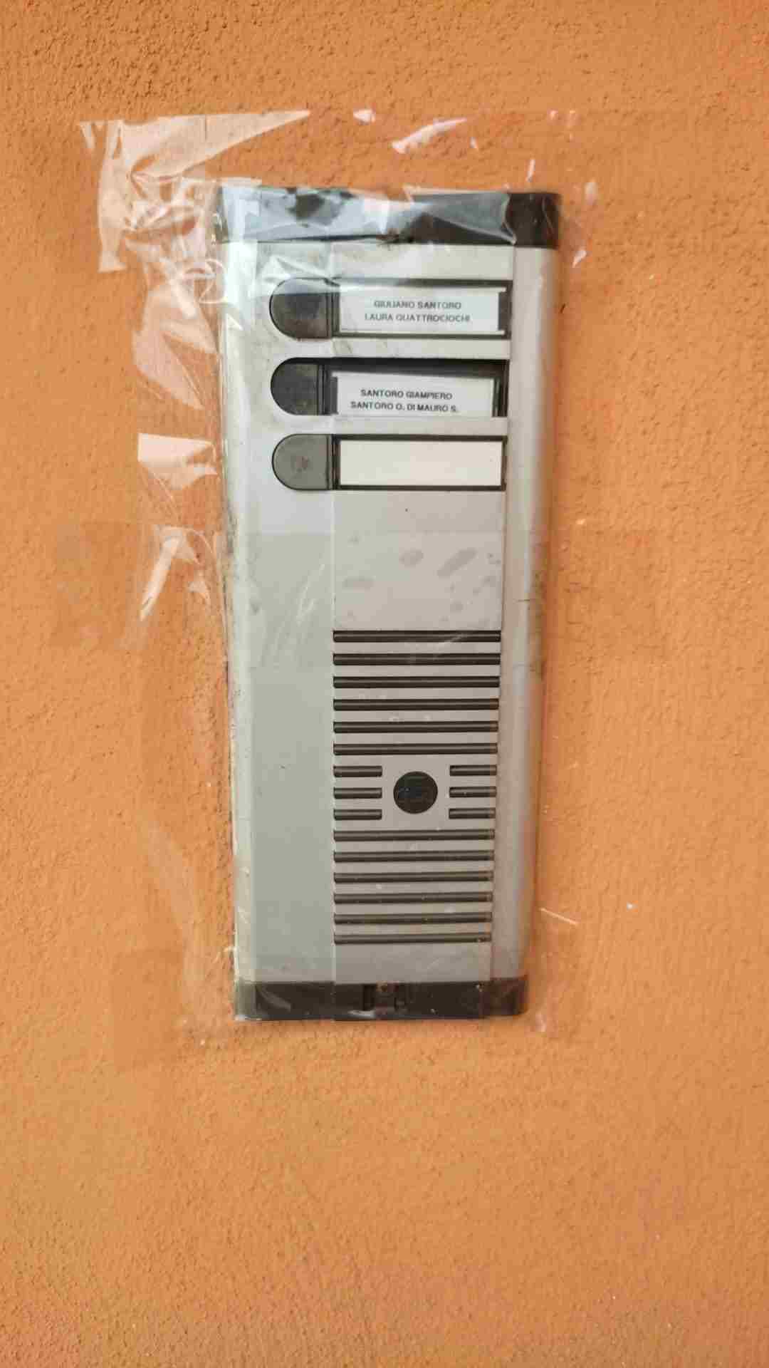

rimpiazzo pulsantiera esterna urmet
salve a tutti
ho questa pulsantiera esterna che si sta sgretolando , sia i vari porta etichetta con pulsante che i supporti che la tengono
esiste qualcosa di simile con cui poterla sostituire? perche l'originale ho visto che costicchia un po
WhatsApp Image 2023-03-18 at 13.27.46.jpeg
Il 18/3/2023 alle 13:44 , Giovaaa ha scritto:
salve a tutti
ho questa pulsantiera esterna che si sta sgretolando , sia i vari porta etichetta con pulsante che i supporti che la tengono
esiste qualcosa di simile con cui poterla sostituire? perche l'originale ho visto che costicchia un po
WhatsApp Image 2023-03-18 at 13.27.46.jpeg
Vendono sia il kit testate sia i singoli pulsanti. Torna nuova.
Qualsiasi pulsantiera tu voglia mettere costa oltre che sei obbligato a fare opere murarie. Inoltre l'alloggio del posto esterno potrebbe essere inadeguato.
Ora le fanno grigie
URMET CONFEZIONE TESTATE GRIGIE/VETRINI FRONTALE 925 725 URMET DOMUS 925/751 1fila
Pulsante ricambio per 725-925
Urmet Pulsante ricambio porta cartellino 925/755
  1.
Il 19/3/2023 alle 17:10 , soltec ha scritto:
Vendono sia il kit testate sia i singoli pulsanti. Torna nuova.
Qualsiasi pulsantiera tu voglia mettere costa oltre che sei obbligato a fare opere murarie. Inoltre l'alloggio del posto esterno potrebbe essere inadeguato.
Ora le fanno grigie
URMET CONFEZIONE TESTATE GRIGIE/VETRINI FRONTALE 925 725 URMET DOMUS 925/751 1fila
Pulsante ricambio per 725-925
Urmet Pulsante ricambio porta cartellino 925/755
  1.
ok grazie , proverò con queste parti separate :)
