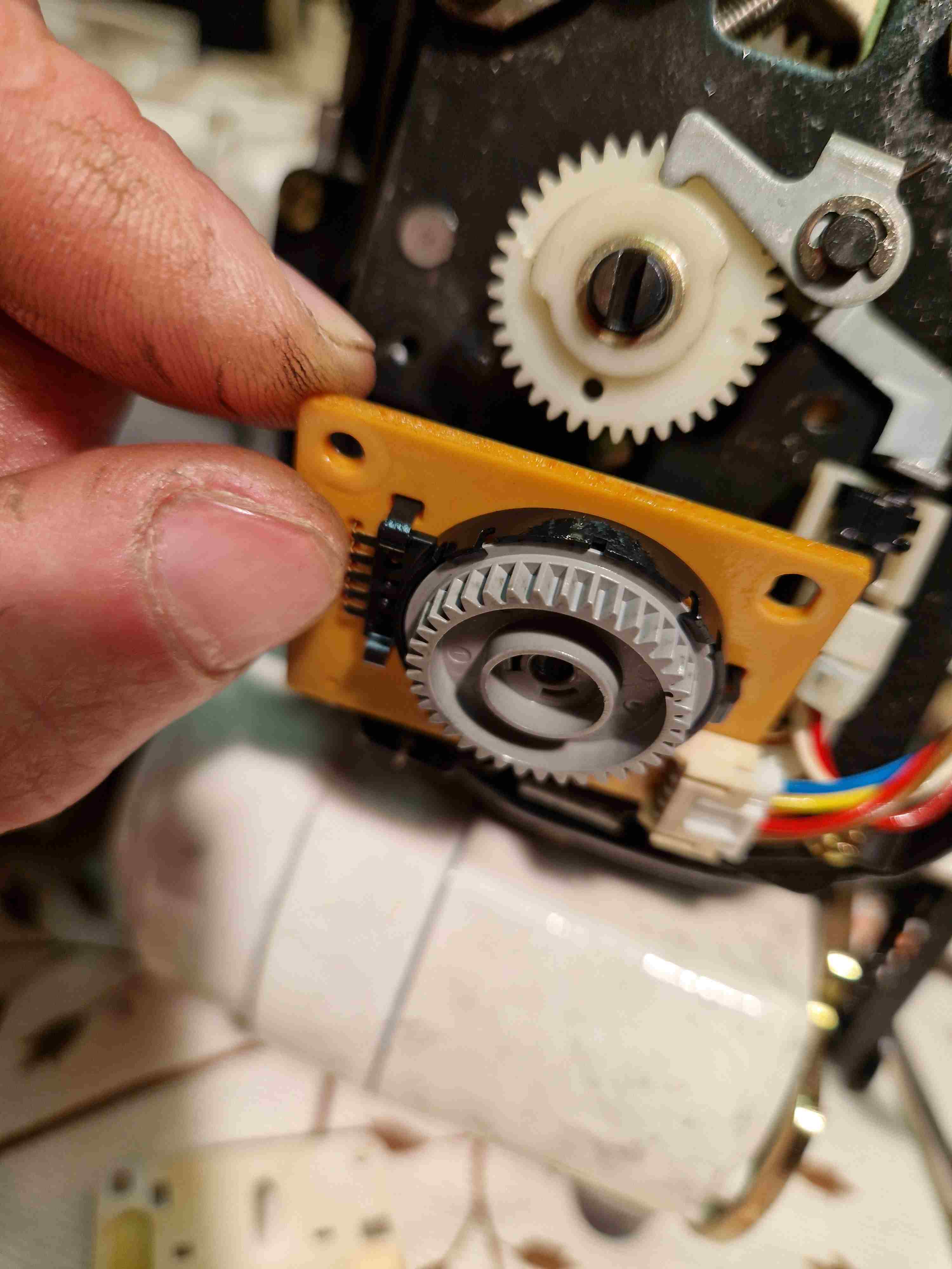

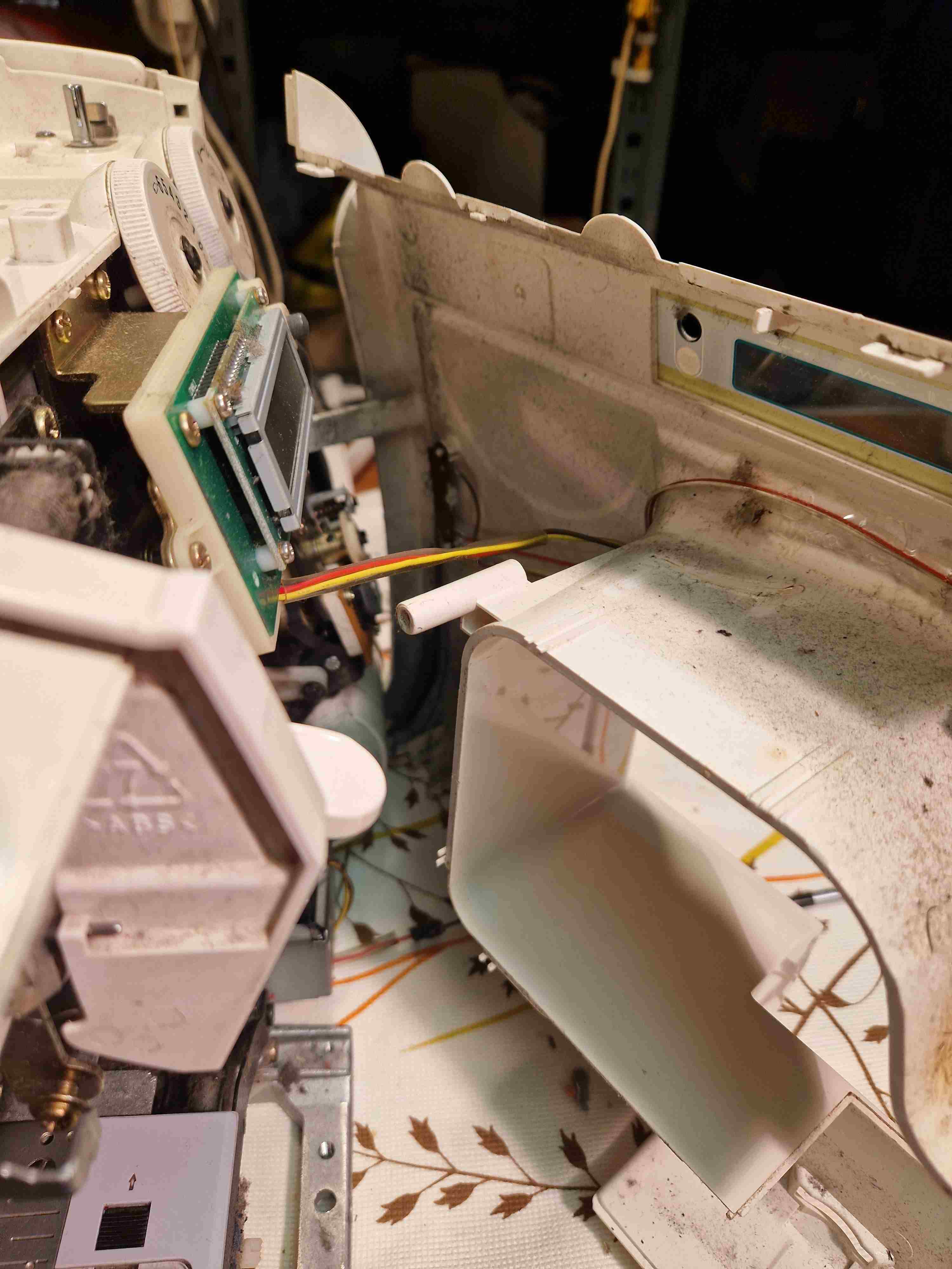

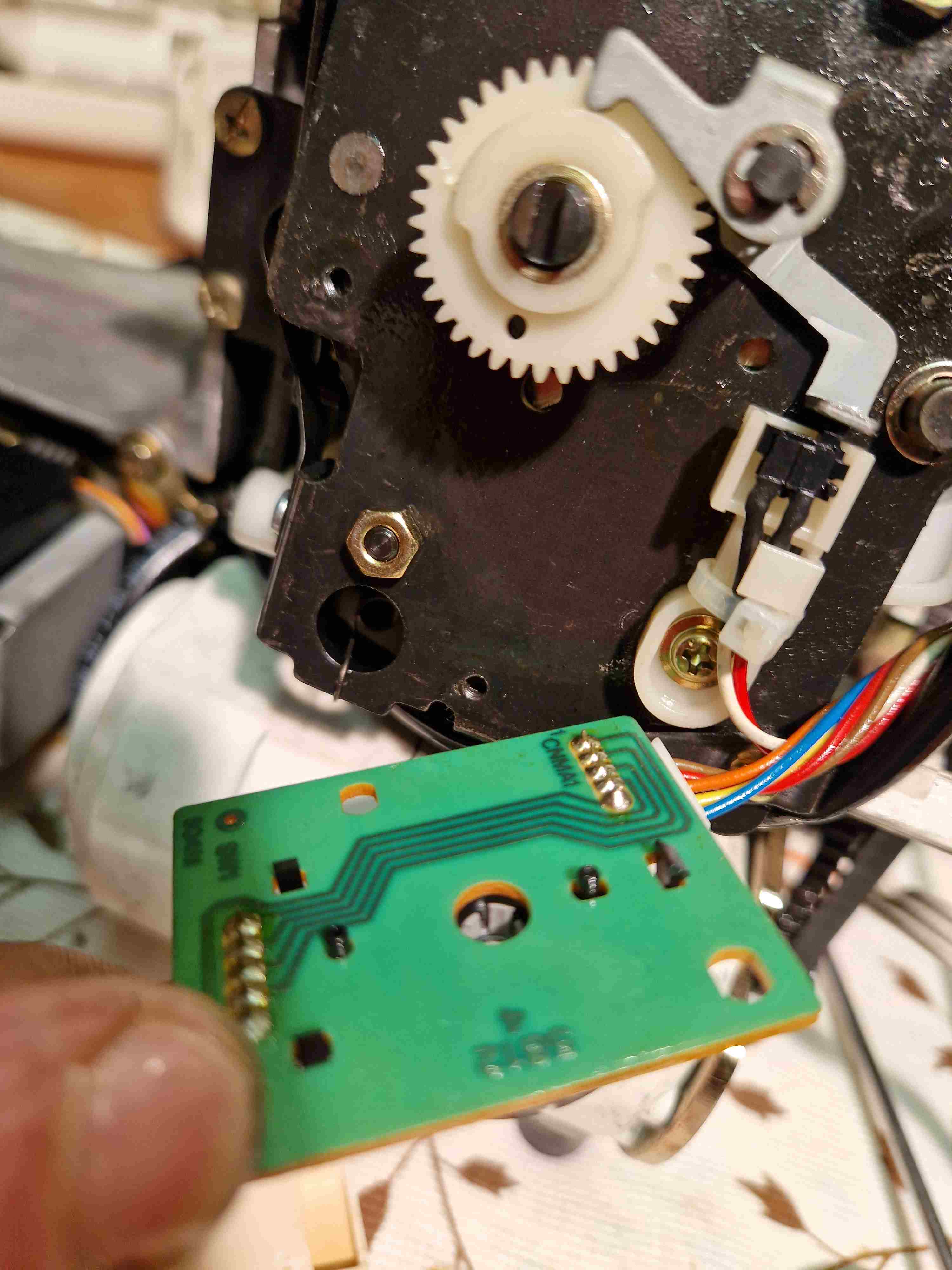

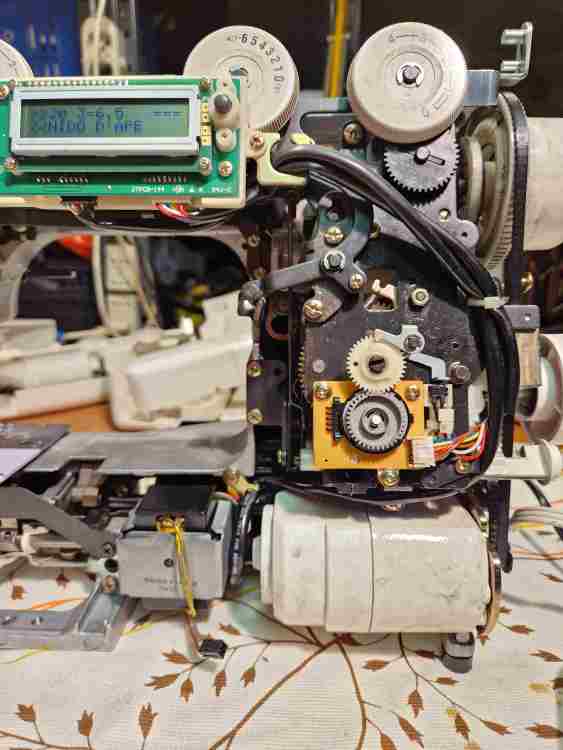

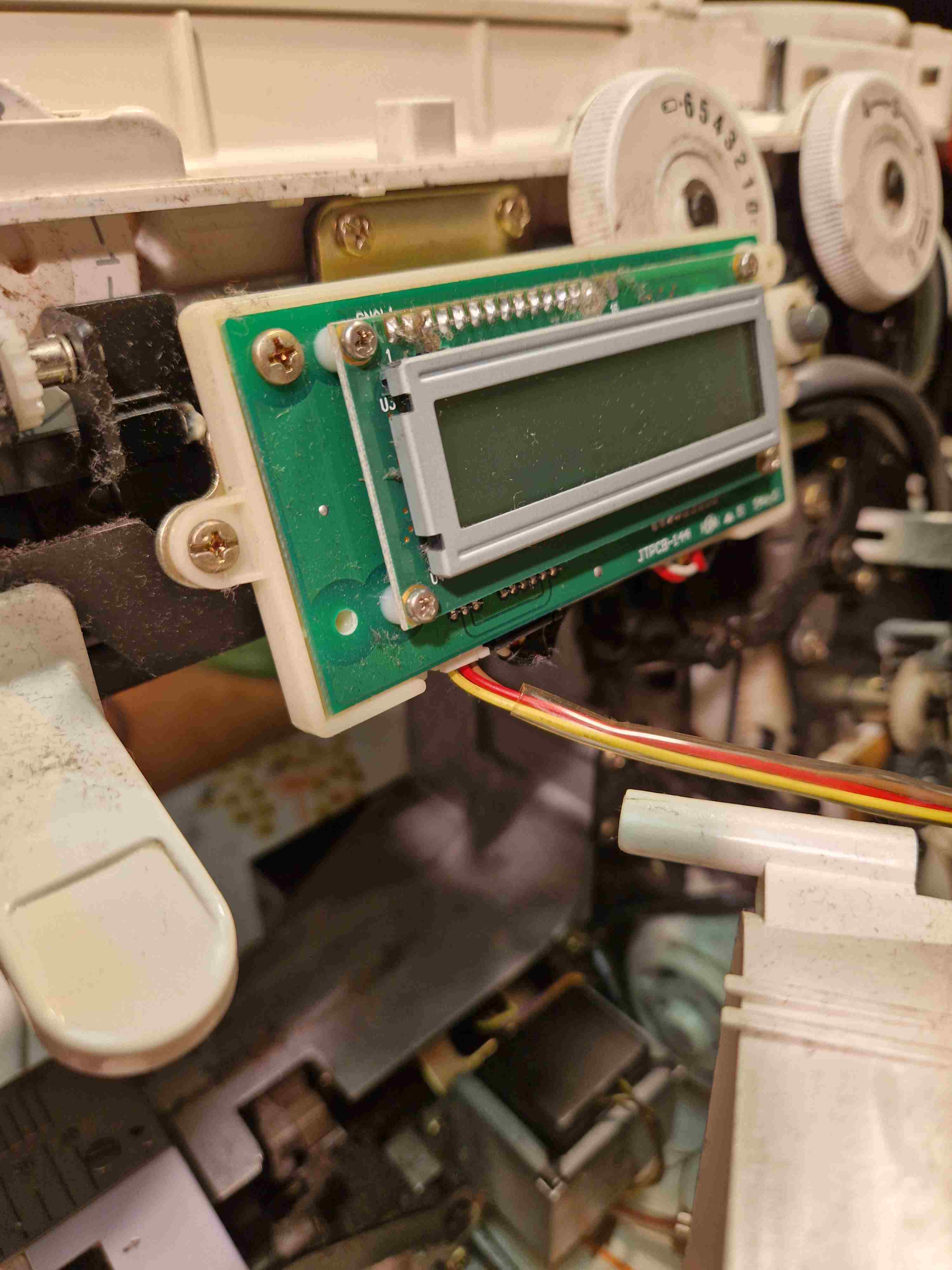

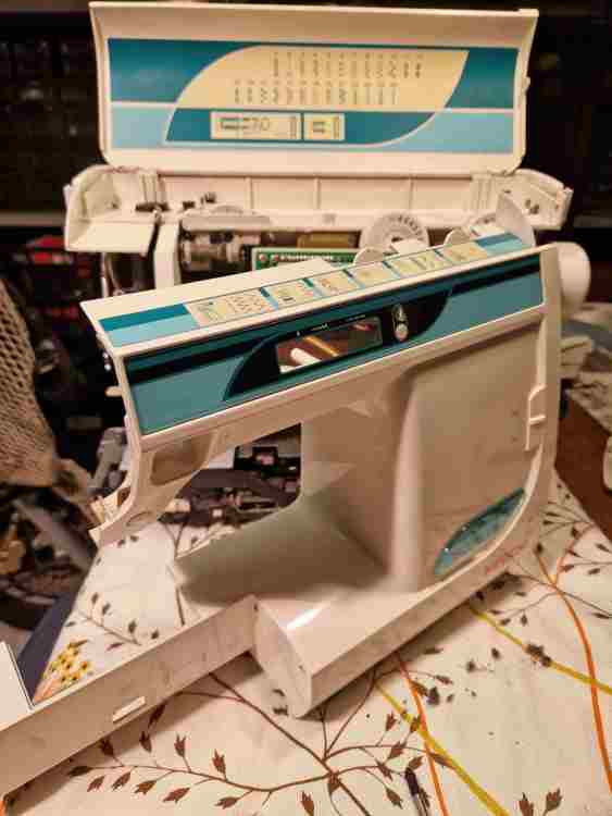

marco pizzato Inserito: 18 marzo 2023 Segnala Inserito: 18 marzo 2023 Buongiorno e Grazie per la Vs. attenzione Parliamo di M/Cucire con trasmissione non corretta tra Posizione Selettore Punti Ricamo e ciò che appare sul Display Si presenta una sequenza nella quale si ripetono stessi Ricami pur proseguendo avanti con il Selettore Essendo in procinto di smontare la M/Cucire chiedo cosa relazionare per analizzare il problema e proporre delle prove/soluzioni Ringraziando anticipatamente Saluto Cordialmente Marco Pizzato
Livio Orsini Inserita: 19 marzo 2023 Segnala Inserita: 19 marzo 2023 Probabilmente ci sarà un microcontrollore che che gestisce il tutto. Non dici niente in ordine al selettore, presumo quindi che sia o rotativo o scorrevole. la prima cosa da verificare è se spostndo il selettore l'informazione giunga al controllore. Se in vece la selezione si effettua con 2 tasti avanti/indietro, allora ilproblema può essere solo nelcontrollore
NovellinoXX Inserita: 19 marzo 2023 Segnala Inserita: 19 marzo 2023 (modificato) Ma il ricamo che effettivamente realizza e' quello indicato dal selettore oppure quello indicato dal display ? Modificato: 19 marzo 2023 da NovellinoXX
marco pizzato Inserita: 20 marzo 2023 Autore Segnala Inserita: 20 marzo 2023 Grazie ad entrambi (Livio Orsini & NovellinoXX) per avermi risposto Il Selettore è di tipo Rotativo Il Ricamo eseguito dalla M/Cucire è quello indicato nel Displey Oggi pomeriggio continuo lo Smontaggio della M/C e sarò in grado di caricare le foto di tutti i particolari necessari per cercare di capire dove sia il problema
NovellinoXX Inserita: 20 marzo 2023 Segnala Inserita: 20 marzo 2023 3 ore fa, marco pizzato ha scritto: Il Ricamo eseguito dalla M/Cucire è quello indicato nel Displey Allora guarderei prima il selettore, forse gira a vuoto.
marco pizzato Inserita: 21 marzo 2023 Autore Segnala Inserita: 21 marzo 2023 Buongirono, aprendo la M/Cucire ho notato che gran parte dell'Elettronica è in un "Bagno d'Olio" Evidentemente è stata Lubrificata in modo Pesante Provvedo a eliminare quanto più possibile con Acool e Compressore ad Aria Non penso che si risolverà ma iniziamo a riportare la Componentistica al suo stato originale Allego alcune foto sperando che possiate iniziare ad avere una mappa del funzionamento e individuare possibili cause del diffetto Grazie, Marco Pizzato
Livio Orsini Inserita: 21 marzo 2023 Segnala Inserita: 21 marzo 2023 Comincia con iol controllo che ha suggerito NovellinoXX. Nel caso i commutatore rotante avesse il funzionamento regolare, segui il segnale che da li va al controllore e verifica che ci sia l'informazione corretta all'ingresso del controllore. E probabile che ci sia un multipartitore resistivo, quindi ad ogni tacca del commutatore rotativo corrisponderà una diversa tensione. Se è così verifica che all'ingresso del controllore si leggano tanti valori differenti quanti sono i passi del selettore.
marco pizzato Inserita: 21 marzo 2023 Autore Segnala Inserita: 21 marzo 2023 42 minutes ago, Livio Orsini said: Comincia con iol controllo che ha suggerito NovellinoXX. Nel caso i commutatore rotante avesse il funzionamento regolare, segui il segnale che da li va al controllore e verifica che ci sia l'informazione corretta all'ingresso del controllore. E probabile che ci sia un multipartitore resistivo, quindi ad ogni tacca del commutatore rotativo corrisponderà una diversa tensione. Se è così verifica che all'ingresso del controllore si leggano tanti valori differenti quanti sono i passi del selettore. Eseguito Controllo a Selettore che ha funzionamento regolare Per la verifica del Segnale chiedo Assistenza ad Amico e vi riferisco risultato ottenuto Grazie Marco Pizzato
NovellinoXX Inserita: 21 marzo 2023 Segnala Inserita: 21 marzo 2023 (modificato) Non credo sia il commutatore rotativo perchè il display indica l'effettivo ricamo che realizza. Devi controllare la catena cinematica delle 2 manopole in alto: muovendole devi vedere se le ruote dentate, leve e came seguono il movimento. La selezione del ricamo e' tutta meccanica. Il commutatore rotativo e' l'ultimo anello della catena e serve a dare l'informazione al display. E' possibile che ci siamo dei movimenti asserviti alla rotazione le motore principale. >Al limite Il commutatore rotativo lo sollevi un pò sganciando uno dei tre dentini e ci spruzzi sotto un pò di disossidante. Nel rimontaggio posizionalo esattamente come era prima. Guarda bene anche sotto, ci dovrebbero essere alcune coppie coniche con la corona dei denti in nylon: Con la vecchiaia si fessuravano e giravano a vuoto. Modificato: 21 marzo 2023 da NovellinoXX
marco pizzato Inserita: 30 marzo 2023 Autore Segnala Inserita: 30 marzo 2023 Buonasera a tutti e Grazie !!@ Grazie perché con il contributo dei consigli e l'aiuto dell'Amico sia riusciti a ottenere il risultato desiderato La M/Cucire deve essere rimontata e provata ma l'aver prima smontato e pulito il comutatore e prima di rimontarlo, verificato che anche il Selettore svolgeva una funzione sulla risposta del Display, mettendo in sincronia i due abbiamo ottenuto la giusta sequenza dei Ricami Ritengo che perfezionando la taratura del commutatore spariscono anche i piccoli errori di contatto sul Display.. Nuovamente Grazie !!@ Marco Pizzato
