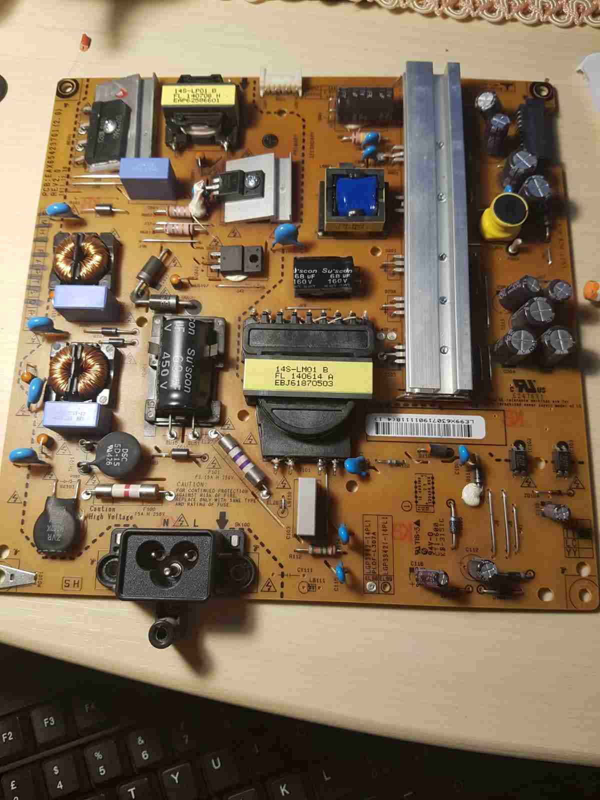

TV lg modello 39lb561v SCHERMO NERO
Salve, la mia lg modello 39lb561v  presenta schermo nero con audio funzionante.Il pannello sembra funzionare poichè appoggiando una lampada sullo schermo si vede l'immagine.Dopo aver controllato le 4 strisce led, 13 led risultano non funzionanti. Controllando la tensione in uscita dell'alimentatore sulla porta che alimenta le strisce led la tensione è bassa e fluttuante( tra i 2 e i 3 volt). Allego la foto della scheda, con la speranza che qualcuno possa darmi un'idea su quale componenti controllare.Ho testato qualche componente ma non sono riuscito ad individuare il guasto.
WhatsApp Image 2023-03-18 at 21.11.53.jpeg
12 minuti fa, toni38 ha scritto:
Ho testato qualche componente
quale?
Io intanto sostituirei gli elettrolitici sulle uscite dell'SMPS (quelli a destra del dissipatore)
oltre cambiare i led controlla la tensione dei positivi uscita led rispetto massa
Modificato: da 3kek1
Almeno la marca del tv la potevi mettere!!!... le richieste d'aiuto così composte mi...innervosiscono...
  • Riccardo Ottaviucci changed the title to TV lg modello 39lb561v SCHERMO NERO
Salve,  ho controllato le tensioni dei componenti e il mosfet risulta in corto insieme ad un condensatore ceramico vicino al mosfet. In questi giorni procedo alla sostituzione e vi aggiorno.
