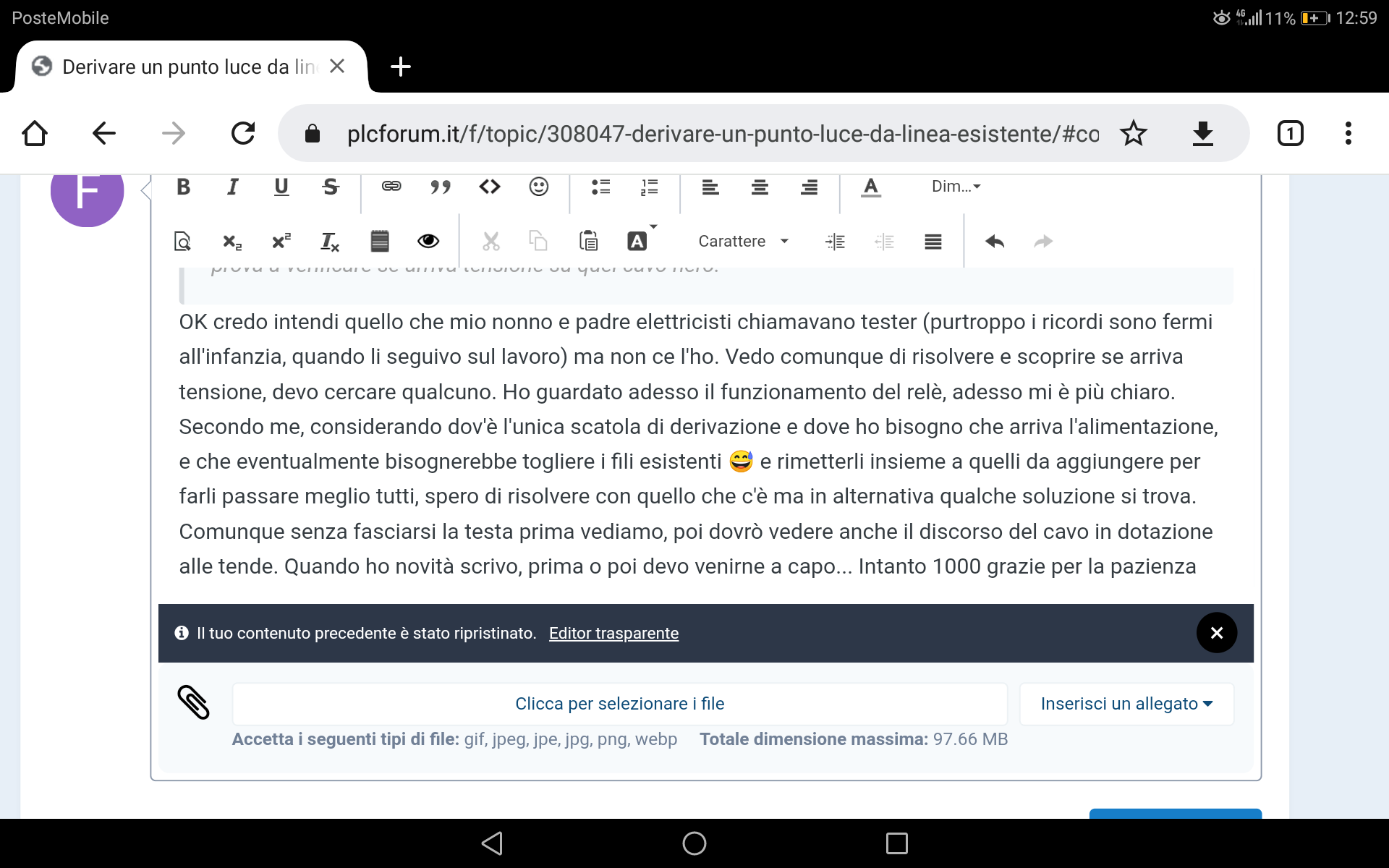

Fra12 Inserita: 23 marzo 2023 Autore Segnala Inserita: 23 marzo 2023 15 ore fa, agos1969 ha scritto: lo devi battere, tecnicamente significa che devi misurarlo con un multimetro se è presente tensione o meno, ma in particolare se non è presente tensione lo verifichi facendo una misura di continuità, ASSICURANDOSI che la linea allacciata al quadro elettrico dell'appartamento sia disalimentata! Ovviamente, il cavo marrone insieme al bianco chiudono mediante il pulsante il circuito della bobina del relè, ti invito a cercare su internet il principio di funzionamento del relè in oggetto, cosi comprendi di cosa parlo! Ti ripeto che se vuoi alimentare un nuovo circuito con fase e neutro devi necessariamente collegarti al cavo nero collegato al relè ed il blu NERO fase Blu neutro. Se ti necessita la fase nella scatola sotto indicata prova a verificare se arriva tensione su quel cavo nero. Allego risposta con screenshot perché provo più volte invia risposta ma non va, vediamo ora
del_user_271852 Inserita: 26 marzo 2023 Segnala Inserita: 26 marzo 2023 ok, il forum e qui ... grazie a te
Giampi69 Inserita: 26 marzo 2023 Segnala Inserita: 26 marzo 2023 Sto invecchiando, non ho capito nulla del problema da risolvere.....
