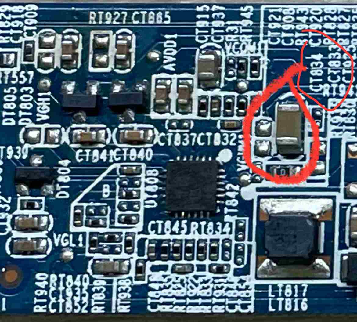

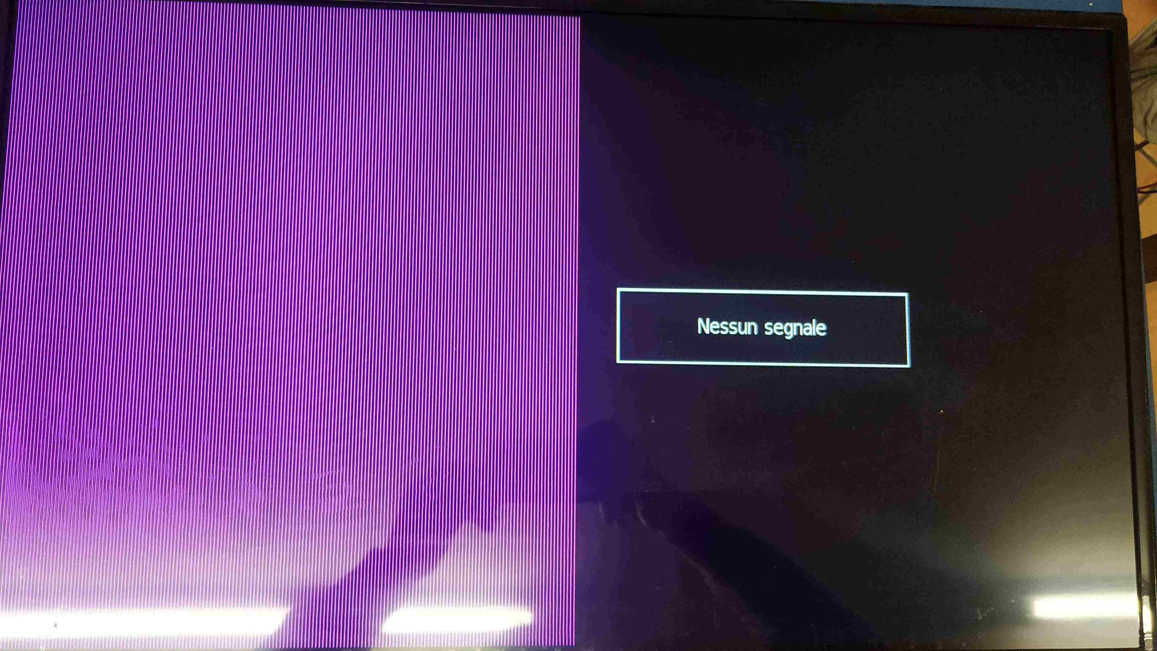

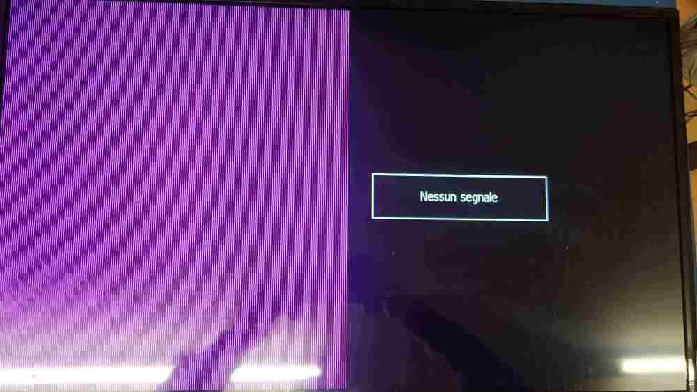

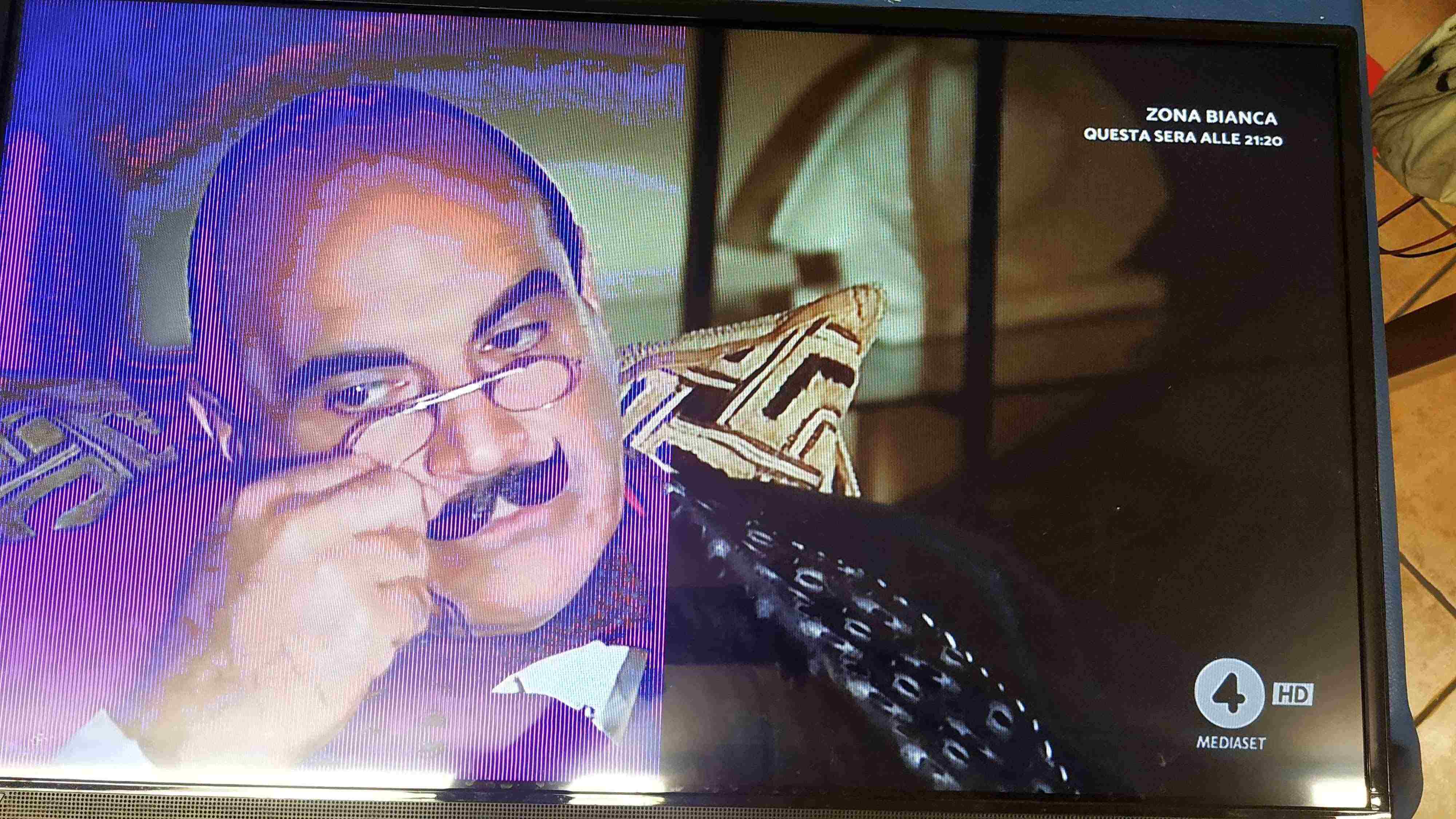

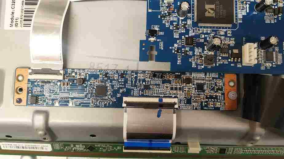

pinoros Inserito: 19 marzo 2023 Segnala Share Inserito: 19 marzo 2023 Salve a tutti , ho questa TV in riparazione , mi è pervenuta con il seguente difetto, accendendola và in protezione, dopo attenta analisi ho scoperto un corto sull'alimentazione della T-con , infatti staccando il flat il tv si accende tranquillamente, sono riuscito a trovare il componete che provocava il corto circuito, un condensatore da 10uF in corto , rimosso e sostituito da un'elettrolitico e ricollegata la scheda la tv si accende senza problemi , peccato che ora il tv presenta un difetto abbastanza importante , a schermo scuro la metà a dx presenta righe verticali in egual misura , presuppondo che la scheda T-Con è da cambiare , che cosa ne pensate? Link al commento Condividi su altri siti More sharing options...
Riccardo Ottaviucci Inserita: 19 marzo 2023 Segnala Share Inserita: 19 marzo 2023 penso di si Link al commento Condividi su altri siti More sharing options...
3kek1 Inserita: 19 marzo 2023 Segnala Share Inserita: 19 marzo 2023 (modificato) controlla bene il flat cable di quella metà, puliscilo comunque anche se lo sembra già, se no è guasta la tcon magari il contenuto della memoria Modificato: 19 marzo 2023 da 3kek1 Link al commento Condividi su altri siti More sharing options...
pinoros Inserita: 19 marzo 2023 Autore Segnala Share Inserita: 19 marzo 2023 il cavo cavo flat lo avevo già ripulito su entrambi i connettori , anche premendo il cavo flat su entrambi i connettori il risutlato non cambia, ho provato anche a toccare premendo i cavi flat su display senza nessun miglioramento, infatti il problema è stabilmente presente , ho rilevato una tensione di 16v all'uscita dell'evatore di tensione del t-con, non ho lo schema elettrico e non posso confrontare nulla , infatti per trovare il condensatore smd in corto ne ho dovuto rimuovere 5 , in basso tiporto la foto della t-com la t-com è JUC7.820.00208222 Link al commento Condividi su altri siti More sharing options...
3kek1 Inserita: 19 marzo 2023 Segnala Share Inserita: 19 marzo 2023 ci sarebbe da controllare saldature del chip centrale e connettori dell'uscita tcon Link al commento Condividi su altri siti More sharing options...
pinoros Inserita: 23 marzo 2023 Autore Segnala Share Inserita: 23 marzo 2023 nulla di fatto, tutte le saldature sono perfette , controllate al microscopio, potenzialemtne il chip principale ha subito dei danni, ho ordinato una scheda T-con nuova in cina , vediamo quando arriva e se il problema si risolve, vi tengo informati Link al commento Condividi su altri siti More sharing options...
pinoros Inserita: 5 aprile 2023 Autore Segnala Share Inserita: 5 aprile 2023 oggi arrivata la T-Con dalla cina , sostituito il componene e adesso il problema è scomparso Link al commento Condividi su altri siti More sharing options...
3kek1 Inserita: 5 aprile 2023 Segnala Share Inserita: 5 aprile 2023 mi chiedo se quell'elettrolitico andava bene come esr e capacità, l' originale poteva essere tranquillamente da 20uF Link al commento Condividi su altri siti More sharing options...
pinoros Inserita: 16 aprile 2023 Autore Segnala Share Inserita: 16 aprile 2023 problema risolto con sostituzione della T-con , grazie per la collaborazione Link al commento Condividi su altri siti More sharing options...
andreatechnics Inserita: 1 maggio 2024 Segnala Share Inserita: 1 maggio 2024 Il 16/04/2023 alle 21:22 , pinoros ha scritto: problema risolto con sostituzione della T-con , grazie per la collaborazione Ciao,sapresti dirmi il valore esatto del condensatore,e dove l’hai sostituito? Per caso è questo? CT834 Link al commento Condividi su altri siti More sharing options...
carlovittorio Inserita: 2 maggio 2024 Segnala Share Inserita: 2 maggio 2024 Guarda che ha risolto sostituendo la T-con e non con un condensatore. Link al commento Condividi su altri siti More sharing options...
