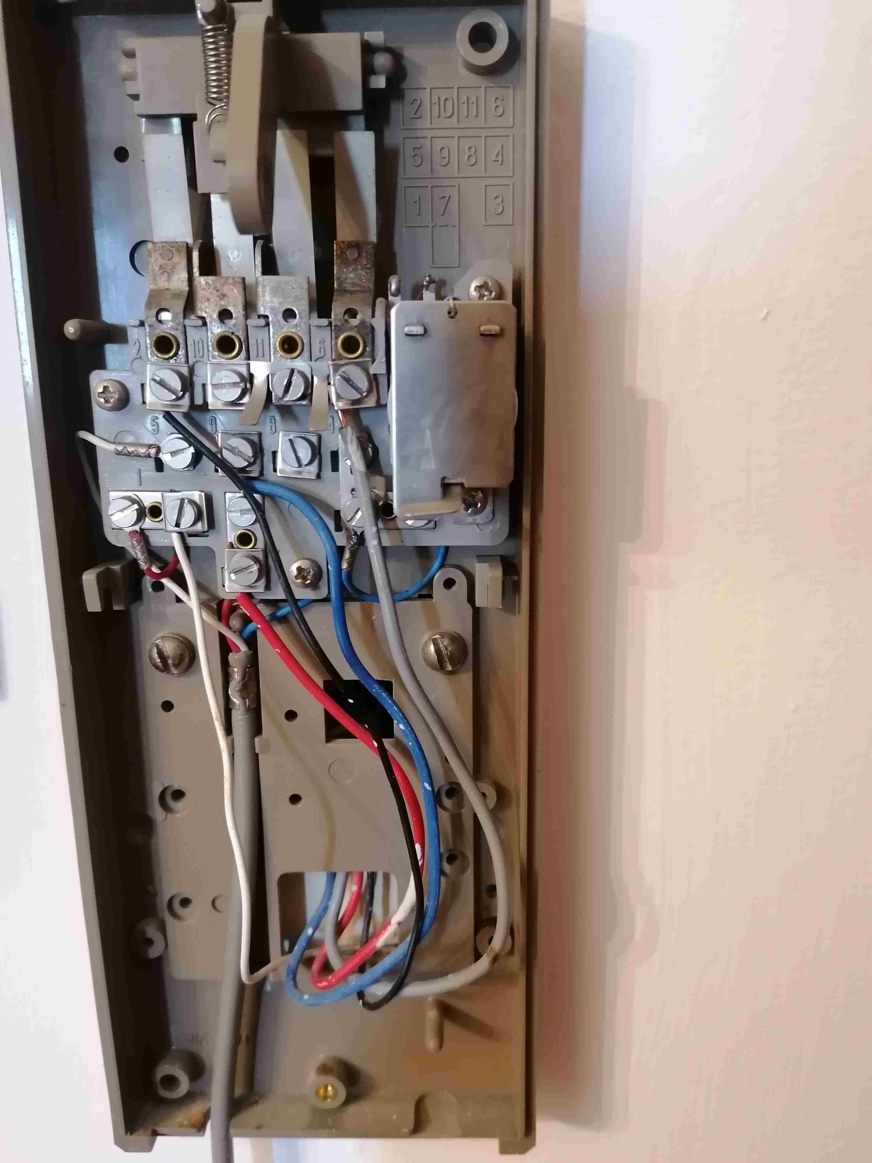

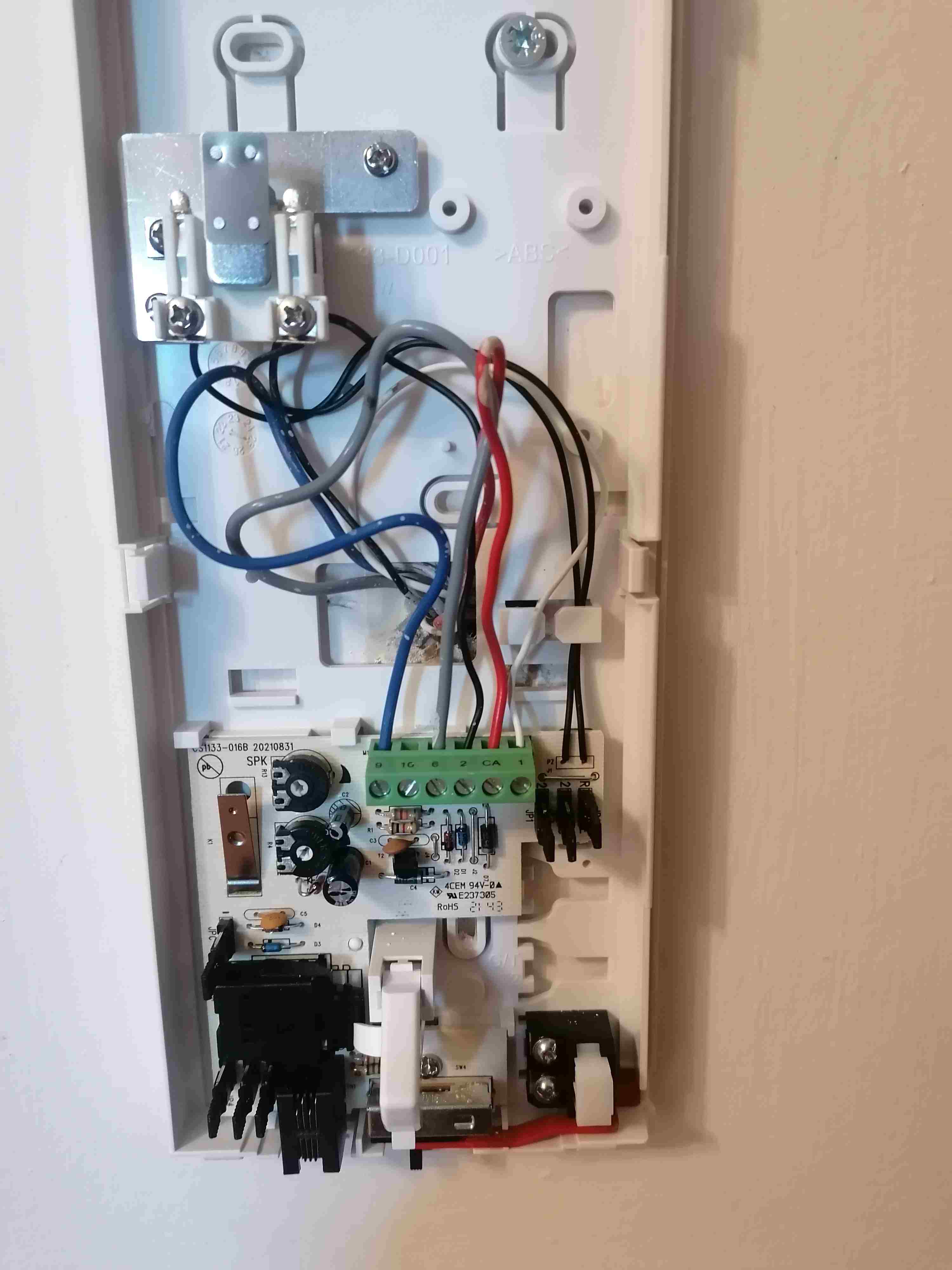

Sostituzione citofono urmet
Buongiorno a tutti. Devo sostituire l'attuale citofono Urmet di cui vi allego foto per chiedere sesapete dirmi il modello e se è compatibile con Urmet 1133/15.Abito in un condominio e non c'è portineria.
Nel caso vi chiedo anche se potete fornirmi il nuovo collegamento da effettuare.
Grazie mille a tutti
Roberto Garoscio
12 ore fa, chiara79 ha scritto:
se è compatibile con Urmet 1133/15
Si lo è, morsetto corrisponde a morsetto tranne il 7 che diventa CA.
Grazie Roberto, sono fuori per lavoro fino a venerdì....sabato provo a fare i collegamenti e poi ti faccio sapere se funziona tutto....🤞🤞
Grazie mille
Il 20/3/2023 alle 21:35 , Roberto Garoscio ha scritto:
Si lo è, morsetto corrisponde a morsetto tranne il 7 che diventa CA.
Buongiorno. ho fatto tutti i collegamenti... Funziona tutto a parte l'apriporta... I fili 9 e 6 ho controllato e sono ben inseriti.... Cosa può essere?
Allego foto nuovo collegamento.
Fatemi sapere se devo cambiare qualcosa.
Grazie mille
5 ore fa, chiara79 ha scritto:
Buongiorno. ho fatto tutti i collegamenti... Funziona tutto a parte l'apriporta... I fili 9 e 6 ho controllato e sono ben inseriti.... Cosa può essere?
Allego foto nuovo collegamento.
Fatemi sapere se devo cambiare qualcosa.
Grazie mille
Risolto!! Ho fatto il pontino tra 6 e 10 che non pensavo di dover fare. Ora funziona tutto.
Grazie ancora
