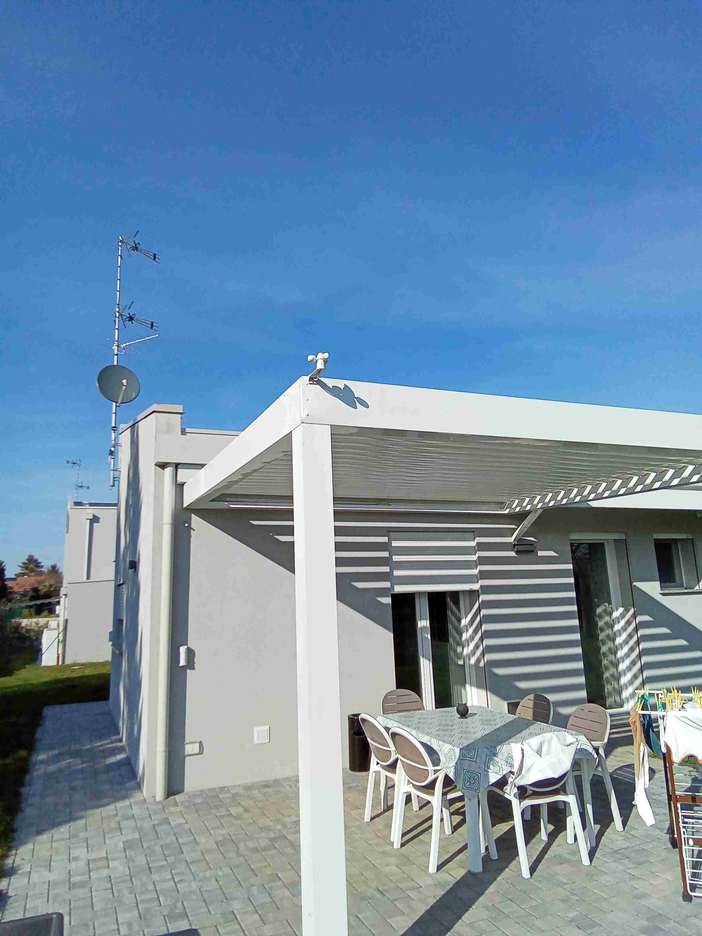

Bravoemiliano Inserito: 20 marzo 2023 Segnala Inserito: 20 marzo 2023 Buongiorno a tutti ho installato un sensore vento in una posizione che pensavo fosse ideale per rilevarla. Ho notato che con vento debole praticamente non si muove, con vento moderatamente forte va sporadicamente ed a volte si ferma e gira addirittura al contrario, evidentemente è in una posizione non ottimale ed interessata da turbolenze. Allegato una foto e chiedo un vostro consiglio su dove ritenete possa essere indicato posizionare il sensore. Grazie saluti
NovellinoXX Inserita: 20 marzo 2023 Segnala Inserita: 20 marzo 2023 (modificato) su un'asta verticale lontano da ostacoli, magari sopra quelle antenne. Modificato: 20 marzo 2023 da NovellinoXX
Bravoemiliano Inserita: 20 marzo 2023 Autore Segnala Inserita: 20 marzo 2023 Ciao, effettivamente non ci avevo pensato. Avevo scelto la posizione dov'è installato ora perché pensavo fosse la migliore essendo vicino a dove serve per sentire l'effettivo vento che c'è sulla pergola. Prima di portarlo sull'antenna, provo allungando il supporto ed alzando di una decina di centimetri per vedere come si comporta. Grazie comunque per l'idea è la migliore posizione per lavorare in aria quasi pulita.
