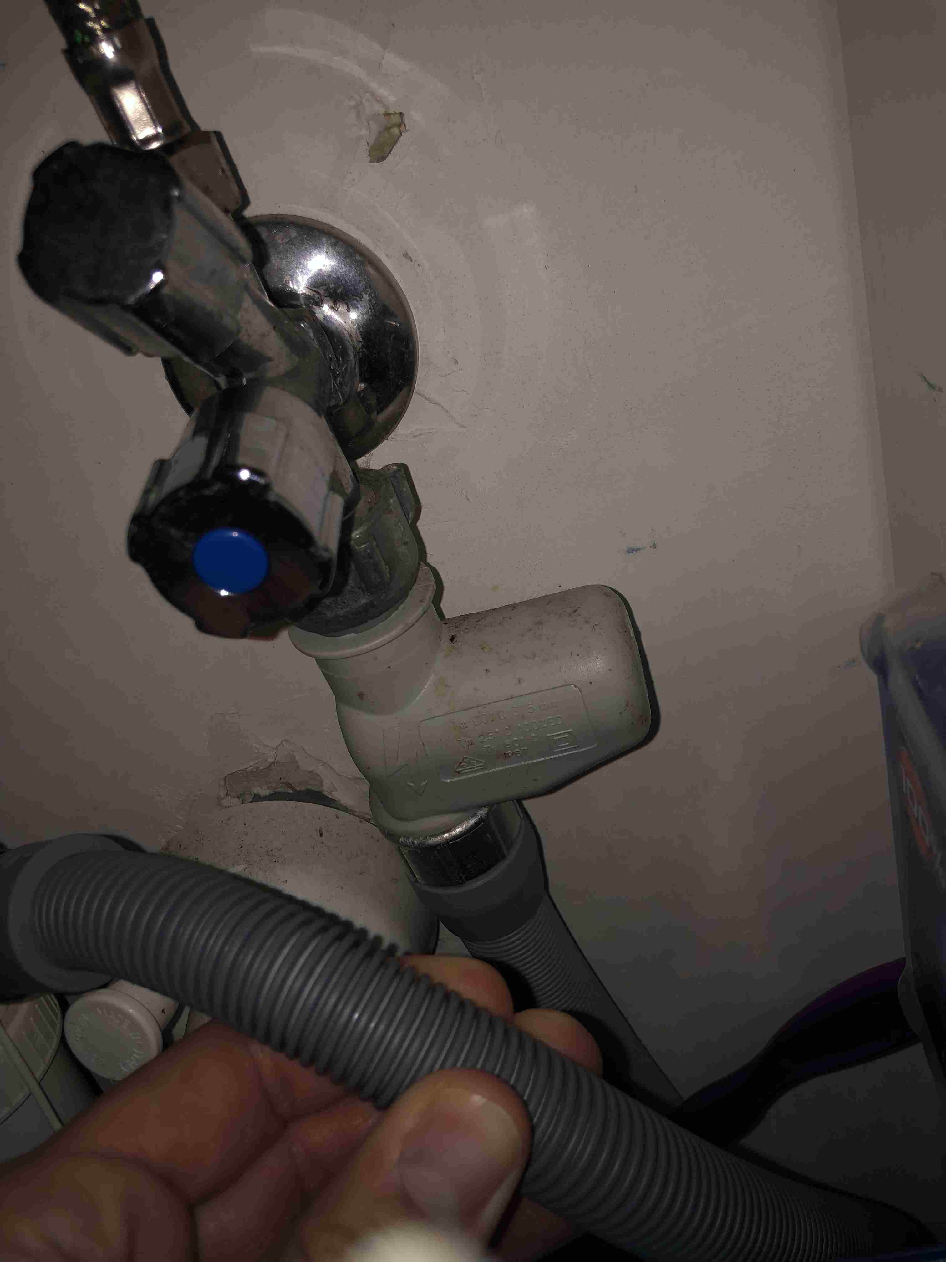

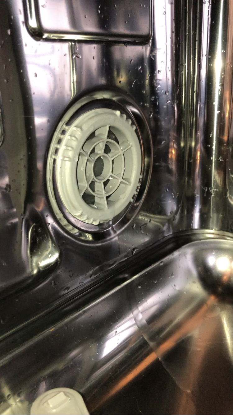

Entra acqua dal foro Airbreak lavastoviglie
Buon pomeriggio a tutti,
ringrazio chiunque potrà aiutarmi.
Ho una lavastoviglie Indesit DIF14B1 A UE da 5 anni.
Entra acqua dal foro del Airbreak, riempiendo pian piano la vasca, per poi essere scaricata in automatico raggiunto un certo livello.
ho già sostituito il Airbreak, ma il problema permane, credo di aver fatto un lavoro vuoto.
Qual è il problema?
allego foto non riesco ad allegare il video
Perde l'elettrovalvola di carico. Se hai il tubo con la scatoletta col disegno del fulmine vicino al rubinetto, va cambiato tutto il blocco.
Stefano Dalmo
Si , devi sostituire il tubo con elettrovalvola
buonasera
grazie per le risposte molto gentili.
quindi tutto il tubo… questo in foto?
Stefano Dalmo
Quello sotto la fontana !,   Quello di carico , Non lo scarico.
Modificato: da Stefano Dalmo
10 minuti fa, Stefano Dalmo ha scritto:
Quello sotto la fontana !,   Quello di carico , Non lo scarico.
si avevo spostato quello di scarico per fare luce….
poi quello di scarico l’ho cambiato questa mattina pensando fosse otturato e impedendo l’uscita dell’acqua.
Non risolvendo ho cambiato Airbreak e adesso il tubo di carico!
Grazie mille siete stati utilissimi, avessi chiesto prima mi sarei risparmiato 50€
I pezzi cambiati posso servire di scorta. 😉
