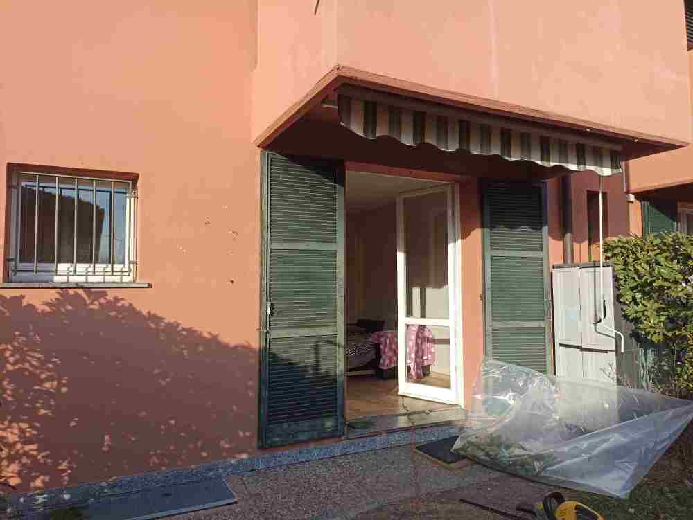

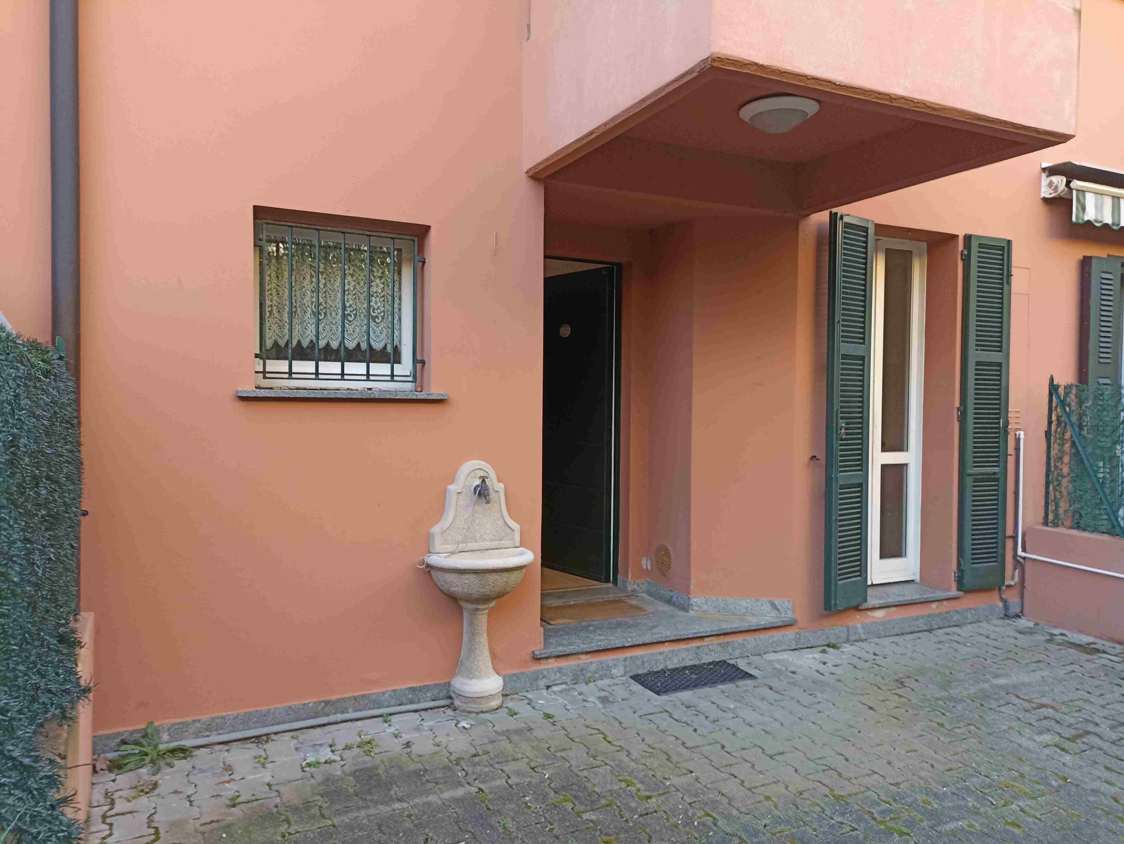

renato1961 Inserito: 21 marzo 2023 Segnala Inserito: 21 marzo 2023 Buonasera , vorrei un consiglio su come proteggere da intrusione questi 2 ingressi (vedi foto) con dispositivi cablati e wireless (centrale inim smartliving) considerando la presenza di gatto. Grazie
renato1961 Inserita: 31 marzo 2023 Autore Segnala Inserita: 31 marzo 2023 Avrei pensato di mettere a protezione dei varchi 2 sensori Inim Air2-QDT600WB , oppure a lato i sensori Air2-BXS-RAM(W)-N Cosa ne pensate puo' andar bene o avete altri suggerimenti? Ringrazio per eventuali consigli.
BallistaPoldo68 Inserita: 10 aprile 2023 Segnala Inserita: 10 aprile 2023 Ciao, secondo me (parlo non da installatore ma comunque da conoscitore in materia), con i Air2-BXS-RAM(W)-N faresti meglio. Per quanto riguarda il loro posizionamento potresti fare a lato come hai detto anche perché da datasheet hanno la lunghezza di rilevamento regolabile, l'unica cosa è che rilevano da entrambi i lati, quindi, se non è presente un'impostazione che ti fa scegliere il lato, uno dovrebbe rimanere impedito.
