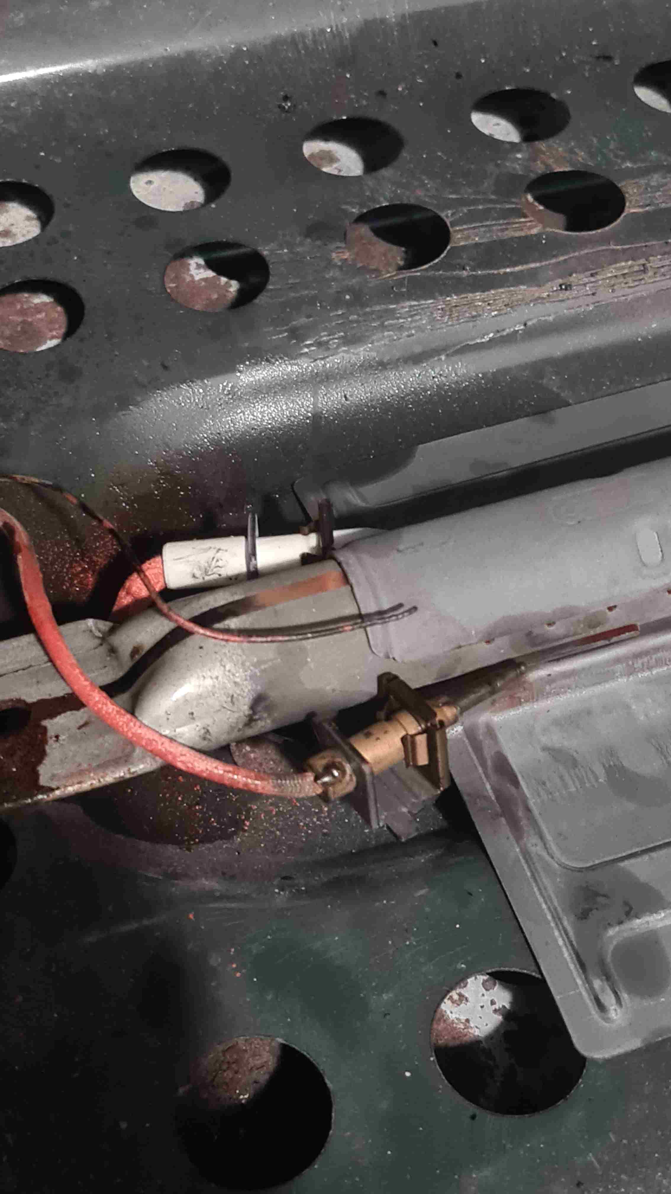

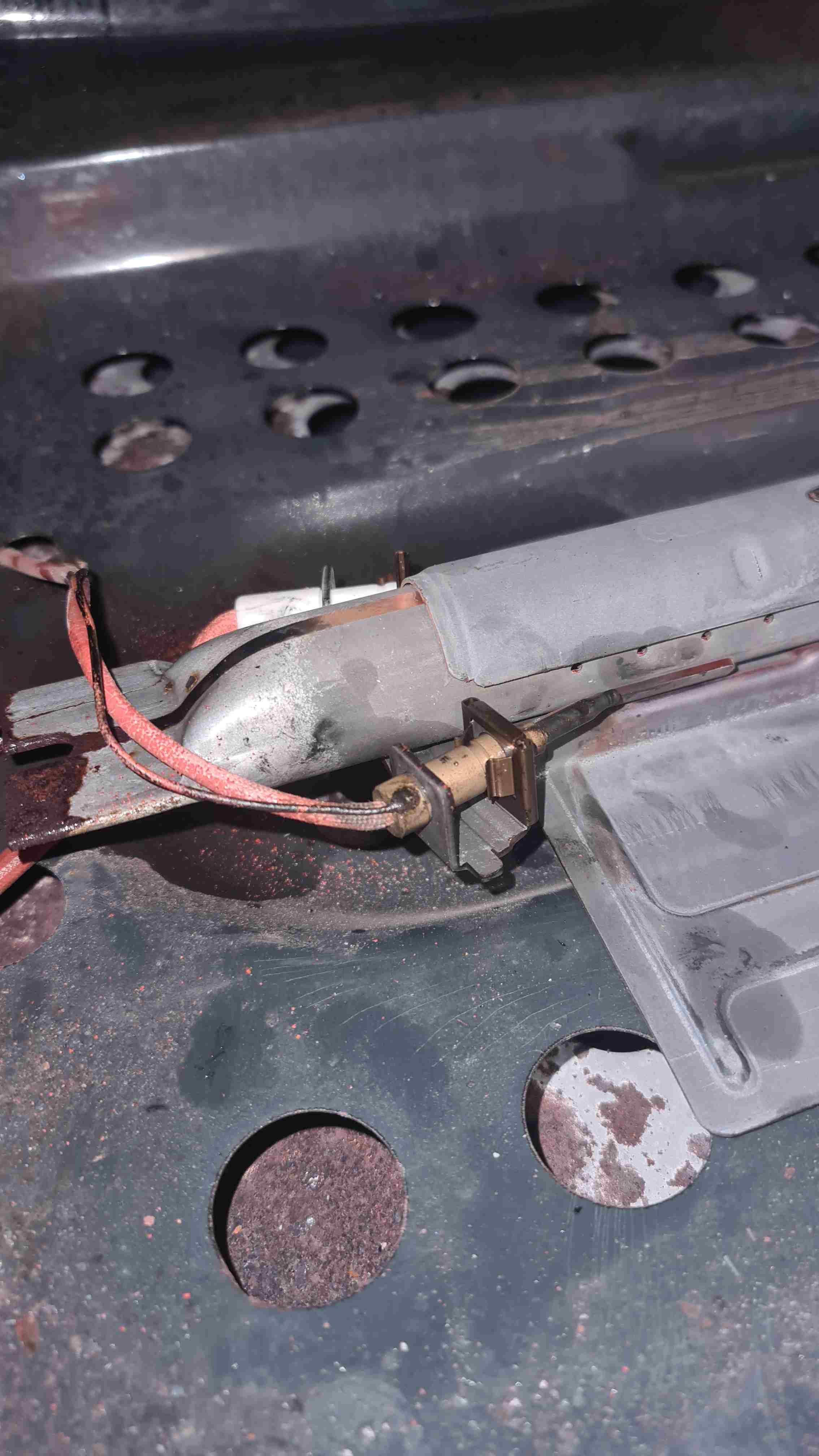

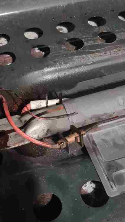

Pinoct Inserito: 22 marzo 2023 Segnala Inserito: 22 marzo 2023 Ciao a tutti, ho un problema con la mia cucina a gas smeg. Il forno si spegne non appena lascio la manopola del gas. Suppongo che sia un problema di termocoppia. Ho visto (come da foto allegata) che c'è un filo metallico staccato dalla sonda, mi chiedo se possa essere questa la causa dello spegnimento del forno. Ad ogni modo credo di non essere in grado di saldare nuovamente il suddetto filo, quindi mi toccherà sostituire la termocoppia. Il problema è che non capisco come sganciare questo sensore dal suo alloggio, non ci sono i dadi da svitare, c'è una sorta di graffetta. Spero che qualcuno possa aiutarmi. Grazie
Stefano Dalmo Inserita: 22 marzo 2023 Segnala Inserita: 22 marzo 2023 Devi sostituire la termocoppia.
Stefano Dalmo Inserita: 22 marzo 2023 Segnala Inserita: 22 marzo 2023 Sulla parte anteriore ha una graffetta che si sfila dalla staffa fissa. La devi sganciare tirandola a un lato .
Pinoct Inserita: 22 marzo 2023 Autore Segnala Inserita: 22 marzo 2023 27 minuti fa, Stefano Dalmo ha scritto: Sulla parte anteriore ha una graffetta che si sfila dalla staffa fissa. La devi sganciare tirandola a un lato . Ok, grazie! Una domanda, ho letto che il guasto potrebbe essere causato dal "magnete" (che ho visto trovarsi dietro la manopola del gas), come posso essere certo che non vada sostituito quest'ultimo invece della termocoppia?
Livio Migliaresi Inserita: 22 marzo 2023 Segnala Inserita: 22 marzo 2023 30 minuti fa, Pinoct ha scritto: come posso essere certo che non vada sostituito quest'ultimo invece della termocoppia? Domanda banale: e il filo dissaldato?
Stefano Dalmo Inserita: 22 marzo 2023 Segnala Inserita: 22 marzo 2023 Ne puoi essere certo perché io non l’ho nominato il magnete
Pinoct Inserita: 22 marzo 2023 Autore Segnala Inserita: 22 marzo 2023 Si? 😅 Lo supponevo... Ad ogni modo, pensavo fosse la normale usura e lo stress delle alte temperature.
Pinoct Inserita: 22 marzo 2023 Autore Segnala Inserita: 22 marzo 2023 (modificato) 58 minuti fa, Stefano Dalmo ha scritto: Ne puoi essere certo perché io non l’ho nominato il magnete Va benissimo. Un ultimo quesito, ho smontato la sonda, tolto il pannello posteriore della cucina a gas, ho seguito la sonda sicuro che questa arrivasse alla manopola del gas, invece termina in una "scatoletta" con 2 fili collegati... A prima vista sembra che non si possa staccare la termocoppia da questa scatoletta che probabilmente fa parte del pezzo.. Ti risulta che esistano termocoppie di questo genere? Il filo di massa invece prosegue sino alla manopola. Modificato: 22 marzo 2023 da Pinoct
Stefano Dalmo Inserita: 22 marzo 2023 Segnala Inserita: 22 marzo 2023 Potrebbe avere un termostato di sicurezza in serie.
