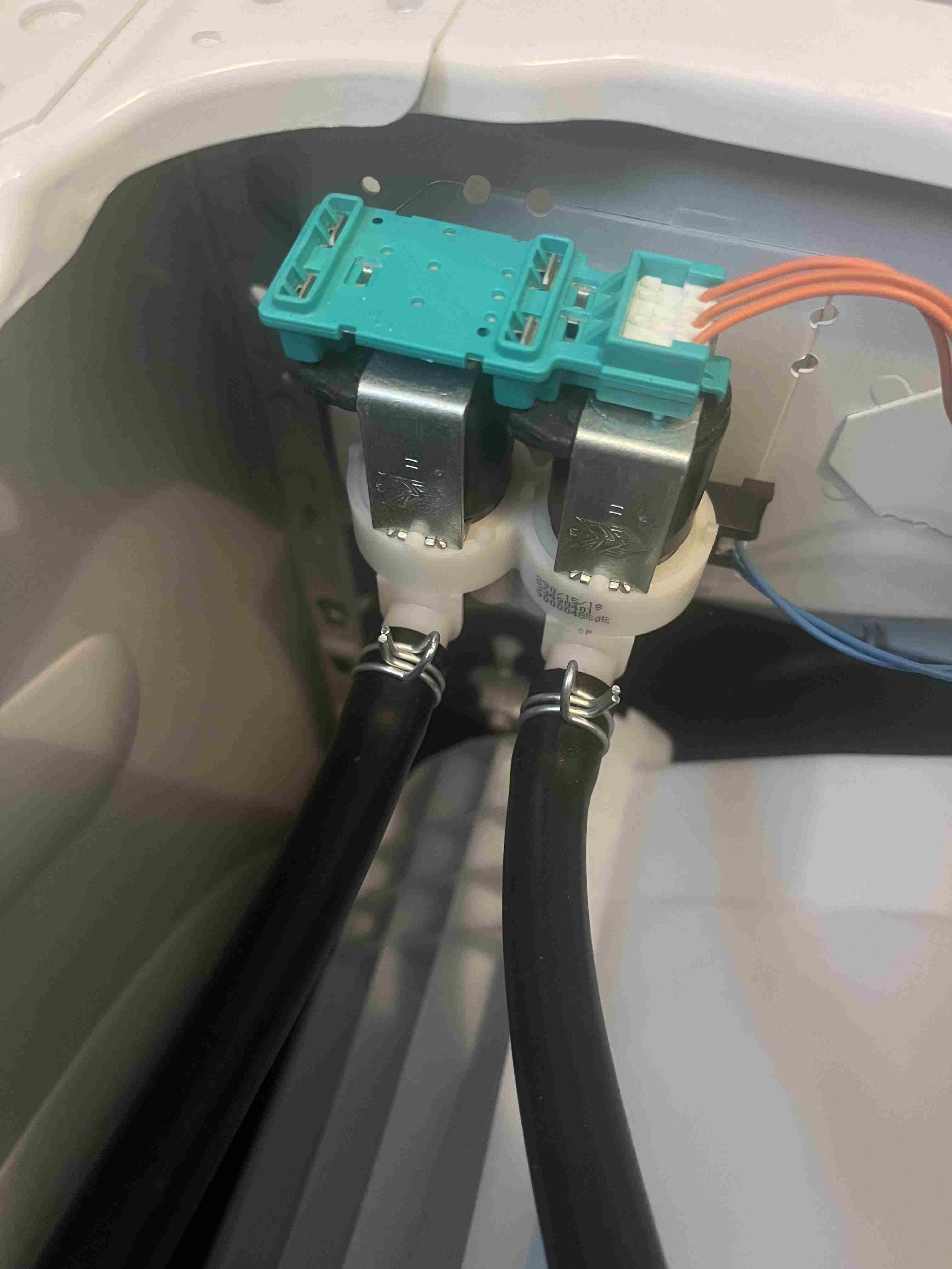

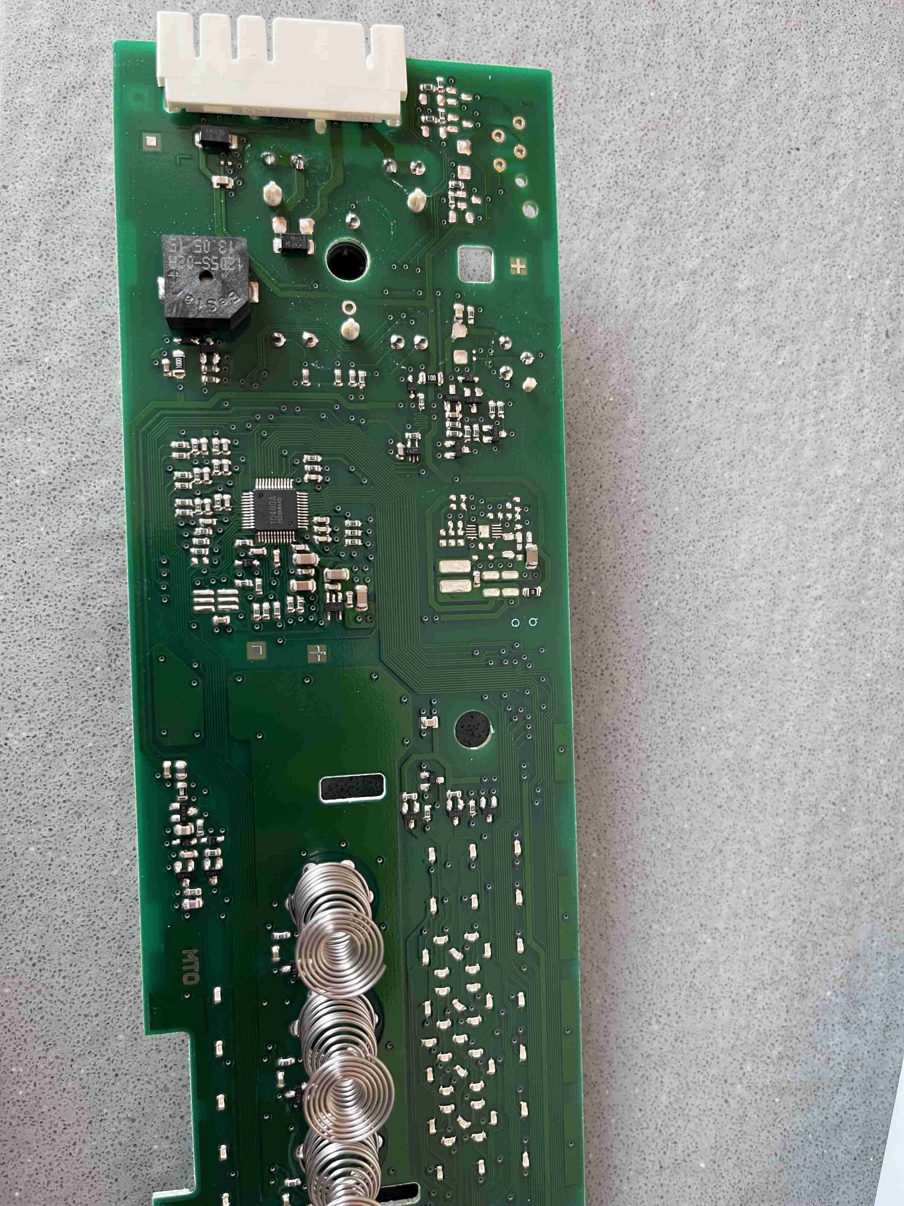

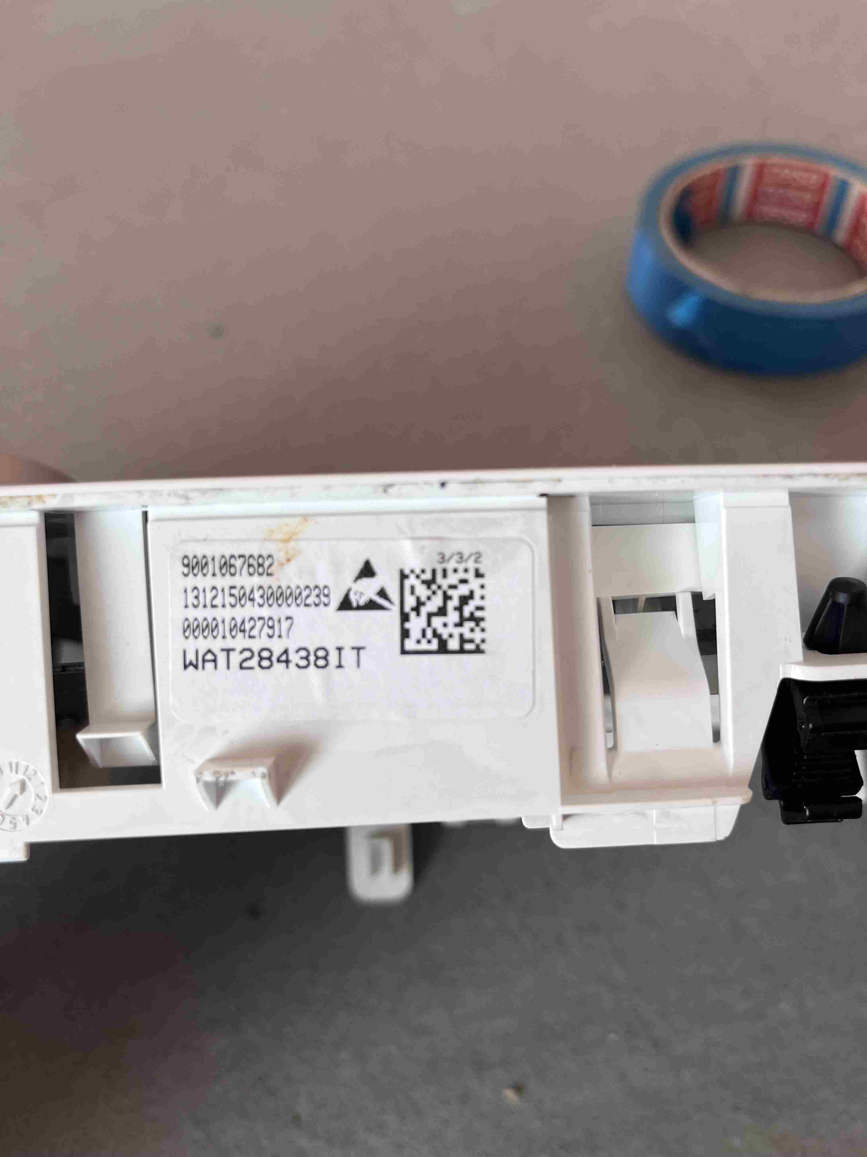

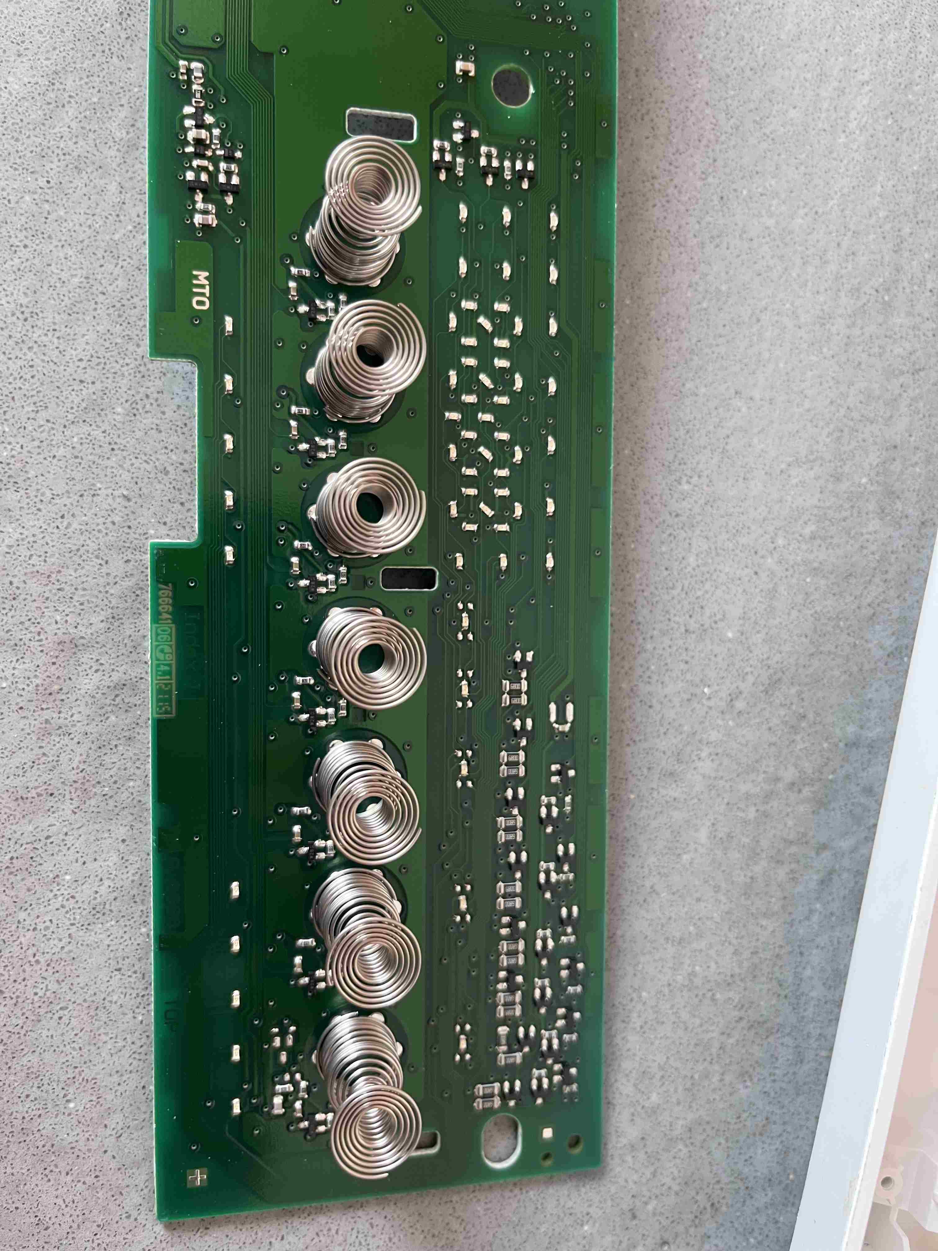

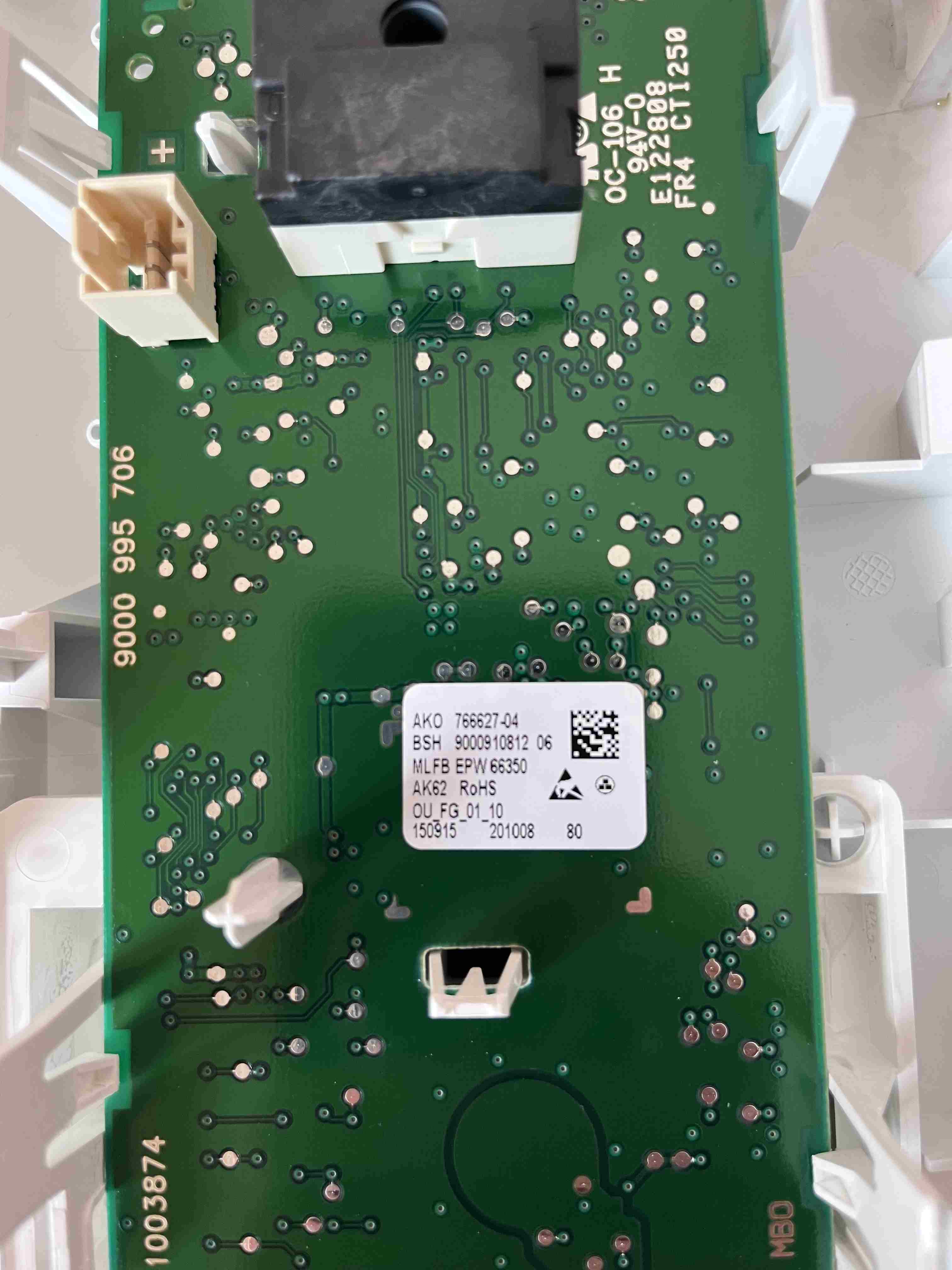

gyrosfera Inserito: 22 marzo 2023 Segnala Share Inserito: 22 marzo 2023 Buongiorno a tutti, sono nuovo del forum. Vi scrivo perchè ho un problema come da oggett, in sintesi, Lavatrice Bosch WAT28438IT ha manifestato il problema seguente: -Qualsiasi ciclo di lavaggio non veniva eseguito, e si ferma dopo il pre carico dell'acqua nella vaschetta. -Scarico/centrifuga invece OK. Azione eseguita: -Sostituito il blocco porta dell'oblo. -Eseguito il Test interno (P2) ma il risultato mi da sempre Errore 61 Ad oggi mi ritrovo la lavatrice che non riesce ad iniziare nessun ciclo di lavaggio, e si ferma proprio dopo un secondo che il cestello inizia a girare. Inoltre dopo le varie prove eseguite sopra, l'oblo non si apre più. Tralasciando l'oblo incastrato, chiedo aiuto dove poter investigare, o altri test da eseguire. Grazie mille, buona giornata Link al commento Condividi su altri siti More sharing options...
Stefano Dalmo Inserita: 22 marzo 2023 Segnala Share Inserita: 22 marzo 2023 Hai provato a impostare scarico e centrifuga? Link al commento Condividi su altri siti More sharing options...
del_user_227154 Inserita: 22 marzo 2023 Segnala Share Inserita: 22 marzo 2023 L'errore riguarda il blocco porta di solito si risolve con la sostituzione.....ma di solito non sempre....bisogna passare al controllo della scheda di potenza. L'oblò rimane sempre bloccato dopo l'avvio se si presenta un guasto, perché il processore invia gli impulsi al gate del triac del blocco porta per un tempo di circa 0.2 secondi il triac alimenta la bobina che aziona la parte meccanica (camma) che blocca l'oblò, Di conseguenza è ovvio che resta bloccato perché l'impulso di apertura viene dato dopo la fine del ciclo quando non esce l'errore che ferma tutti i carichi, per sbloccare l'oblò (ad esempio cambiare un programma avviato) bisogna mettere lo scarico centrifuga fino alla fine. Quindi quando c'è un guasto rimane sempre bloccato perché si presenta nella maggior parte dei casi durante il ciclo....e si apre solo manualmente. Link al commento Condividi su altri siti More sharing options...
michpao Inserita: 22 marzo 2023 Segnala Share Inserita: 22 marzo 2023 22 minuti fa, campiglia ha scritto: e si apre solo manualmente Come ti ha indicato, quella elettro serratura devi dare solo un colpo manualmente per aprirla (dal tirante vicino al filtro). Ricorda che un impulso apre ed il successivo chiude! Se la provi a banco noterai che non potevano fare una cosa più complicata (ha 3 leveraggi per dare consenso ad un magnete) Link al commento Condividi su altri siti More sharing options...
gyrosfera Inserita: 24 marzo 2023 Autore Segnala Share Inserita: 24 marzo 2023 Il 22/3/2023 alle 09:27 , Stefano Dalmo ha scritto: Hai provato a impostare scarico e centrifuga? Si, ma non è cambiato niente, credo, purtroppo, sia un problema più grave Link al commento Condividi su altri siti More sharing options...
gyrosfera Inserita: 24 marzo 2023 Autore Segnala Share Inserita: 24 marzo 2023 Il 22/3/2023 alle 09:41 , campiglia ha scritto: L'errore riguarda il blocco porta di solito si risolve con la sostituzione.....ma di solito non sempre....bisogna passare al controllo della scheda di potenza. L'oblò rimane sempre bloccato dopo l'avvio se si presenta un guasto, perché il processore invia gli impulsi al gate del triac del blocco porta per un tempo di circa 0.2 secondi il triac alimenta la bobina che aziona la parte meccanica (camma) che blocca l'oblò, Di conseguenza è ovvio che resta bloccato perché l'impulso di apertura viene dato dopo la fine del ciclo quando non esce l'errore che ferma tutti i carichi, per sbloccare l'oblò (ad esempio cambiare un programma avviato) bisogna mettere lo scarico centrifuga fino alla fine. Quindi quando c'è un guasto rimane sempre bloccato perché si presenta nella maggior parte dei casi durante il ciclo....e si apre solo manualmente. Grazie del consiglio, a prove fatte, opterei per analizzare la scheda di potenza.. Rimane nella parte posteriore bassa vero? una volta che è individuata, ci sono delle analisi ( anche visive) da poter tentare una riparazione? (sperando non debba dissaldare il mondo o non vale il gioco parto con sostituirla? Grazie mille Link al commento Condividi su altri siti More sharing options...
del_user_227154 Inserita: 24 marzo 2023 Segnala Share Inserita: 24 marzo 2023 La riparazione se possibile comporta una conoscenza elettronica al di sopra della media e di solito un normale multimetro non è sufficiente......no quella in basso è la scheda inverter quella di potenza è attaccata dietro a quella del frontalino. Link al commento Condividi su altri siti More sharing options...
gyrosfera Inserita: 26 marzo 2023 Autore Segnala Share Inserita: 26 marzo 2023 Il 24/3/2023 alle 20:16 , campiglia ha scritto: La riparazione se possibile comporta una conoscenza elettronica al di sopra della media e di solito un normale multimetro non è sufficiente......no quella in basso è la scheda inverter quella di potenza è attaccata dietro a quella del frontalino. Buongiorno, eccola smontata, e ovviamente visibilmente sana (no sfiammate per intenderci) come suggerito servirebbe un banco prova adeguato che non ho, e nemmeno uno schema, pertanto la sostituisco in toto. Giusto per chiudere il cerchio, conoscete un sito che vende a prezzi onesti dove poter acquistare? o magari una ricondizionata? Grazie, buona domenica Link al commento Condividi su altri siti More sharing options...
Stefano Dalmo Inserita: 26 marzo 2023 Segnala Share Inserita: 26 marzo 2023 Il 22/3/2023 alle 09:05 , gyrosfera ha scritto: lavaggio non veniva eseguito, e si ferma dopo il pre carico dell'acqua nella vaschetta. Vuoi dire che prende l'acqua per pochi secondi nel primo scomparto e non passa all'altro.? Andando in errore già istantaneamente con il fermo del carico o dopo pochi secondi dal fermo del carico? Link al commento Condividi su altri siti More sharing options...
Stefano Dalmo Inserita: 26 marzo 2023 Segnala Share Inserita: 26 marzo 2023 Il 24/3/2023 alle 16:23 , gyrosfera ha scritto: Si, ma non è cambiato niente, credo, purtroppo, sia un problema più grave Cosa intendi per non è cambiato niente ? Se durante il lavaggio prende per poco l'acqua di precarico e poi va in errore ,. In scarico e centrifuga cosa fa ? Link al commento Condividi su altri siti More sharing options...
gyrosfera Inserita: 26 marzo 2023 Autore Segnala Share Inserita: 26 marzo 2023 4 ore fa, Stefano Dalmo ha scritto: Vuoi dire che prende l'acqua per pochi secondi nel primo scomparto e non passa all'altro.? Andando in errore già istantaneamente con il fermo del carico o dopo pochi secondi dal fermo del carico? In pratica carica l’acqua nella vaschetta, e questo non ho verificato se poi passa nel secondo scomparto, poi dopo 3 secondi circa il cestello fa l’impulso di rotazione (1cm circa) e si ferma tutto dove per una frazione di secondo vedo sul display il numero dei kg ad esempio 3kg L’errore, lo devo tirare fuori io facendo il test interno. 4 ore fa, Stefano Dalmo ha scritto: Vuoi dire che prende l'acqua per pochi secondi nel primo scomparto e non passa all'altro.? Andando in errore già istantaneamente con il fermo del carico o dopo pochi secondi dal fermo del carico? In pratica carica l’acqua nella vaschetta, e questo non ho verificato se poi passa nel secondo scomparto, poi dopo 3 secondi circa il cestello fa l’impulso di rotazione (1cm circa) e si ferma tutto dove per una frazione di secondo vedo sul display il numero dei kg ad esempio 3kg L’errore, lo devo tirare fuori io facendo il test interno. Lo scarico e centrifuga, il programma completo lo esegue correttamente Link al commento Condividi su altri siti More sharing options...
Stefano Dalmo Inserita: 26 marzo 2023 Segnala Share Inserita: 26 marzo 2023 Quindi non c'è un problema di serratura ! Altrimenti non lo farebbe il ciclo scarico e centrifuga ! Quindi , se il carico che fa è di pochi secondi , almeno così mi sembra di capire , visto che non sei preciso sui tempi delle fasi , potresti controllare se le elettrovalvole funzionano tutte. Non so bene questo modello come procede , ma in genere dopo la precarica attraverso una elettrovalvola ,il carico continua attraverso la seconda. Potrebbe non essere questo il problema , ma una guardata la darei. Link al commento Condividi su altri siti More sharing options...
gyrosfera Inserita: 8 aprile 2023 Autore Segnala Share Inserita: 8 aprile 2023 Il 26/3/2023 alle 18:18 , Stefano Dalmo ha scritto: Quindi non c'è un problema di serratura ! Altrimenti non lo farebbe il ciclo scarico e centrifuga ! Quindi , se il carico che fa è di pochi secondi , almeno così mi sembra di capire , visto che non sei preciso sui tempi delle fasi , potresti controllare se le elettrovalvole funzionano tutte. Non so bene questo modello come procede , ma in genere dopo la precarica attraverso una elettrovalvola ,il carico continua attraverso la seconda. Potrebbe non essere questo il problema , ma una guardata la darei. Ho provato ad eseguire una verifica, l'impedenza è di circa 4K. La tensione arriva correttamente sul connettore, ma, in effetti facendo partire un programma l'elettrovalvola parte, e manda l'acqua sul primo stadio ( il tubo a sx della foto) poi dopo 5/7 sec si ferma e in teoria dovrebbe uscire l'acqua dal secondo tubicino ( il dx della foto) ma non succede niente e infatti si ferma tutto. L'elettrovalvola da fuori sembra avere due blocchi, probabile sia uno dei due difettoso? Link al commento Condividi su altri siti More sharing options...
Stefano Dalmo Inserita: 8 aprile 2023 Segnala Share Inserita: 8 aprile 2023 Vedi che ci sono due contatti sulla prima bobina e due sulla seconda controlla se dopo il carico dalla prima elettro valvola dopo una pausa di pochi secondi , arriva tensione 220 sulla seconda . puoi mettere i puntali del tester direttamente sui contatti che si vedono in superficie Link al commento Condividi su altri siti More sharing options...
borgo77 Inserita: 8 aprile 2023 Segnala Share Inserita: 8 aprile 2023 assolutamente si bobina andata scusa Stefano ci siamo sovrapposti Link al commento Condividi su altri siti More sharing options...
gyrosfera Inserita: 4 giugno 2023 Autore Segnala Share Inserita: 4 giugno 2023 Buonasera a tutti, Causa vari impegni, solo in questi giorni ho messo mano all'atto finale, ovvero la sostituzione della bobina come è stato indicato. Risultato funzionante. Ricapitolando ho sostituito il gruppo elettrovalvola e anche il blocco porta che risultava comunque difettoso. Ringrazio chiunque mi abbia dato consiglio e portato verso la giusta soluzione. Matteo Link al commento Condividi su altri siti More sharing options...
Stefano Dalmo Inserita: 4 giugno 2023 Segnala Share Inserita: 4 giugno 2023 Bene ! meglio tardi che mai . grazie per l’aggiornamento . Link al commento Condividi su altri siti More sharing options...
