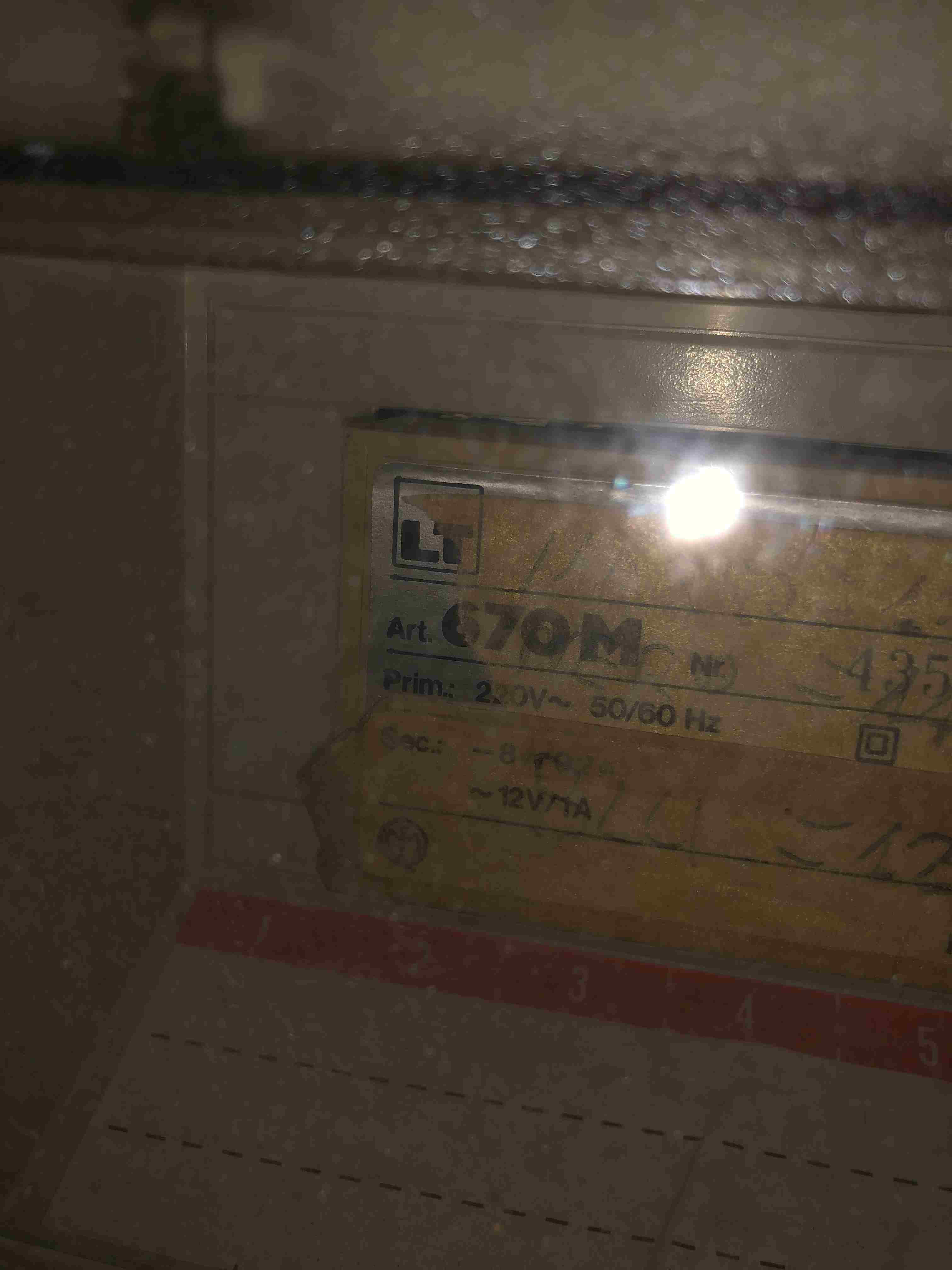

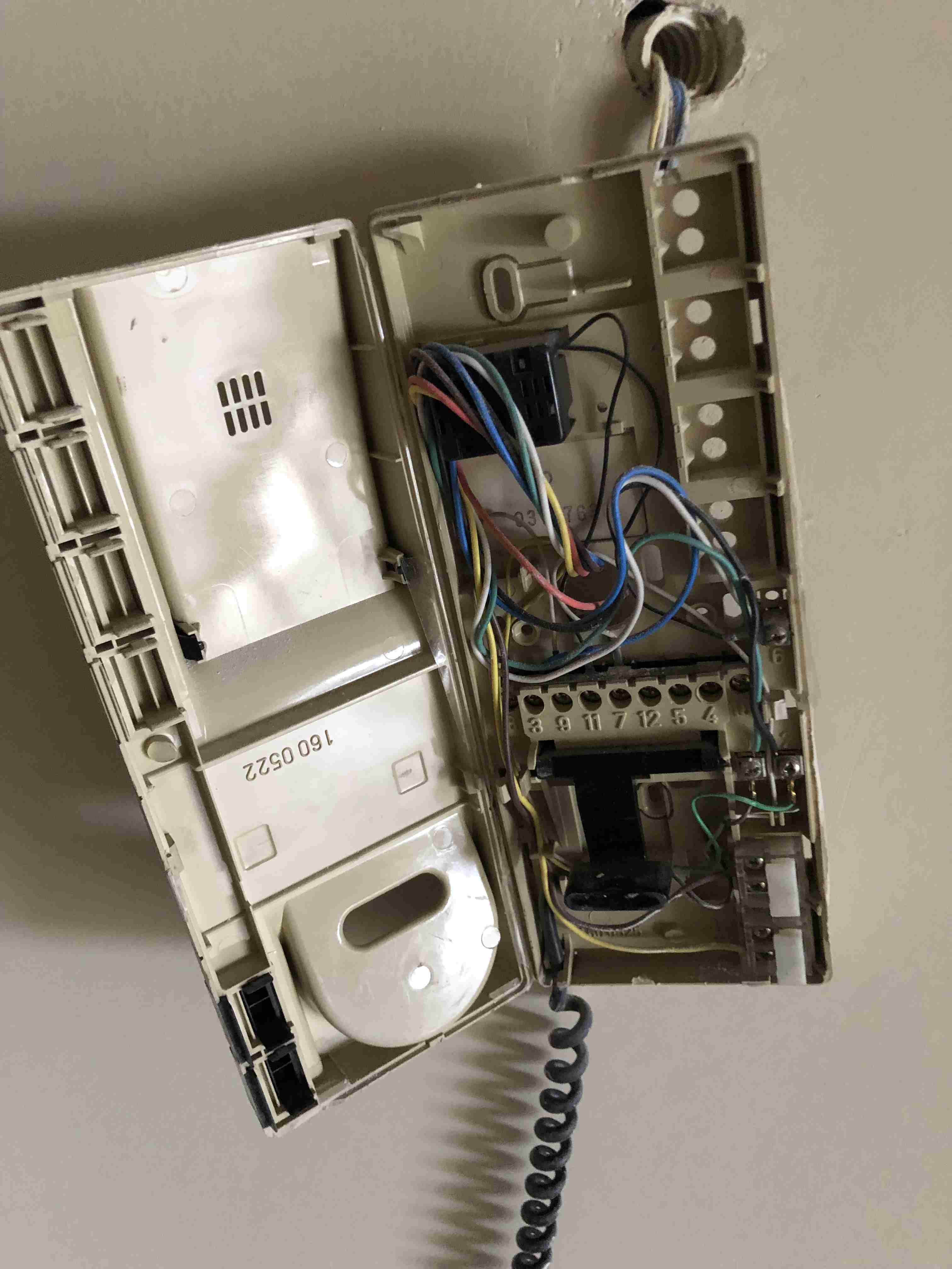

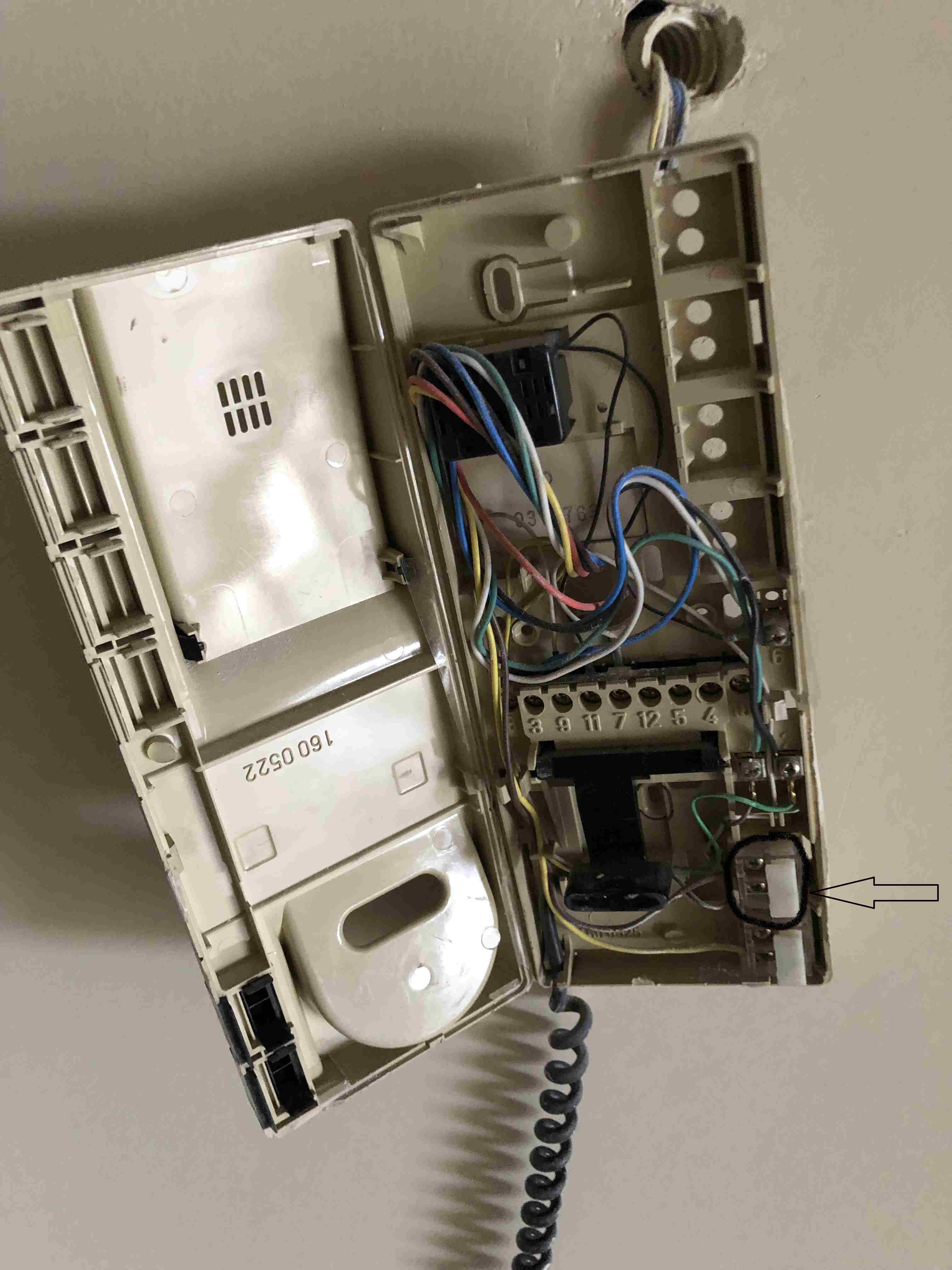

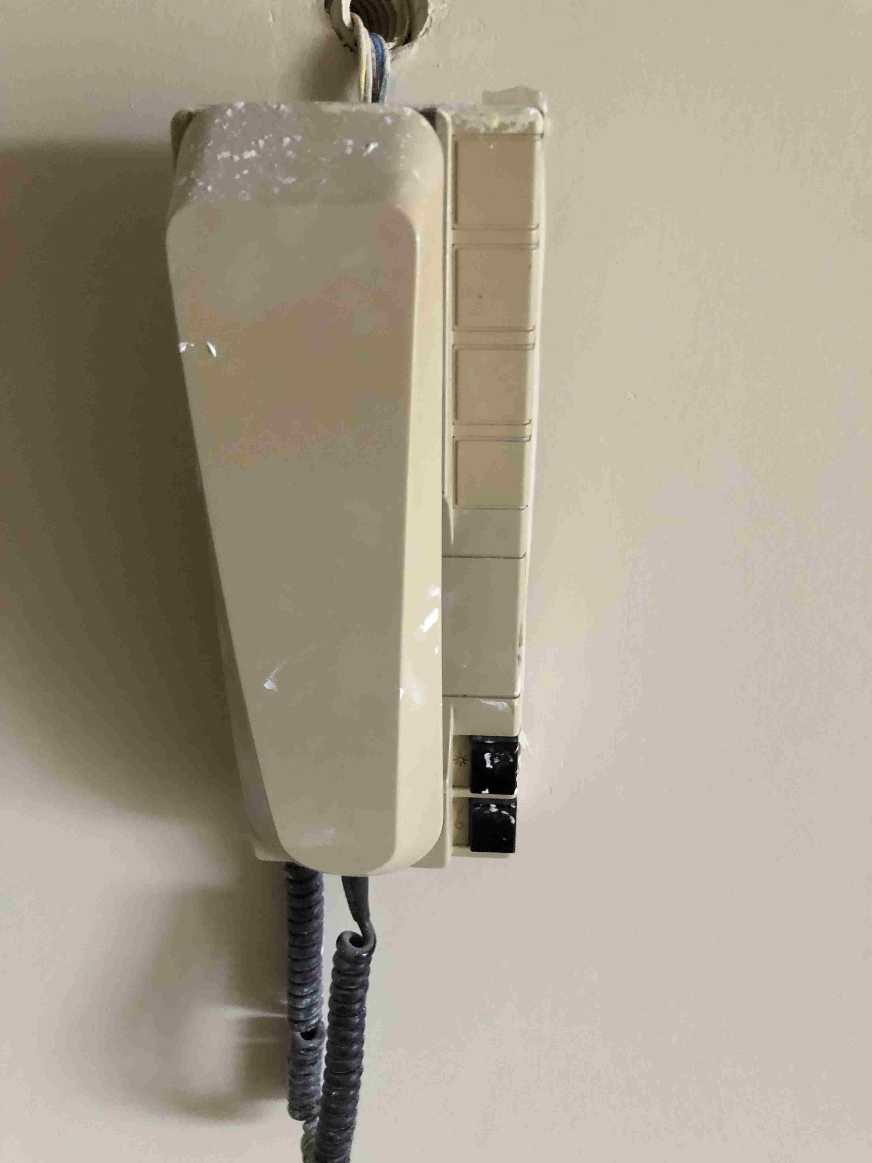

gettis Inserito: 22 marzo 2023 Segnala Inserito: 22 marzo 2023 Buonasera. Qualcuno di voi gentilmente saprebbe dirmi che marca di citofono é questo che allego in foto e con quale potrei sostituirlo. Grazie
gettis Inserita: 22 marzo 2023 Autore Segnala Inserita: 22 marzo 2023 17 minuti fa, reka ha scritto: terraneo poi bticino Sapresti dirmi con quale modello esattamente potrei sostituirlo. Grazie
del_user_271852 Inserita: 22 marzo 2023 Segnala Inserita: 22 marzo 2023 Ciao Su questi morsetti sono collegati dei cavi? Purtroppo non riesco a comprendere quando ingrandisco sfoca. 1 ora fa, gettis ha scritto: Sapresti dirmi con quale modello esattamente Presumo che Un BTicino universale vada più che bene.
ROBY 73 Inserita: 22 marzo 2023 Segnala Inserita: 22 marzo 2023 Ciao gettis, 3 ore fa, gettis ha scritto: Qualcuno di voi gentilmente saprebbe dirmi che marca di citofono é questo che allego in foto e con quale potrei sostituirlo. Puoi vedere un qualsiasi citofono 4+n cosiddetto "universale" con chiamata in Corrente Alternata, come ad esempio il Vimar 887U; l'Urmet 1130/16 o 1133/15; il Comelit 2703U; poi se vai in rete puoi vedere anche il Tegui T-71U, oppure il Master VXPH410, oppure se lo vuoi anche tutto nero, puoi vedere il Cyfral 5902768850796 oppure nero e grigio, basta che lo cerchi su Amazon. Scegline uno e poi vediamo come fare i collegamenti, però devi rifare la foto con i collegamenti dei fili dove si vedano meglio i colori dei fili che escono dal muro, oppure anche, descriviceli
del_user_271852 Inserita: 23 marzo 2023 Segnala Inserita: 23 marzo 2023 Allego la foto inerente i contatti del pulsante prima citato, erroneamente non è stata allegata.
gettis Inserita: 23 marzo 2023 Autore Segnala Inserita: 23 marzo 2023 Buongiorno. Vi ringrazio intanto per i buoni consigli che mi avete dato; oggi faccio foto più dettagliate delle connessioni dei fili e poi ne riparliamo. Grazie
gettis Inserita: 23 marzo 2023 Autore Segnala Inserita: 23 marzo 2023 Sono andato a guardare l'alimentatore ed é questo di cui allego la foto
del_user_271852 Inserita: 23 marzo 2023 Segnala Inserita: 23 marzo 2023 Il 22/3/2023 alle 19:43 , reka ha scritto: terraneo Come indicato, è terraneo Scegli tu marca e modello e le foto sui cavi, così ti si può consigliare sul da farsi. L'importante che sia analogico!
Maurizio Colombi Inserita: 23 marzo 2023 Segnala Inserita: 23 marzo 2023 Se compri il BTicino 334262, dovrai solo staccare il filo dal morsetto 1 del vecchio citofono ed attaccarlo all'1 del nuovo, staccare il filo dal morsetto 2 del vecchio citofono ed attaccarlo al 2 del nuovo, staccare il filo dal morsetto 3 del vecchio citofono ed attaccarlo al 3 del nuovo, e via dicendo...
gettis Inserita: 24 marzo 2023 Autore Segnala Inserita: 24 marzo 2023 Buongiorno. Vi ringrazio tutti per gli ottimi consigli che mi avete dato; comunque ho parlato con il negoziante il quale mi ha consigliato un bticino che dovrebbe funzionare al 100%; se non dovesse funzionare o funzionare male mi ha detto che lo ritorno e mi rimborsa. Intanto mille grazie a tutti
del_user_271852 Inserita: 24 marzo 2023 Segnala Inserita: 24 marzo 2023 13 ore fa, Maurizio Colombi ha scritto: BTicino 334262 Come indicato, non dovresti avere problemi
gettis Inserita: 26 marzo 2023 Autore Segnala Inserita: 26 marzo 2023 Il 24/3/2023 alle 12:55 , agos1969 ha scritto: Come indicato, non dovresti avere problemi Buongiorno. Il negoziante mi ha dato Bticino Sprint 5 fili e se non dovesse funzionare lo ritorno indietro
Maurizio Colombi Inserita: 26 marzo 2023 Segnala Inserita: 26 marzo 2023 3 ore fa, gettis ha scritto: Bticino Sprint 5 fili Codice, per favore.
Giampi69 Inserita: 26 marzo 2023 Segnala Inserita: 26 marzo 2023 Il 23/3/2023 alle 23:12 , Maurizio Colombi ha scritto: Se compri il BTicino 334262, dovrai solo staccare il filo dal morsetto 1 del vecchio citofono ed attaccarlo all'1 del nuovo, staccare il filo dal morsetto 2 del vecchio citofono ed attaccarlo al 2 del nuovo, staccare il filo dal morsetto 3 del vecchio citofono ed attaccarlo al 3 del nuovo, e via dicendo... Se invece montasse un Urmet 1130/16 dovrebbe scambiare 1 con 2 e 2 con 1 oltre a ponticellare il 6 con il 10 per l'apriporta.
