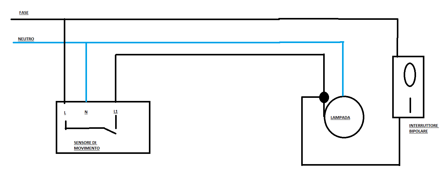

Accendere e spegnere in maniera distinta una lampada comandata da un sensore di movimento e interruttore
Salve  a tutti, dovrei accendere e spegnere una lampada in maniera distinta comandata da un sensore di movimento e interruttore unipolare
Se collego l'interruttore unipolare in parallelo hai contatti del sensore fase diretta e fase interrotta del sensore , posso accedere e spegnere la lampada in maniera distinta
Oppure e necessario un relè e installare un pulsante
Ho visto le altre discussioni, però non posso vedere lo schema applicativo
Sarei grato, se qualcuno mi farebbe uno schema
Maurizio Colombi
9 ore fa, casa74 ha scritto:
Se collego l'interruttore unipolare in parallelo hai contatti del sensore fase diretta e fase interrotta del sensore
Non c'è altra soluzione.
Ti conviene fare due cose distinte il rilevatore di movimento lo lasci a una lampada o faretto e poi ti fai un altra lampada o faretto da comandare con un semplice interruttore o senno ti fai una deviata ed elimini il rilevatore di movimento...se metti in parallelo interruttore e rilevatore di movimento sicuro il 99% lasci la luce accesa!...a meno che non metti un bipolare dove vedi quando è acceso o spento e maniacalmente controlli la posizione!
Grazie per le risposte
Io avrei la necessità di accendere e spegnere la lampada tramite sensore di movimento e interruttore
Col interruttore la posso accendere e spegnere a mio piacimento indipendente dal sensore
Di mattina il sensore crepuscolare impedisce che la lampada si accende, perché c'è luce, se la vorrei accendere perché la luce naturale non è sufficiente
Non si può fare
Per Mrgianfranco se vorrei usare l'interruttore bipolare, mi potresti fare uno schema anche a penna
Se si usa un relè e possibile fare accendere la lampada in maniera distinta
Grazie per i chiarimenti
il relè (qualunque esso sia) non ti serve a nulla se la fase la prendi prima del crepuscolare l'interruttore accende a prescindere di tutto..image.thumb.png.fde9e240e7cd0483b3dd5c3eb1d51d66.png
il crepuscolare basta regolarlo bene e si accende anche di giorno in caso di poca luce.
al limite ne metti uno con il relè separato che in caso di necessità puoi posizionare su on direttamente.
Grazie a mrgianfranco e reka
per le risposte
Per reka ,mi consigli di installare un sensore di movimento con il relè separato, cosa intendi per relè separato
Per caso la finder ne hanno qualche modello a catalogo
Non ci sono altri metodi per accendere la luce sia dal sensore di movimento e tramite interruttore
Grazie per i chiarimenti
non avevo visto il primo messaggio ma il secondo e mi sono confuso visto che parlavi di crepuscolare.
il sistema c'è ed è quello dello schema di mrg
Ciao ragazzi, vorrei installare in base allo schema sovrastante un interruttore bipolare luminoso, il led spia lo collego tra fase interrotta e neutro
E giusto il collegamento
Grazie per i chiarimenti
  • 2 weeks later...
Salve a tutti, se vorrei realizzare il circuito del link che tipo di relè devo usare
Cercavo un relè da installare dentro una cassetta di derivazione
Grazie per i chiarimenti
