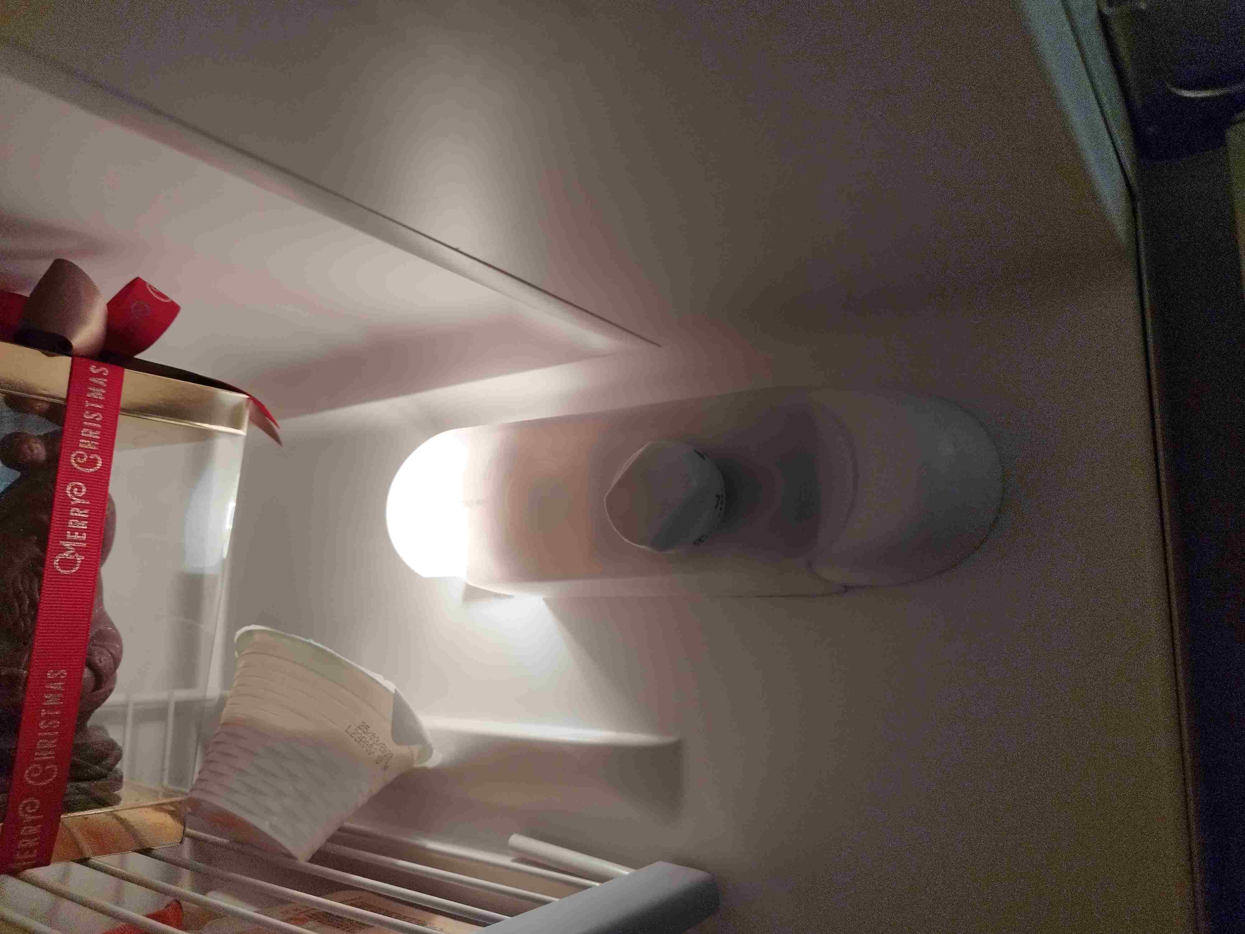

Whirpool ART491/A Frigorifero, smontaggio termostato
Ciao a tutti,
ho il mio frigo Whirpool ART 491/A che non raffredda bene, arriva circa a 10° mettendolo sul 7 ma non scende al di sotto.
Vorrei testare il termostato e sostituirlo, ma non riesco a smontare il guscio esterno.
Da fuori non ci sono viti, non riesco a tirare via manco la manopola, ci ho provato , ma non si muove.
lato lampadina non si vedono viti.
Ho bisogno di un aiuto
Allego foto per farvi vedere come è fatto.
2023-03-22 21.58.48.jpg
9 ore fa, Paolo_76 ha scritto:
arriva circa a 10° mettendolo sul 7 ma non scende al di sotto
ciao, che temperatura raggiunge nella parte freezer?
Stefano Dalmo
In primis non ci sono modi per testare il termostato se è efficiente al100%. Ci si arriva per deduzione ,guardando il resto  intorno .
Seconda , vedi se la parete si brina fino ad una ventina di cm dal cassetto della frutta.
Altrimenti non è il termostato il problema.
Terzo per smontare il carter del termostato , devi  stringere tra indice e pollice il pulsante mobile sotto e sopra e facendolo cedere al centro si deve liberare dai due fermi. Tirandolo in avanti. Poi fai il seguito , vite e incastri .
Modificato: da Stefano Dalmo
Grazie, sono riuscito a liberare il pulsante della luce e ho trovato la vite.
Ora mi rimane da levare il pomino con i numeri... è duro da matti non riesco proprio a levarlo tirando e ho paura di romperlo, ho provatop a forzare con un giravite a taglio ma mi sembra inchiodata ... come si fa?
Per chi mi chiedeva il freezer funziona regolarmente, il problema sta nel frigo , se stacco la luce e la riattivo con il termostato al massimo si sente il motore che parte ma non sta acceso per molto e la temperatura scende fino a 11°, devo dire che sono mesi che mi da l'impressioni che raffreddi sempre meno , ripeto il freezer funziona perfettamente.
Mi chiedevate se trovo brina, sullo schienale no non ce nè traccia, solo gocce d'acqua, invece mi si forma nella parte bassa il solito blocco di ghiaccio che mi si è sempre formato dietro ai cassetti della frutta.
Sono convinto che sia proprio il termostato il colpevole.... ma voglio provare lo stesso a cambiarlo
Modificato: da Paolo_76
Stefano Dalmo
Forzala ad uscire fuori dal gambo . Non ci sono alternative.
