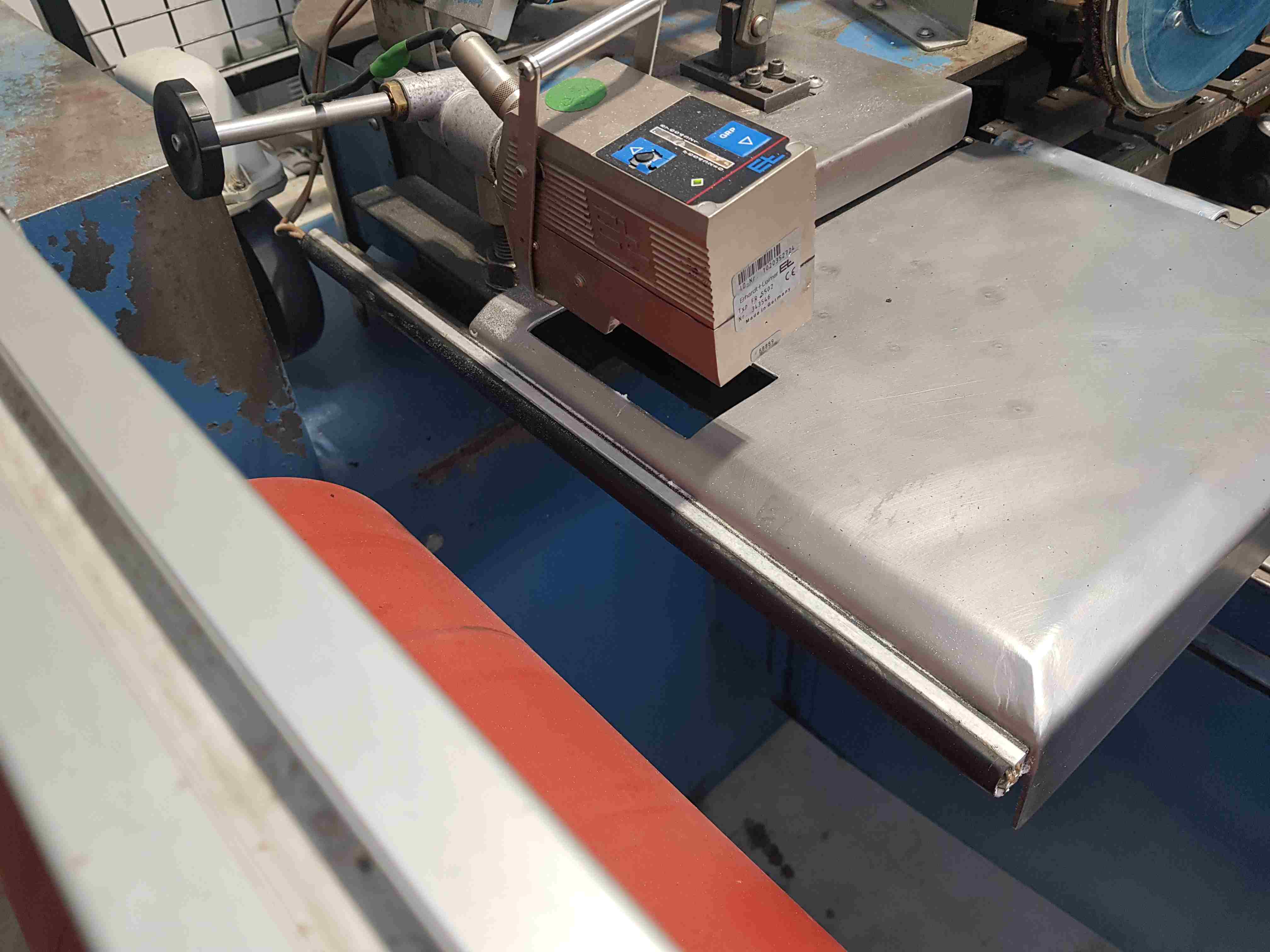

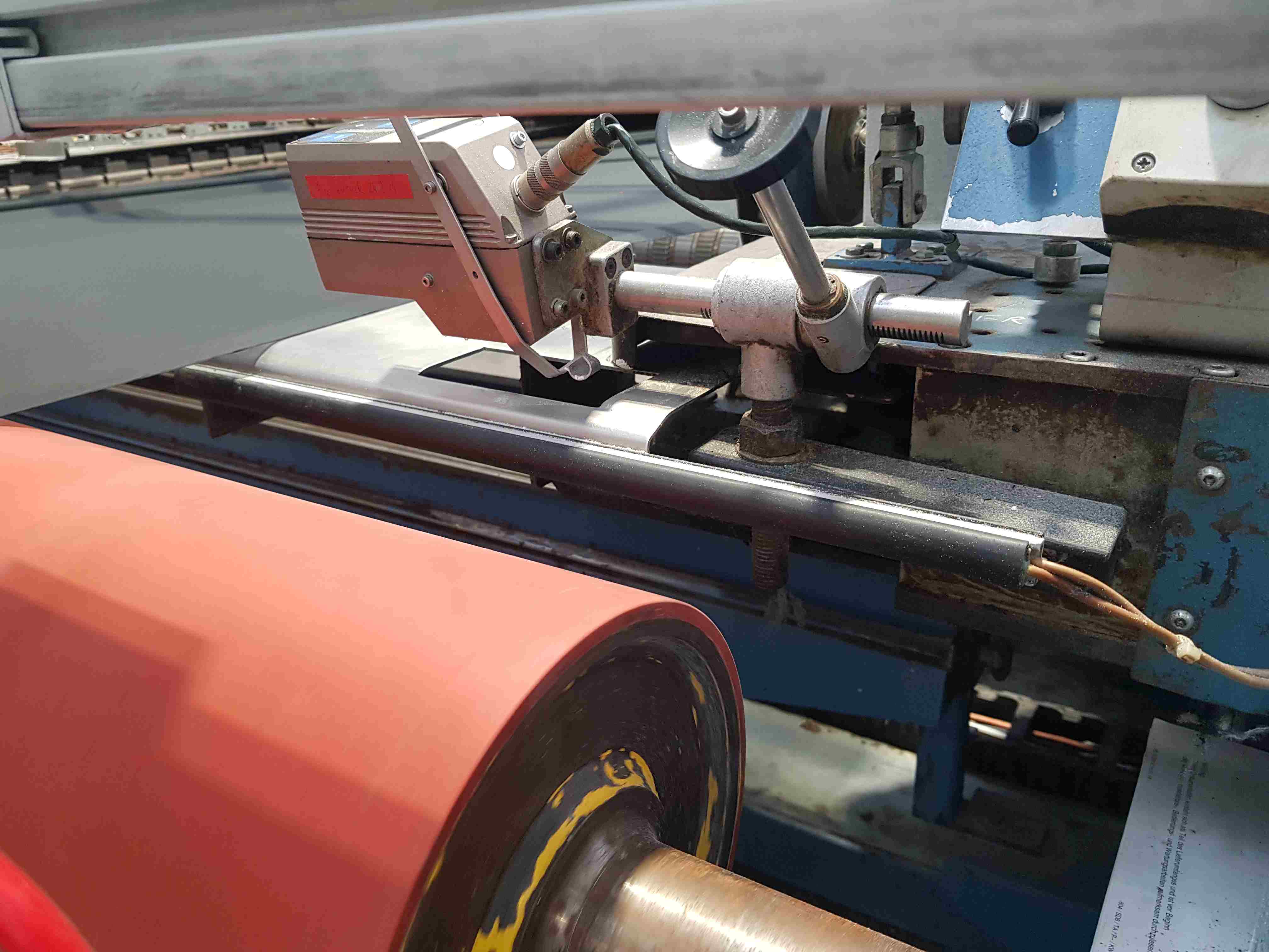

Barriera di sicurezza
Un  saluto  a  tutti, e  possibile  avere  spiegazioni  come  funzionano  queste  barriere? Non  so  di  quale  marca  e  modello  sia, all'interno  ci  sono  due  cavi  con  2  fili  ognuno  collegati  ad  una  scatola, saranno  collegati  tra  di  loro, barriera  di  dx  e  sx. I  cavi  all'interno  come  sono  messi? All'interno  c'è  qualche  sensore  tra  gomma  e  cavo? La  funzione  e  se  prende  un  colpo  sulla  parte  in  gomma, la  macchina  va  in  emergenza. Se  la  si  vuole  smontare, bisogna  fare  dei  ponticelli  ai  fili  dentro  la  scatola. Grazie.20230320_133714.thumb.jpg.5b6fa27be475d91dfa5e5ecd52f90fca.jpg20230320_122510.thumb.jpg.cdc2d697496869a97e0dbbd8bb00d512.jpg
