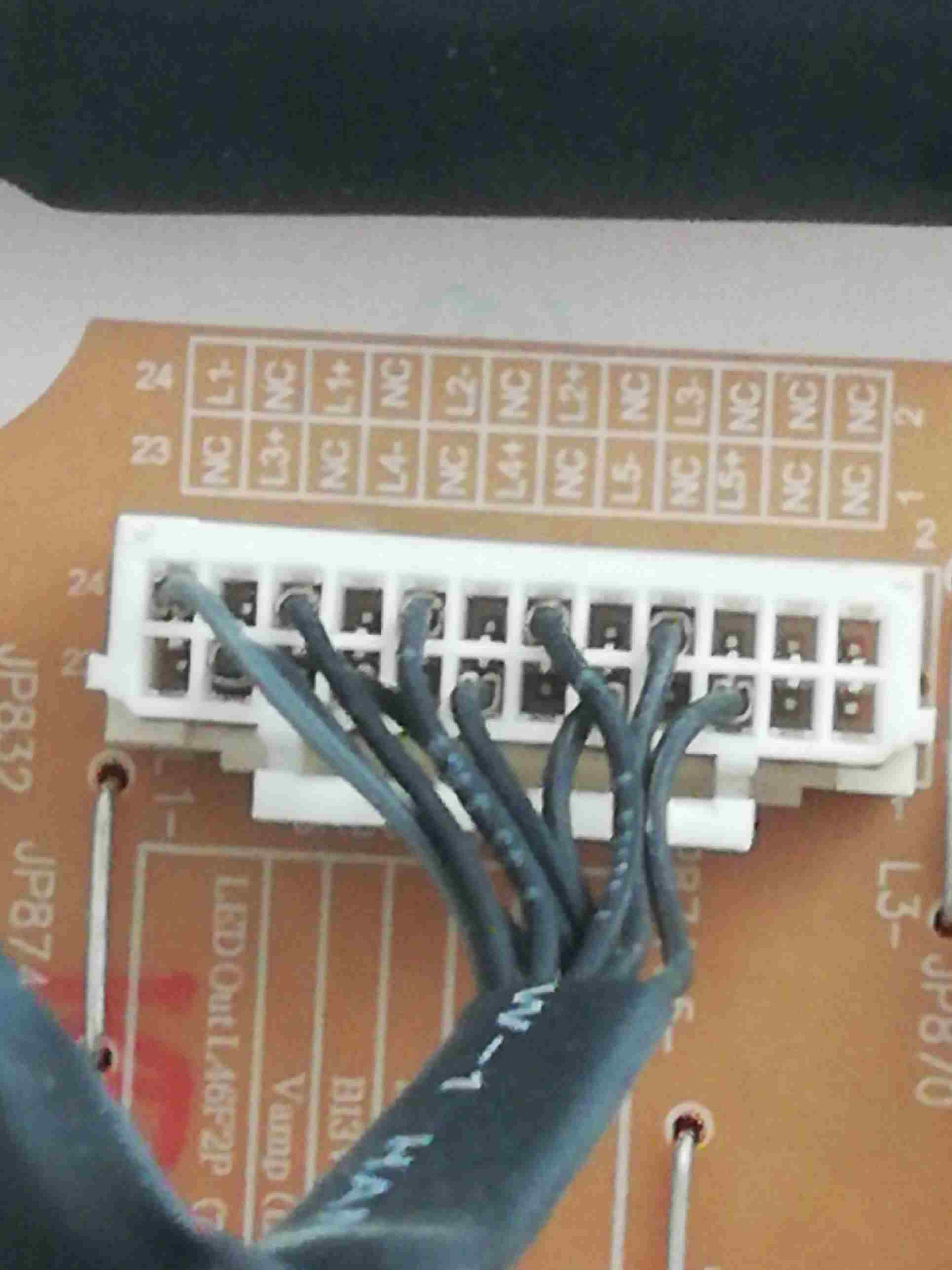

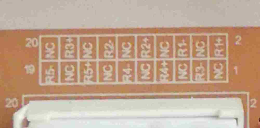

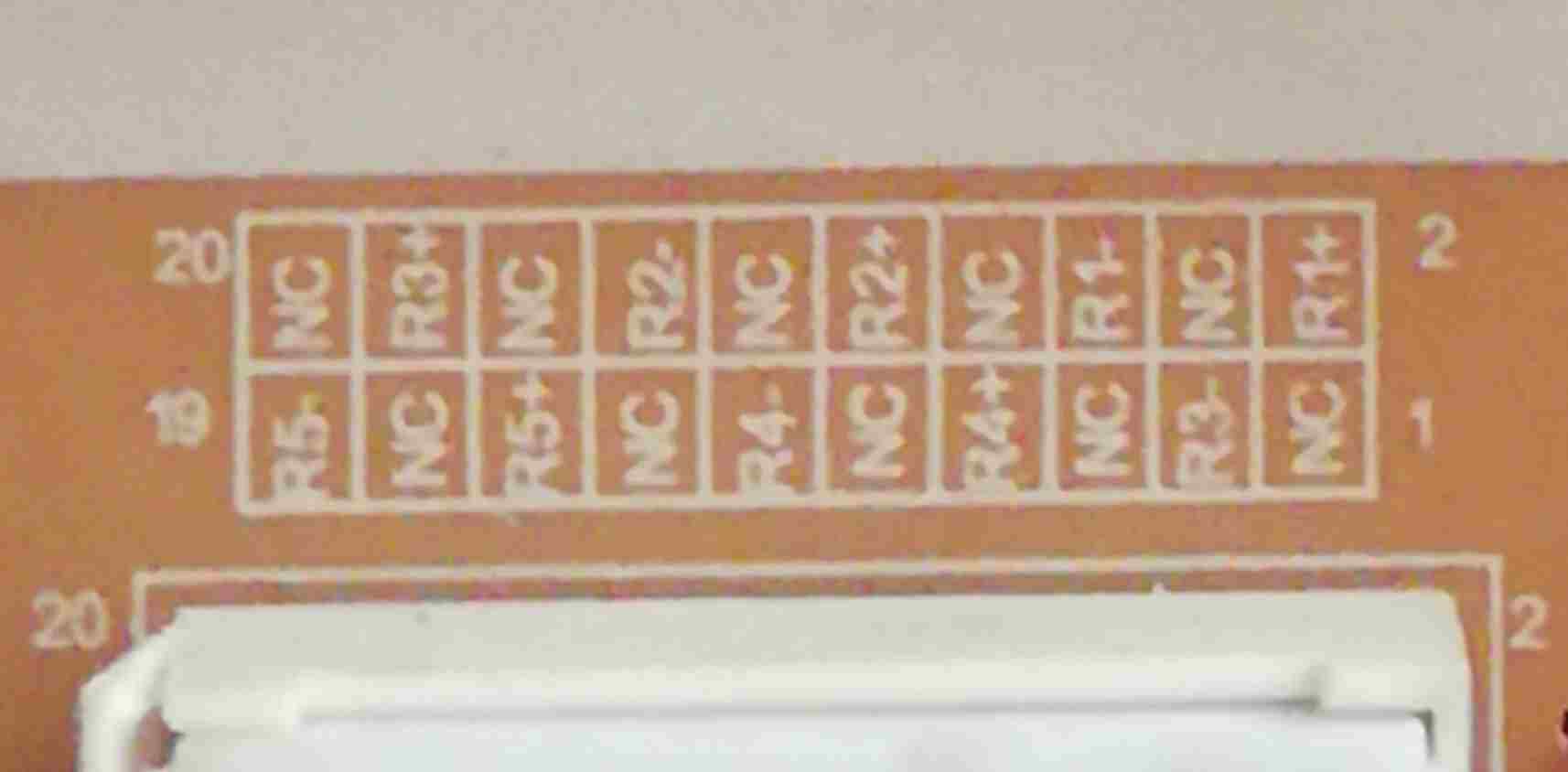

UE46F7000SZXZT Samsung - Problemi retroilluminazione
Praticamente si accende la parte alta e la parte bassa di entrambe le barre,
Ai connettori dei cavi delle barre LED ho le seguenti tensioni:
R1- e R1+ 20V
R2- e R2+ 0V
R3- e R3+ 0V
R4- e R4+ 0V
R5- e R5+ 20V
L1- e L1+ 20V
L2- e L2+ 0V
L3- e L3+ 0V
L4- e L4+ 0V
L5- e L5+ 20V
Non riesco a trovare lo schema
Modificato: da mrbean
Foto
